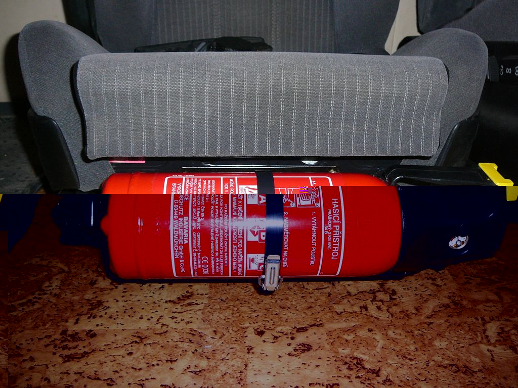

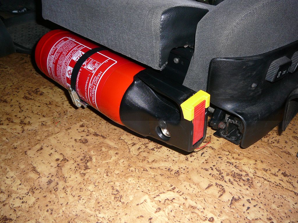

tak si to shrnme, mám ho teda před sedačkou, jak je na obrázku a je to stejná velikost, jako je ta bavaria na fotce s flaškou od piva, akorát že je to značka Gloria 2kg prášek.
už je to jasný?

ale já se s tebou taky nepřu, jen jsem prostě asi před 10 rokama dostal tenkrát tenhle hasičák s tímhle držákem a vím, že je to originál BMW Teile, jak je na tom napsáno s barevným znakem BMW.
mám to už docela dlouho přidělaný na svojí E38, měl jsem si to kdysi přidělat ke svojí ex E32, ale nedošlo na to tenkrát.

Díky za vložené fotky. Ten černý plech máme úplně stejný vč. použitých žlutých šroubů. Laicky bych si dovolil tvrdit, že ten drátěný držák vč. řemínku není origo bmw, ale byl součástí hasičáku a jednoduše to šlo takto zkompletovat. Vypadá to dobře a 2kg je super!

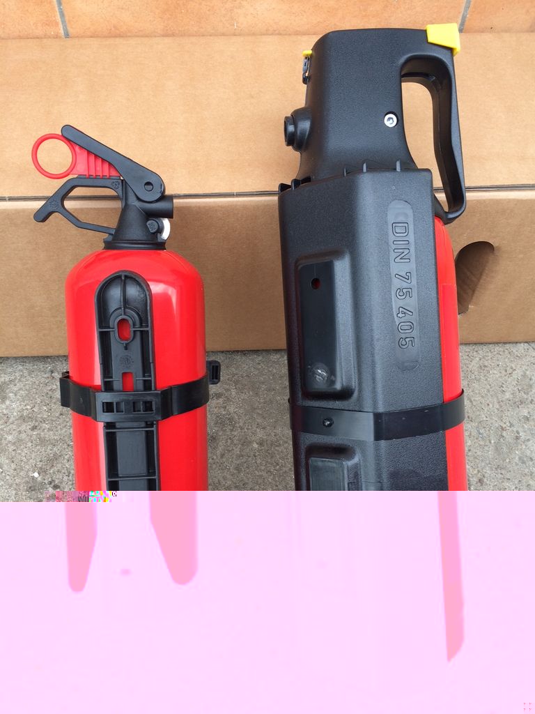

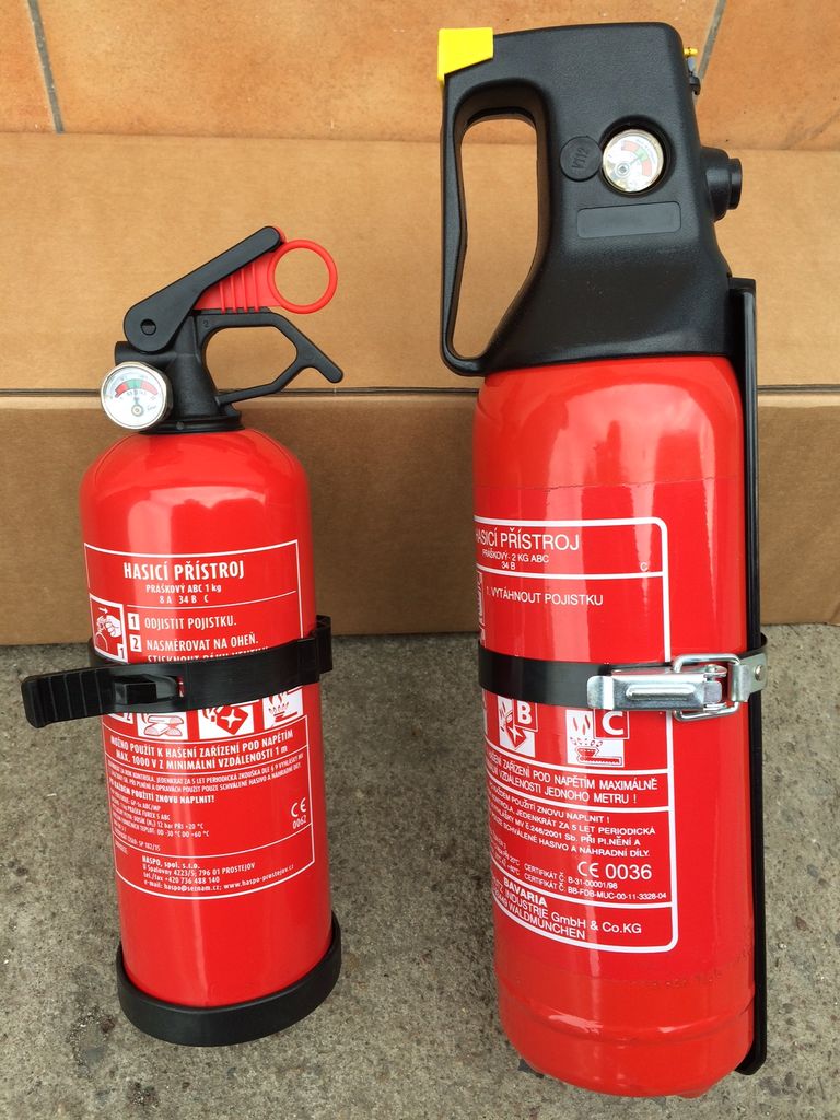

Záhada vyřešena koupí druhého hasícího přístroje, opět se jedná o 2kg Bavaria.
Ten první poputuje z5 k prodejci.
Srovnání s první verzí:
-Tento je o něco užší a delší
-pásek je z ocelového plechu s "napruženou"kovovou sponou proti plastovému nepružícímu provedení první verze
-držák je taktéž plastový, ale o dost masivnější
-jsou v něm dva připravené otvory, které přesně odpovídají originálu, tedy není absolutně nutné nic upravovat!
-při umístění držadlem ke dveřím je vidět na manometr
-první verze se lépe držela a celkově se mi tvarově více líbila, ale držadlo dost "trčelo" mimo tělo přístroje a při stejném umístění byl manometr směrem k sedačce, pojistka byla akční jako od granátu
Už je na místě a vše je 1A
