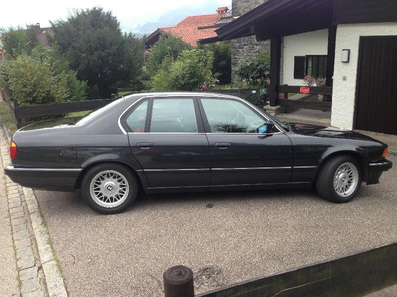

Pokud origo, tak by se mi líbily tyhle:
Mimochodem, to je auto, o které jsem se také zajímal, někdy v září 2016. Byla pryč za jeden den a mělo to neuvěřitelnou výbavu.
Toto jsou origo16" kola pro E31
- Příspěvky: 1017
Styl 5 by tomu slušel nejvíc
http://www.bmwstylewheels.com/bmw/5
- dunnst
- Příspěvky: 1311
- Bydliště: Děčín
Style 5 jsou tomu autu tak nějak nejblíž, řekl bych A nemusely by stát ranec. Pak tedy samo Alpiny, ty E32ce velice sluší. Ještě otázka, jestli tam dáš 15ti palcová, jak je předepsáno, nebo budeš chtít větší. Pouze ty Apliny si můžeš dovolit dát z fleku 17
Jo, ty style 5 se mi líbí taky. Nevím jestli jít cestou úplného originálu, tj. patnáctky, nebo třeba ty šestnáctky z té e31. V každém případě mě pořád nejvíc berou ty BBS co mám na té fotce. Ale jak říkám, to je hudba budoucnosti. Kola co teď mám se mi líbí, vím že nemají 10/10, ale důležitější teď bude nový výfuk a podobné věci. No a samozřejmě doufat, že se nic nepose*e

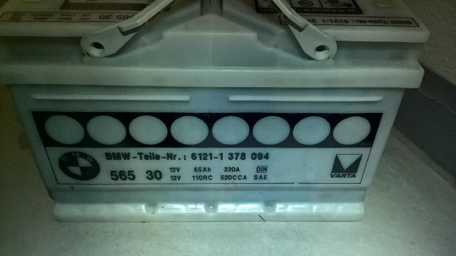

Všude v manuálech je napsáno, že druhá baterie v kufru je 25ah, ale asi to nebude pravda. Z kufru jsem vytáhnul tohle:
Dneska jsem vyměnil vzpěry v kufru. Kufr se otevírá sám, před koncem by dojezd mohl být pomalejší, ale nevadí. Jestli bude zítra čas, tak do kufru hodím 64ah baterku no a postupně začnu čistit čalounění kufru. No a v pátek by mělo dorazit nové obutí.
Neví někdo, jak se dá poznat, že ta baterka v kufru pracuje? Dneska jsem tam dal novou baterii, ale při zapojení nic nezajiskřilo, tak nevím, jestli se z ní něco odebírá.
Zapojit ji do série přes ampérmetr. Ale pozor, musí to být takový k tomu určený, který umí velké proudy.
To asi mít nebudeš, takže bych ho zapojil do série přes silnou žárovku jako ochranu před vysokým proudem a volil rozsah odpovídající proudu do té žárovky. Pro začátek by stačila obyčejná 55W žárovka do hlavního světla. Na to by ti měl stačit rozsah 5A. Víc ta žárovka nepustí a pokud tam poteče něco, co není zanedbatelné, tak bude i svítit nebo žhnout. Orientačně by to mělo stačit. Pokud tam tečou větší proudy, třeba to pomáhá při startování, tak si to budeš muset spočítat podle měření na bočníku (najdeš na netu) nebo si někde půjčíš klešťový ampérmetr, který ti to ukáže podle intenzity magnetického pole v okolo vodiče.
Jestli je tu někdo zkušený, tak mě klidně opravte.
Někdy to zkusím at mám jistotu, že ta nová baterie tam k něčemu je. Dík za návod.

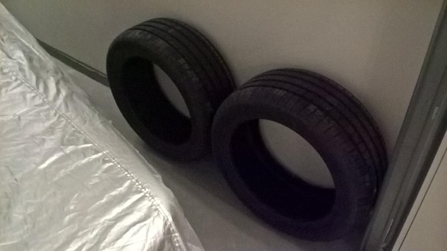

Od minulého týdne malý posun, přišlo nové obutí. Zvolil jsem Pirelli P7 Cinturato 235/45/17 XL. Mám s něma už nějaké zkušenosti, tak uvidíme, jak se budou chovat na tomhle autě.
