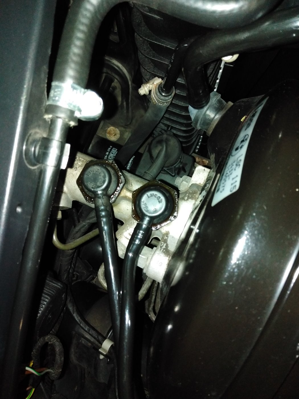

Bohužel mám i špatné zprávy. Auto, po více jak dvou měsících naskočilo jak nic, to by bylo ok. Jenže. Potřeboval jsem povyjet z garáže, abych auto mohl hodit víc na pravou zeď. Mezitím jsem to nechal trochu bublat, vyklidil věci u pravé stěny a najel nazpět. Po najetí nazpět, jsem si všiml, že před garáží zůstala malá loužička benzínu. Tipuju tak z oblasti palivových filtrů :( Jak jsem najel nazpět, tak už nic. Takže to se bude muset řešit.
Druhá nepříjemná věc. Hadice, co vedou do brzdového válce, tak prolínají. To je taky blbé a bude se to muset taky řešit. :( Viz. foto.
V každém případě se bude muset auto dát na jamu a pořádně ho před sezónou překontrolovat. Pod tím autem je docela dost techniky a takhle ze země je to na prd.

cao chlape
taky mě prolinala brzdovka v oblasti brzd. valce
vyměnil sem gumové zátky který jsou z hora vsazeny
do brz. valce a žadný únik se nekoná ;)
čislo dilu : 34311163464
mně přes zimu z lehka prolíná zase vodni hadice
když jezdim přes sezonu tak nic :)
třeba pomůže dotáhnout jen sponu v tvém připadě ;)
