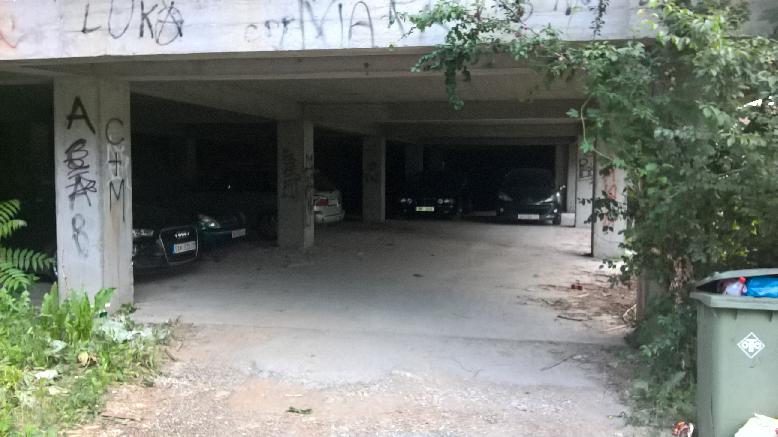

Jinak, tohle je současné parkování mé 7edmy. Ono to vypadá dost hrozně, ale je to fakt nejlepší místo, kde ji můžu mít. Ve čtvrti, kde bydlím, jsou hodně úzké uličky, takže tak velké auto nemám kam dát. Další výhodou je, že je tam chládek, nepere na to slunko, které tady má celkem sílu a ani na to neprší. Jediné co, tak na to padá prach, ale to ničemu nevadí.
