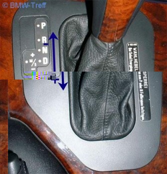

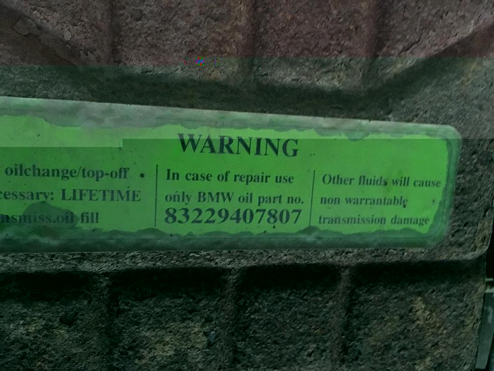

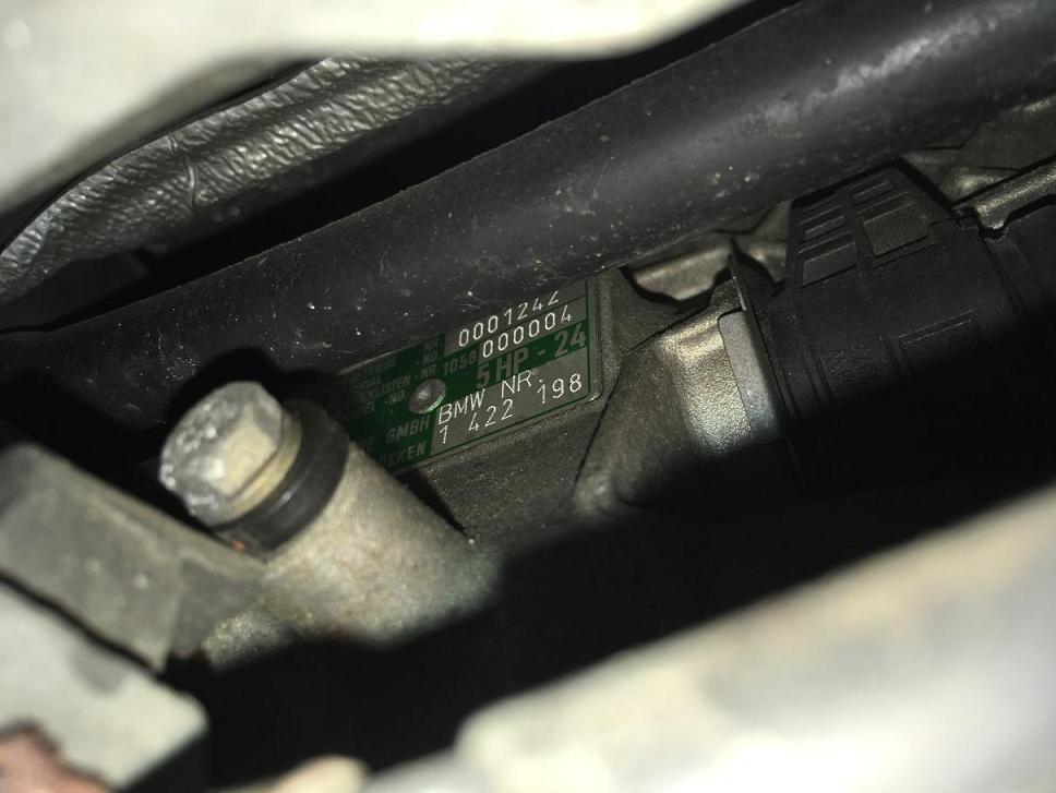

Jinak se chystám na výměnu oleje v převodovce ( bez proplachu, jen vyměnit olej co je ve vaně ). Už trošku pozoruji, že není ten automat dokonale hladký a občas to tam z 2 na 3 a ze 3 na 4 lehce kopne. Při zahřátí to tam při kickdownu občas též kopne. Včera jsem při výměně táhel přední nápravy okoukl, co mám vůbec za převodovku a už mi i lehce rosí zadní gufero na vývodu převodovky, takže otázka kolik ho tam vůbec je. Návody na výměnu mám nastudovanou, ale jen mám nejasnost v jedné věci a to je, jak u stepronicu zařadit 3. převodový stupeň ( manualní režim mě na 3. stupeň pustí ? ) všechny návody jsem viděl jen s tou druhou převodovkou. Olej koupím cca 6-7 litrů Mobil ATF LT71141, což mi google i vyhodil po zadání čísla na převodovce nebo i v manuálu ZF.

Olej máš správný, taky ho používam. Manuálně ti musí jít zařadit každý stupeň, ale za jízdy. Když stojíš, tak ti to dovolí dát jen 2. Na zimní rozjezdy.

Při stání jde i trojka

Musí to jít. Dáš doleva režim "S" a potom dopředu + na požadovaný stupeň.
Co jsem kdysi zkoušel, tak vím, že jde zařadit cokoliv. Akorát při pokusu o rozjezd na pětku to hned skočilo na čtyřku a na tu se moje 750iL rozjela úplně bez problémů.

Jo.. už jsem to dneska zkoušel a rozjede se to i na trojku ... takže pak postup už je jasný. Nakoupim material a hurra do toho a doufat, ze se to vymenou nezhorsi
