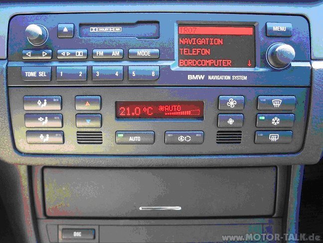

Zdravím som tu nový a chcel by som sa spytať mam navi mk4 business z bmw e46,keď som ju prehodil do mojej e38 navi mk2 tak mi nič nezobrazilo len prazdnu obrazovku.može byť,že táto mk4 nepodporuje obraz?radio normalne funguje len obraz žiadny.

Tohle rádio v E46 mělo MK4 jednotku? To asi ne..
MK4 vypadá takto:
MK4 vypadá takto:

nie som si istý či ju malo,ale presne tuto mechaniku mám.dostal som ju z týmto rádiom.jednotka funguje červene svetielko svieti,ale obraz žiadny,keď založím naspať mk2 všetko funguje!robil som to podla tohto videa https://www.youtube.com/watch?v=kiFtemqvVm4

Musis ju cez diagnostiku nakodovat z mono rezimu na color a pojde bezproblemov aj na obraz 16-9...................
