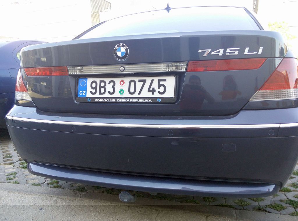

- neorigo tažný (lukee by sem mohl dát foto) má tu vyhodu že není třeba řezat do nárazníku a není tam pak ta odporná krytka, ale zase pod auto čouhá nesmysl se zásuvkou, tady vidím výhodu pro občasný použítí, resp tu že kdyby to člověk použil jednou za rok a chtěl zachovat vzhled auta, tak prostě jednou za rok se od tažnyho odšrobuje ten držák, a prostě auto vypadá furt stejně, jak se elektrikou u neroigo tažnýho nevím, jsou ruzny canbus jednotky atd, to chce vykoumat

Tak jen rychla mobilovka. Je to hnusne, ale ze by me to nejak trapilo, to asi ne
Perfektni musi byt jen 38ma

Lukke : zase mít 745i místo dělníka mi přijde škoda auta je to přeci jen 7er ...tam bych viděl nějakou 528i-530i touring e39.
Ale tak každý na to koukáme jinak. Servisovat tak drahého dělníka bych nerad. :mrgreen
Co se týče koule tak toto řešení se mi zdá lepší na vzhled jako kdyby tam čouhala koule z nárazníku.
