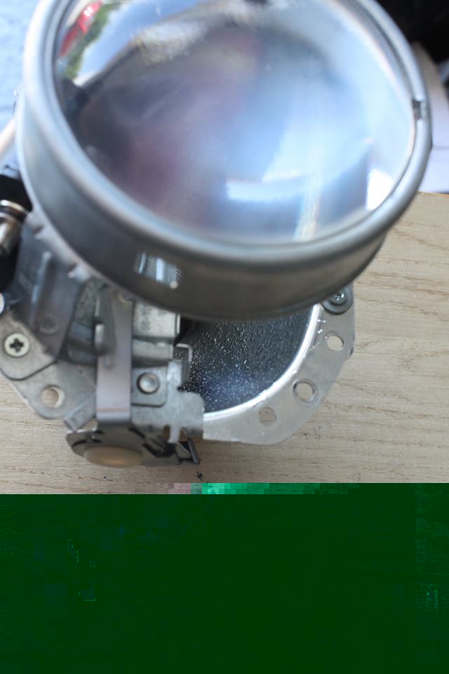

Já u pana Nepokoje paraboly měl. Na poválečného veterána, byly klasické plechové. Předával jsem je jemně vybroušené do čista na kov, nalakoval je vypalovacím lakem, na moje přání z obou stran, protože to tak bylo i předtím, pokovil je ve vakuové napařovačce. Je na tom poznat, že to není z profi výroby, ale za tu cenu (cca 200 Kč/kus) je výsledek výborný. Na montáž čekaly dva roky, za tu dobu se jim nic nestalo, nijak to neztratilo na lesku. O tomto víkendu jsem do nich lepil skla a rámečky, na autě to vypadá super, svítit to bude jistě lépe, než loupající se mléčná zrcadla.
U sedmy bych se ale na nějaké pokusy z vysoka vykašlal. Tomu co máš nafocené to už asi neuškodí, klidně si to zkus, než to skládat slepé a aspoň tě to nakopne si to pak nechat udělat komplet na úrovni u Caknakise. Tomáš má reference výborné, až časem rozdýchám nutnější výdaje (patřím bohužel k těm chudým majitelům sedmy, o kterých tu byla řeč), tak do toho taky půjdu, nabídku mi už udělal v létě a musím říct, že jeho činnosti fandím.

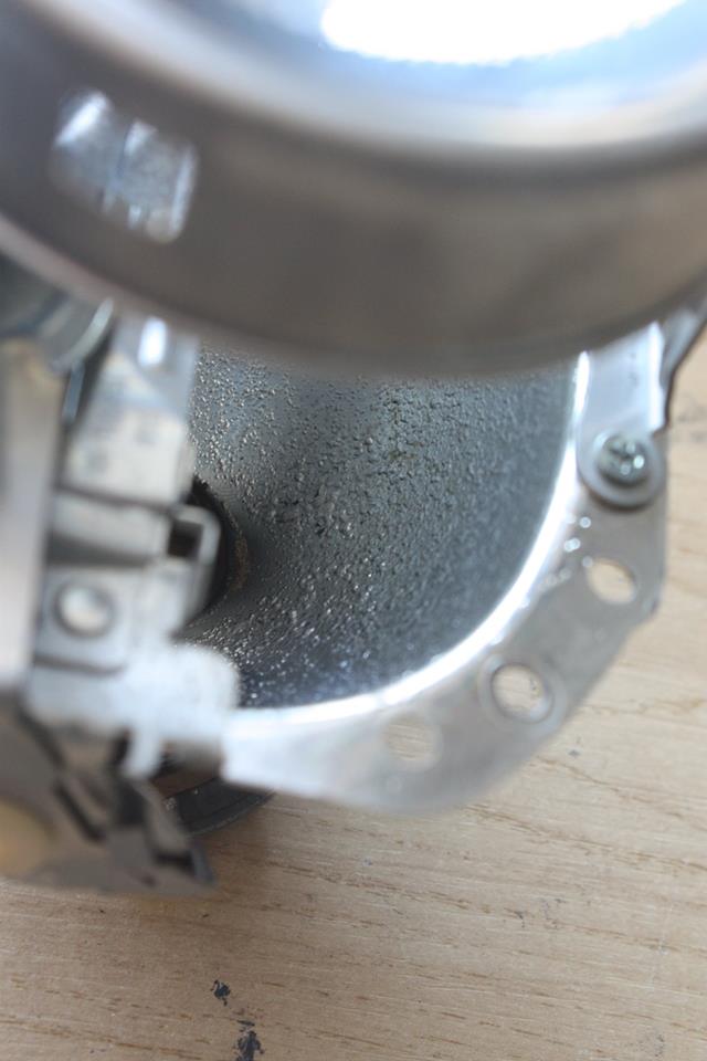

no, já myslím, že pár obrázků vydá za tisíc slov. Tyhle paraboly byly znovu "pochromované". Pán je měl na Mercedesu E s denním svícením, měl je tam rok a za ten rok najel cca 30.000...jestli v noci z toho bylo 10.000km, tak je to moc... První fotka je po opravě u nás, fotka pod ní jak to svítilo, když to přijelo a spodní dvě, jak krásné paraboly byly...

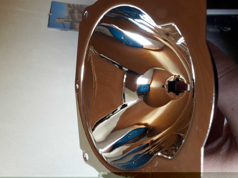

Ja jsem se samozrejme ptal, co to znamena "pokoveni" a bude to vakuove naparovani hliniku, takze vysledek ocekavam zhruba takovy, jako kdyby paraboly byly nove (nove chromove budou cca stejne jako repasovane hlinikove). Rozhodne to bude lepsi nez ted. Svetla svitily doted pouzitelne, po uprave ocekavam, ze se to viditelne zlepsi a jsem sam zvedavej, jak dlouho to vydrzi. Kdyz uz jsem to rozkuchal, tak je mi lito to skladat zpatky a zahodit praci, kterou jsem tomu venoval. Je mi jasny, ze Tomas dela svou praci dobre a cenove vyhodne. Ale to ja se budu snazit taky a cekam hrejivy pocit dobre odvedene prace. Samozrejme ta svitivost bude uplne jinde, ale fakt verim, ze to bude dobry. Jsem taky zvedavej, jestli moje usili k necemu bude, protoze svetlama jsem se jeste nezabyval. Ja se v aute hrabu rad, tak se nechci hned spolehat na pomoc nekoho jineho a chci si tim projit.
Tim nijak nechci znevazovat praci Caknakise, evidentne odvadi profesionalni praci. U e65 bych nevahal, protoze tam jsou svetlomety lepene a jeste se musi sundavat naraznik. Ale u e38 nevidim duvod, abych to nezkusil, alespon jako docasne reseni. Az poladim zbytek auta, tak pak bude mit smysl investovat vetsi castku treba i do tech svetel.
Dam vedet, jak dopadnu

Protože to nevydrží. Nepokoj paraboly čistí ručně, prostě je ošmirgluje, (správně se to dělá kyselinou) následné vakuově nanese hliník, jenže aby to něco vydrželo, tak se na to musí nejdříve nanést speciální podklad, pak to nanést ELEKTROLÝZOU a následně to uzavřít ještě jednou speciální křemíkovou vrstvou. Chápeš už to? Vyhazuješ peníze. Nevydrží to ani rok. Kdybych od něho neměl udělaných pár kousků, tak to netvrdím, ale to je jak hučet do dubu tady...

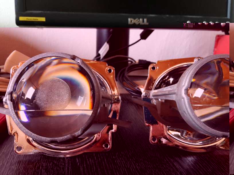

Paraboly jsou doma. Za pokoveni 4 kusu jsem dal nakonec 1100 Kc. Po montazi a projeti je znat, ze tok svetla je silnejsi. Vzhledem k cene, co jsem do toho dal, jsem spokojen i kdyby to melo vydrzet jen rok. Jsem na to zvedavej, kdyz bude po case chut nebo duvod, tak do toho hrabnu a udelam fotoupdate. Nicmene co jsem jeste znovu lovil na netu, tak jsem nasel dve nezavisle reference s dobou kontroly par mesicu a pul roku a pry bez znamek zhorseni. Takze bud budu dalsi spokojeny, nebo nebudu.
Behem montaze neutrpela ani geometrie svetel, "hokejky" jsou porad pomerne ostre, takze svetla prezily nejen pokoveni, ale i rozebrani nytovaneho spojeni. Nyty jsem pak nahradil sroubky M3*10 a dve matky jako kontra, takze se to nehne ani diky teplotnimu pnuti nebo drncanim v provozu.
Jeste planuju vymenit zarovky, protoze ty stare vyrabeji uz hodne zlute svetlo oproti zarovkam, ktere mam v dalkovych. Dam Osram cool blue intense, ktere maji prijemne belave svetlo, nikoliv studene modrobile jak nazev napovida.
