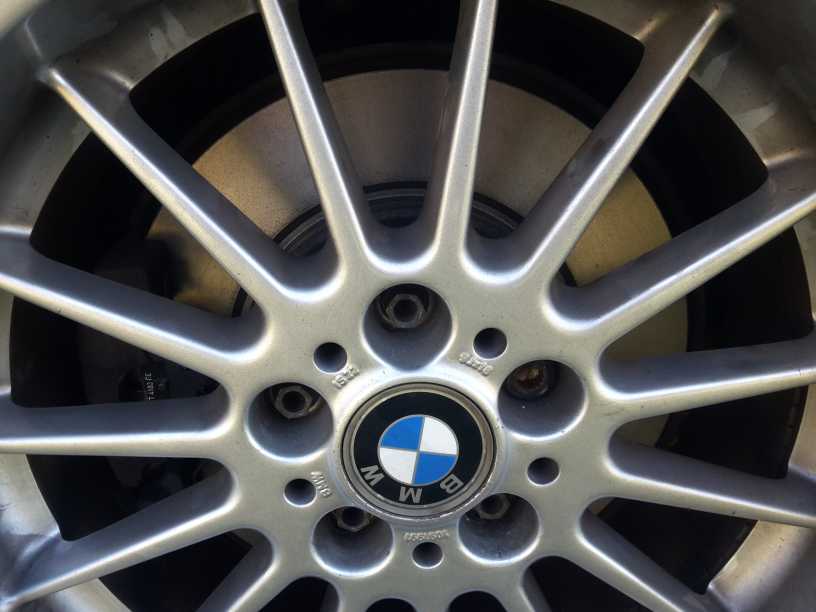

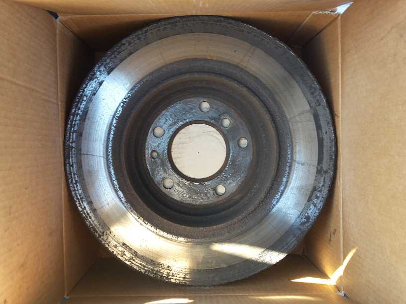

Puvodni kotouce
Puvodni kotouce
Nove brzdy
Nove brzdy
Prezuta - neprezuta
Prezuta - neprezuta
V souladu s predpokladem ta rucka brzdi velmi malo. Kdyz auto roztlacim na rovne silnici, tak pri zatazeni na max se zastavi po dvou metrech :) Zitra prijdou dalsi dily vcetne obou senzoru a predni kosti, ktera uz to ma za sebou. Chyba senzoru se objevila primo bleskove, mozna jeste pred nastartovanim.
Zimni kola jsou uz pryc z auta. Bud se nesjely vubec, nebo se sjely tak rovnomerne, ze na geosku nejakej patek nepujdu. A to jsem to obcas nesetril. Po mondeu celkem prekvapeni, ze nemam aspon trochu sjety vnitrky :)

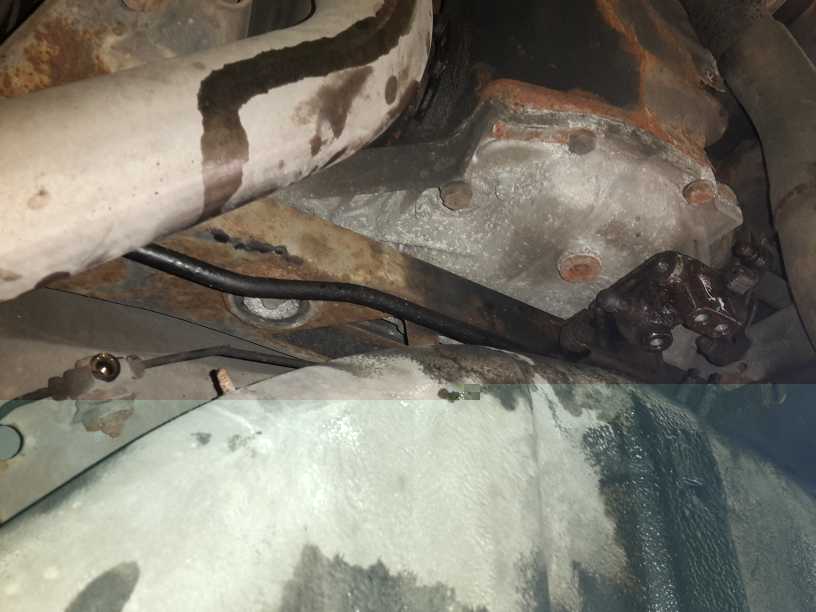

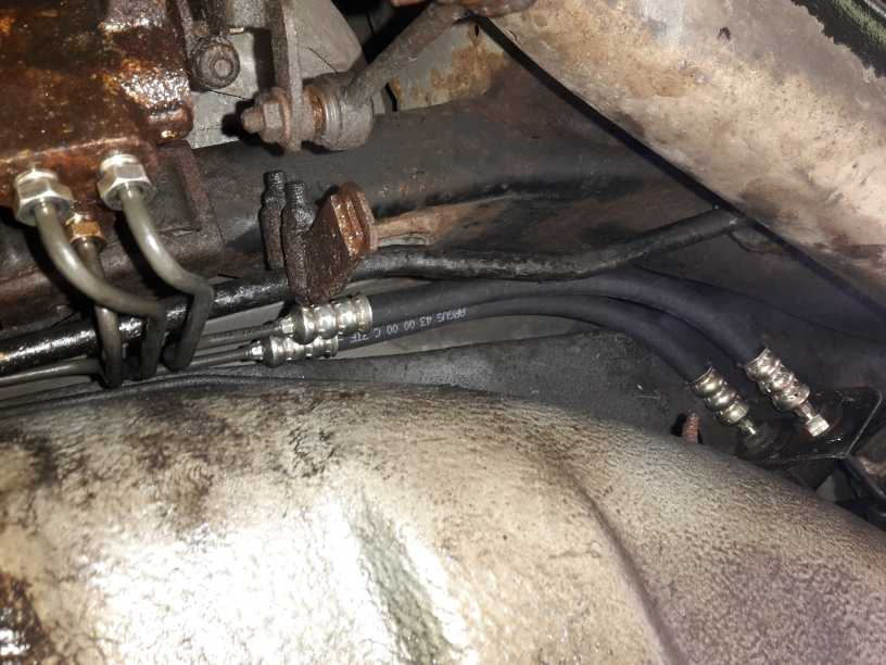

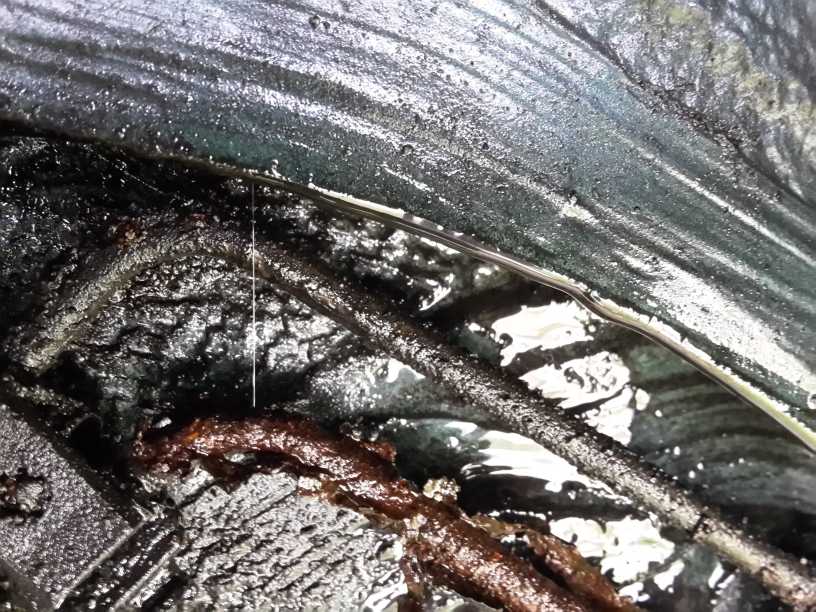

Olejotrysk. Vydatnost cca litr/hod :)
Nivo trubka - okruh pumpa - kostka

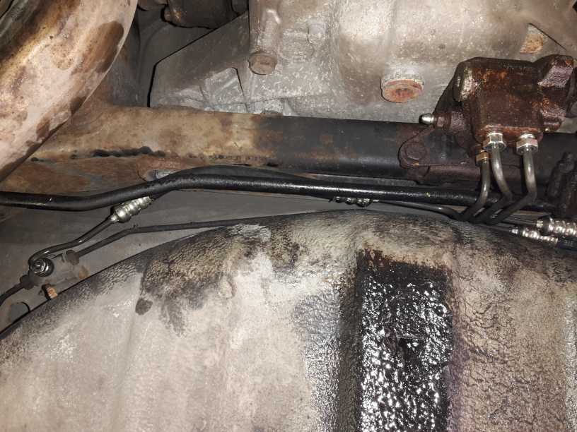

Zakouti leveho zadniho podbehu
Ucinil jsem poznani, ze vyndavat podbeh kola je pri +18C mnohem jednodussi nez v +8C. Dale, ze samosvorne kleste jsou fakt vynikajici pomucka a nesmi chybet v zadne dilne. Diky klestim jsem vymenil posledni brzdovou hadici, ktera jinak nesla. A posledni poznani je, ze pertlovacka na ocelove trubky neni uplne levna zalezitost, nicmene do servisu me nikdo nedostane, takze zainvestuju do naradi a pak za trest udelam vsechny trubky na aute :roll: a za odmenu uz mi za jizdy zadna trubka nepraskne :mrgreen:

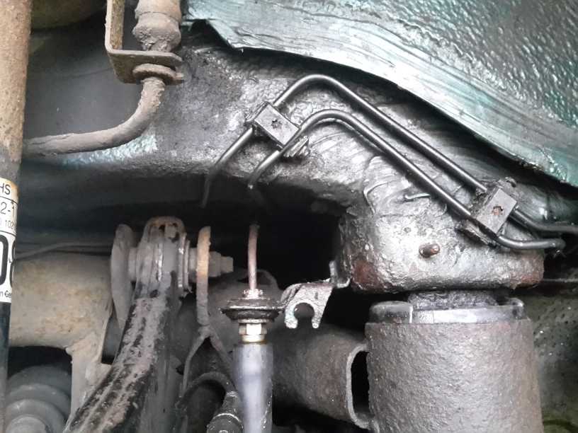

Bez olejotrysku
Bez olejotrysku
Nejvetsi opruz je odsroubovat drzaky trubek na spodku auta, kde jsou vyrezle krizove srouby, ktere se strhavaji jen se na ne clovek podiva. Jeden proste nesel (minimalne hodinovy boj s nejruznejsimi nastroji, pritom utahovat sel), tak jsem ten plech ohnul. Nove trubky jsou napojeny vepredu, kde jsou jeste uplne zdrave trubky schovane pod krycim plastem. Tazeno dozadu spodkem auta okolo nadrze, za podbehem, az ke spoji s hadicemi, ktere vedou do ventilu. Takze co se tyce tohoto trubickoveho vedeni, je na par let vystarano. Bohuzel tam zbyva jeste mnoho dalsich useku, jak na nivu, tak na brzdach, ktere se budou muset vymenit. Nemuzu se dockat :mrgreen:
Pouzite nastroje a matros:
- pertlovacka na ocelove trubky (4,2k penez, pakova pro upnuti do sveraku, mam doma mobilni sverak)
- mala rezacka na trubky (3-22 mm, vyborna vec, trubka ciste oddelena bez otrepu)
- odhrotovac (pouze na vnitrek trubky, vnejsi okraj perfektne pripraven rezackou)
- mala rucni ohybacka
- 4,75 mm ocelove trubky ATE (po 5m v baleni, jedno nestacilo)
- holendry a spojky M10x1
- klice na prevlecne matice (10,11,14 mm; pouzival jsem je spise pro dobry pocit, ale nebyly by asi potreba, kriticke spoje byly radne prolite olejem, takze sly povolit bez vetsich potizi, navic obyc. ockoploche klice byly na nektere spoje z duvodu mizerneho pristupu lepsi)
Delal jsem to nekolik odpoledni z duvodu, ze jsem nabiral zkusenosti :D a taky postupne shanel material a vhodne nastroje a hlavne bojoval se dvema sroubama :x Kdybych koupil trubky v BMW naohybane, tak bych je ale musel stejne fiknout, protoze vcelku bych je tam nejspis nedal, takze bych pertlovacku asi stejne potreboval. Takze diky pocatecni investici do naradi jsem moc neusetril, ale zato ted muzu delat trubky jako na bezicim pase :D

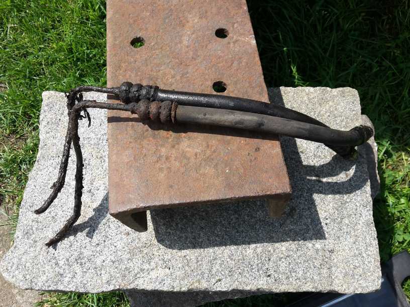

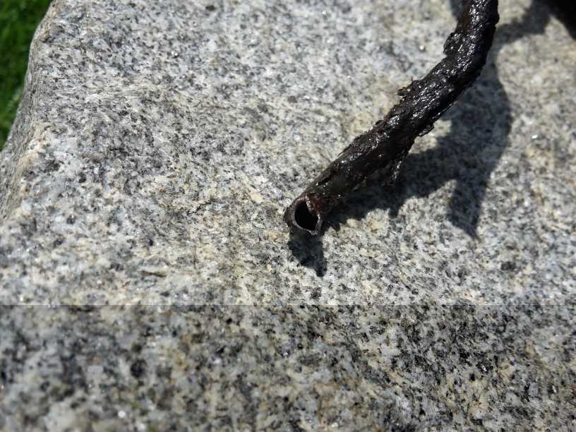

Puvodni trubky se pri demontazi zlomily.
Vsak mely proc, moc zeleza uz nezbyvalo.
