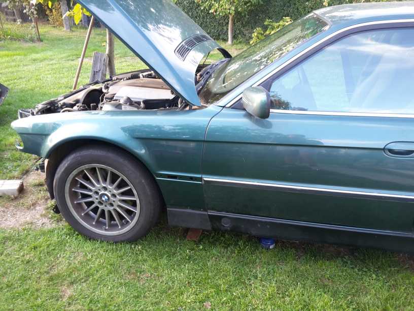

Barevne to vypada....ze to je zeleny Uvidime az to dam na auto a az to auto treba i umeju. Takhle se to hodne spatne odhaduje. Na te fotce to ale vypada celkem dobre a fotka vetsinou v odstinech nelze. Na kazdy pad oba blatniky budou bez rzi. Na to, ze to trefovali u p. Vecka (Mnetice) malem od oka, se vzornikem prisel rovnou s konkretni barvou, tak myslim, ze dobry. Jsem spokojen. Cena 2100 za kus.BMW e66 745Li Individual, 2003, pine green

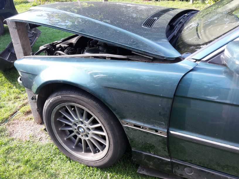

Ty srouby v blatnikach jsou nejaka pomsta servisum snad. 2 jsou mrtvy a ty za dverma by bez sundani dveri byly na 100% taky. Se sundanim dveri to bylo 50 na 50 jako u tech ostatnich sroubu. Jinak dvere sly dolu prekvapive dobre, to zase je vymysleny hodne pekne. Pokracovani zitra, ceka me naraznik, jeden ten velkej sroub se zvlastne protaci a nechce ven a asi budou muset jit ven i svetla, asi urcite. Listy v blatniku se zazrakem povedly nevolamat. Uz nikdy nebudu menit blatniky

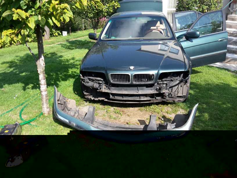

Protacejici se sroub drzici naraznik se podarilo demontovat, kdyz jsem 19tkou podrzel matici po odchlipnuti plastu narazniku. Sice nevim, co se tam vlastne protacelo, ale dulezity je, ze naraznik je dole. Asi 3 srouby blatniku jsem musel odsekat a jeden jsem odvrtal, coz je asi nejjednodussi metoda, vrtak 6,5 mm, lup a je hotovo.

Levy blatnik byl prozrany skrz, oprava by byla zbytecne, takze dobre, ze jsem dal novy. Zase to chvili snad vydrzi. Pravy blatnik byl jeste horsi, drolil se v ruce. Oba blatniky jsou uz na aute, spasuju to, vratim naraznik a v pondeli musim dokoupit nejaky sroubky, abych nevracel zpatky uplne sezrany mrchy. Vsechny listy to prezily, takze po poskladani by to melo byt cajk. Srouby jsem dotahnul inteligentne, takze dalsi generace s tim snad nebudou mit problem Ja uz to nechci delat

Tak to už se nedá nazvat povrchovou rzí
