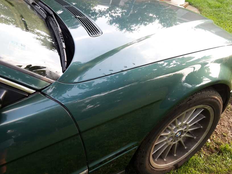

Celkove to dopadlo myslim velice dobre. Hlavne je auto uz prakticky v kupe. Jen me trochu znervoznuje kufr plnej tesneni do motoru
Zadni blatniky jsou v pohode. Kdyz jsem se moril s nivem, tak jsem mel oba podbehy vyndany a zadna rez mi do rukou nepadala, ani zadny puchyre jsem nenahmat. Takze zadek ma jeste cas. Ani nevim co by se s tim delalo, kdyz je to v kuse s kastli Asi vyrezat a vyvarit, ale to fakt nevim komu bych to sveril. Nastesti to nemusim resit.

Jo a jeste nevim co udelam s tou casti co navazuje na prah. Ta je tezce v matu a prah je asi v lesku a je vzorovanej. Minimalne vemu nedbale spodek blatniku leskym sprejem, abych trochu dohnal ten prah. To vzorovani asi neudelam. Mozna to oblepim k ty dire na hever a udelam pokus o rozstrik
