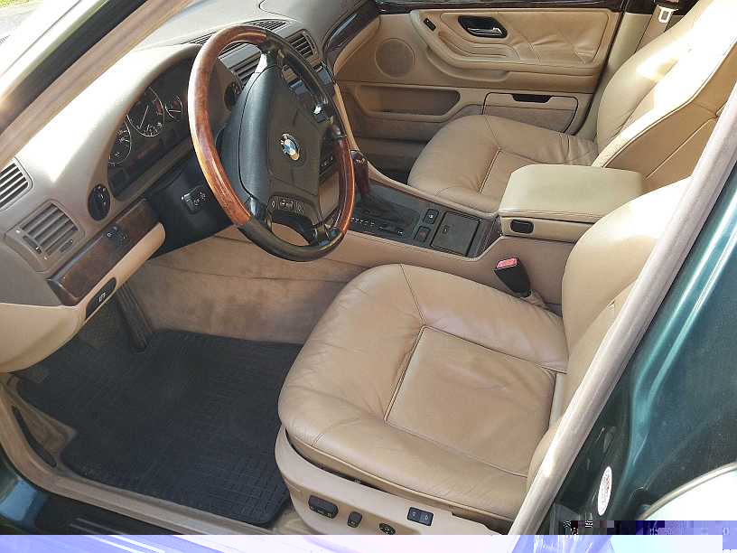

Dnesni luxovani a cisteni kuze. Smutny je, ze aspon trochu vymakanou techniku jsem zacal mit az kdyz jsem koncil.
Gumovy koberce tomu sice neslusi, ale neda se nic delat. O to vic vydrzi velurovy vespod.

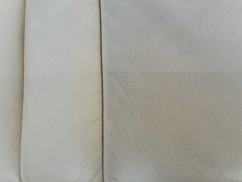

Kdyz jsem dnes s odstupem dne prisel k autu, tak musim rict, ze ta spolujezdcova sedacka je jako vymenena. Sand Beige odstin prestal byt zasloutle bezovy, ale ma krasnou plazove piskovou barvu. Skoda, ze neni Spooner bliz, vsadim se, ze ridicovu sedacku by dokazal velmi pekne omladit i kdyz uz je celkem popraskana. Uz se na ni nekdo v minulosti vyradil, protoze pri cisteni celkem poustela barvu. Ale zase to zatrelo ty praskliny, takze ve vysledku taky trochu prokoukla.

Cimpak jsi cistil? Barva jde z poskozeny kuze dolu velmi lehce, proto pouzivam radsi setrnejsi stetecek, ktery ale bohuzel vsechno nevycisti.. Ty parkovacky me taky stvaly, proto jsem se rozhodl pro krouzky, takze double win, nenici se odrazovy plochy pri xenonu ON a jeste to dobre vypada

Pokud mám podezření, že jsou sitze barvené, tak si vezmu maličký hadřík z mikrovlákna abych při čistění barvu rozetřel. Jinak se mi moc líbí ten dřevěnej volant, ten bych strašně chtěl a taky dřevěný lišty vzadu na sedadlech a vůbec víc dřeva do interiéru. Máš to vyčištěný hezky, bohužel řidičova sedačka se za rok snadno zašpiní, takže to chce co rok opakovat.

Zacal jsem prilozenou mikrovlaknovou uterkou, ale nic moc se nedelo, ty pory kuze nevycisti, takze nastoupil prilozeny kartacek. Ale nesmi se to smudlat moc dlouho a opakovane. Jak jsem to porad pokousel jen tim hadrem, tak uz to bylo moc dlouho mokry a zaclo se to rozpoustet. Takze spravny postup je nasprejovat primo kuzi, pak rychle vzit kartackem a jak to zacne penit, tak hned dobre vytrit hadrem. Postupovat po malych kouskach. A pred nanesenim sealantu pockat az to poradne uschne, protoze ten rozpousti barvu taky. Sedacku ridice jsem vzal nakonec jeste tim slonim tukem, co byl v baleni, protoze dostava zabrat. Jeste v blizke dobe to vezmu znova, ale uz jen lehce hadrem a znova naimpregnuju. Jestli budou v lete horka jako loni, tak to prospeje.
