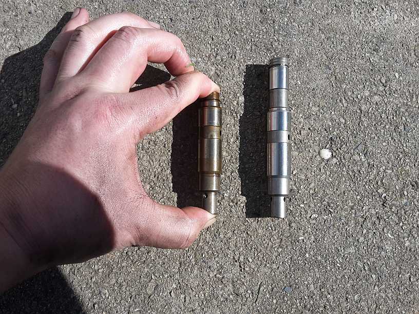

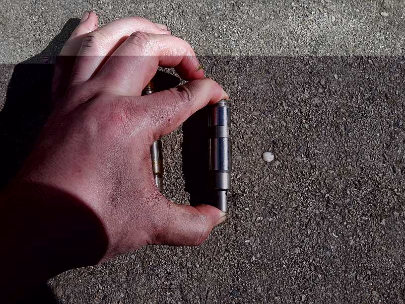

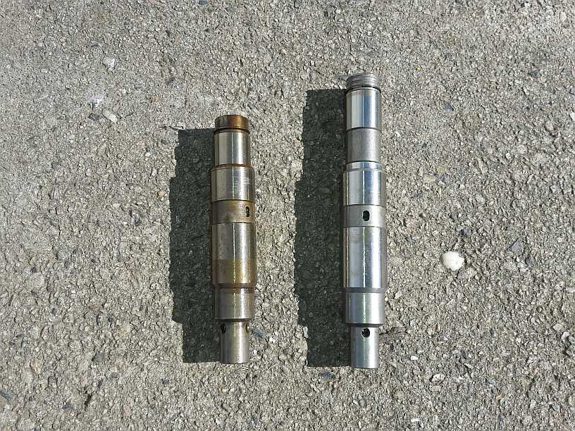

Dnes pokracovani. Zacinam mit rad Elring, tesneni pasovalo presne a i kdyz vana mela vymackana mista na mistech sroubu, tak tesneni to zmaklo s prehledem a bez tmelu. Ta guma to pobere uplne v pohode a s rezervou. Utahovaci moment sroubu vany byl mala gola na 3 prsty. Nic nestrzeno a drzi myslim dobre. Netece zatim :) Dal jsem se sel podivat na ten napinak a doted nevim, jestli jsem to mel delat. Vyndat ho trvalo asi pul hodiny, nez jsem nasel spravnou kombinaci goly (u mne orech 19, hned kloubove prodlouzeni a racna). Delal jsem to bez vyndani airboxu, protoze ten tam drzi na sponu, kterou nemam. Delal jsem to spodem. Ven sel jeste dobre, zato zpatky. Cca 2 hodky s odpocinkem na regeneraci unavenych prstu. Po vysroubovani totiz vyskoci, protoze ta pruzina uvnitr jeste porad dost pruzi. Vratit ho tam zpatky chce tedy jednak silu a jednak sroubovat a to v miste, kde moc prostoru neni. Kdyz pominu, ze je potreba se vubec trefit do diry :D A moc ten napinak pritom vsem nezasrat.
Zajimava vec. Napinak tim jak se asi moc nehybal, tak byl pomerne zatuhly a hodne pomalu reagoval na zmeny. Byl plny hodne husteho oleje, buhvi jestli ty dirky v nem byly pruchozi. Jsem rad, ze jsem koupil FEBI za 800, protoze mechanicky na tom neni vubec nic a az na rozdilnou pruzinu je FEBI totozne s originalem (resp. s tim co tam byl) a FEBI ma dokonce lepsi povrchovou upravu. Vule stejne, dirky stejne, proste stejnej kus zeleza. V motoru drzi pres kovove tesneni, doporucuju koupit taky za par korun, stare je vymackane jinak a pri opetovnem pouziti by to netesnilo.
Stara pruzina ma kratsi chod a je tvrdsi. Nova pruzina je o neco mekci a ma delsi chod. Na obrazku jsem oba napinaky mackal priblizne stejnou silou, rozdil je znat.
Zpatky jsem dal novej. Nejsem priznivce placeba, takze nereknu najisto jestli je posun k lepsimu. Pocitove se mi to zda tissi (mene selestu) a vystupuji jine zvuky motoru. Ale mozna je to fakt jen pocit, protoze co jsem si nahraval video na telefon, tak se ten kraval zda stejny.

Starej x novej v klidove poloze
Starej press
Starej press
Novej press
Novej press
Vnitrnosti
Vnitrnosti
