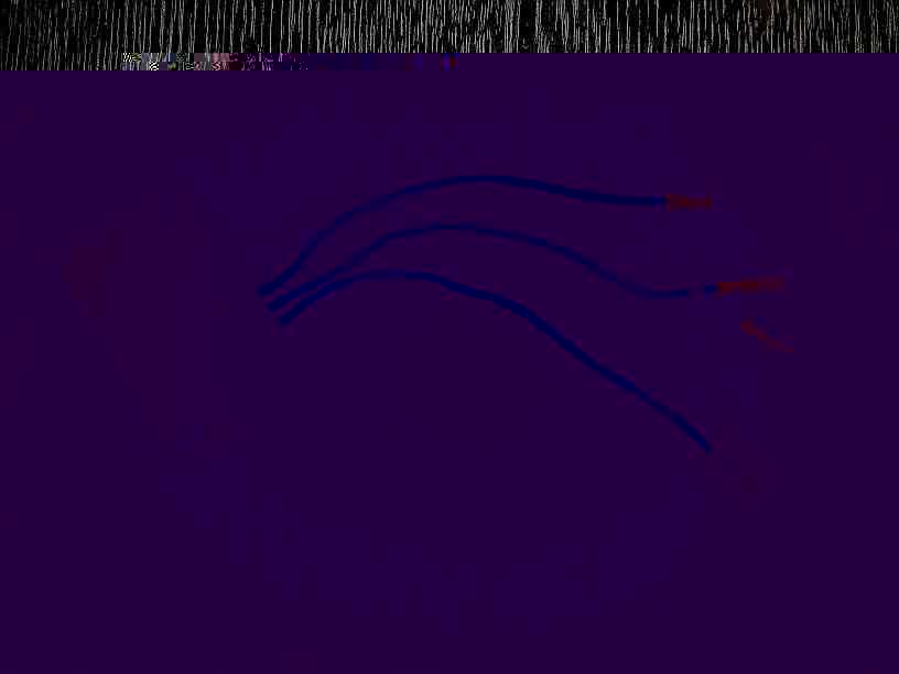

Dnes vymena zamku ve dverich ridice. Pohodova a kupodivu nenasiraci prace, az jsem se divil, ze jsem si nezanadaval
Je na to potreba spousta sroubovaku, velke male a neco na posunovani jisticiho plechu kliky, treba zahnuty hrebik. Tapec sel dolu jak po masle, zpatky taky, molitan prilepenej tim cernym asfaltem se taky krasne nechal sundat bez potrhani. Jen teda se to musi vyndat a rozebrat do mrte, nejde to moc urychlit. Vlozka zamku je tam zabudovana maximalne. Menil jsem ji proto, ze nepasuje ke klici, coz jsem si overil po rozebrani, cili zatuhla nebyla, byla od jineho klice. Novou vlozku jsem mel FXem poskladanou na muj klic.
Po promazani vseho mozneho i nemozneho a smontovani jde zamek i klika jako nova, da se klicem zamykat, odmykat, stahovat okna, zase je vytahovat. Ma to drobnou vadu. Zamek ridice nereaguje. Elektricky s nim nejde pohnout. Vsechno ostatni je v poradku, cili spinace chodi, vsechna tahla fungujou. U ridice zamykam a odmykam tedy mechanicky. Nevim jestli se neco nerozhodilo a nebude stacit jen diag nebo odpojeni baterky nebo nevim. Taky svetylka a repracky delaj co maj.
Re: Zeliho e38 740iA 1995
Po dnesni opetovne rozborce zamku jiz funguje vse. Problem byl v tom, ze auto zamykalo jiz zamceny zamek a tento se sprajcnul. Asi jsem pri odpojenem napajeni aktuatoru zmenil stav zamknuti auta na odemceno a po pripojeni elektriky a znovuzamceni se to primo v aktuatoru sprajclo. Jinak aktuator je v okamziku zamceni(odemceni) na chvilku napajen plus(minus) 12V, kdyby to nekdo nekdy resil (je to velky 6-pin konektor se 3 draty). Uvnitr je stejnosmerny motorek, mikrospinac a snekovy mechanismus. Aktuator je na zamku nasazen a zacvaknut vystupkem na plastovem drzeni aktuatoru. Aktuator jde vyndat na aute bez vyndani zamku (je dobre si vyndat kliku, aby bylo lepe videt) a pak se jen odcvakne kryt a lze se v tom hrabat. Plastove prevody nebyly vubec ozvykane, asi ta mechanika celkem vydrzi. Na netu jsem nasel jen problem s mikrospinacem, ktery nekdo vyresil lousknutim spinace a opravou prihnutim kontaktu. Jinak bezudrzbova vec. Jen je potreba davat si pozor a neudelat chybu jako ja. Ten motorek ma celkem silu, zarve se to a zpetny chod uz to nedokaze pretlacit zpatky. Pro info novy aktuator v BMW cca 3 litry, coz se me tedy netykalo nastesti
