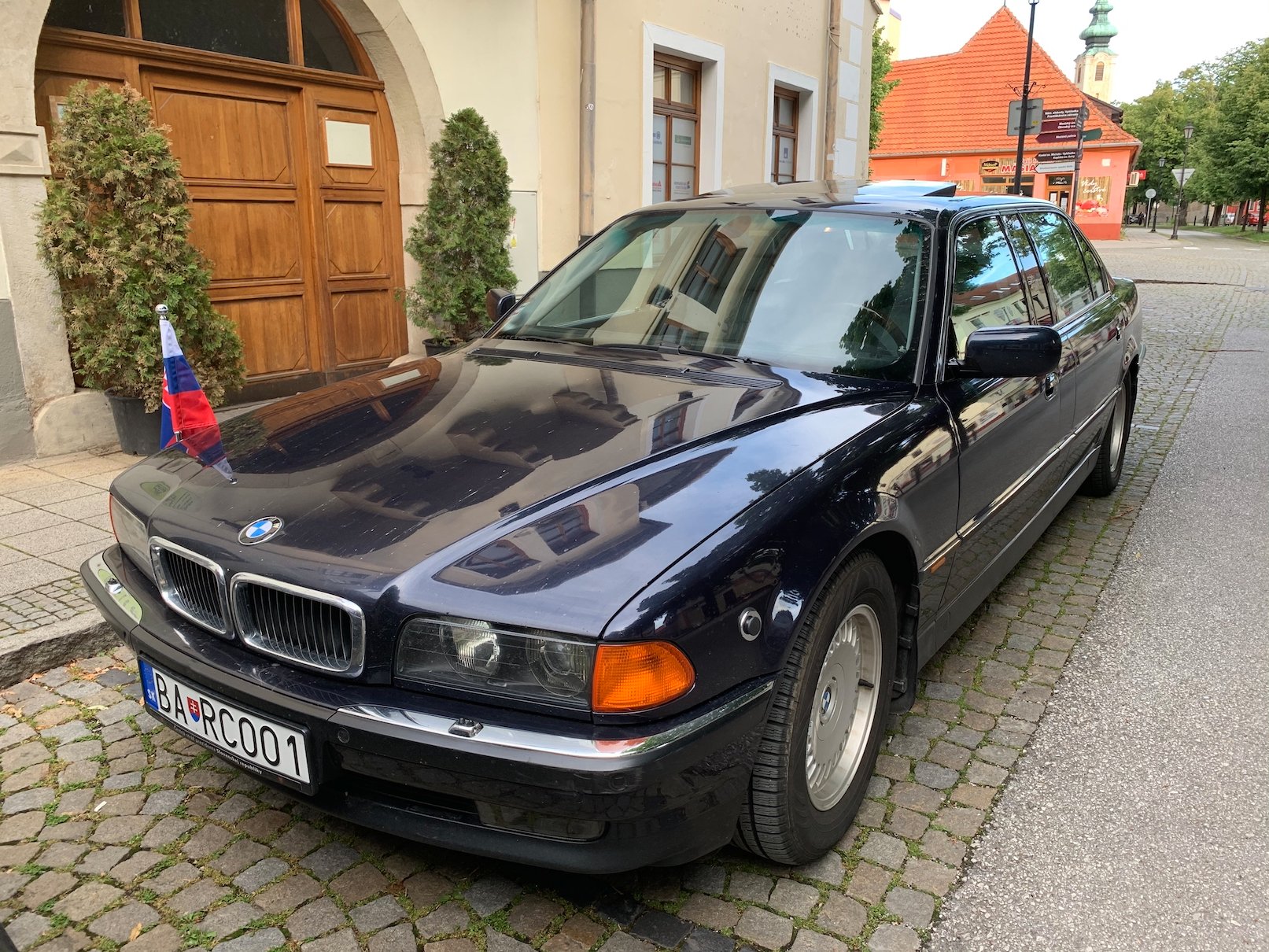

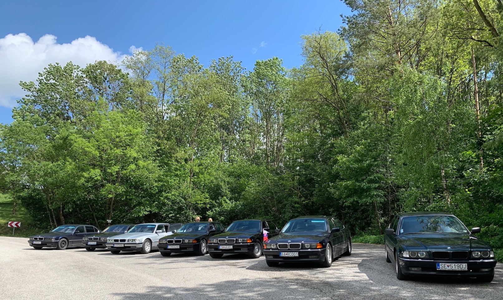

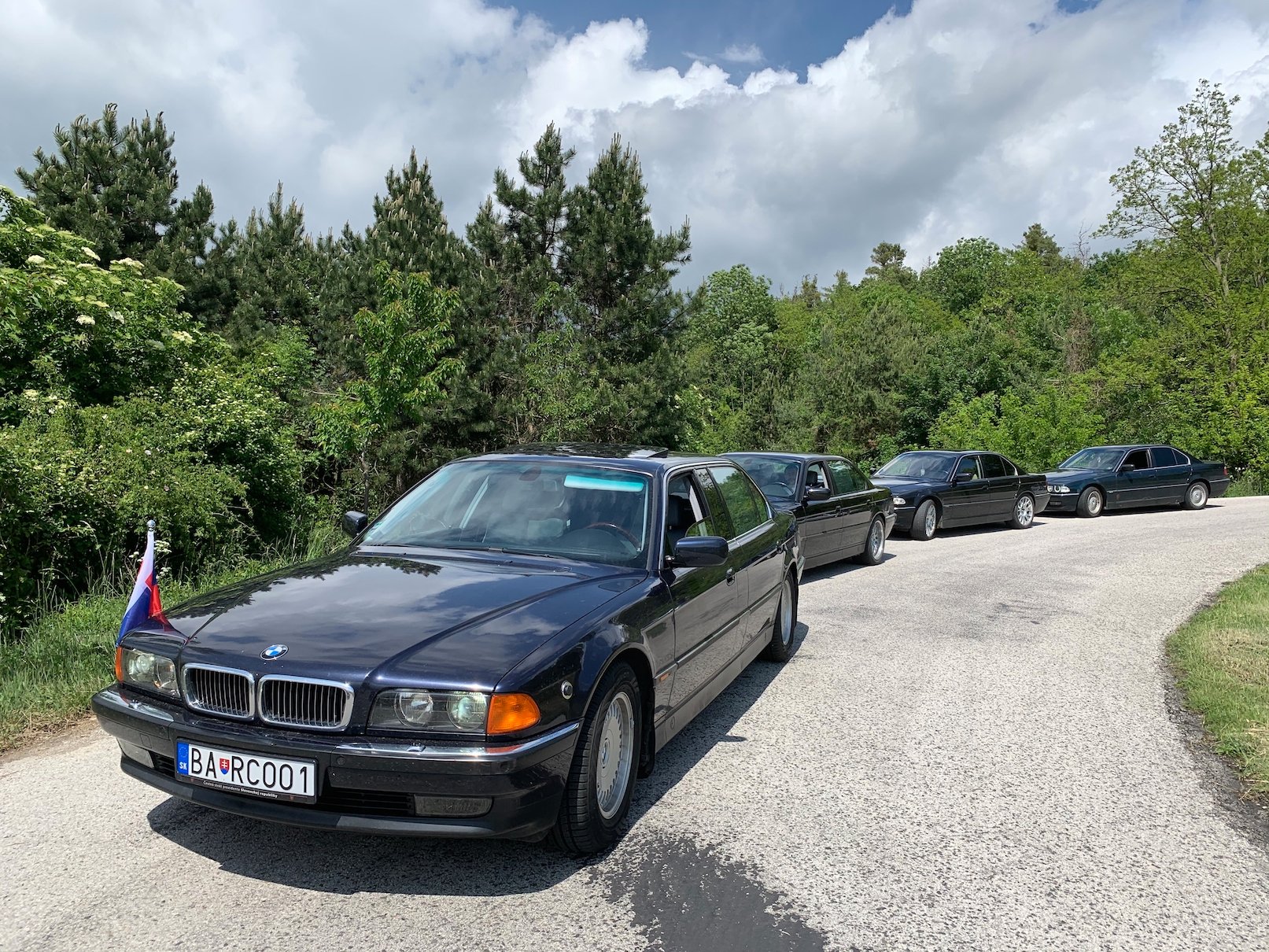

Včera sme mali menší zraz, a okrem občasného dažďa vyšiel na jednotku. Išli sme z Piešťan, smerom hore cez Brezovú pod Bradlom, Holíč a do Skalice. Radosť vidieť toľko pekných E38-čiek pokope ;)

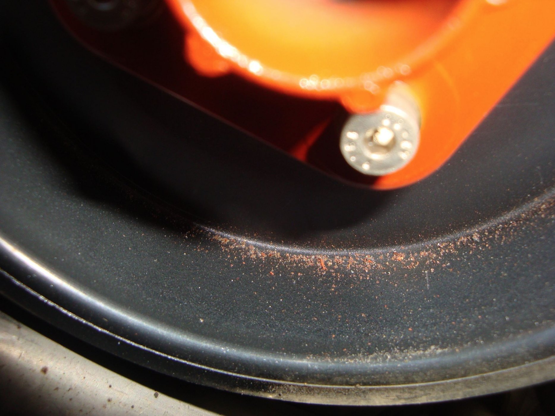

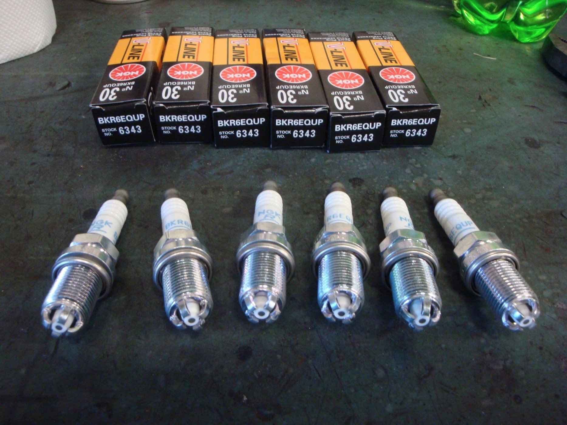

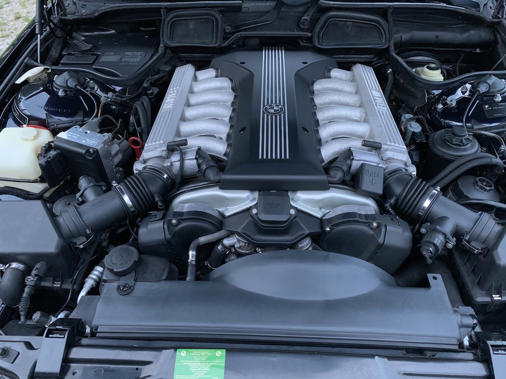

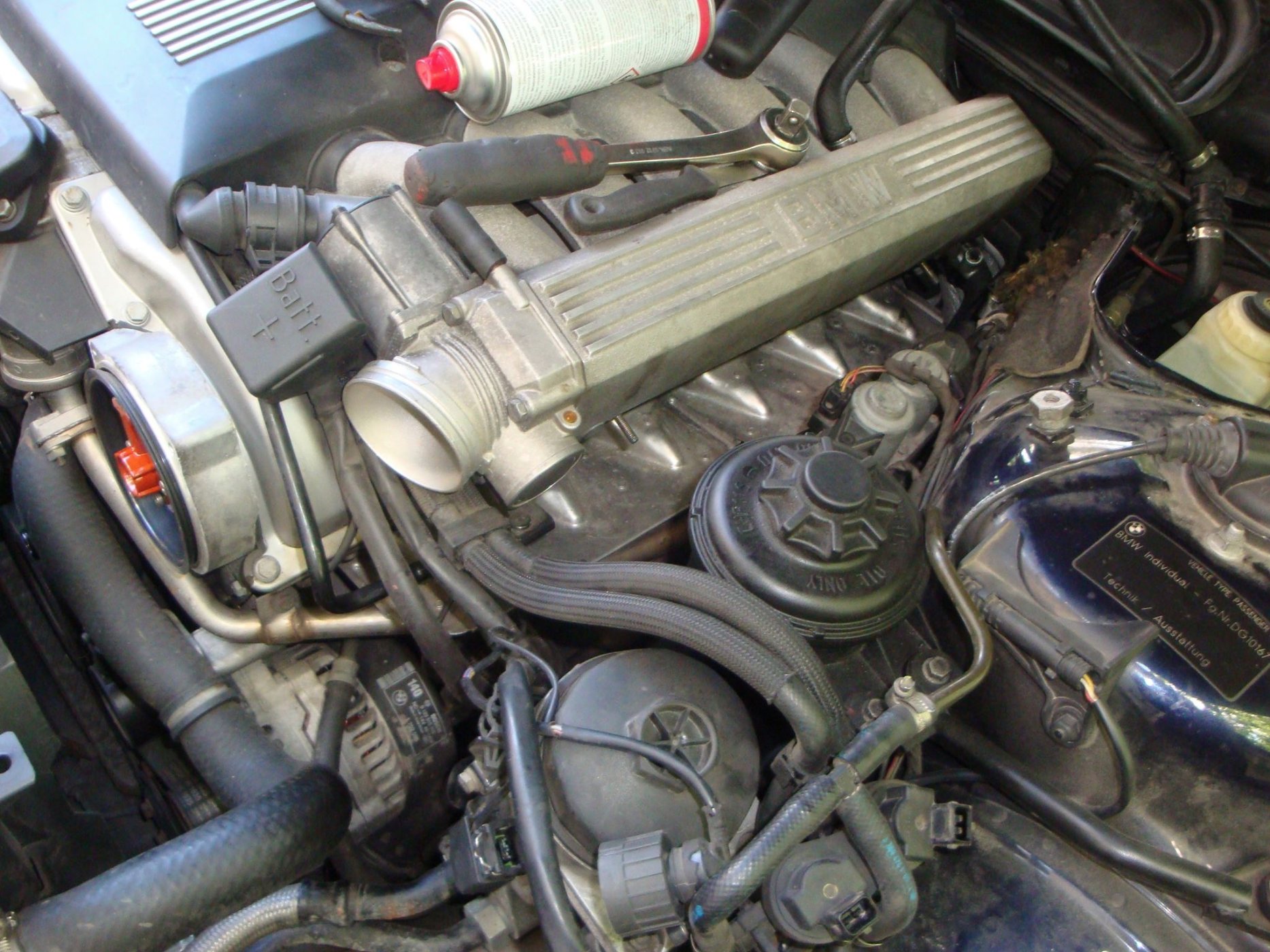

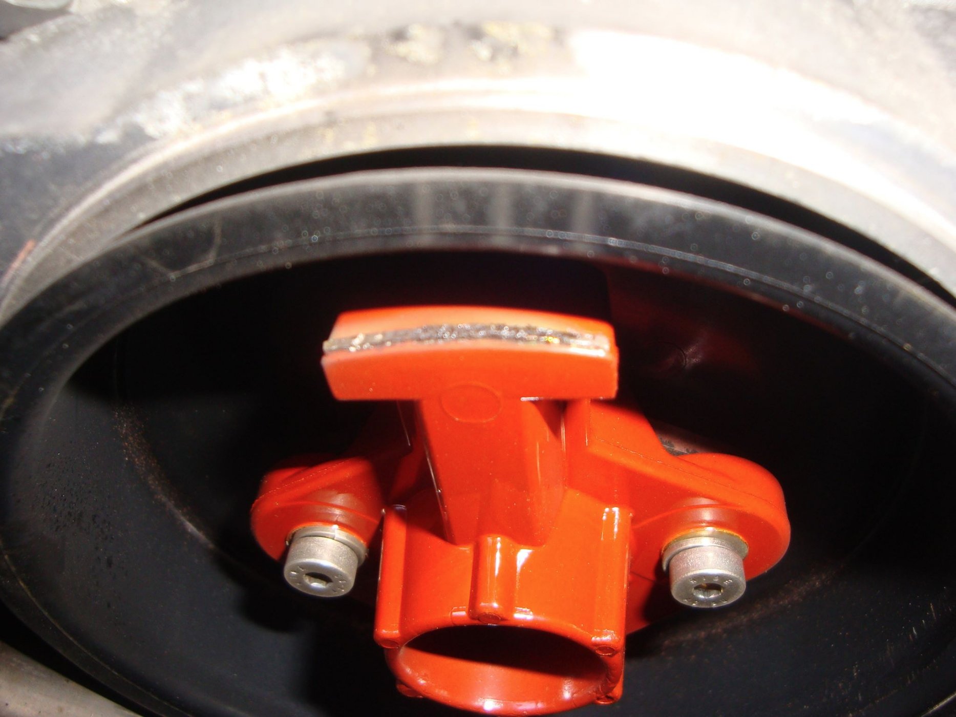

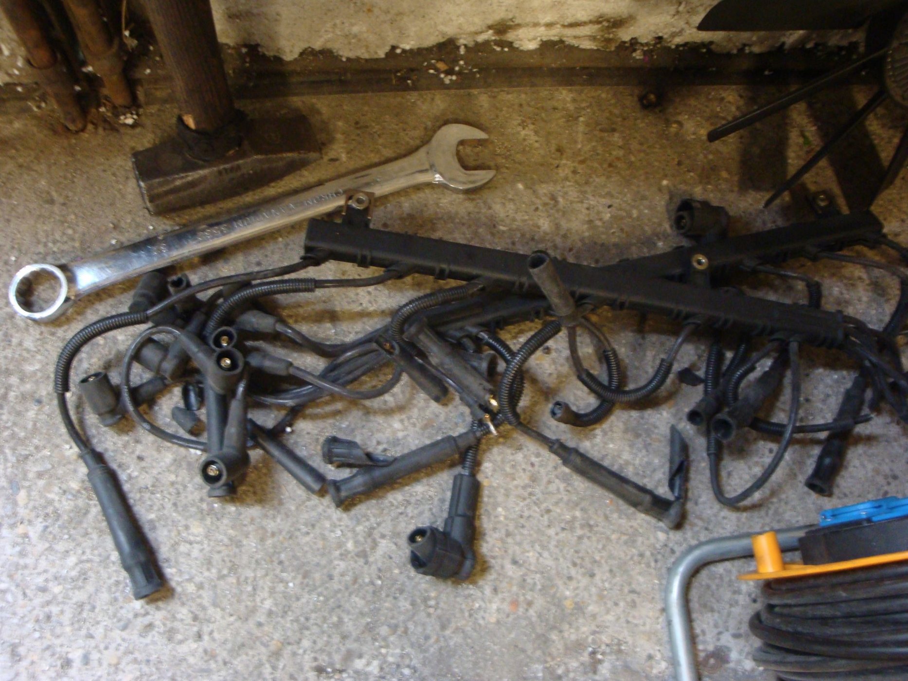

Auto je na výmene oleja, sviečok, sviečkových káblov, palcov rozdeľovača a ešte nejakých drobností ;)
Příspěvky: 534
Takže auto je po štandardnom motorovom servise, t.j.:
- sviečky
- sviečkové káble
- palce rozdeľovačov
- olej 5W-40 + filter
- palivový filter
- vzduchové filtre
- kabínové filtre

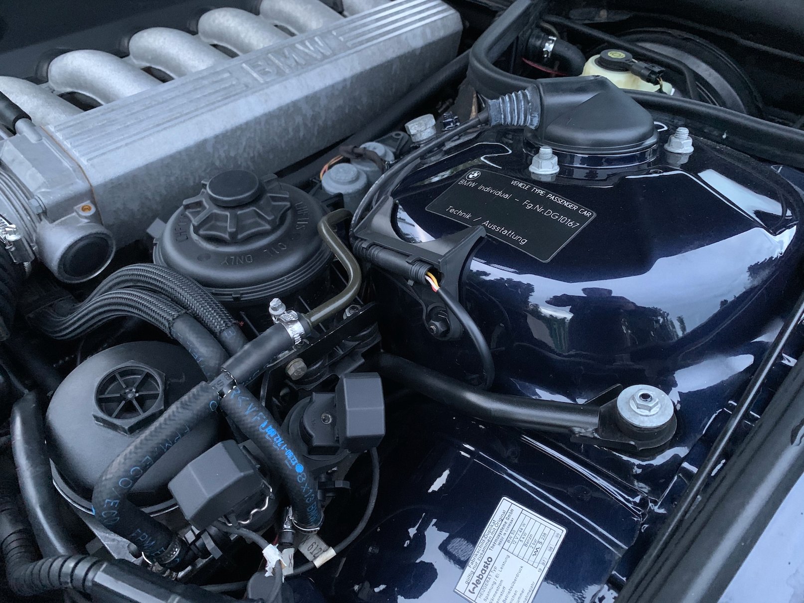

Úplne zmizol problém so štartovaním (niekedy dlho točilo), teraz ide krásne na šupu, ako má V12 štartovať. Ako bonus krásny detailing motorového priestoru.
Ešte vyleštiť karosériu a môžeme štartovať na BIG BMW CLASSIC
