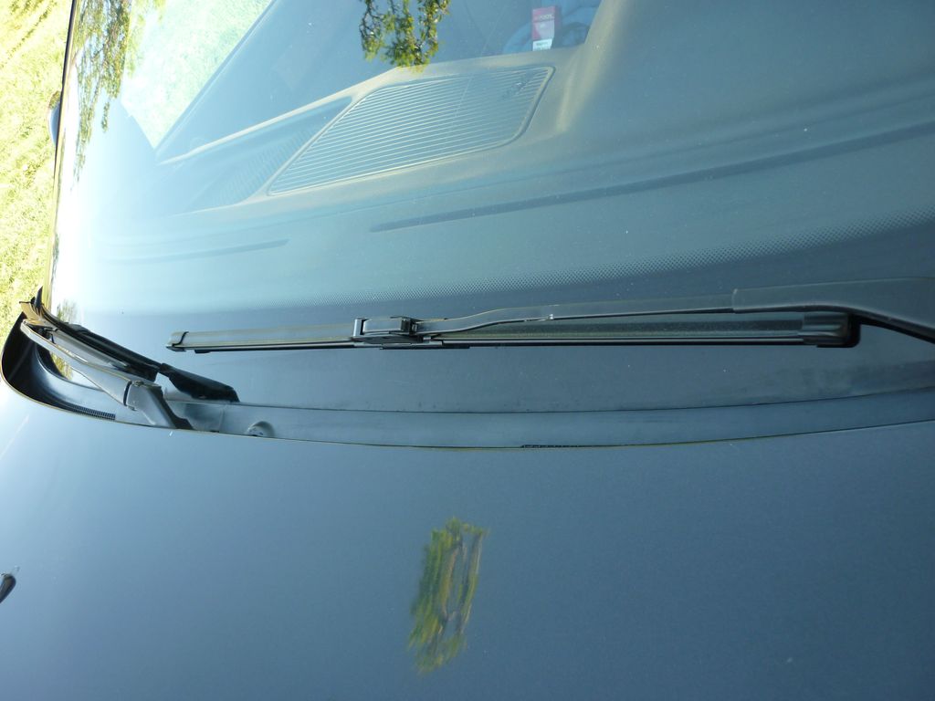

No nevim, tak nějak už bych nejradši dohrál, jakože už jen jezdil ) Jinak jsem při dnešní jízdě nach Varnsdorf, respektive během cesty zpět, která probíhala v noci a za mírného deště, zjistil, že nejen že stěrač řidiče skoro nestírá, ale ještě mi vyplivlo topení. Respektive něco malinko z něj fouká, ale předtim když se to posunulo do max polohy, tak začal klasicky hukot, teďka nic. Takže řešim stěrače, po chvilce eBayování se vyskytli tihle 4 kandidáti:

Nic kreativního, ale ani jeden z odkazů nejsou stěrače na E32. Řidičovo stěrač má totiž otočený ramínko. Pokud nejde pouze o ilustrativní foto. Když budeš objednávat, vezmi to přes kopírák, vzal bych si taky. Já tam bezramínkové dal, ale jeden musel být otočený, takže nemá ideální přítlak (viz foto). Chci taky bezramínkové, ale nelze sehnat přímo na E32. Asi půjdu do originálu, ale jakmile budeš objednávat brnkni mi. Díkec
