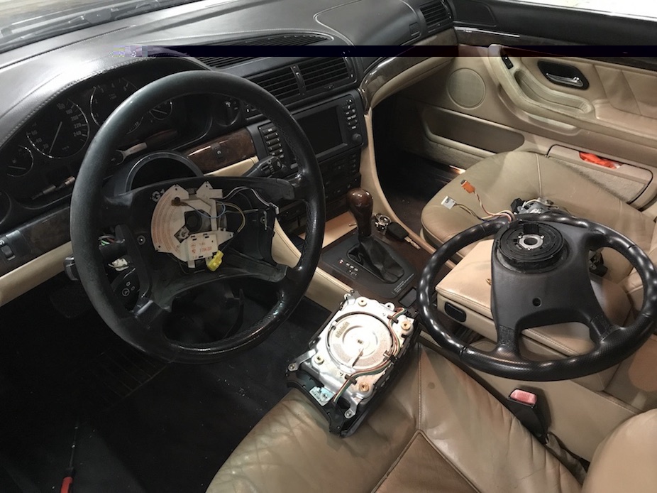

A keďže ma to stále viac hnevá ako robí radosť tak som prehodil vyhrievaný volant dnes - už iba zapojiť káble a snáď to pôjde

Vyhrievany volant je fajnyy hlavne v tejto kose.

veru je, už len to zapojiť nech aj hreje... chod sa nezmenil, tak som objednal ešte separátor oleja ale zabudol som na membránu sania takže musím doobjednaťtomas01 píše:Vyhrievany volant je fajnyy hlavne v tejto kose.

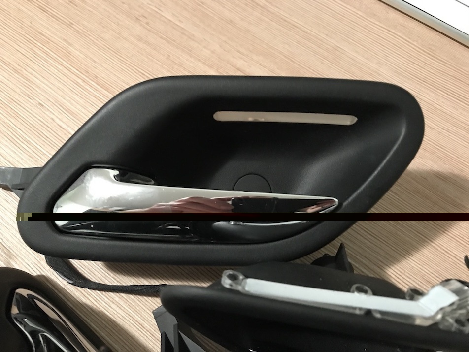

plus dnes došli podsvietené kľučky, takže až sa oteplí montujeme aj s interiérom
