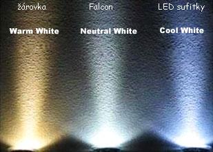

S tímhle jsi u mě na té nejsprávnější adrese, dělám diodové vnitřní osvětlení fyzickou přestavbou lampiček i s chlazením v barvě teplá bílá (cca 3000K) nebo neutrální měkká bílá (4000K), obojí s barevným podáním CRI přes 92, což vychází v reálu přirozenější světlo než temně svíčková barva žároviček. O množství světla nemluvě, uvidíš na všechno i v černém interiéru. U některých lampiček dávám na sklíčko zjemňující difuzér, aby nebylo poznat, že má jiný světelný zdroj. Lampičky i zblízka vypadají OEM.Vity7er píše:- komplet osvětlení předělat do LED, tj. jak interiér tak i podsvícení spz a klik dveří (jde to u těch dveří?)

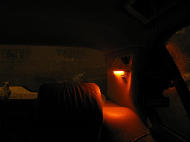

Dělám také ambient noční nasvícení prostoru nohou a spodků dveří, které pak v noci svítí pod nohy i cestujícím vzadu. Barva je stejná oranžová jako budíky a tlačítka a je to takové to tlumené cestovní podsvětlení, které nijak neruší (budíky subjektivně svítí víc) a přesto je v noci v kabině dostatečně vidět.
U zadních C sloupkových dokážu navíc udělat Ambient Pornlicht, při zachování všech funkcí lampičky (hlavní světlo i bodovka na čtení). Má to samostatný vypínač, pokud by světlo za hlavou rušilo.

Osvětlení RZ se sice dá koupit od číňanů jako hotovka, ale pak to svítí skoro jako couvačky - příliš mnoho světla. Tady stačí klasické LED sufitky, ale bez topných rezistorů (tzn. NE "canbus" shit), pak mají šanci i vydržet.
Nějaká inspirace:
