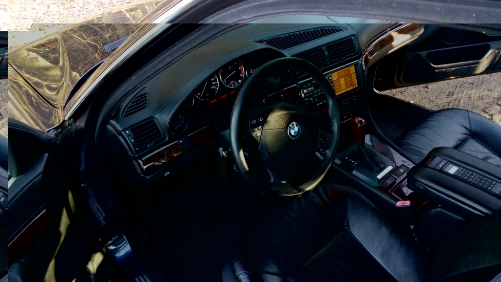

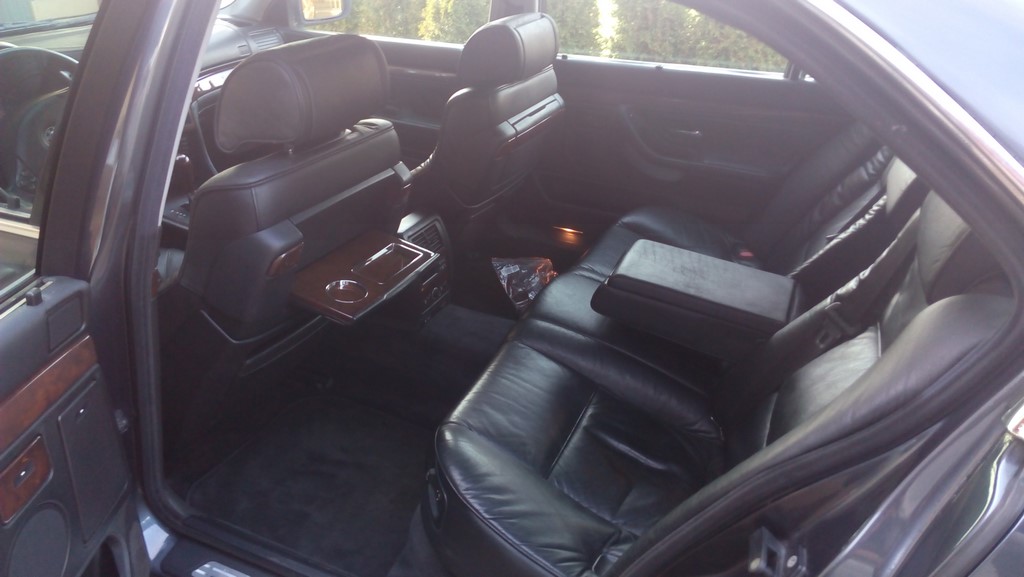

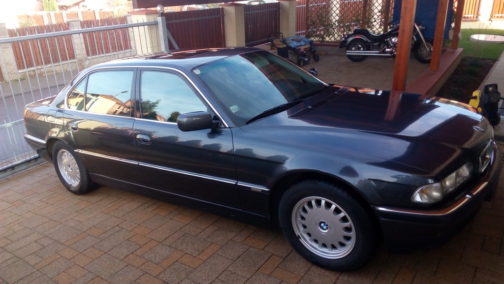

Tak tedy už je to pár měsíců, co jsem si splnil sen a pořídil si "vrcholovou" verzi E38my, a to fjordgrau metallic 750iL s prvky individuální výbavy.
K výbavě:
webasto, zadní klima, stolky, zadní el. sedačky, roletky, zadní el. roleta, 4x výhřev, S-EDC podvozek, PDC předek + zadek, DSC, Navi 4:3, sklopný zrcátka + samostmívací, el. Mtech volant, šíbr, xenony, celokůže, vše ve dřevě, individuál sedačky - komfortsitze kůže z vodního buvola.
