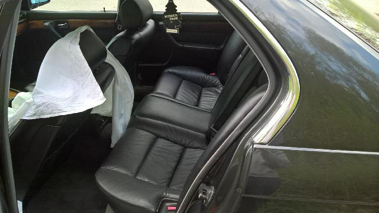

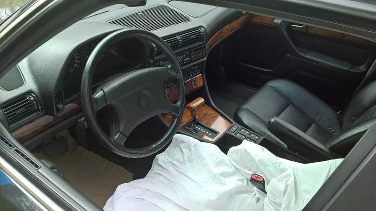

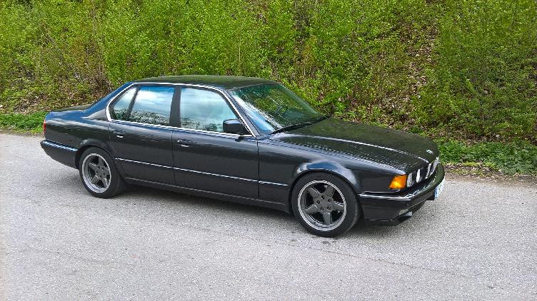

Původně jsem měl představu, že budu vlákno o autě častěji aktualizovat, což se bohužel nedaří. Teď mám chvíli času, tak napíšu, co se za poslední dobu udělalo.
Proběhla výměna oleje. Nalil jsem tam Mobil 10w40, tak snad bude chutnat. Asi o 100ml jsem ho přelil, ale to by snad neměl být problém. Filtr jsem dal MANN 938/4x. Něco se na oleji najezdí a půjde vyměnit znovu.
Výměna chladící kapaliny. Koupil jsem modrou Meyle. Stejný případ, něco se na ní najezdí a vyměním znovu.
Byly vyměněny všechny clony klik včetně gumiček. Bohužel se nedají koupit samotné gumičky, pouze celé i s clonama.
Vyměnil jsem pásek na řadící páce, včetně nového číselníku. Napájel novou žárovičku na přepínání režimů. Dýha od plastu odpadla, takže jsem ten hnus celý očistil a podlepil ji znovu.
Vysouvání opěrek předních sedadel opraveno na 50%. Spolujezdcova chodí, u řidiče se bude muset zkrátit bovden.
Oprava zadní loketní opěrky. Neseděla v kloubu. Opravený přetočený pás na zadní sedačce (přetočené pásy mě fascinují, jak se to někomu může podařit?)
Plus další blbosti... No a taky jsem vyčistil kůži. Ta je neskutečně žíznivá, ale zazářila. Auto se pořádně napucuje až bude po první vlně oprav, ale i tak se ho snažím mít čisté. Lépe řečeno se ho snažím odbordelizovat. Všude je plážový písek. Každý kdo to auto vidí, tak říká, jak to mám naleštěné, ale nevím co budou říkat, až to bude opravdu naleštěné Jak to znám, tak neuvidí rozdíl, ale v reálu to bude jiné auto.
Tento měsíc přijde na řadu sem tam nějaký důlek na karoserii. Nechám rozleštit kola. Límce byly dřív evidentně v lesku, tak jim tu slávu vrátím. Víc času tento měsíc asi nebude.
Zřejmě něco ukápne z převodovky. Víc toho zjistím na zvedáku. Při výměně oleje jsem to všechno čističem očistil, tak uvidíme. Zatím je pod autem sucho. Kéž by odkapával jen nějaký bordel co zbyl na převodovce. V každém případě, jestli by převodovka prosakovala, tak se to bude muset rychle řešit. Bůh ví kolik je tam oleje a nerad bych o tu převodovku přišel, protože řadí neskutečně hladce.
Takže asi tak. Suma sumárum auto dělá radost. Stanovil jsem si termín konec srpna, kdy by mělo být auto po první velké vlně oprav, tak snad se to podaří stihnout a užiju si ještě babí léto. Večer zkusím ještě nahodit nějaké víkendové foto.
