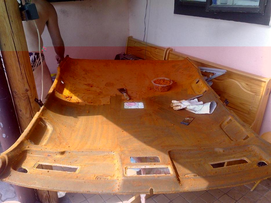

tady je něco málo z mé práce, čalouník by to jistě zvládl líp ale já sem spokojen

Doma v posteli, to je srdcař :lol:
Ale výsledek hezký!
E38......zase
Re: Odlepený strop
Hezky pěkně a ta erotika u toho ve slípkách :-D

byl hic jako svině a on ten toulen není zakázanej jen tak ze srandy, sem byl sfetlej :lol:

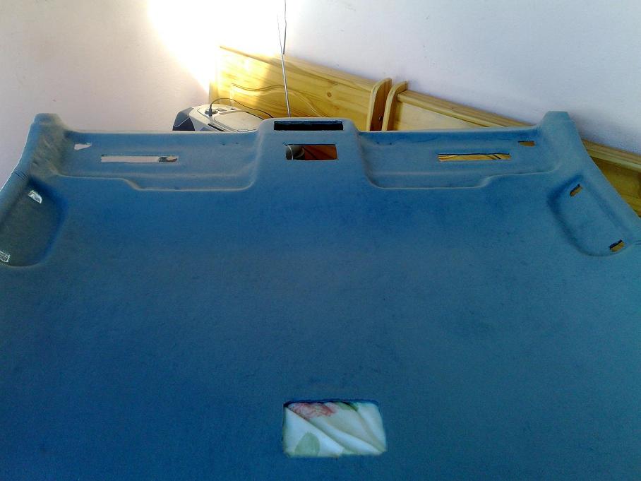

tak tady je pár fotek nový stropnice:

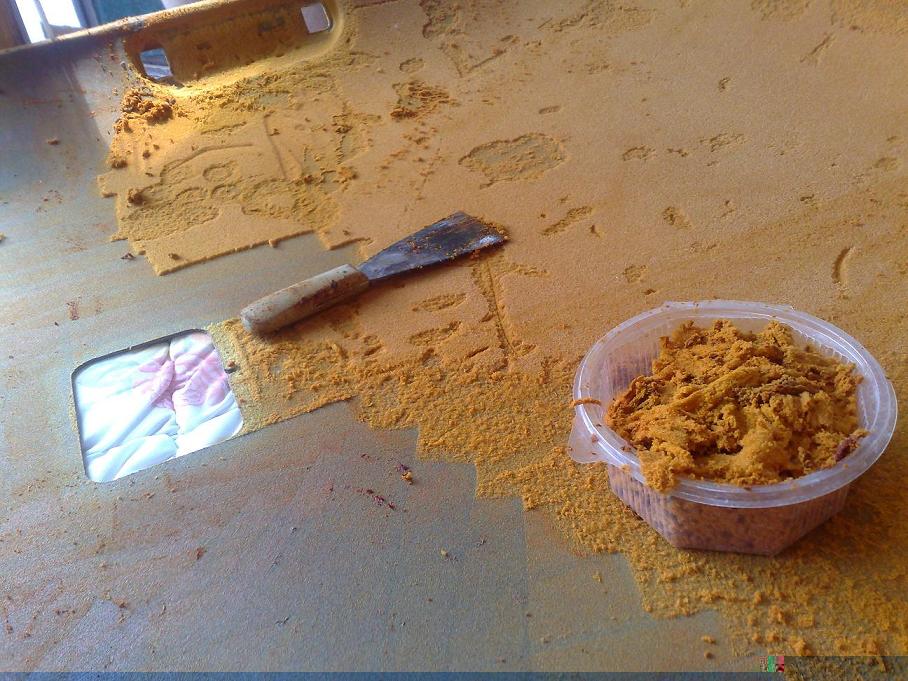

takhle vypadala ta stropnice ve vraku před vyčištěním:

po vyčištění ještě ve vraku:

a tímto jsem tu stropnici a sloupky se stínítky vyčistil:

na fotkách je vidět, že jsem starou stropnici nevyhodil, leží v garáži opřená o stěnu, látku jsem vyčistil vapkou a je připravená nalepit zpátky na skořepinu, akorát, ještě musím odstranit molitan ze skořepiny. taxe do toho někdy až bude čas schválně pustím.
