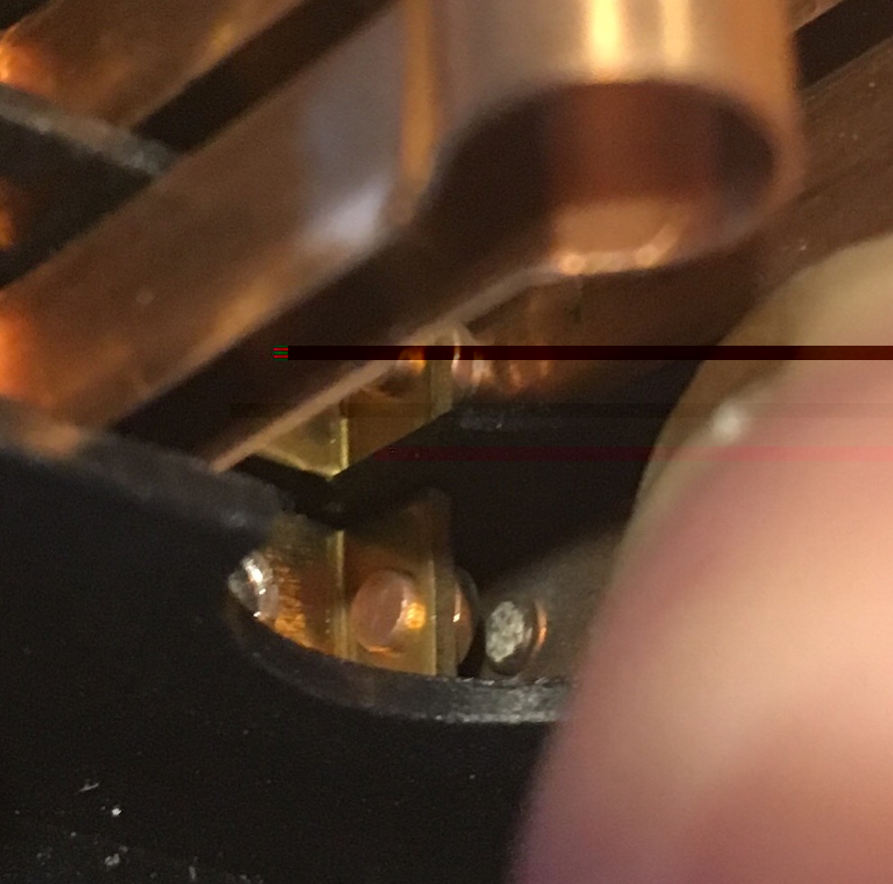

Tak po googlovani sem nasel tip na ignition switch, koukam ze to lidem delalo podobny problemy napric celou palubni elektronikou- zrejmne pusobenw kolisanim napeti ktere tam tece.rozeberu promerim, vycistiˇ a uvidime
Tak mi to nedalo a vyndal sem spinacku a rozebral, konecne jsem nasel neco kde by mohl byt rpoblem, ten silovej spinac byl opalenej a kontakty ohnusenely, minpilnicek, ocisteno a jdu to zkusit a modlit.

No, prozatim se zavada neobjevila, ale jel jsem s autem jen parkrat takze tezko rict, tajne doufam ze buduky se jiz uklidni a i se neobjevi getriebenotprograme, nicmene dle dalsich diskuzi spinacka odchazi pomerne casti a tak myslim stoji za to ten spinac omrknout, je to prace se vsim vsudy na 1 hodku.
Jen co prijdou sileny vedra a neco najedu . Urcite dam vedet zda to pomohlo ci ne

Tak dnes jsem promazal pamet zavad, konecne nasel zakletou zadni zarovku co mi zpusobáa hlasku, u toho jsem prostrikl kontaktolem a znovu poutahoval kostreni co jsem kde nasel a vyresetoval hodiny, tak jdu sledovat zda se znovu objevi zblaznene budiky a zpomalovani hodin... snad bude klid. Jdam pak vedet

Tak hlasim ze zblaznene budiky dali prozatim klid!! Ale jeste tomu dam tak mesic zda se to znova neobjevi.nicmene zpomalovani hodin pokracuje dale:/
