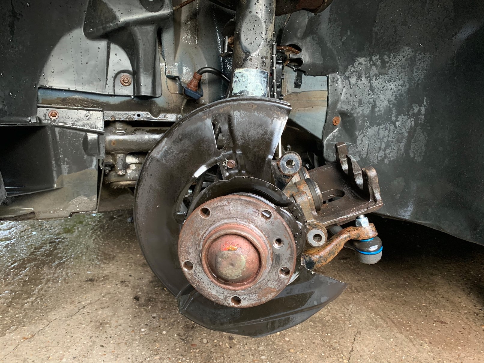

DAY 149
Vymenené komplet predné brzdy - kotúče, doštičky, brzdové hadičky, odvzdušnený systém

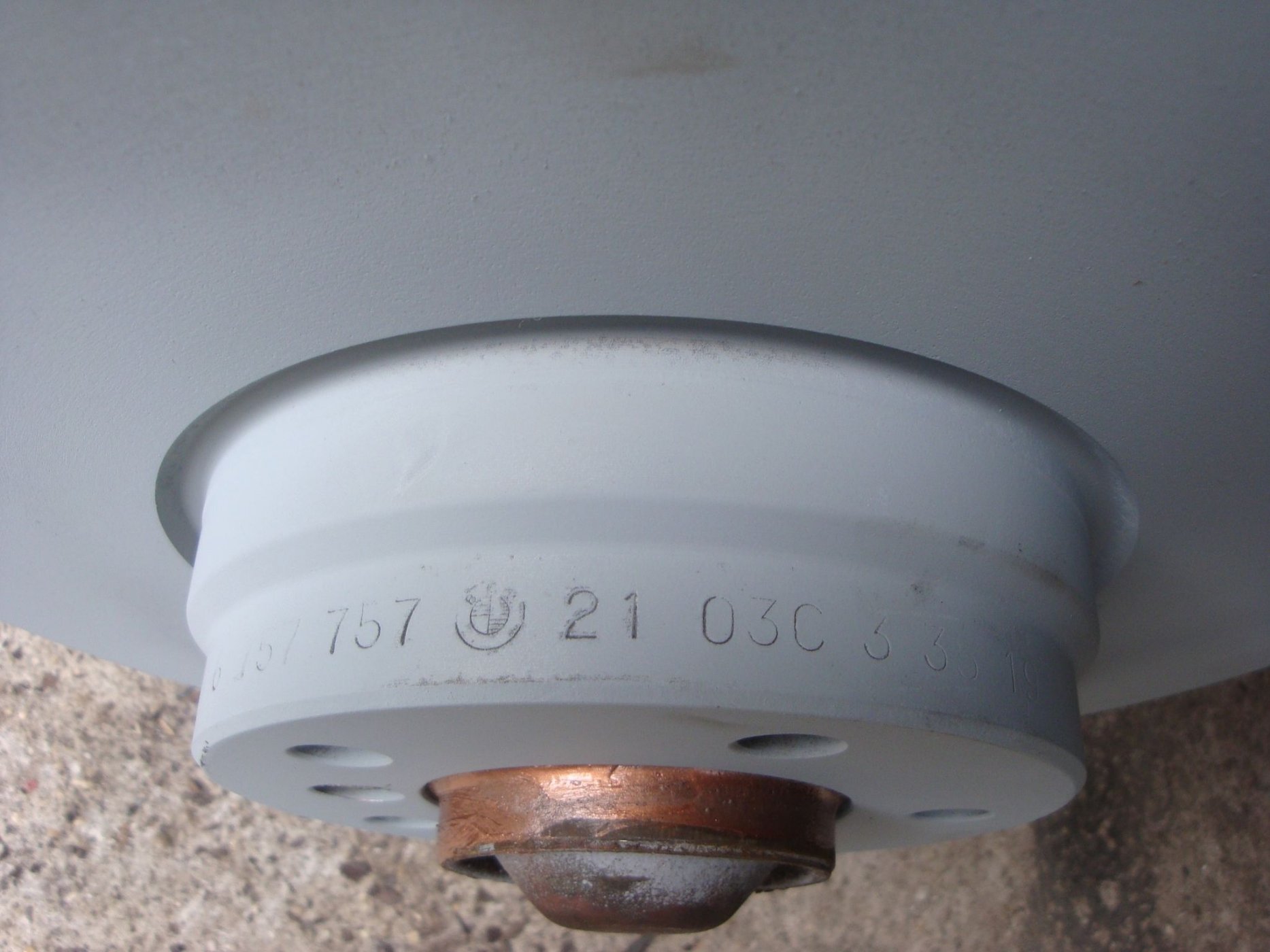

Ten dřevěný volant je parádní.
Super jak se tomu věnuješ
Poznal jsi už někdy rozdíl mezi brzdami BMW vs třeba ATE nebo Bosch?
Palec hore za origo kotouče.
Je to dobrá investice. Na me e32 vibrovaly Textary, Bremba, origo BMW zatím drží.
Nezkoušel jsi třeba nahodit ATE nebo Bosch? Já textar snad kotouče nikdy nekupoval protože mi to nepřijde moc kvalitní. Je to podle mě takový střed
S ATE a Bosch mám dobre zkušenosti na jiných autech, ale na sedmě už jsem nechtěl experimentovat. Nad ATE jsem přemýšlel, ale nakonec zvítězil pocit mít na autě originální díl.
No ate právě jsou origo brzdy co se montovali třeba do e38 ale co mi už mnoho lidí potvrdilo tak origo brzdy vydrželi víc než ATE z obchodu. Já měl naposledy origo brzdy asi v roce 2007 pak už né a rozdíl jsem nepoznal.

Ja som dal tie kotúče preto, lebo bola tá možnosť a vždy je to lepšie ako čokoľvek iné. Ja už ich znovu meniť asi nebudem.

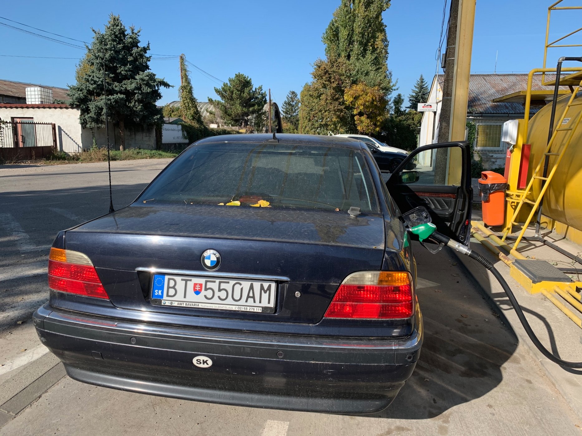

Sedmičku som prvýkrát zobral na dlhšiu jazdu, dokopy cca 500 metrov tam a 500 naspäť natankovať. Keďže celá nádrž padla na to, aby to na voľnobeh bežalo a posúvalo sa to a bežalo a tak dokola a od kúpy to spravilo presne 5km. Takže kam sa hrabe ZIL alebo V3S-ka

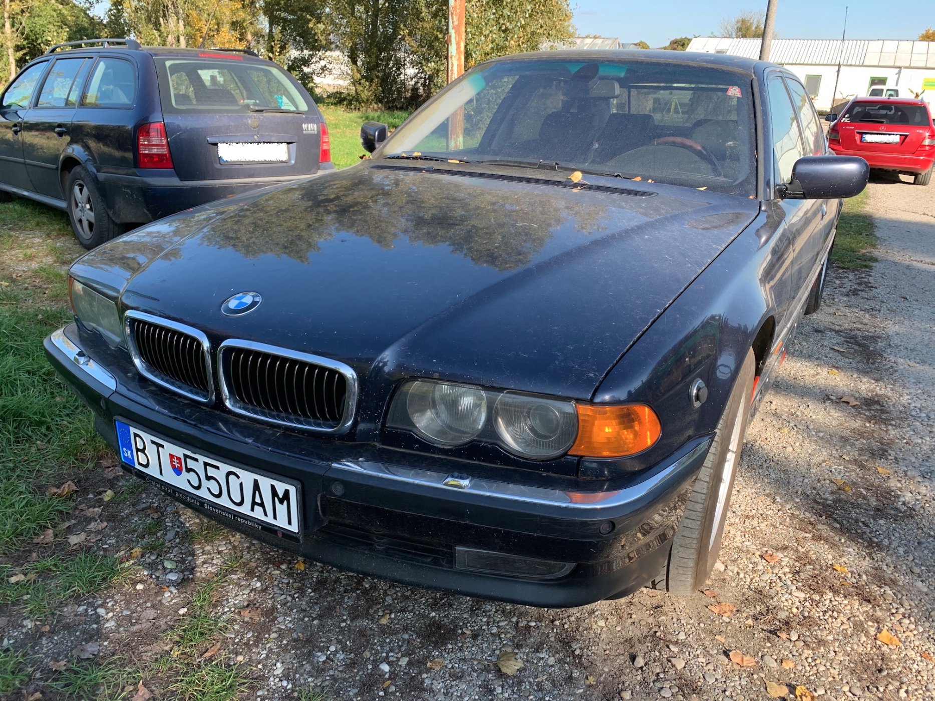

Čaká sa na nastriekanie, a nejako sa to naťahuje, ale tak snáď každý deň to bude. Potom založiť prahy, nové klipy sú nachystané a auto ide na servis LPG, keďže je legálne zapísané v TP tak bez toho sa nedá spraviť TK a EK. Potom by to už mohlo nejaký čas jazdiť konečne...
