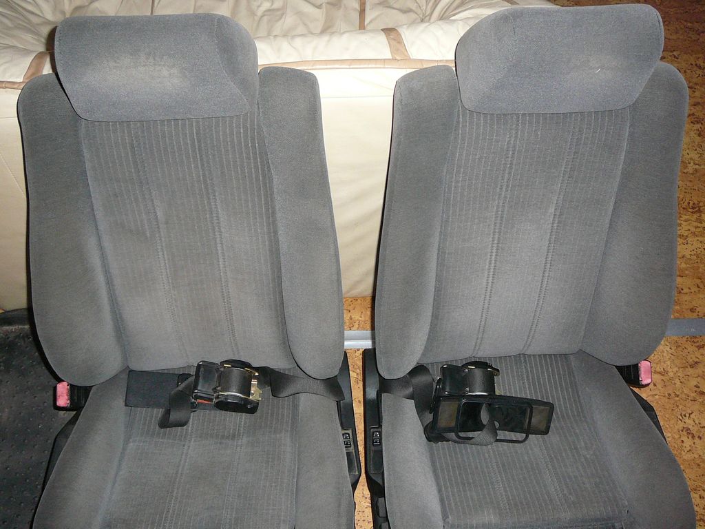

Tak jsem je dneska doma připojil na 12V a až na jednu stehenní opěrku vše maká. On teda maká i motorek té opěrky, ale neposouvá. Na tenhle nedostatek jsem byl při prodeji upozorněn. Ale "ty vole" těch drátů...naštěstí pro připojení stačí dva Sedí se v tom jednoduše "jistě", ale lámací opěradlo by nebylo na škodu, což je ovšem unreal. Vypadá to, že je tam až na ovládací tlačítko hotovej i výhřev, což by bylo takové milé plus. Záda úplně nesedí, ty zahnuté kraje, které překrývají bočnice, nejsou v pravém úhlu a jakoby odstávají. Jak jsem říkal...chce to péči, ale zatím spokojenost a hlavně...ty pičo sportsitze v elektrice

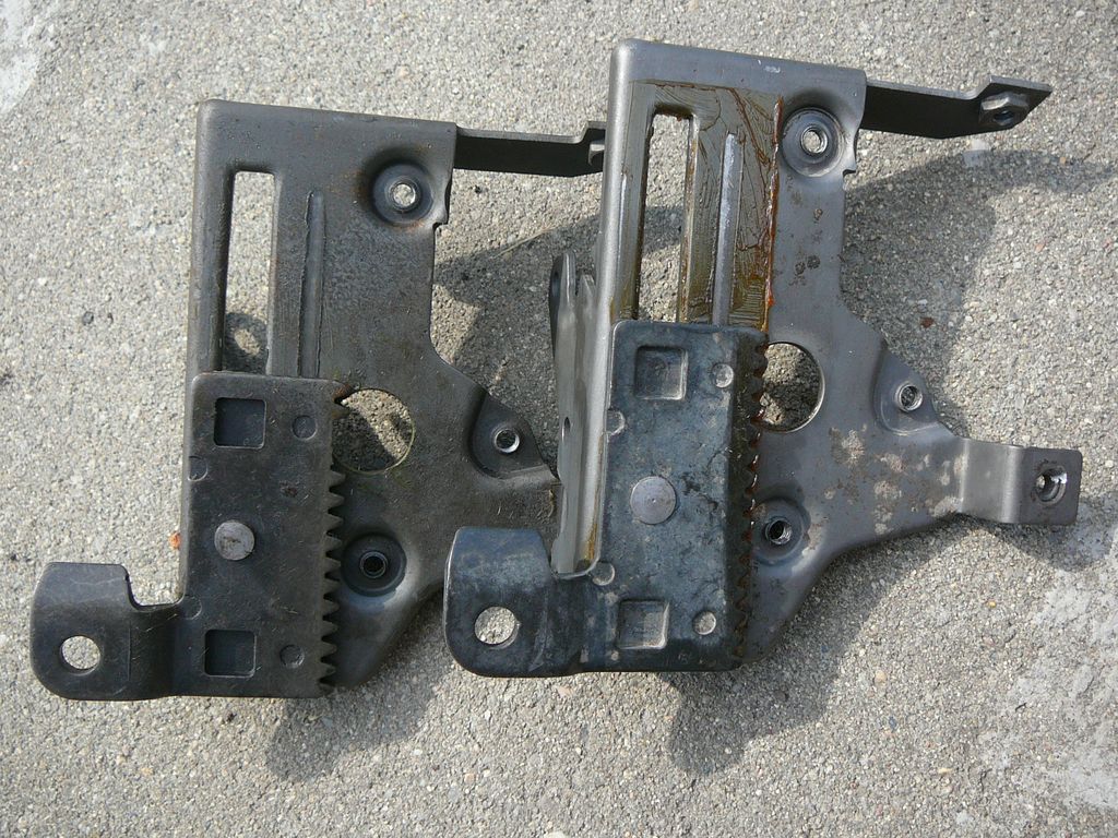

Dneska jsem se v tom trochu povrtal. Bylo hezky, tak jsem si to vzal celé na sluníčko na dvorek

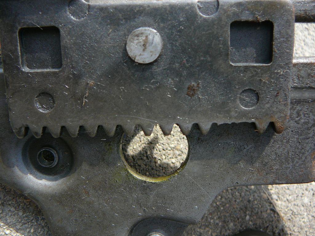

U řidičovy sedačky byly na hřebenu, který posouvá přes ozubené kolečko stehenní opěrku, vylomené dva zuby. Takže motorek se točil, ale nic se nedělo.
Sportsitze "na díly" posloužily dobře. Fajn bylo, že jsem nemusel zasahovat do bowdenů, abych se k tomu celému dostal. I tak s tím bylo v tom malém prostoru sraní, ale povedlo se Nyní je vše funkční... Minulý týden jsem vyměnil prošoupanou bočnici opěradla za pěknou, zbytek látky je v pěkném stavu. Zbývá napasovat záda, pravděpodobně vyměnit hlavové opěrky a finální očista...
