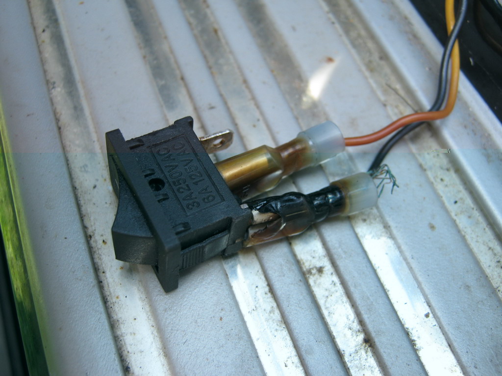

az nekdo dostane skvely napad "tajneho spinace" tak tady je vysledek jak to muze dopadnou, kdyz to dela vemeno
auto pak nikdo neukradne, protoze driv shori

T613 píše:az nekdo dostane skvely napad "tajneho spinace" tak tady je vysledek jak to muze dopadnou, kdyz to dela vemeno
Asi z dob komunismu, kdy stálo relátko víc, než dnes
Re: dunnst's E32 saga
daval ho tam dunst - priznal se ale bohuzel melo malo A pro spinani, a kdyz to das primo na pojistku tak je to problem
jinak ted vyjel ode me tak snad dojede domu a nic mu neupadne
