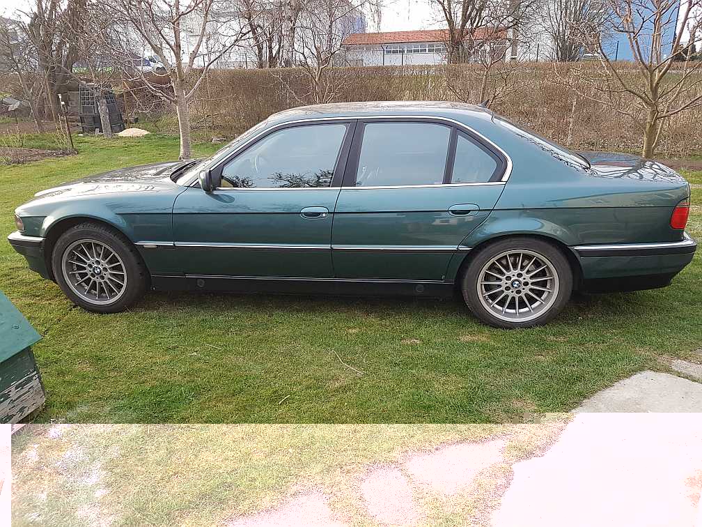

Dnes vymena kol na letni 18" a myti. Dvakrat narychlo kybl ciste vody a je to lepsi nez kdyz jsem byl na wapce.
Belial
Příspěvky: 192
Registrován: čtv srp 28, 2014 8:41 am
Re: Zeliho e38 740iA 1995
Příspěvek od Belial » pát bře 31, 2017 6:30 am
Len aj tie kola by si zasluzili :)
Příspěvky: 4254
Příspěvek od P3RF3KT » pát bře 31, 2017 10:08 am
Ja bych dodal listy na spodky dveri :)
