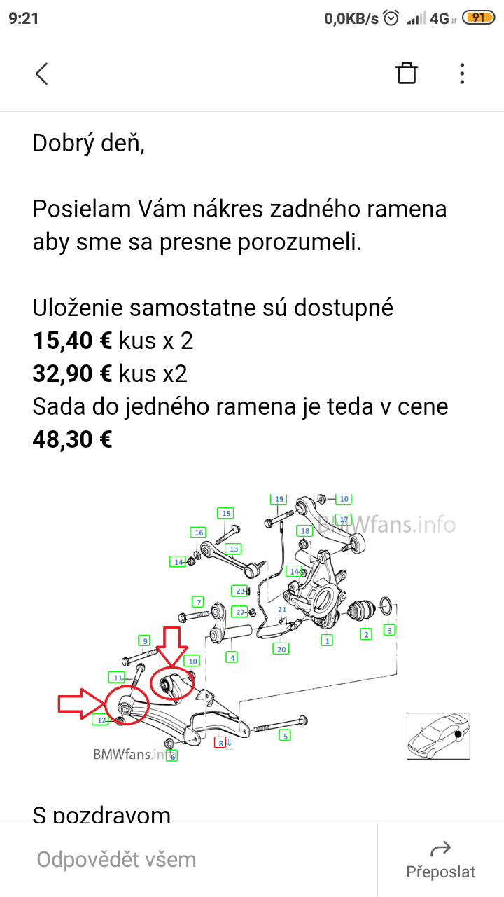

tady nákres s cenou z mailu, výrobce zjišťuji

Je to Tedgum a Fortune line.....nic mi to neříká, poreferuju cca listopad, až tam budou... každopádně mi to na autě na obou nápravách mete venky pneu...

Kompletní sadu silentbloků na zadní ramena, tedy 2+2 kusy, umím za celkem 2224Kč ještě ten den - kdyby někdo chtěl, stačí říct.
Výrobce je Tedgum, nikdo jiný je nedělá (protože Fortuneline a další toto jen přebalují od Tedgumu) - Tedgum se specializuje na silentbloky obecně a je to snad jediný kdo dělá právě siláče které běžně nelze koupit samostatně. Například na nápravnici Nissan Xtrail nebo na přední nápravnici Opelu Vivaro, která je uchycená stejně jako u E38 zadní ... jenže zatímco na E38 lze koupit siláče běžně, na Vivaru se mění celá nápravnice za 18tisíc (nebýt Tedgumu).

super dobré to vědět. Díky. Jak to budu řešit určitě dám vědět.
