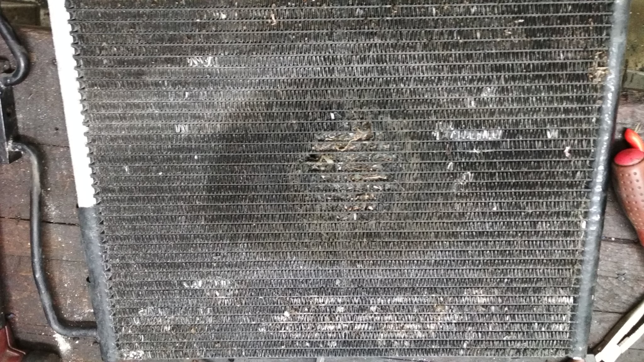

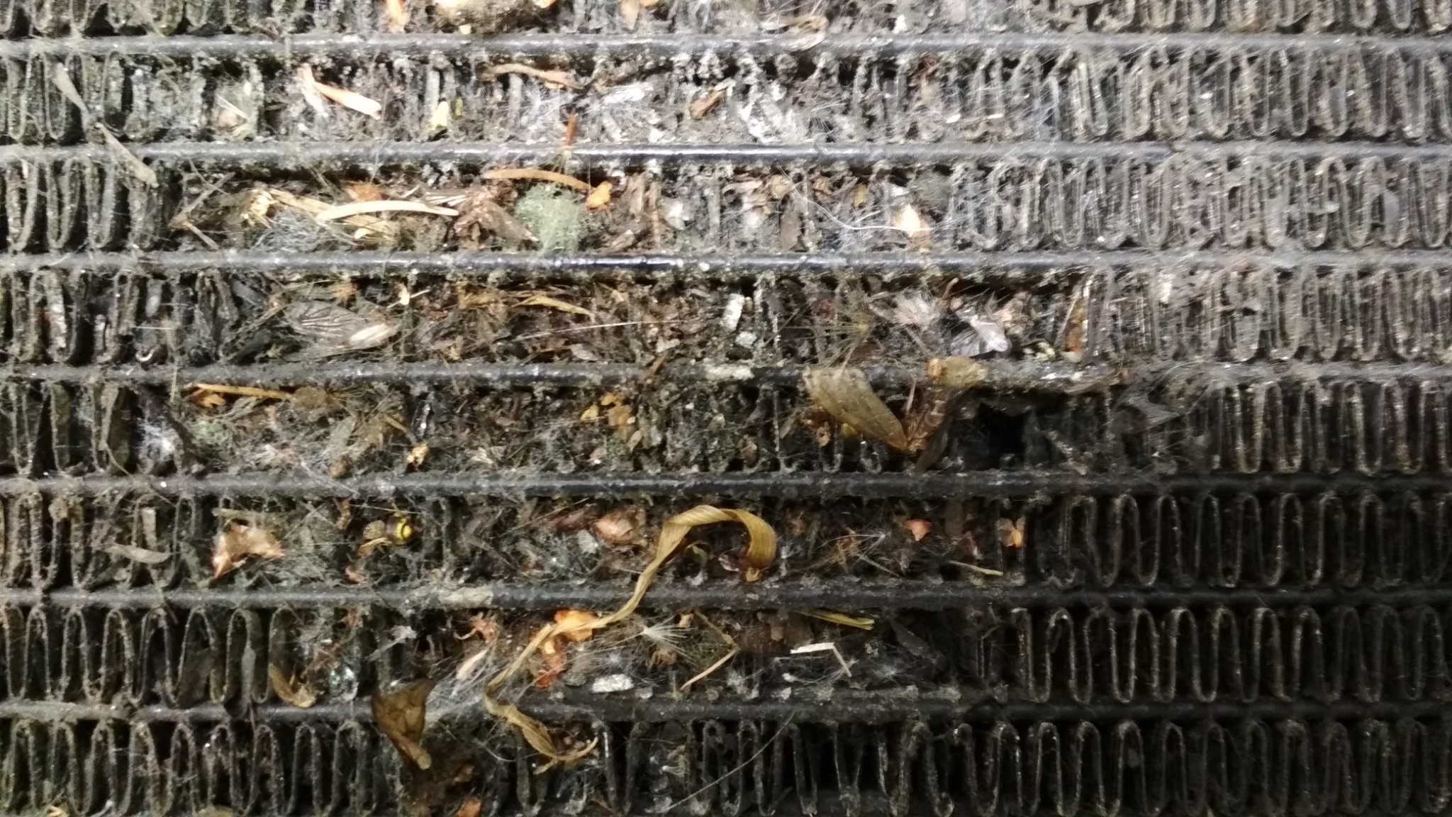

Byl mi doporučen chladič, bývá to prý nejčastější problém, chtěl jsem dělat test dusíkem, ale museli by to tam rozebrat kolem chladiče atd.... když ho pak viděl tak říkal že to nemá cenu, že bude po něm, faktem je že nevypadá dobře... mám prý 1110g ale myslím že na štítku je víc.... Chladič a sušárnu jsem si sehnal od Helly za 1700kc ale můj mechanik nemá čas a tak mi to v Best drivu nacenili s médiem na 5500

Viděl jsem to na YouTube, ale nechtělo se mi tomu věřit..v pondělí to tam vezu zpět, ať si to předělají....museli to vyndavat celý i se zámky,a asi to tam úplně nesedí, tak ať to seřídí. Štve mě ale tam dvakrát jet, jsem tou dobou v práci...snad už nic kolem nepodělají. Opravil bych to sám, ale z principu nechci,ten lanovod mohl prasknout a nebudu ho pak kupovat znova,je rok starý a ledviny taky... bůhví co je tam špatně, to lanko vypadá vyskočené...snad...jinak chladič klimy totální kekel z roku 96
