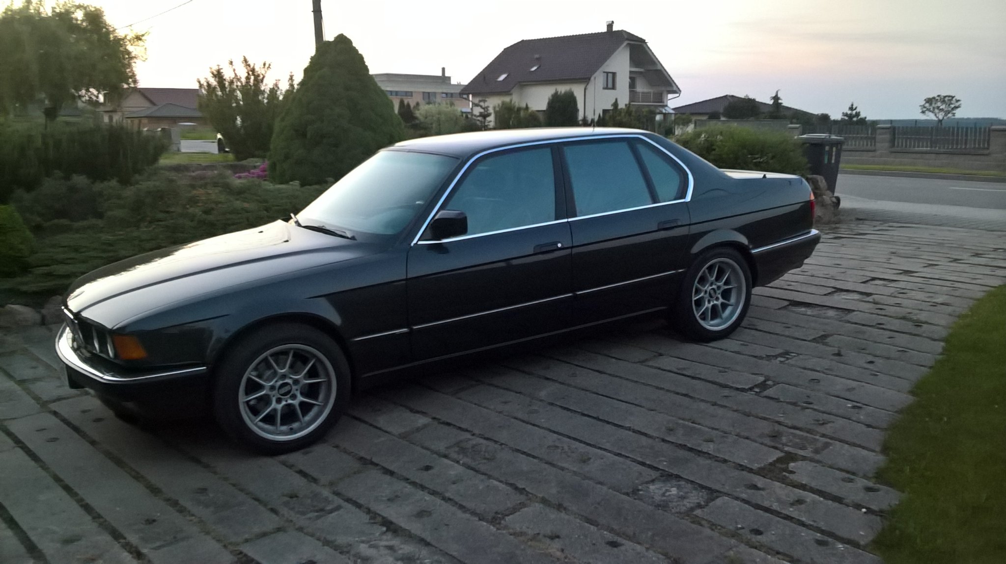

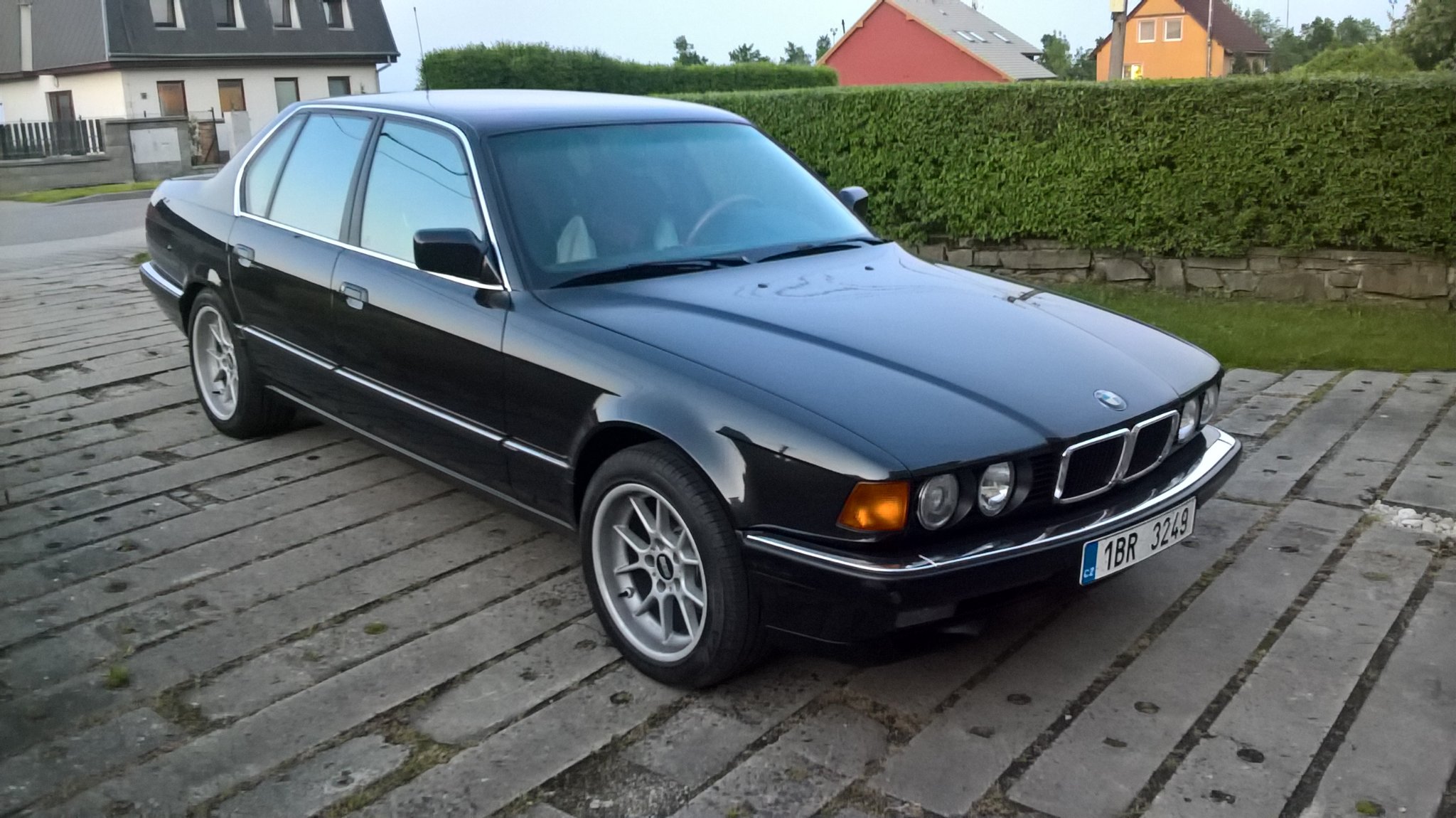

No a druhá věc, co mě trápí snad ještě víc, je jak auto vypadá. Na fotkách z tohoto pohledu je to ještě fajn, ale nejhorší je pohled zezadu a zároven z boku a z boku. Prostě to auto ztratilo takový ten look, kdy vypadalo z každeho úhlu skvěle. Leží to strašně na prdeli a vůbec se mi to nelíbí. O víkendu chci zkusit přenastavit nivomat. Fakt by mi stačilo, kdyby se zadek zvednul o centimetr. Nic víc bych nechtěl. Pak by to vypadalo skvěle.
Ted musím přečkat pracovní týden a v sobotu se na to podívat. Nedokážu ted myslet na nic jineho, Jsem trochu zklamaný a napjatý, snad to půjde o centimetr zvednout.

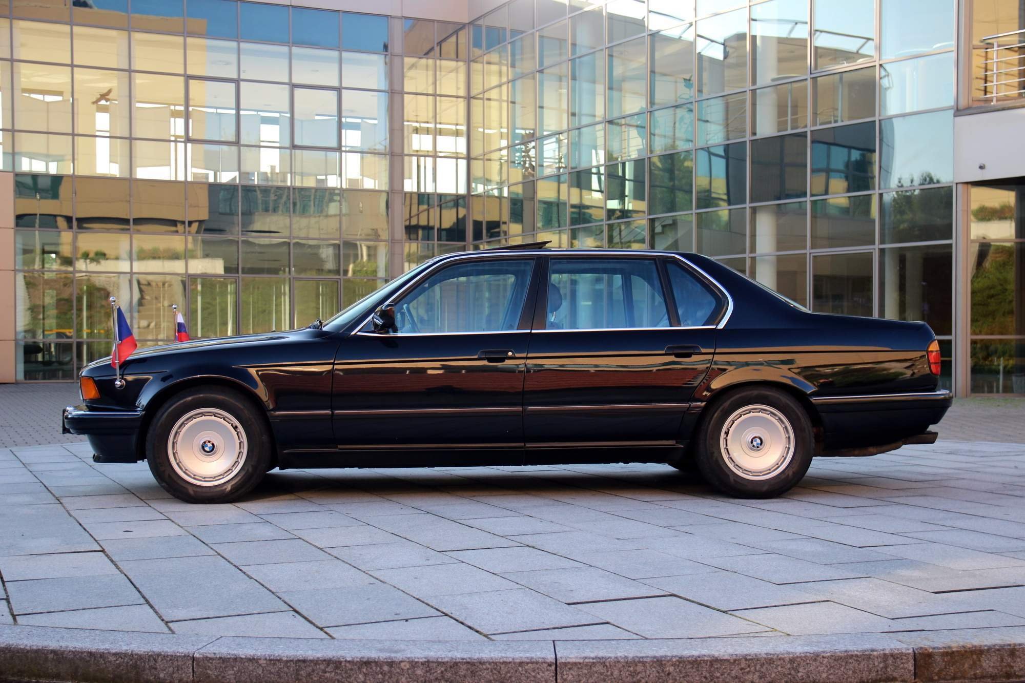

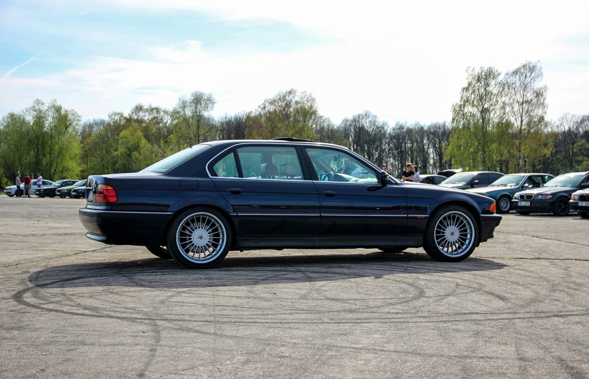

Ono to ale podle všeho tak má být, aspoň u e38....zadek nízko a předek vysoko, když koukneš na tu linku na dveřích tak prochází v obou kolech téměř stejným místem...... někde tu na to byla tabulka, na e 38 ale..
Dělal jsem vsechny tlumiče, pružiny, uložení,dorazy,prachovky atd a mám to taky tak, možná vizuálně ještě víc....

Taky mám ten pocit, že takhle je to správně. Ono to vypadá líp, když ten předek jde dolu, takhle jsem měl jednu E32 sníženou a fakt to vypadalo líp Povětšinou je ale vyžadován original look.

Ano. Má to tak být a tahle hnusně vyjížděli z linky .
Teď koukám na fotky mojí E32 i E38 a neřekl bych, že je to úplně správně
I když podle fotek bych řekl, že u E32 byl ten zadek vůči předku opravdu trochu níž než u E38. A to nemám snížený předek. Nemůže to přece z výroby vypadat jak naložený polský kombík

Ať dá Honza fotku z boku. Trochu sedět na zadku to má,ale zas ne extrémně. Něco jako na té fotce tvé bývalé e32.

38ky už to měly téměř vyrovnané. Kor s nivem.
Souhlasím, chtělo by to fotku na rovině a z bočního pohledu.
