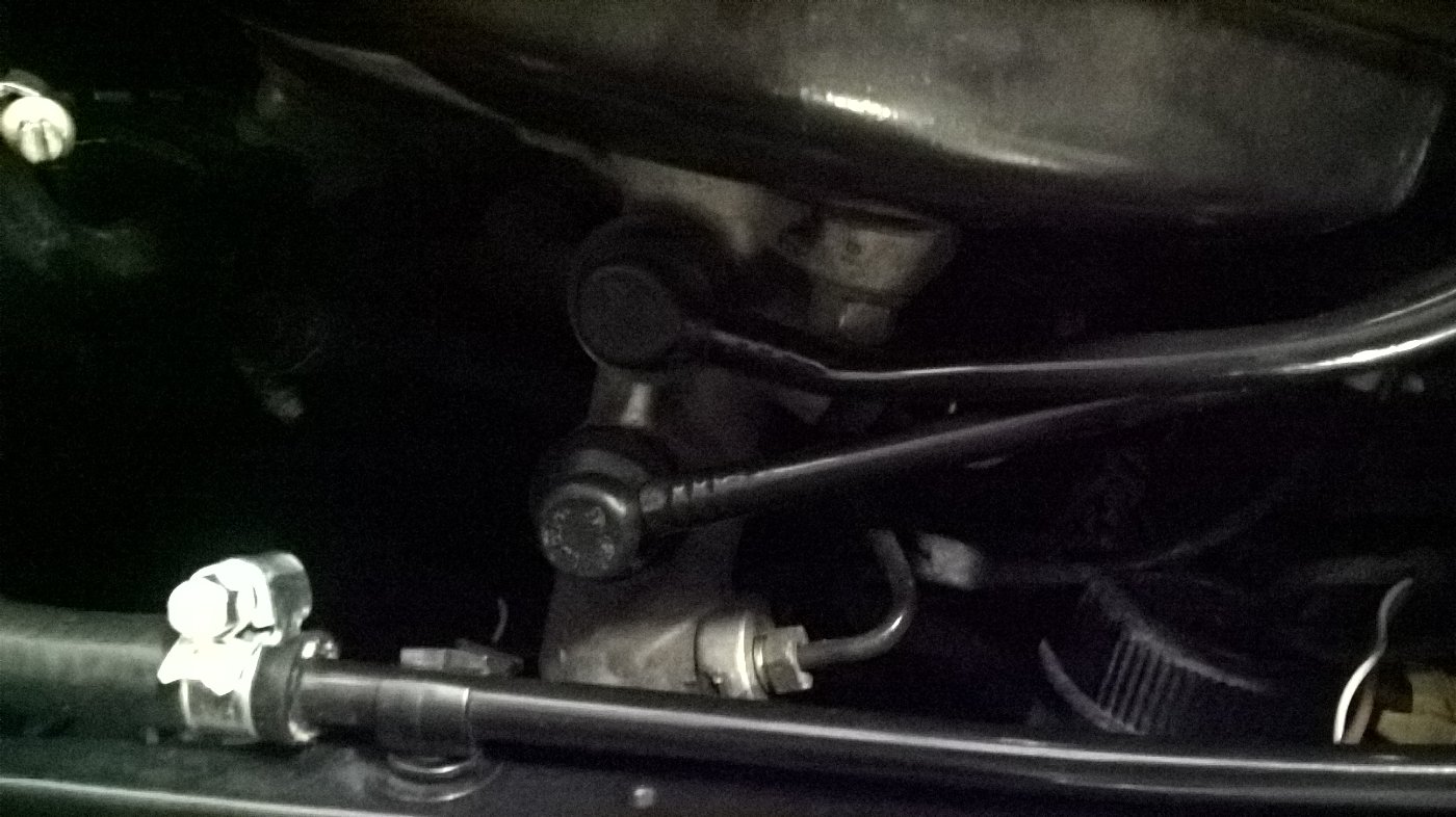

Potřeboval jsem vyměnit takove dvě zátky na brzdovem válci. Trochu tam prolínala brzdovka. To bych zvládl sám, ale když jsem v manuálu zjištoval, jak se brzdový system odvzdušnuje, tak jsem zjistil, že se musí použít přetlak, jelikož auto má ASC+T. Nemám na to mašinu, tak jsem to dal k nim. Vyměnila se tedy rovnou i brzdovka. Zatímco jsem si seděl na kafíčku ve městě, tak mi technik posílal videoreportáž, co se děje na autě, fakt luxus, to se mi líbilo
V každem případě jsem nadšený. Celou dobu jsem měl pocit, že je auto na brzdách jakesi gumove. A taky že jo. Evidentně to někdo odvzdušnil natvrdo a to byl ten problem. Ted ten pedál chodí úplně jinak. Prostě jak na novem autě. Takže auto je zase o něco lepší, než bylo ráno

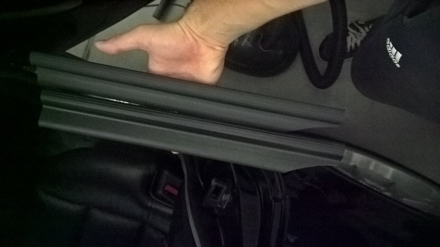

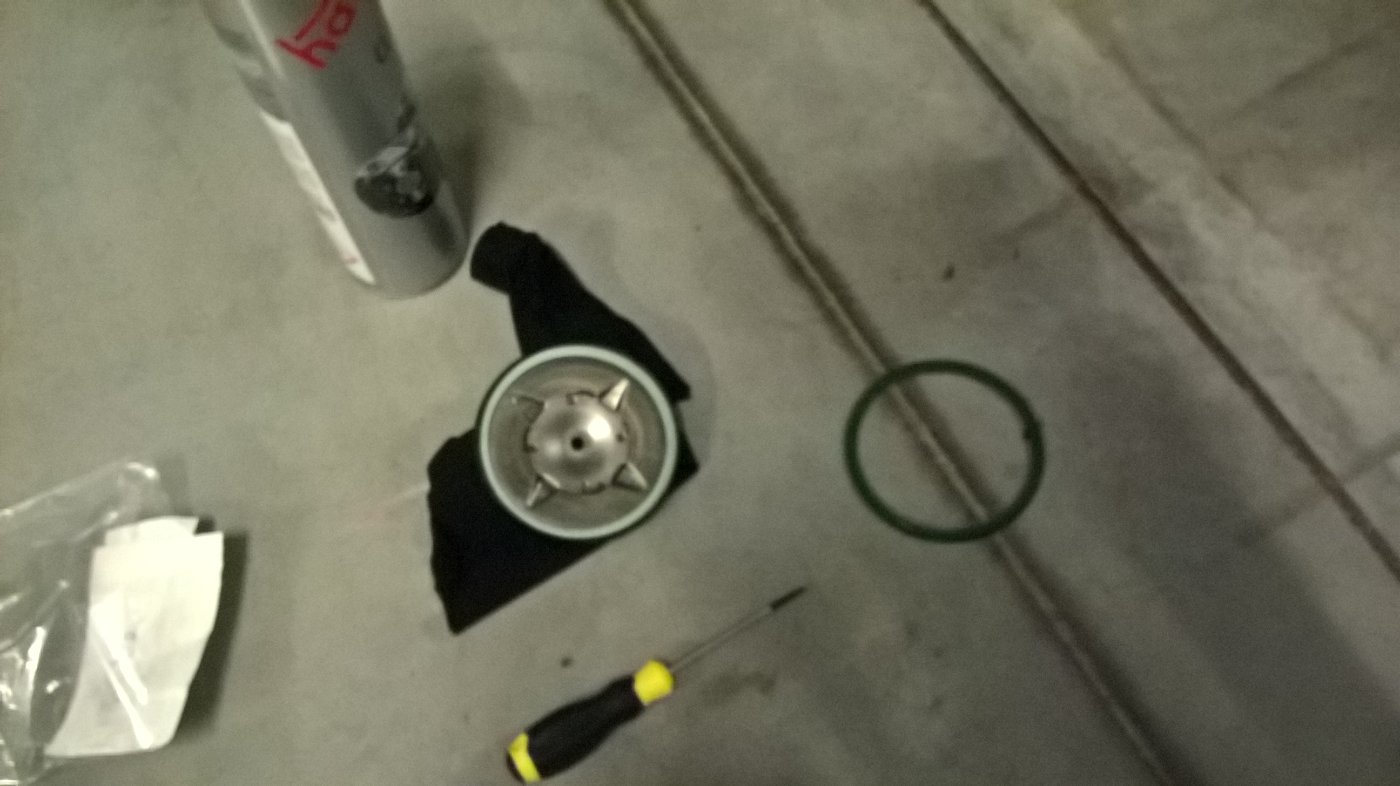

Ted jsem byl v garáži a trochu si pohrál. Vyměnil jsem těsnění na nivo nádobce. Jak jsem dolil kapalinu, tak jsem si všiml, že kapalina po jízdě leze ven. Stare těsnění mi nepřišlo nijak steřele, tak uvidíme, jestli to pomůže. Pak jsem vyměnil zadní plastovou lištu u PZ dveří. Stará byla v jednom místě odřená, asi od podpatku, tak jsem si udělal radost a dal novou.

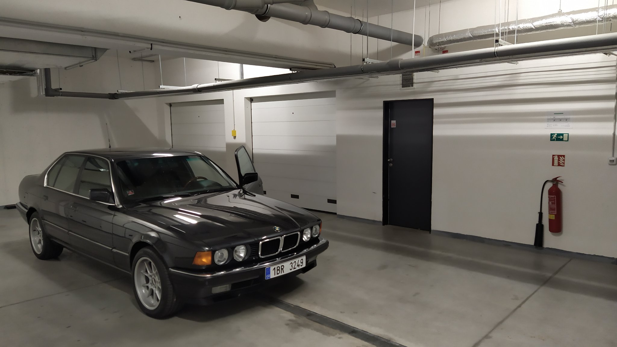

Dneska mi to nedalo a vytáhl jsem 7edmu. No a dobře jsem udělal
Dobre zprávy jsou, že kapalina už z nádobky neleze ven, takže těsnění pomohlo.

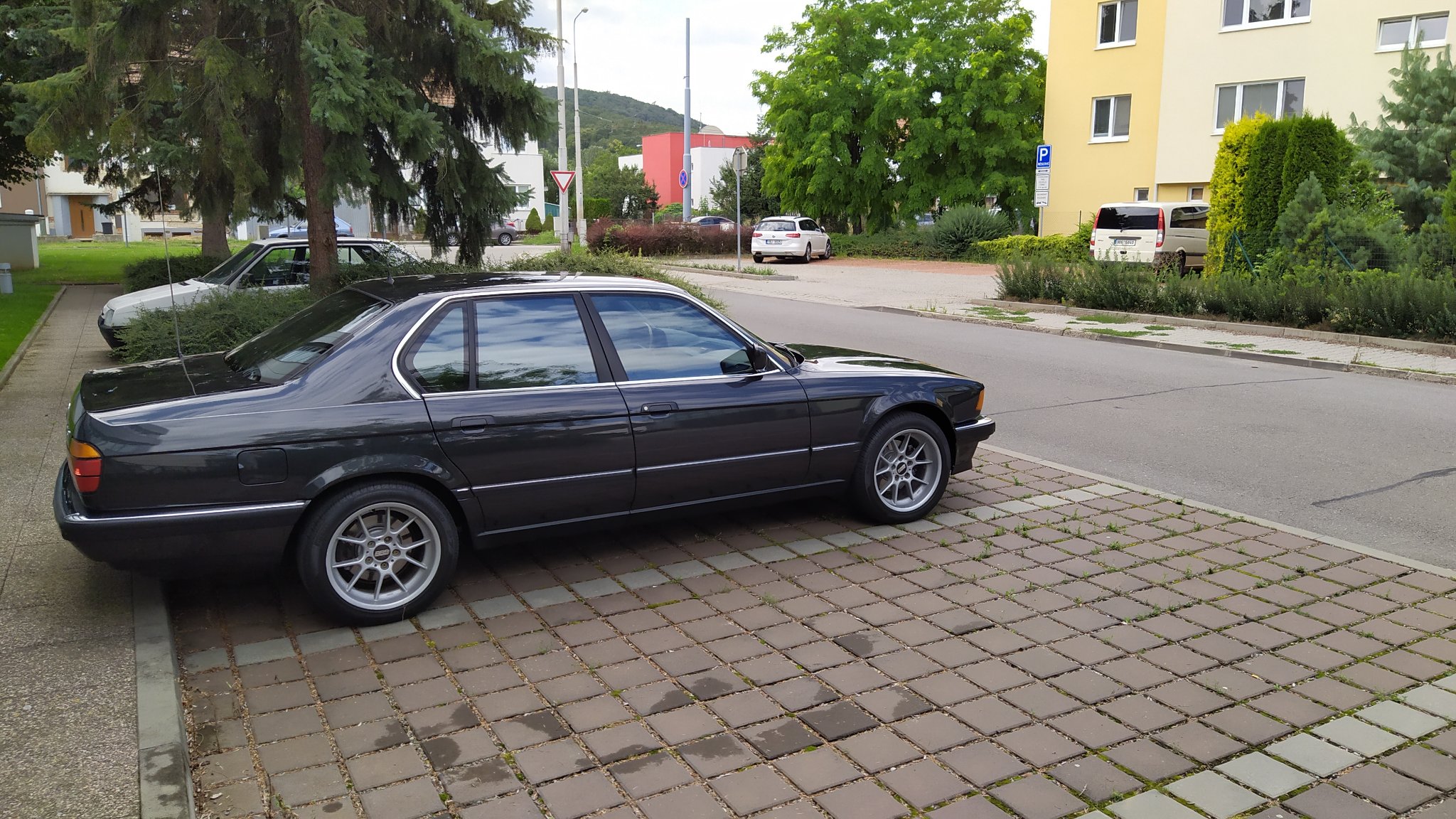

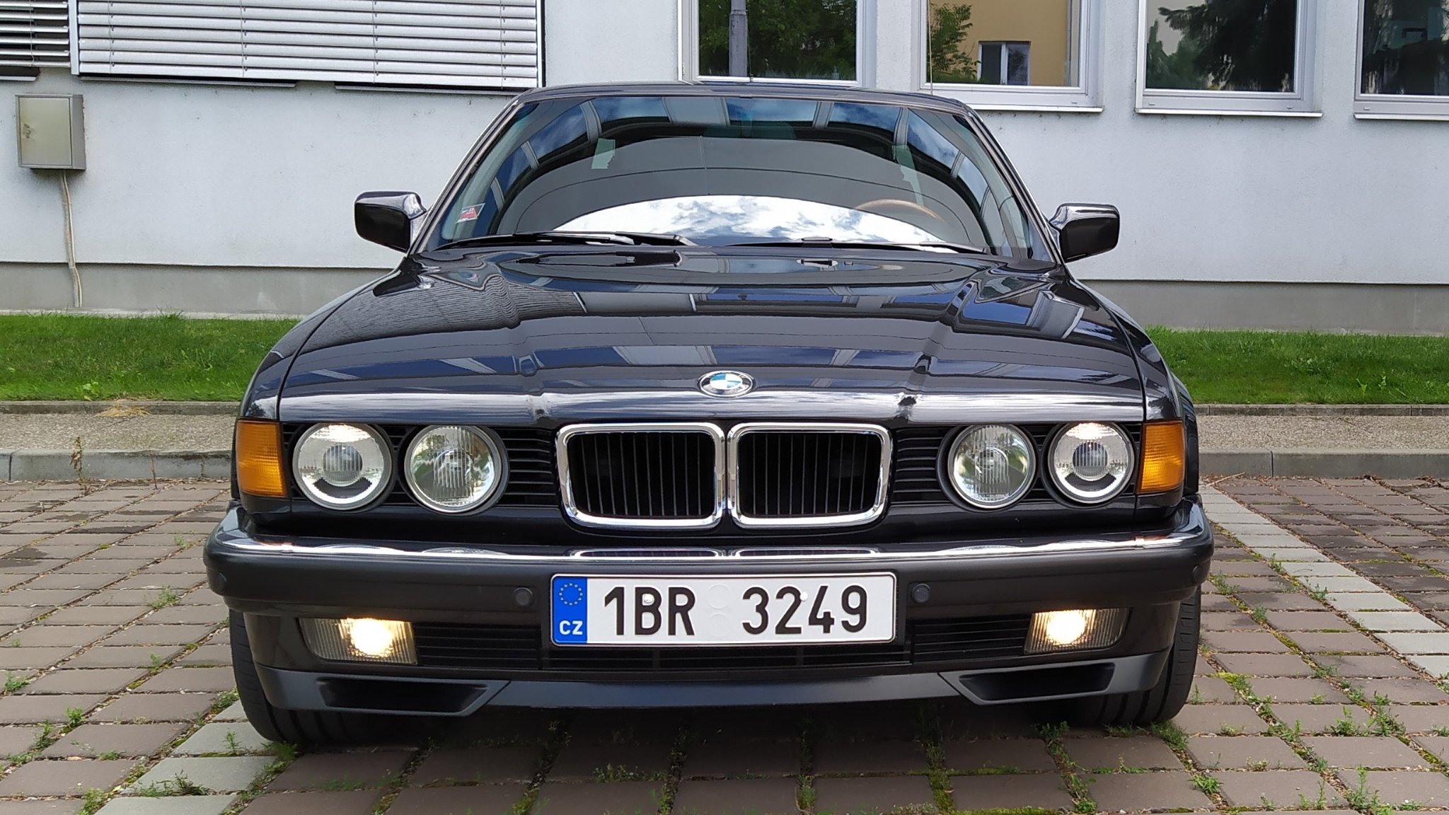

Udělal jsem dneska pár fotek. Dokonce jsem na jednom parkovišti zaparkoval vedle e38. Můžete si na ni udělat názor.
Jinak auto jede parádně. Dneska mi přišlo, že nějak lepe než jindy Pohodlná, tichá jízda, ale to bude asi i tím, že jsem přes týden jezdil Focusem, tak mi 7edma přišla nějaká moc dokonalá Ale ne, fakt z toho auta mám radost. Dobře brzdí, celkem dobře se vede po silnici, o výkonu nemusím ani mluvit, nemám si na co stěžovat

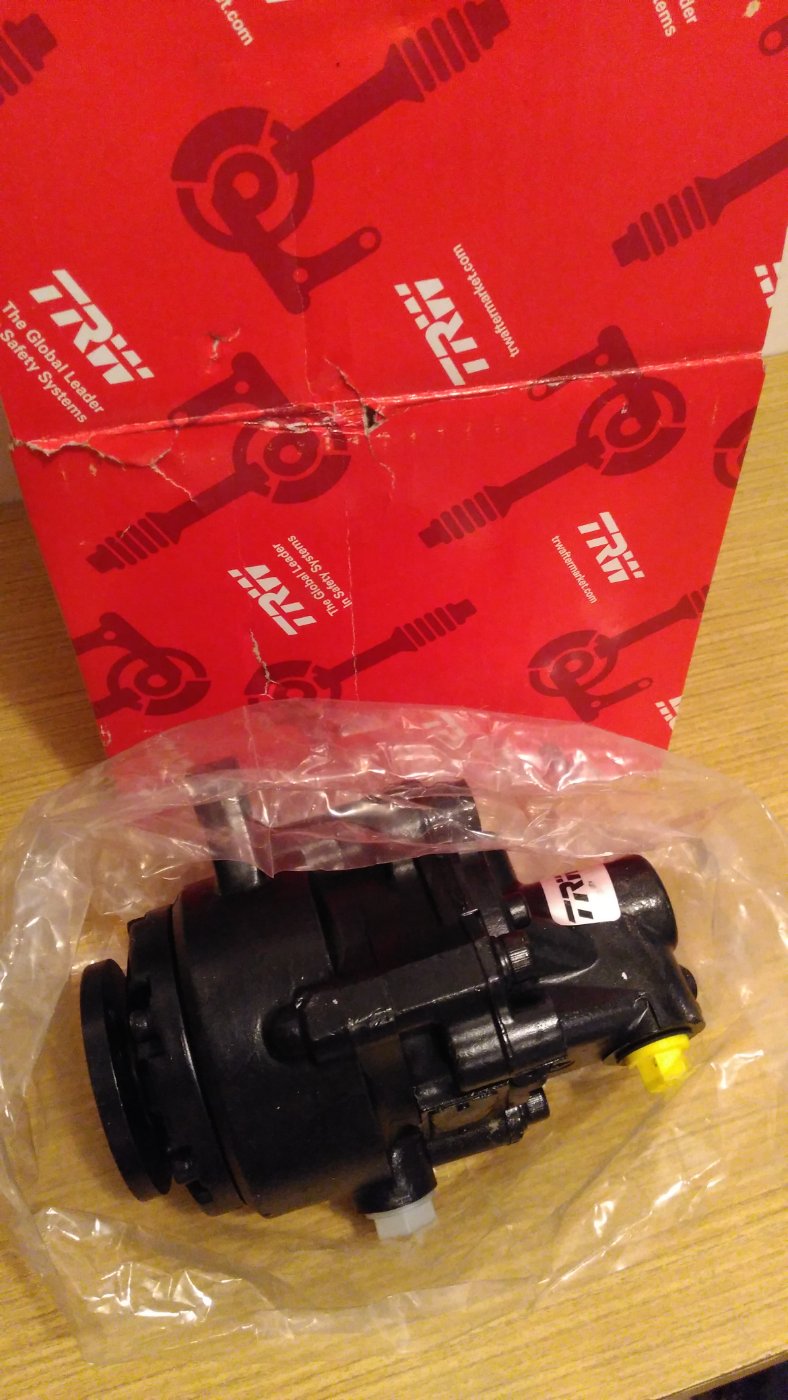

Dobrý nápad s tím těsněním. Vždycky jsem si říkal že to teče tím středem kolem šteftu, nevím proč me nikdy nenapadlo ho vymenit ... nicméne u mě je to pěnění způsobeno vadným servem, které po více jak roce od objednání konečně dorazilo. No stejně tu gumičku koupím
Naposledy upravil(a) Raisidlo77 dne stř srp 07, 2019 3:55 am, celkem upraveno 1 x.
Ono to dokonce není ani z gumy, je to takove papírove těsnení.

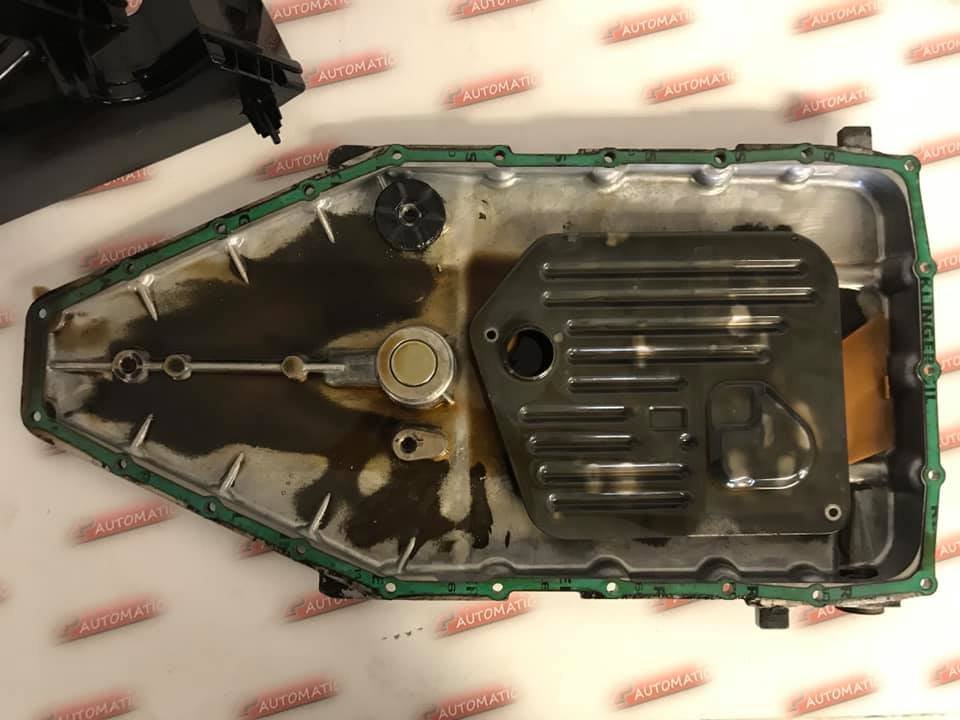

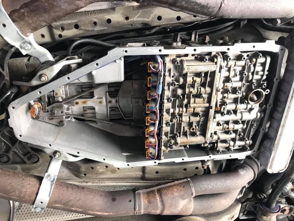

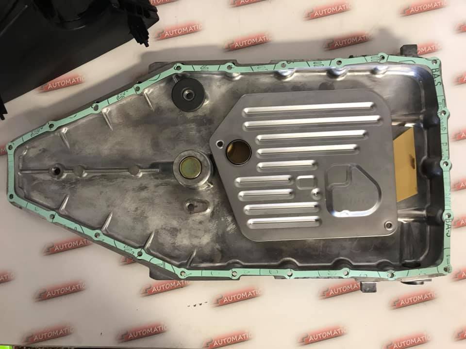

Pár fotek z výměny oleje v automatu. Řadí to stejně jak předtím, občas trochu zatáhne čtverka, ale bylo mi řečeno, že takhle neřadí o mnoho let mladší auta. Hlavně mám ted klid v duši, že je tam dostatek oleje a je fakt, že už tam byl docela hnus.

Dlouhodobě planovaná operace konečně hotová i s pochvalou
Krásná práce.
Víš jakej typ oleje tam dali?
Krásná práce.

Bohužel nevím ani jaký olej, ani jaká značka filtru. Budu doufat a věřit, že to bude všechno ok. Dal jsem na recenze z místního fora.
