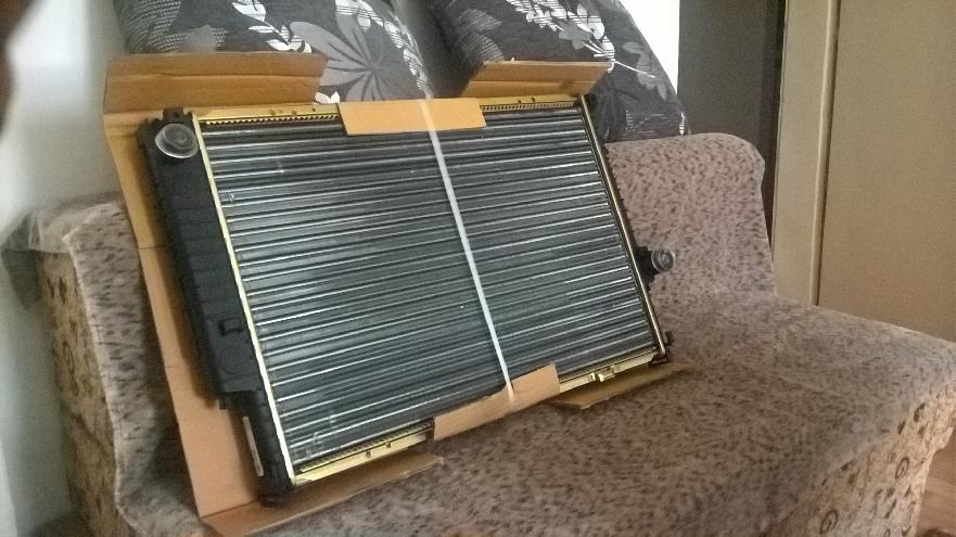

Včera mi došel chladič Behr-Hella z Řecka, je na něm i štítek, ale jestli je to opravdu Behr, těžko říct. Rámování má zlatavou barvu, na fotkách vidím, že má být stříbrný, tak uvidíme. Snad bude ok a kež by vydržel i několik let. Z Brna mi poštou dojde plastový kryt, plus nějake blbosti, tak až to budu všecko mít, tak se do toho pustím. Plastový kryt se mi rozpadá, tak si říkám, že to rovnou vyměním všecko at to nedělám stokrát. Kamarád mi tady poskytne garáž s kanálem, takže by to měla být čistá práce.

jestli dobře vidím tak tvůj nový chladič nemá klasický voštiny ale jen trubičky s plíškama?
Nechci ti kazit náladu ale minulý rok jsem se s tímto typem chladíče pěkně natrápil.
Na mé e39 540i jsem měl fungl novej chladíč bez klasických voštin (prostě jinej jak origo) vypadal jak ten tvůj na fotce.
Na dovolené na Šumavě se mně auto pořad hřálo ale jen do kopce.
Po hledání závady jsem přišel na to že tenhle chladič je prostě neučinej jak klasickej. Byl i o pár cm užší.
Po výměně za klasickej chladič bylo po problemu.
Na e32 jsem daval novej hella behr a je klasicky voštinovej jako original.

Musím bohužel souhlasit s Tvojí domněnkou. Prodávám autodíly a Behr/Hella z originálního zastoupení je vždycky klasická voština, trubičky mají jen levné náhrady.
Sám mám ted v práci na stole Behr/Hellu a Nissens pro svoji sedmu a nevím, který si mám vybrat - po jedné nemilé zkušenosti chci ten thermomanagement taky trochu obnovit :)

Pánove, velke díky za postřehy. Asi 11 let se amatersky věnuju autům, ale tohoto jsem si nevšiml. :oops: V každem připadě jsem to vyřešil tak, že jsem chladič vrátil a z Česka mi dojde Nissens, který vypadá stejně jako originál, má tedy klasicke vlnkove voštiny. Takže ještě jednou díky za varování. Mohl jsem objednat i origo, ale tam už byla cena hodně mimo, takže jsem se rozhodl takto. Dále mi dojde kryt chladiče, který se mi rozpadá, nějake plastove přichytky a stínění na hadici, která vede okolo olejoveho filtru do chladiče. Mám to i nafocene, ale tato cesta se nese v duchu, všechno se kazí :D Blbne mi USB na mobilu, takže ho nemohu připojit. Na notebooku mi zase nefungují některá tlačítka diakritiky :D Katastrofa ta technika.

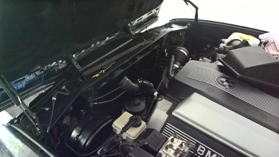

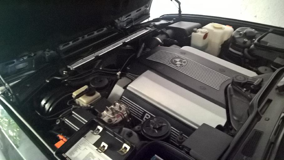

Takže, v pátek jsem se do toho pustil. Výměna chladiče je u tohoto auta strašně jednoduchá, nemusí se ani sundávat vrtule, místa je tam až až. Stačí na to pár šroubováku, gola sada na filtr box a na senzor na chladiči klíč č.24.
Ve čtvrtek navečer jsem auto převezl ke kamarádovi do garáže. Bylo to přes cele Skopje, ale ani tak se auto za celou dobu nehřálo, což mě celkem překvapilo. V pátek dopoledne jsem vstal a pustil se do toho.
Vypustil jsem kapalinu, odpojil hadice, odmontoval jsem filtr box, sundal jsem plast u pravých světel, oddělal jsem svorky co drží chladič, vydělal jsem nýty co drží kryt chladiče, ktere jsem pak použil pro nový kryt a cele to mohlo jít ven. Ze stareho chladiče jsem přehodil senzor a použil jsem origo zátku na vypouštění, kterou jsem vloni koupil origo novou. Na Nissens chladiči byla sice jejich, ale ta origo tam jde bez problemu a vypadá lepe. No a opačným postupem jsem to všechno složil. Koupil jsem tady u ofiko zastoupení origo chladící kapalinu a tu jsem tam nalil. Ještě jsem u nich koupil hadicovou sponu na tu malou hadičku z chladiče a překvapilo mne, že i na ni je vyraženo BMW :) Jo a ještě taková hloupost. Nechal jsem si s chladičem krom toho plastu na chladič poslat i ty svorky co drží chladič a zajímave bylo, že byly asi o milimetr kratší, než ty co jsem tam měl, ale ten chladič se ani nehne. Ty stare se asi vlivem staří nějak natáhly. Vůbec i s tím novým krytem, všechno je to takove pevne, pěkne. Takže estetická radost. :D

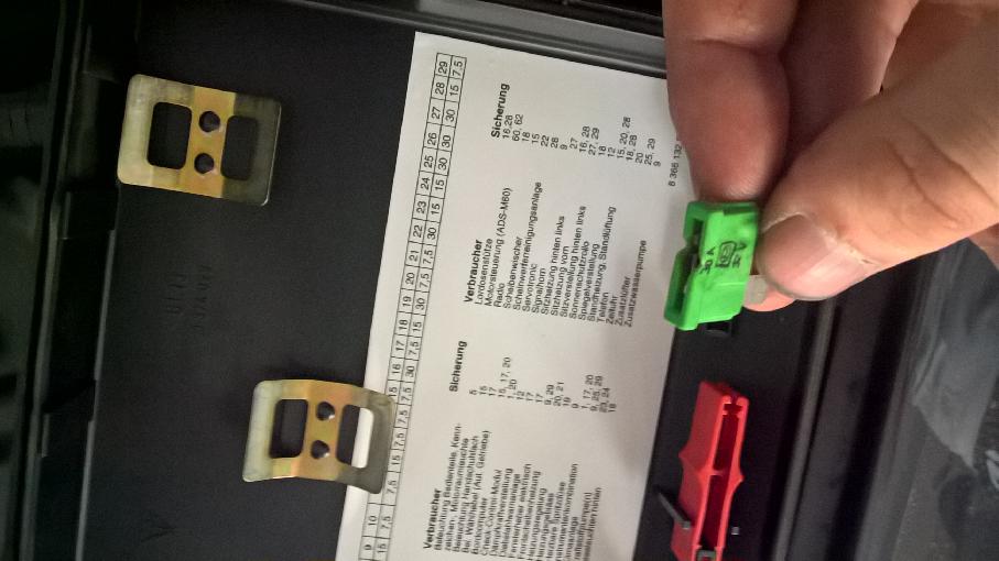

Když jsem auto nastartoval, tam jsem zjistil, že teče hadice co jde do motoru, naštěstí ji stačilo víc přitáhnout a už neteče. Pak jsem zkusil zapnout klimu a dívám se, že se netočí sahara. Tak jsem to vypnul a začal jsem přemýšlet proč. Podíval jsem se na pojistky a pojistka sahary byla vypálená. Tak jsem ji vyměnil a sahara začla točit.

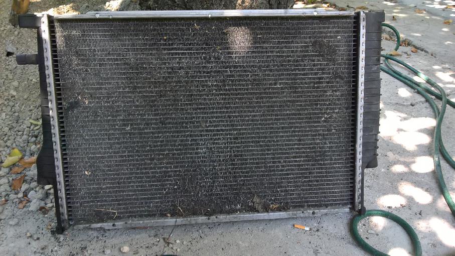

Vypadá to, že hlavní problem byl v nefungující sahaře. Vím, že těsně před odjezdem do MK, mi to vyhodilo hlášku DIP BEAM, která se opakovala i tady. V chladiči byla jenom prasklina pod tou malou hadičkou, která slouží jako vracečka do nádobky. Kdybych se býval hned podíval na pojistky, tak bych to s tím chladičem asi mohl odjezdit, ale to už je jedno, stejně byl zvenčí za ty roky dost špinavý, tělíska se při dotyku rozpadaly.
No a abychom nekončili s takovým nadšením, dneska jak jsem se celý štastný vracel a parkoval auto do garáže tak sahám po klíčku, že auto vypnu a zase se objevila hláška DIP BEAM. Říkám si, do pr...dele! :evil: Vypnul jsem to, jdu se hned podívat na pojistky, pojistka sahary je ok, všechny ostatní taky. Nastaruju, sahara jede. Co mu sakra zase vadí? Zítra koupím do zásoby 30A pojistky a budu to řešit až se vrátím domů. Napadá mě snad, že tu pojistku vyhazuje ventilátor, jestli je to už prostě stare, jsou v tom nějake zkraty, nebo já nevim.
