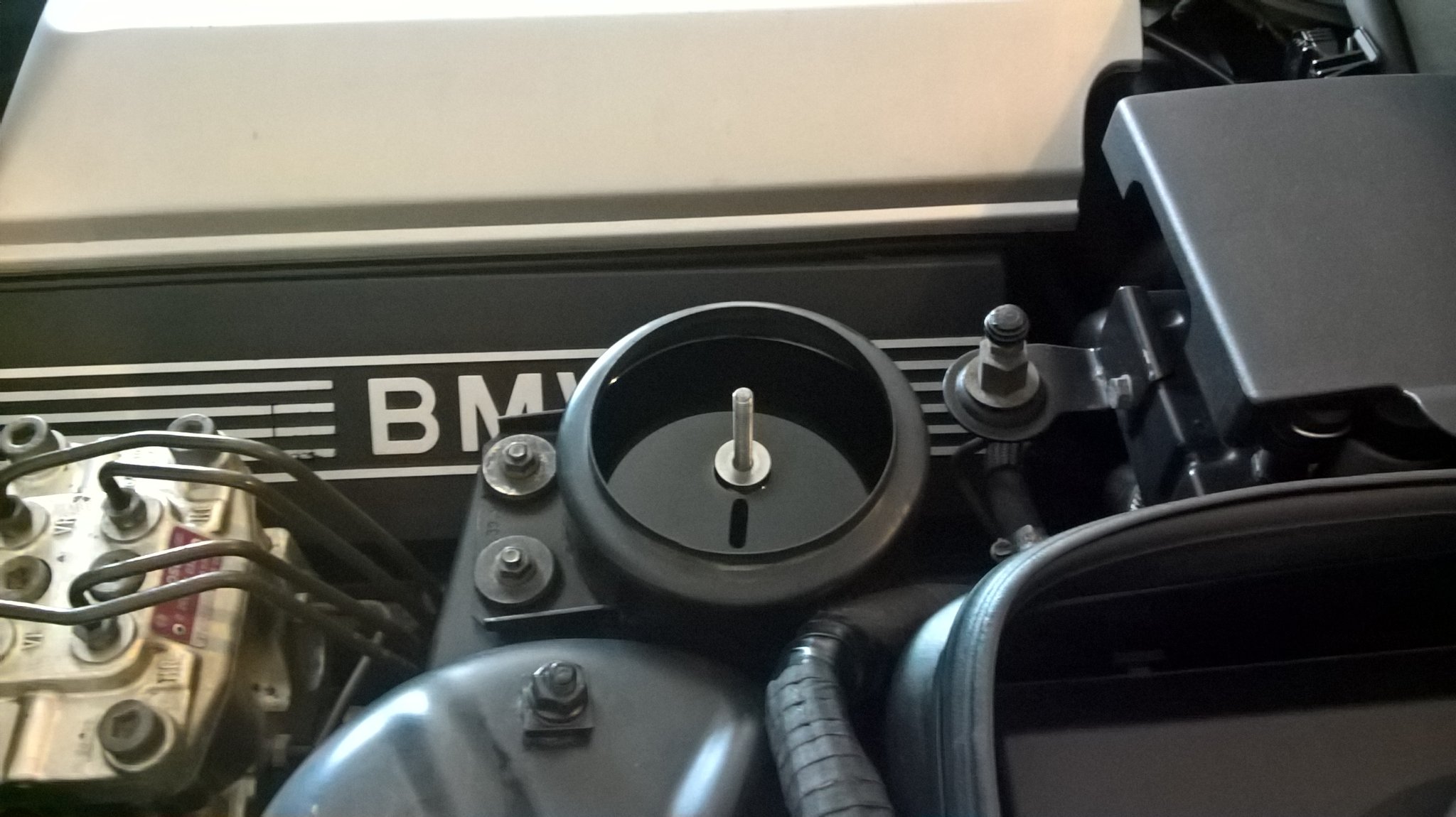

1. Injekční stříkačkou jsem vysál původní kapalinu. Ta byla hnědá, až černá. Podle mě ji nikdo nikdy neměnil, navíc ji v nádobce bylo málo.

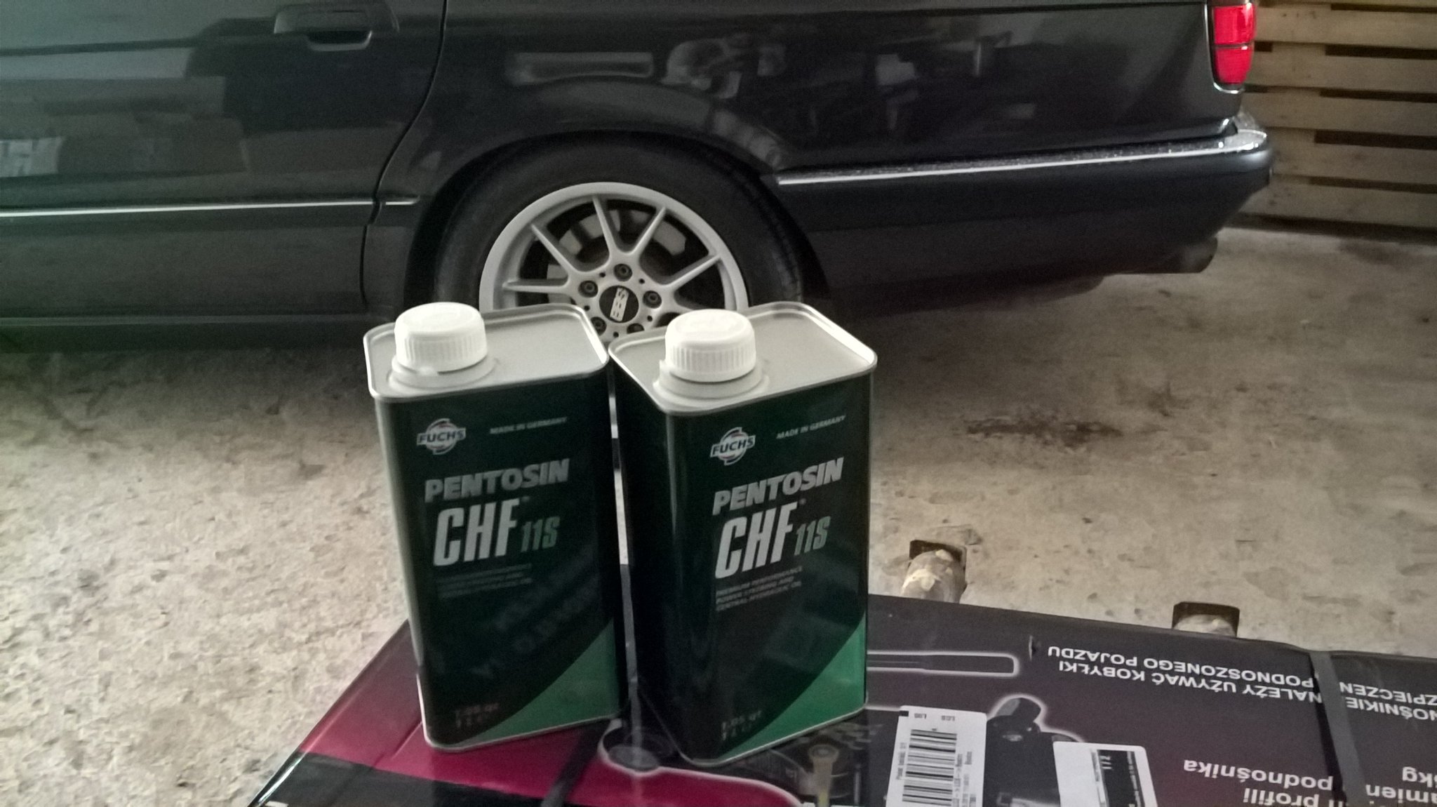

2. Nalil jsem novou kapalinu. Použil jsem přímo Pentosin CHF 11s. Kapalina se má nalít 25mm pod hranu nádobky. K měření jsem použil šupleru.

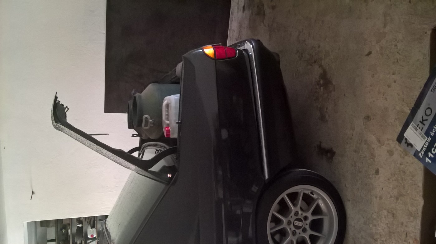

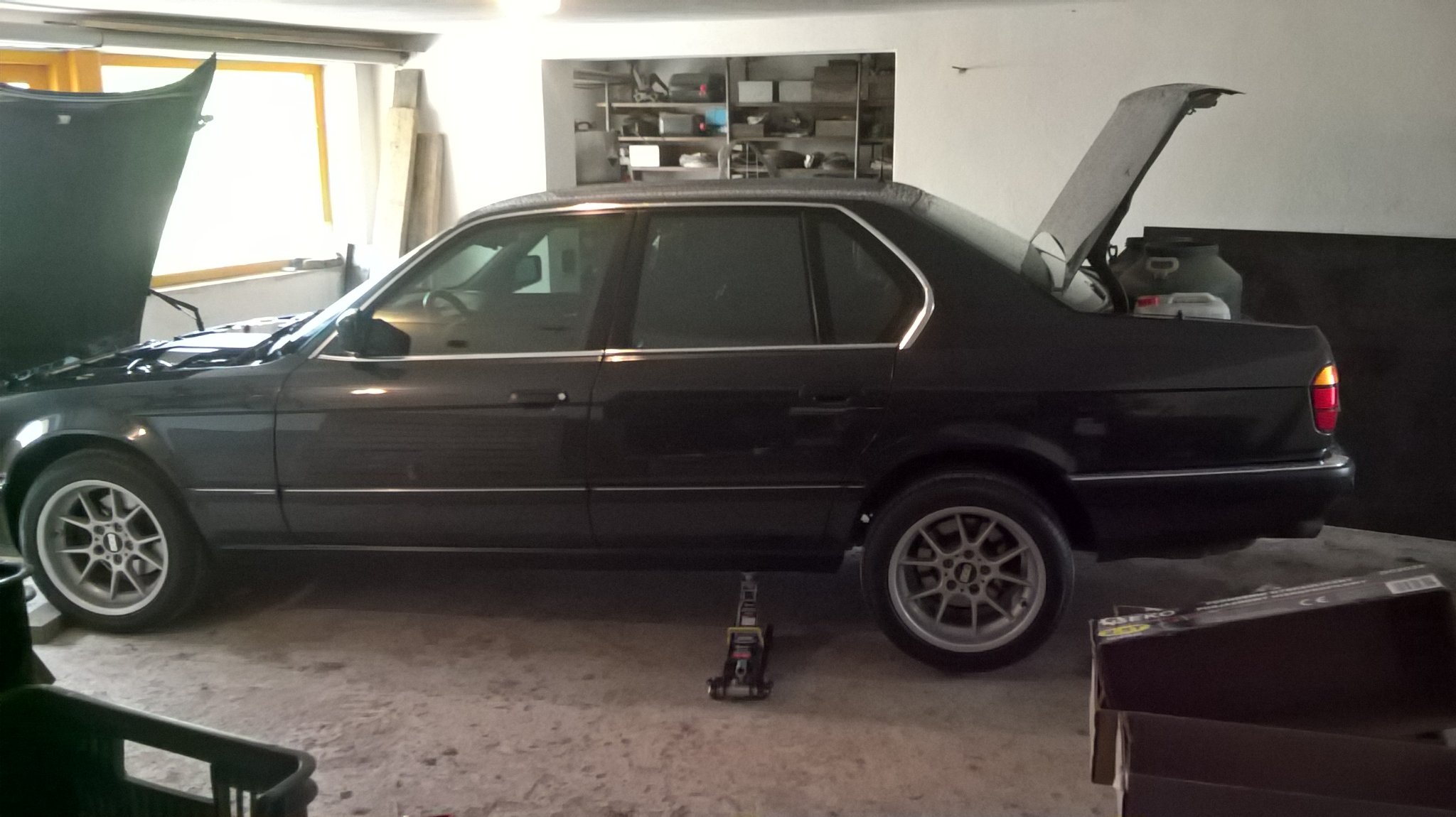

3. Do kufru se má naložit 150kg. K tomu jsem použil dva 50l sudy nalite vodou, kanystr na 25l, ve kterem byla taky voda a 25kg mořske soli v pytli
4. Nastartoval jsem motor, otočil jsem tříkrát volantem na jednu a na druhou stranu. Potom jsem motor vypnul.
5. Potom se má zvednout zadek auta, aby obě kola byla ve vzduchu. Počkat cca 2 minuty, zkontrolovat kapalinu a to je vše.

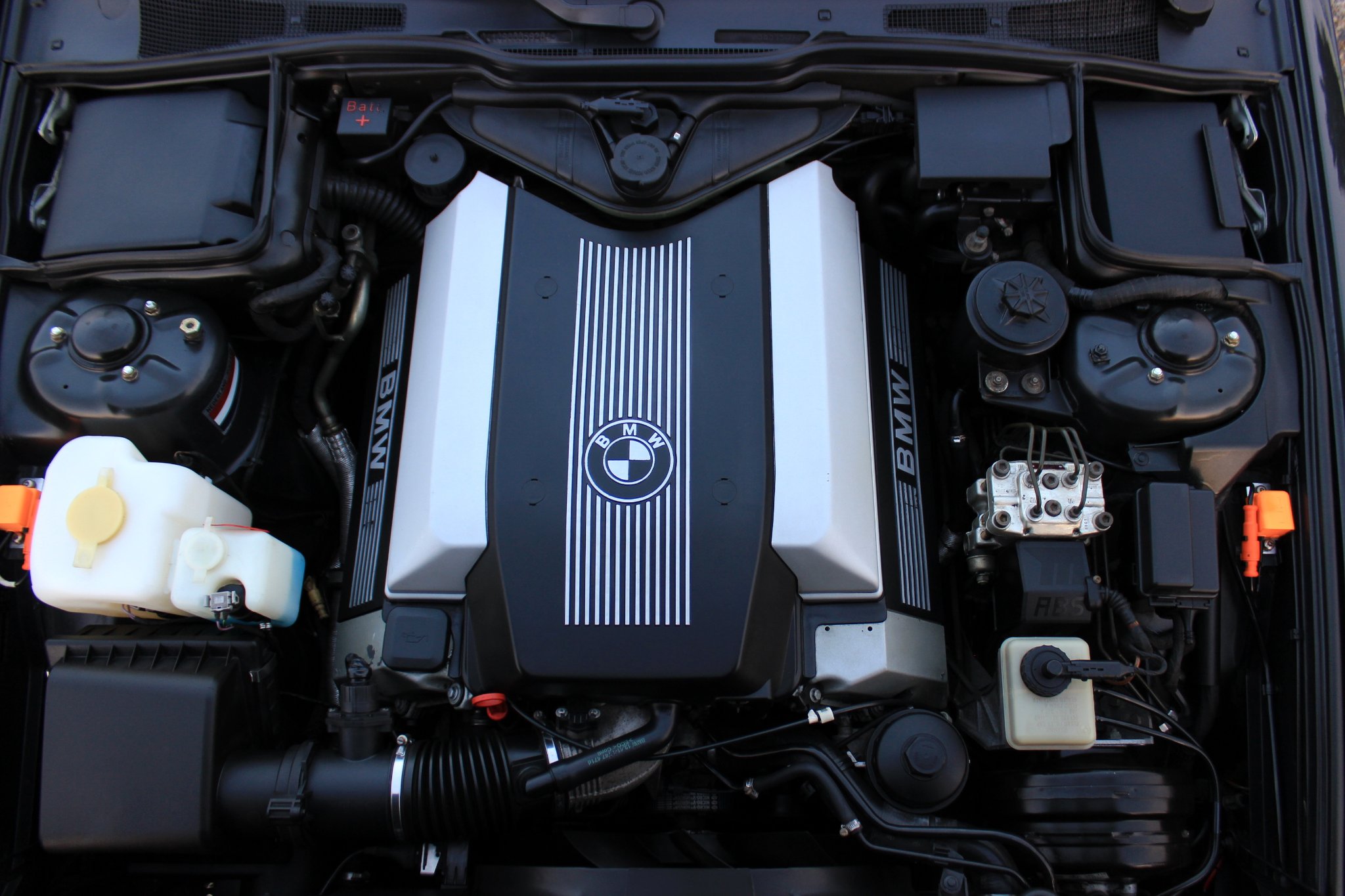

Koukám na ten motor, na fotce vypadá vyšperkovaně, věřím že takto je i v reálu.

Jo, motor vypadá pěkně, přiložím foto. Akorát se mi loupou ventilová víka, takže shodit, přelakovat a rovnou přetěsnit. Možná na příští sezonu. Ale jinak na 25 let slušný, najdou se novější auta, která mají motorove prostory v horším stavu, takže pohoda

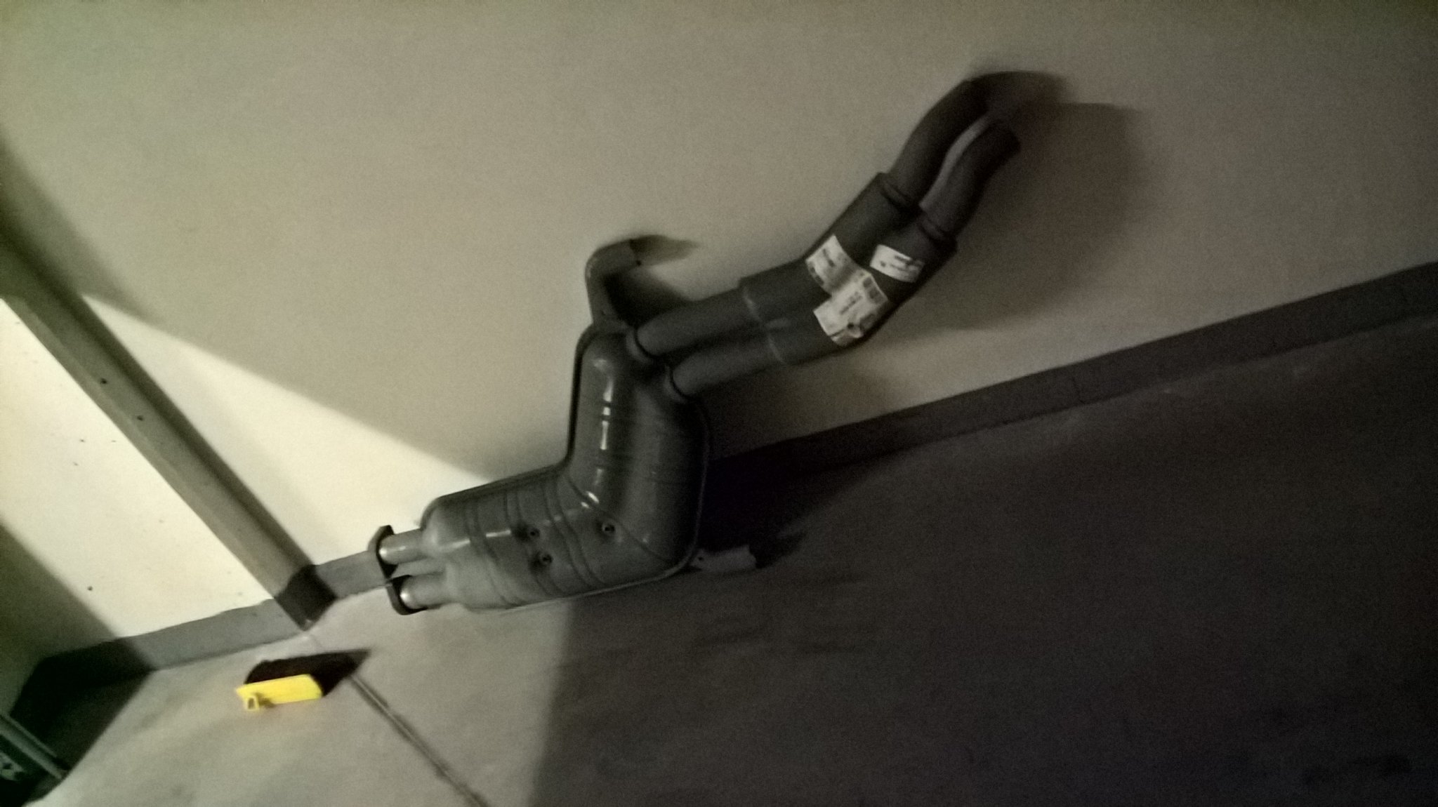

No a ještě jsem přikůpil vyfuk

Fotka motoru parádní, pro mne inspiratívní, alespoň u sebe vidím ty rezervy, což mne motivuje.
Ten tlumič výfuku máš nový?

Fakt krása. Skoro bych řekl, že je to nějaký dobový propagační leták
