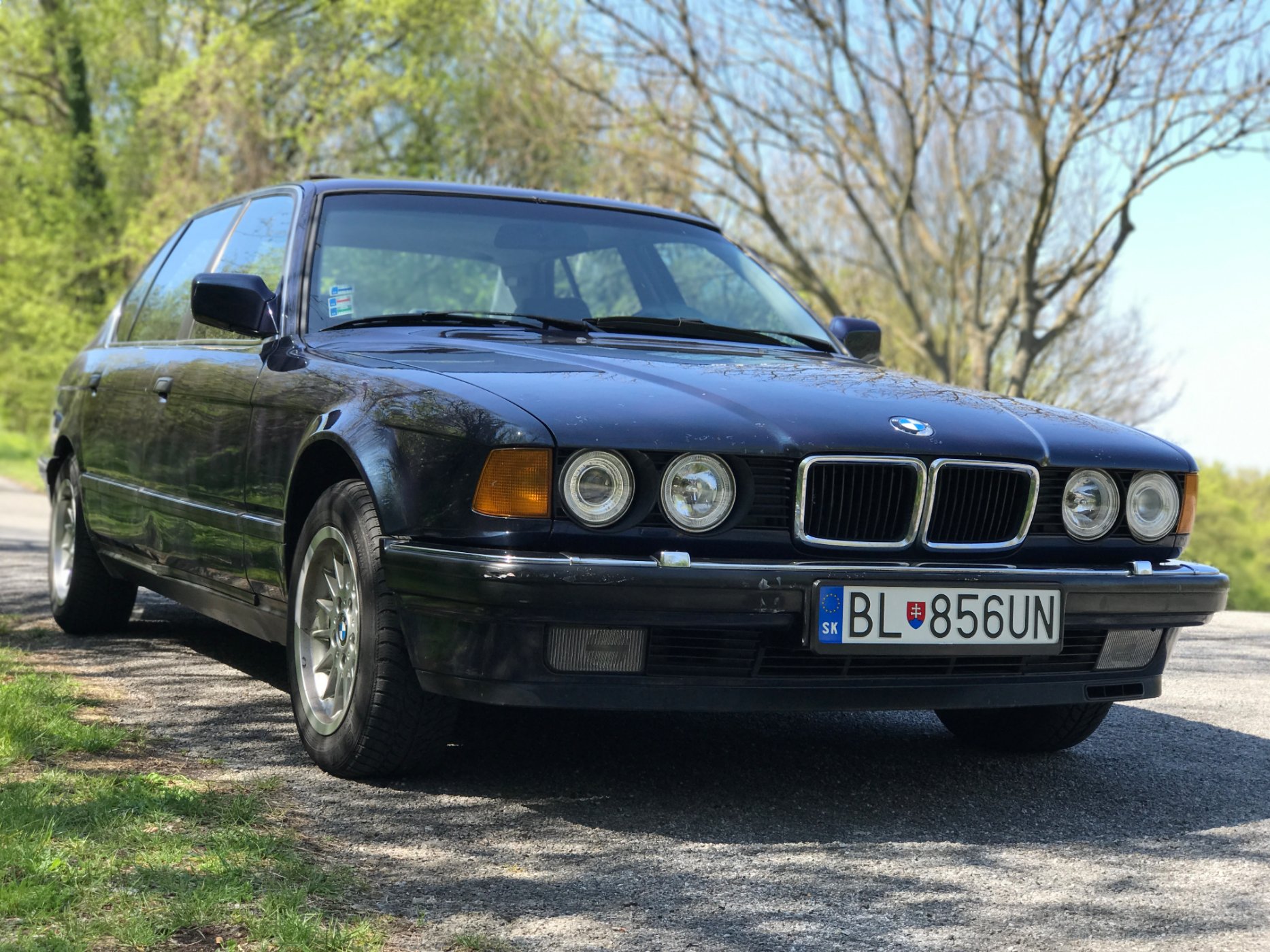

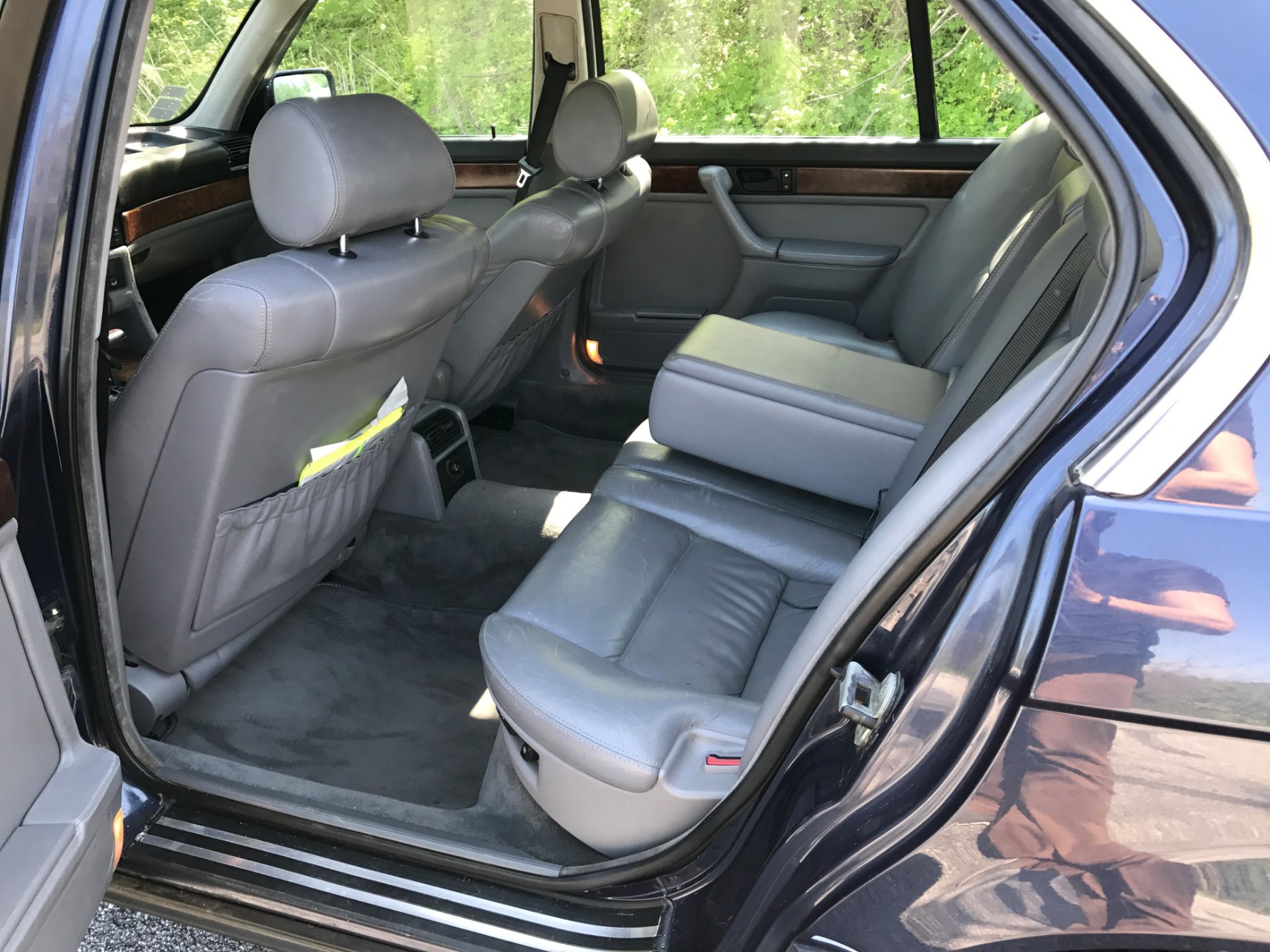

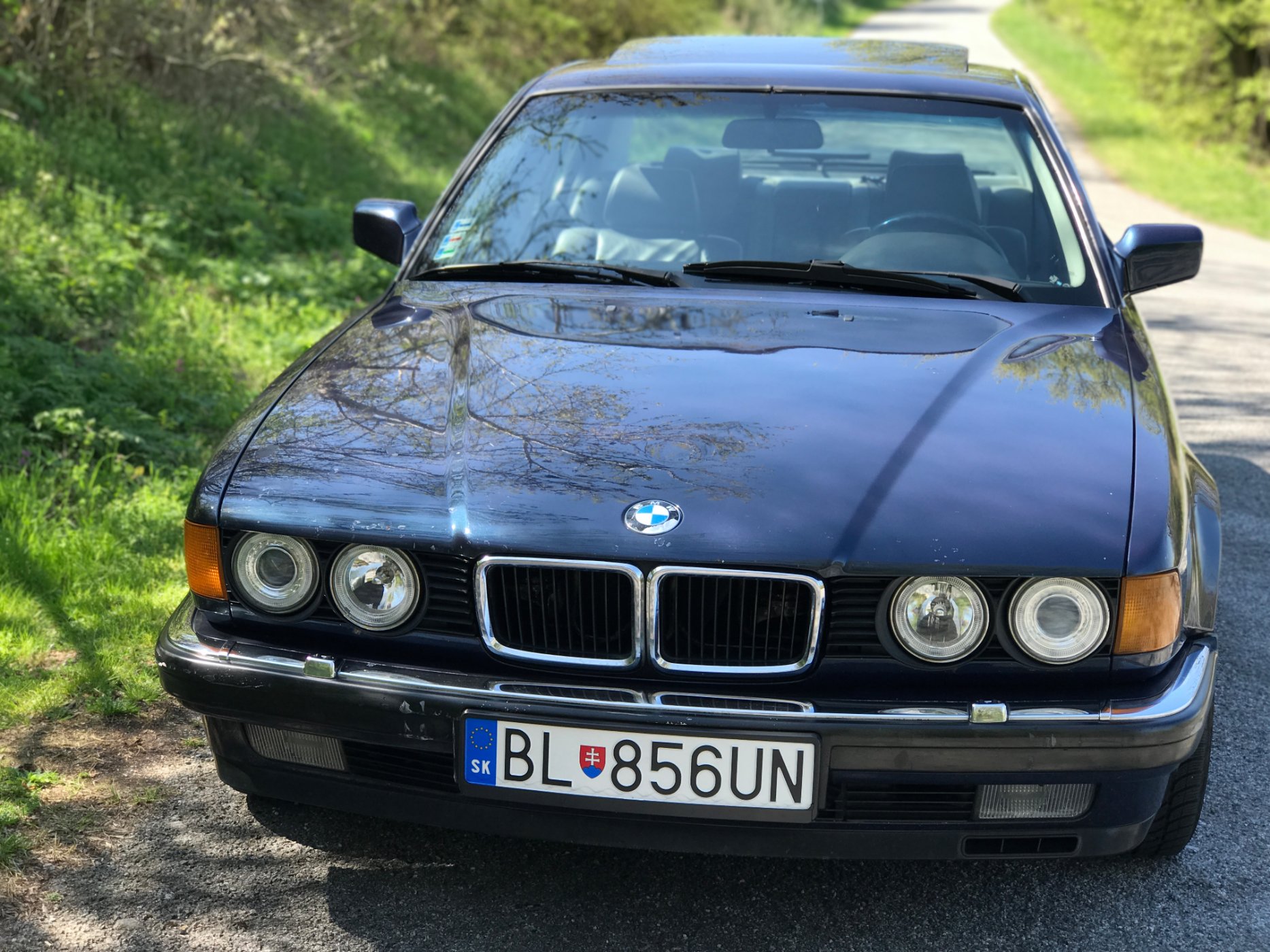

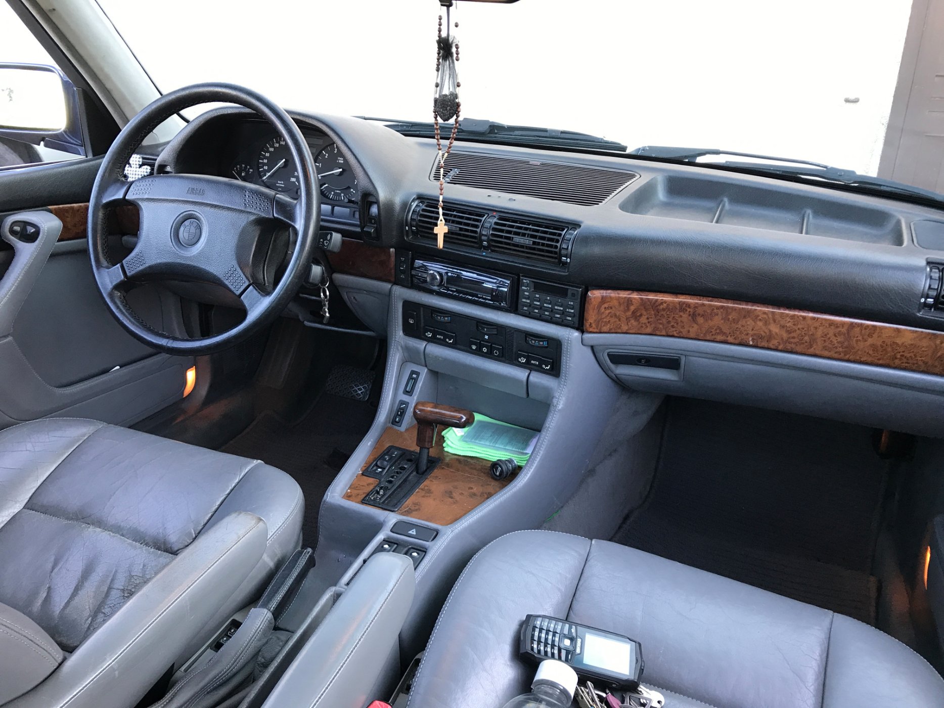

Ako začať... nikdy sa mi hranaté a staré BMW veľmi nepáčili, prišlo mi to až moc "old-school" a dávno za zenitom... až posledné dva tri roky som začal pozerať po E32-kách. A keď E32 tak long, keď long tak V12... tak ako pri E38-čkách. Krátka sedmička mi nejako "nereže". Aby som to nejako skrátil, dostala sa mi do rúk E32 750iLA. Spĺňa všetky moje parametre. Je to staré (rok výroby 10/1987), viac ako pol mega na budíkoch (575.xxx) a je to kúsok vybývané. Takže parádny základ na projekt. Zakladám jej vlastný topic, aby sa to nestratilo medzi ostatnými. Mám ju dva dni, od stredy, takže na nejaké predčasné závery je ešte skoro, najazdil som asi 200km. Auto samozrejme nie je cukrík, je na nej dosť roboty, ale karoséria je extrémne zachovalá, interiér tiež vzhľadom k veku a kilometrom vcelku ujde, motor je na tom asi najhoršie. Budeme mať čo robiť, sledujte nás, bude toho dosť

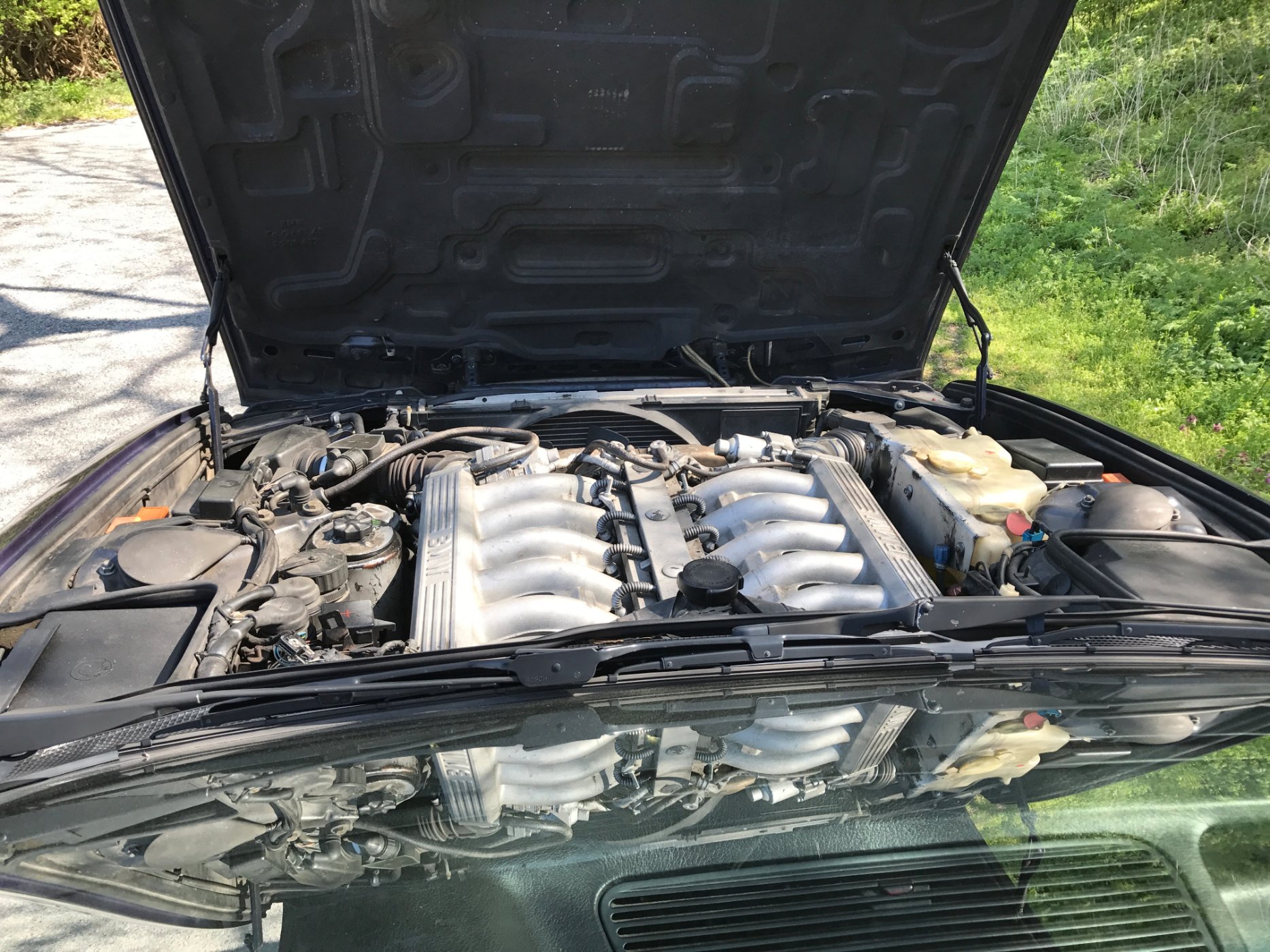

Na aute treba isto spraviť:
- MOTOR ide ako americký "muscle-car" - na voľnobeh si len tak buble, ide nepravidelne, za jazdy je všetko v poriadku
- vymeniť elektróny za dobové
- nové pneumatiky so správnym rozmerom
- zadné tlmiče (skáče to ako koza na nerovnostiach)
- vyriešiť trasenie od volantu pri určitej rýchlosti, snáď pomôžu tie gumy a kolesá
- pozrieť brzdy, niečo tam píska sem-tam
- vyhodiť angel-eyes z predných svetiel
a potom nejaké drobnosti do interiéru a estetika - lak

Vidim nivo, takze asi v haji koule ne? Vidim EDC, takze i to muze delat problemy.
- Příspěvky: 530
Re: BMW E32 750iL - ďalší ekonomický nezmysel do ekonomicky nezmyselnej zbierky
EDC tlmiče sú nahradené klasickými, čo som pozeral aj predné aj zadné. Škoda, ale zase keď tam dám niečo normálne v dobrej kvalite tak by to mohlo pomôcť

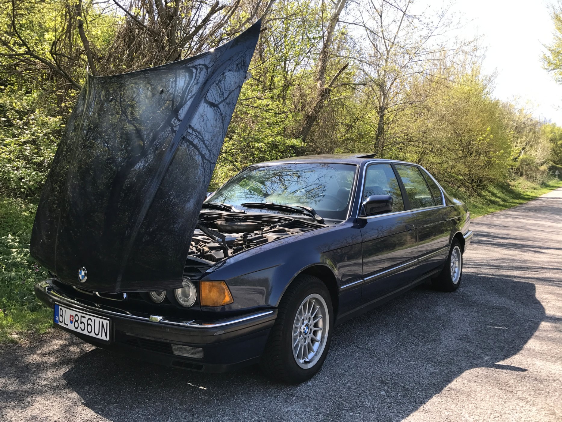

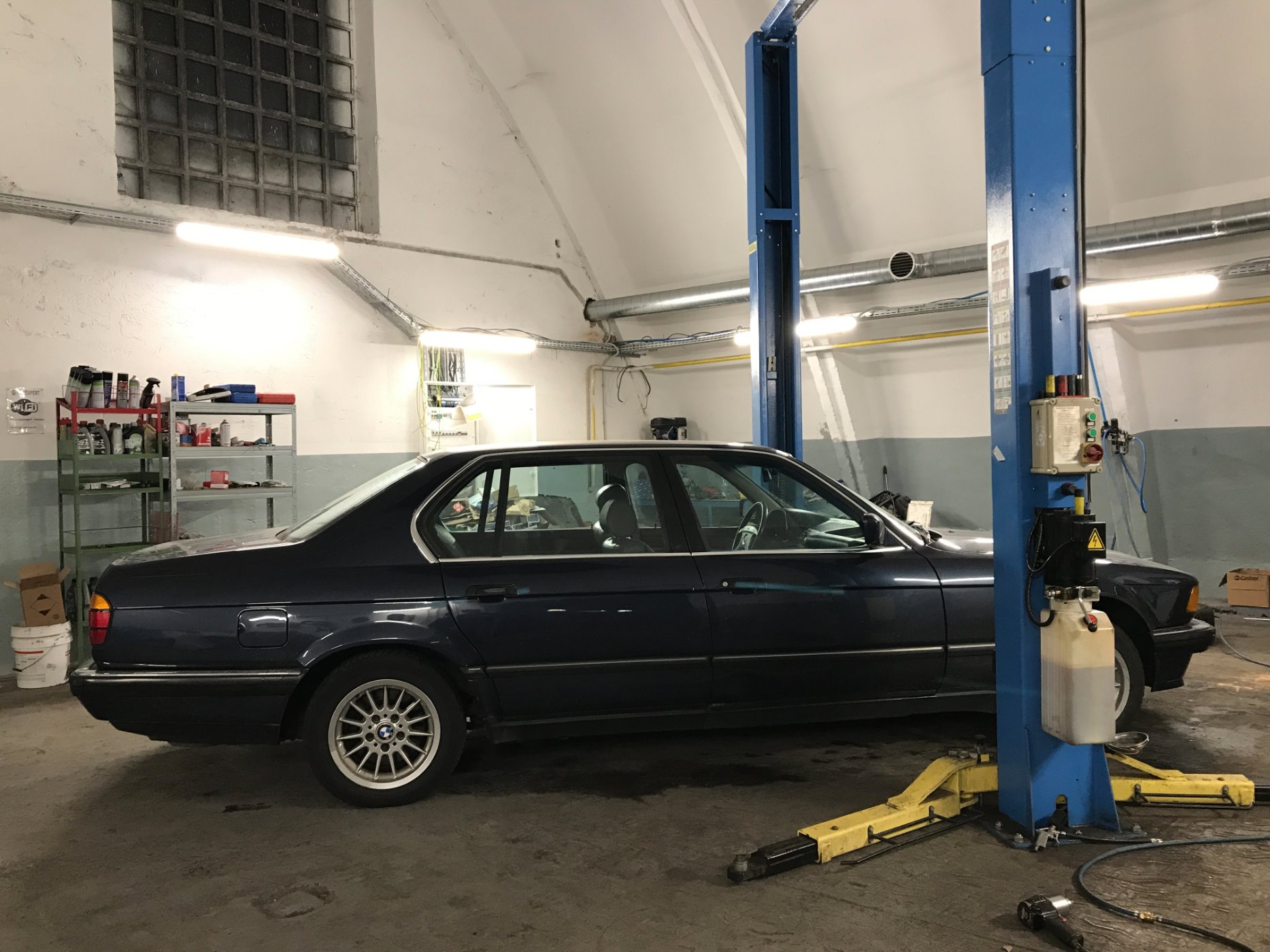

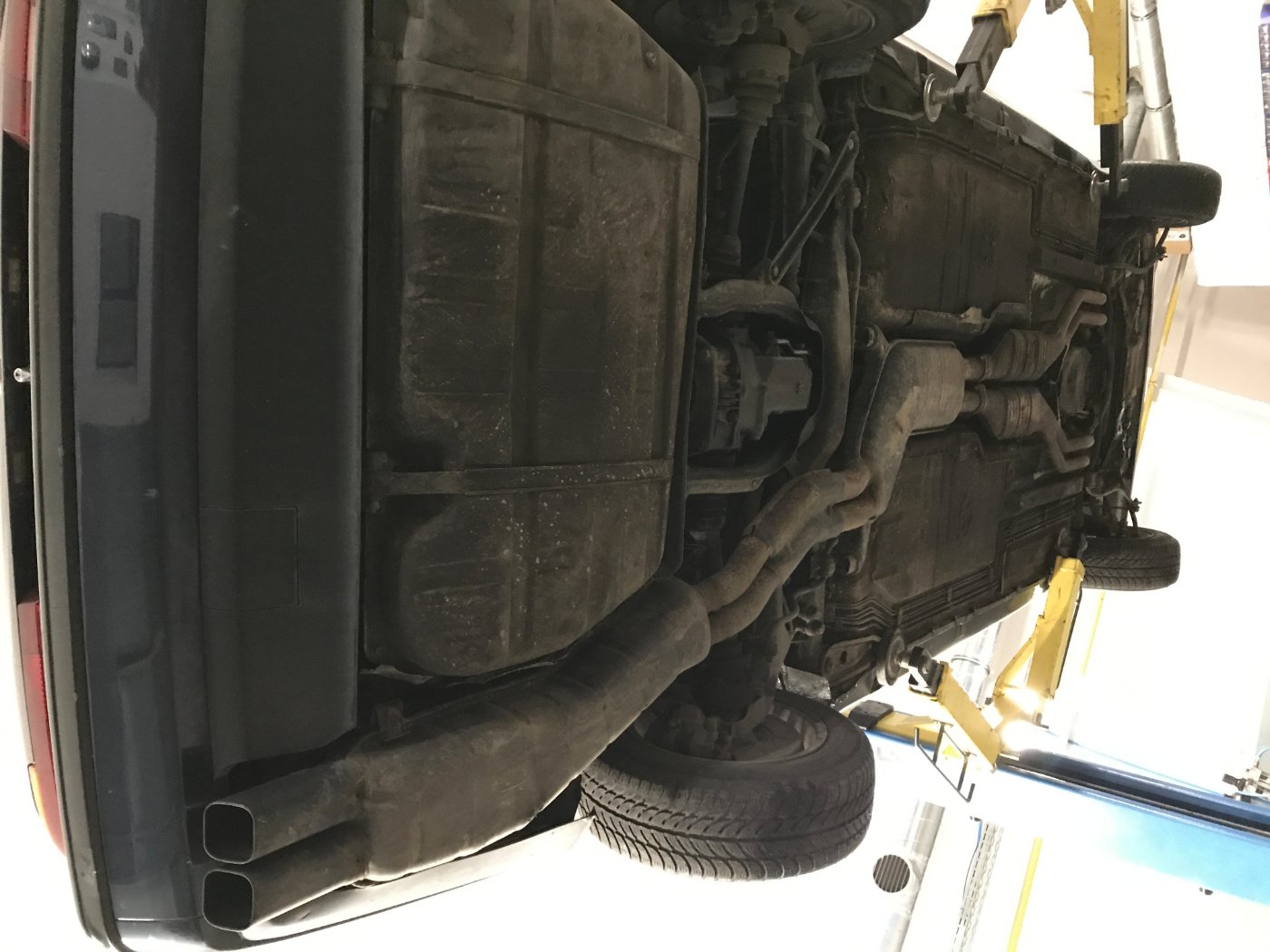

Som po vstupnej prehliadke v servise, verdikt je viac ako potešujúci, auto je v poriadku, čo sa karosérie týka je zdravé, všetky nosné časti OK, motor suchý, trochu tečie servo, zadné tlmiče - ako som aj predpokladal. Ale vzadu nakoniec EDC je, vpredu sú vymenené za klasické. Vyvážili mi kolesá a vyhodil som podložky, úplne zmizlo trasenie volantu pri 90-100km/h. Dobové "Styling 4" sú na ceste, ako aj pneumatiky o správnom balónovom rozmere, držiaky výfuku, predné ramená a nejaké drobnosti... potom pôjde motor na servis... vyzerá to zatiaľ celkom dobre
