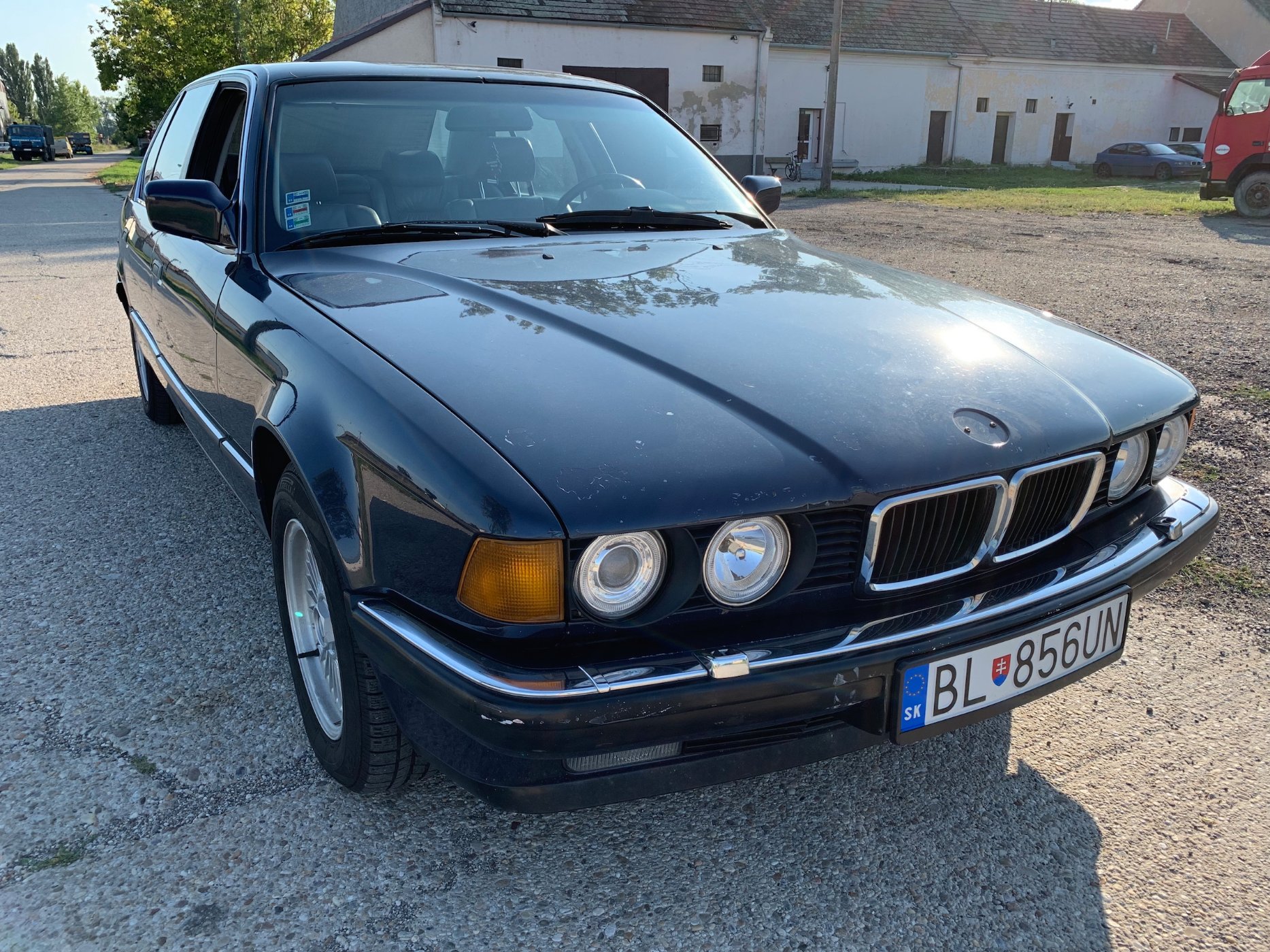

Takže Alpiny išli nakoniec dole, uvidím čo s nimi, možno nechám na E38
Na auto som dal obuť balóniky s dobovými kolesami - Styling 4.
A kúpil som nejaké drobnosti do interiéru

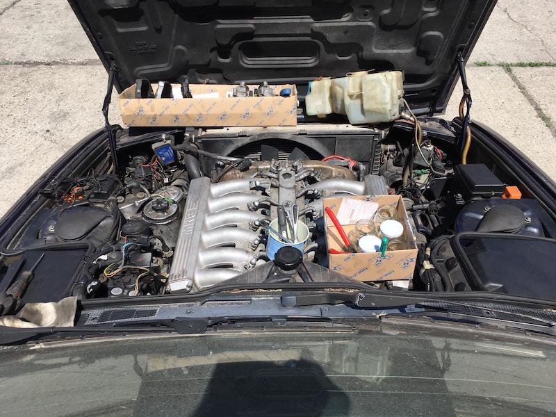

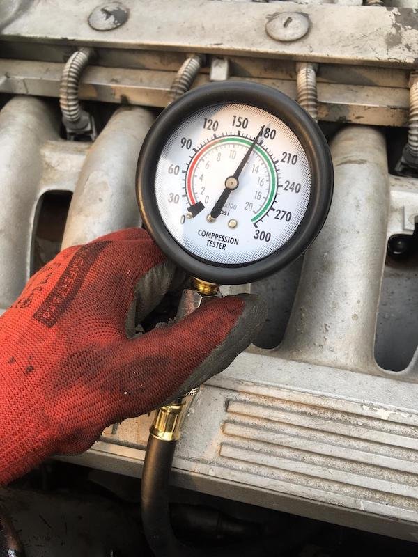

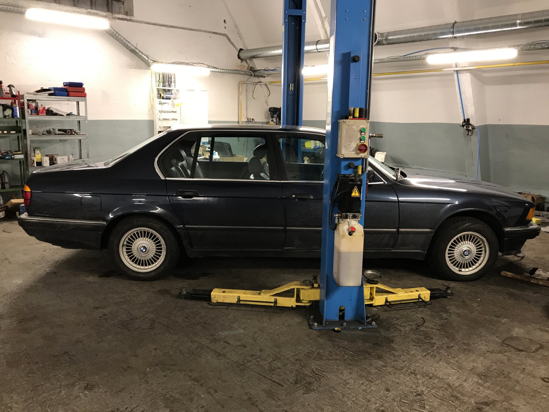

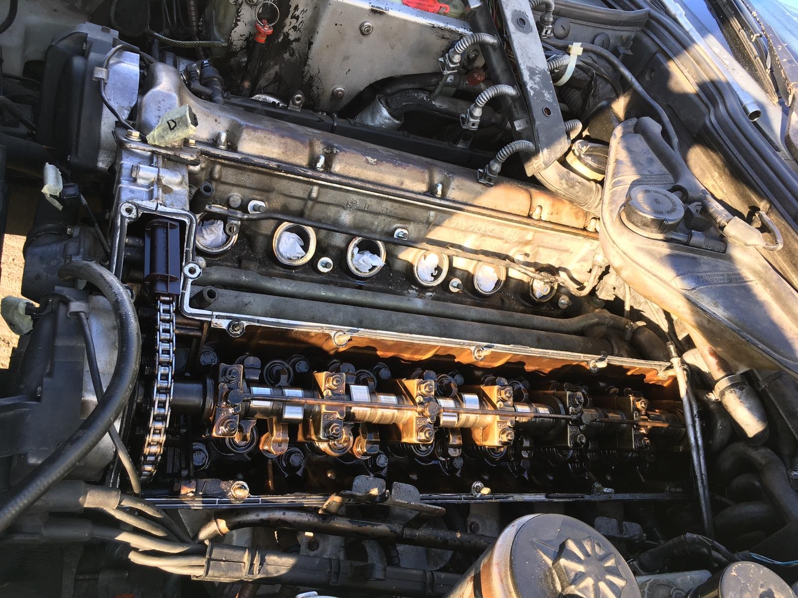

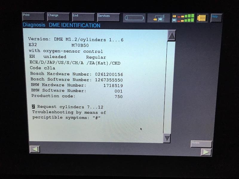

Stále sme v servise, na začiatok omerali chalani tlaky, tie sú v poriadku, takže sa mohlo začať robiť... zapaľovanie, škrtiace klapky, rôzne tesnenia, čistenie vstrekov atď... ani sám neviem čo všetko s tým robia, potom napíšem keď tak viac... hlavne aby to už chodilo, celkom sa teším na ňu

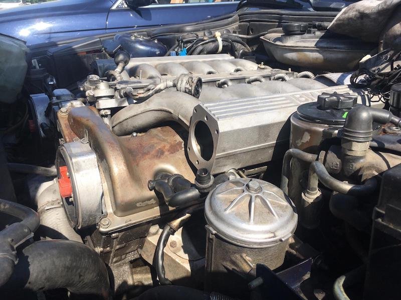

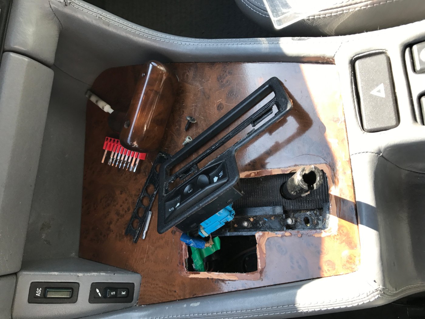

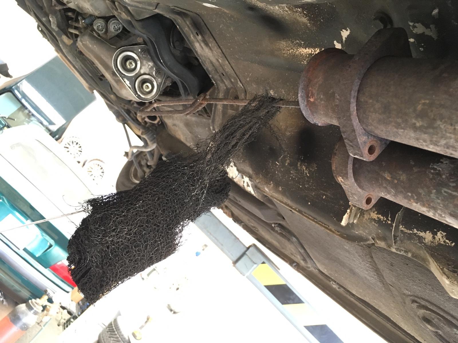

Dnes autíčko prišlo domov, robilo sa toho dosť... skúsim napísať všetko, ale je možné že na niečo zabudnem

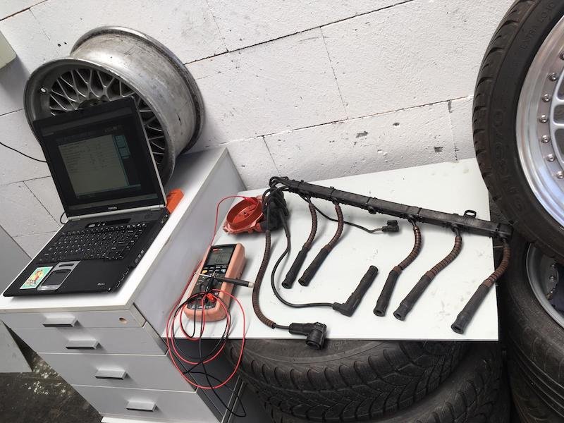

- meranie tlakov, vyšlo to OK
- výmena a oprava sviečkových káblov a oprava čidla vačky

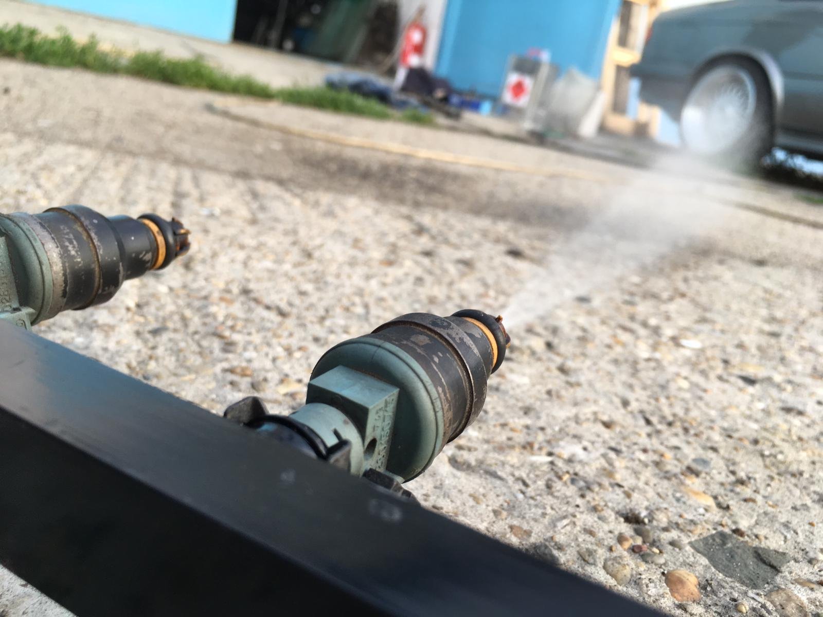

- meranie tlaku paliva, meranie prietoku vstrekov - OK

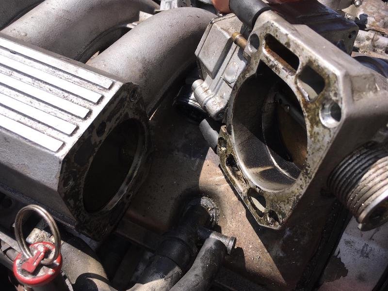

- čistenie a oprava EML klapiek

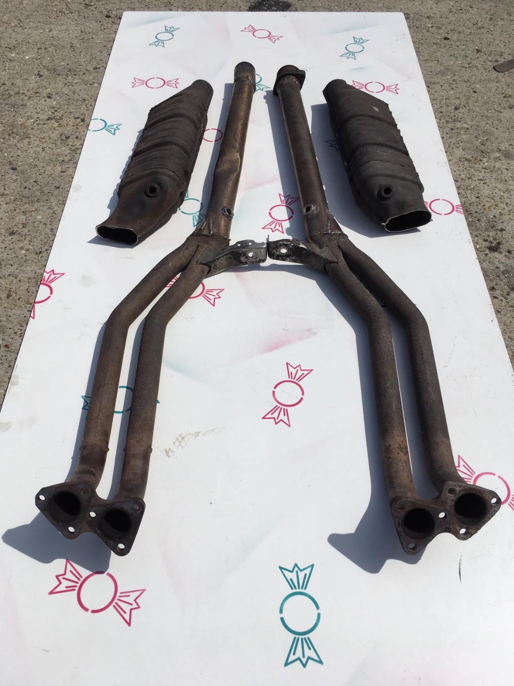

- oprava výfuku (ktorý padal - odtrhnutý úchyt), vybratie rozsypaných katalizátorov

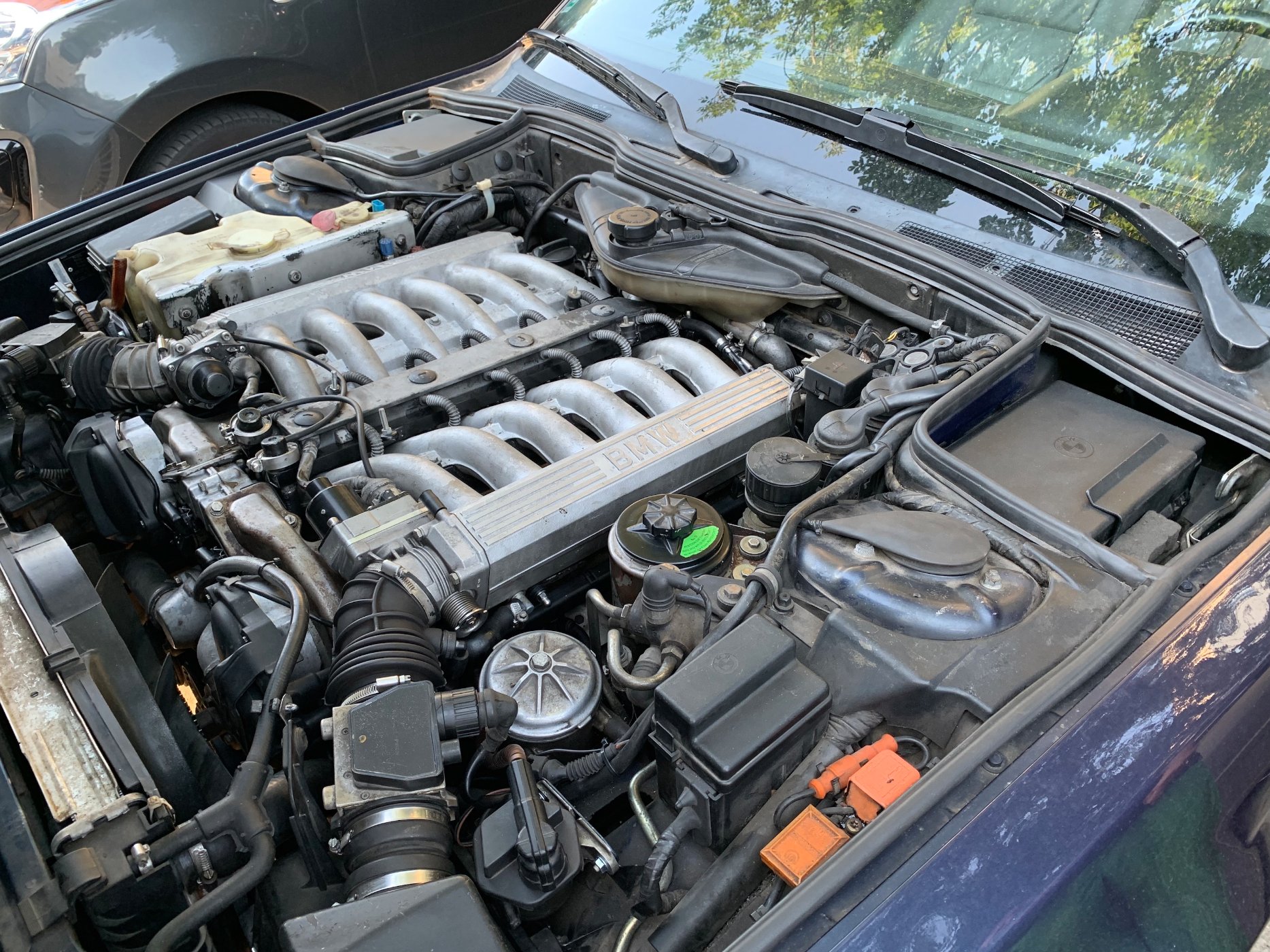

- čistenie motora od strieborného spreja, ktorý bol asi všade
- oprava ventilátora kúrenia a kabeláže, kúri, chladí, klíma ide až mrazí

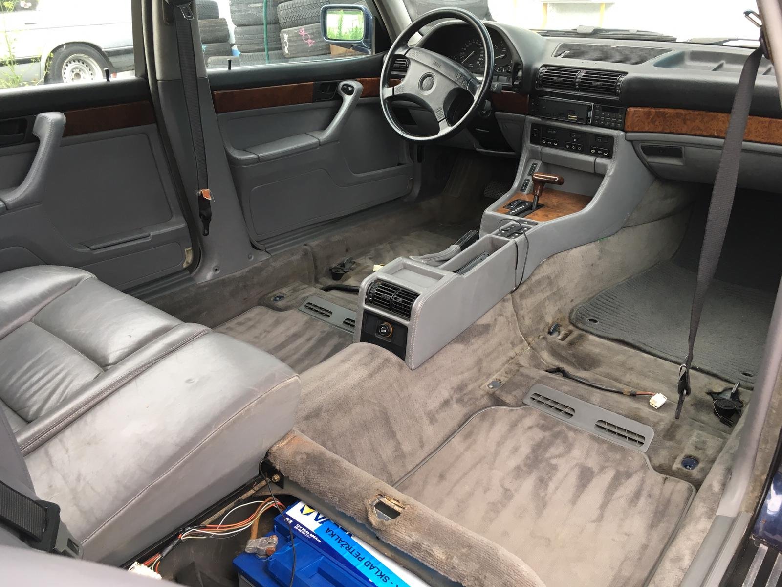

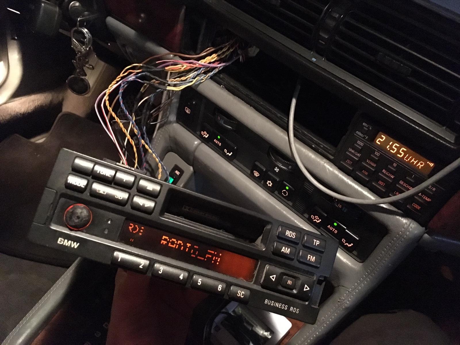

- zapojenie originálneho autorádia namiesto toho blikajúceho hnusu čo tam bol predtým

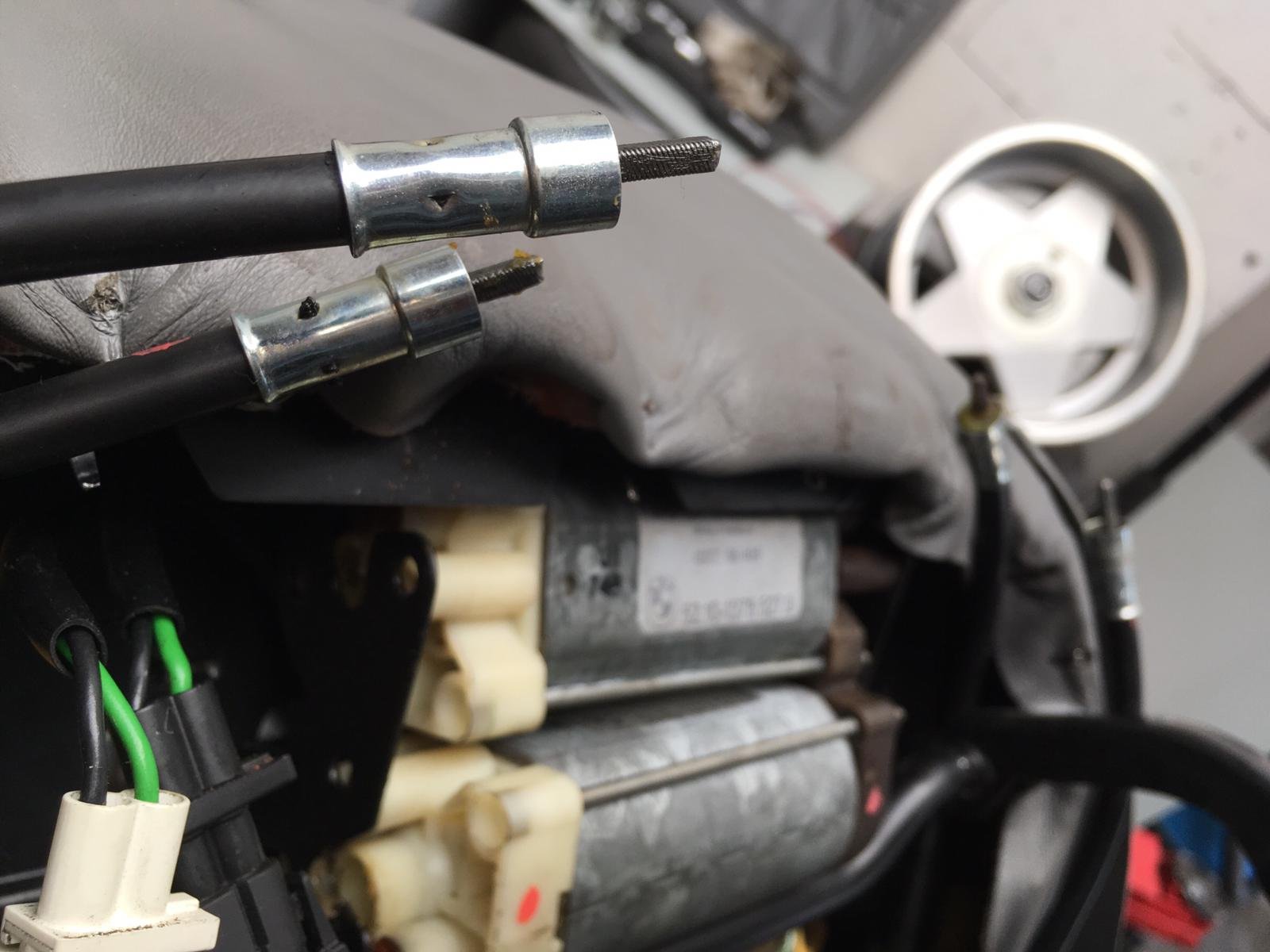

- rozobratie a oprava sedačiek, už sa nastavujú pekne všetky strany a polohy
- oprava podtlakov, výmena hadičiek, tesnení, šróbov a plno blbostičiek, ktoré neboli na svojom mieste, resp. nefungovali
auto ide omnoho lepšie, v otáčkach a za jazdy je to fakt rozdiel, ide krásne a motor má plno sily, voľnobeh je stále slabší (ale tak o 300% lepší ako bol keď auto ku mne prišlo)
budem to riešiť v ďalšom kole, nateraz dobré... idem na podvozok, olejový servis atď... a ešte by som sa rád pár dní v lete povozil

paráda ...kolik váží ten výfuk u e32 ? U e38 je to strašné hovado.

Ty koberečky přední nejsou originál ? Vidím ty zadní sedí i barvou přední pravý je uplně jiný.
V radiu se mění i ten display nebo celé radio ? Je to opravitelné jako pixely v budících ?

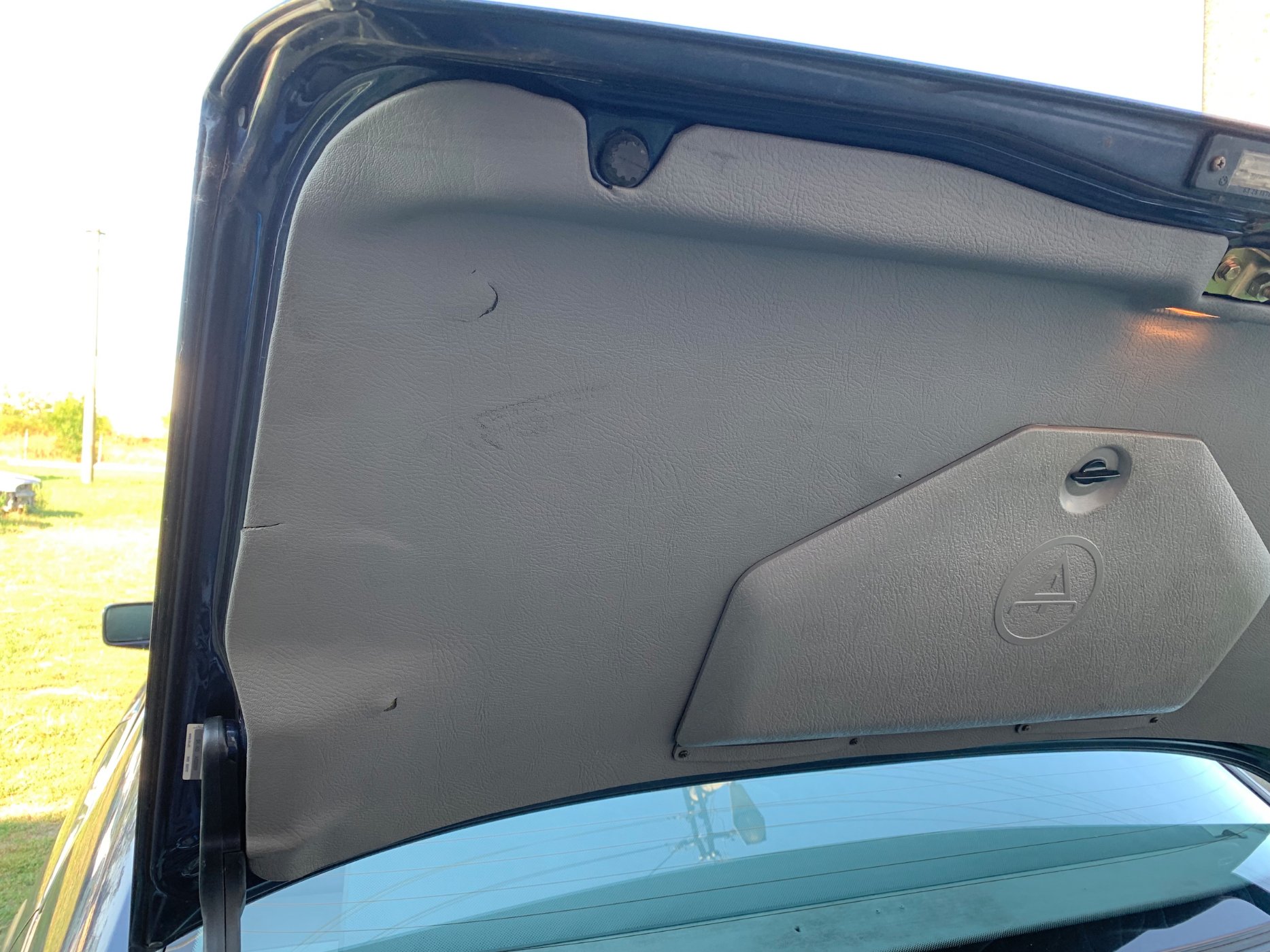

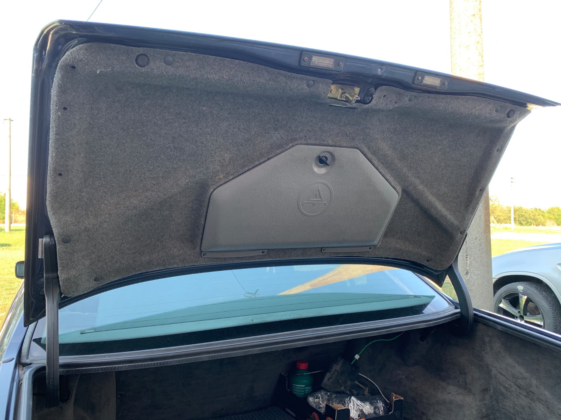

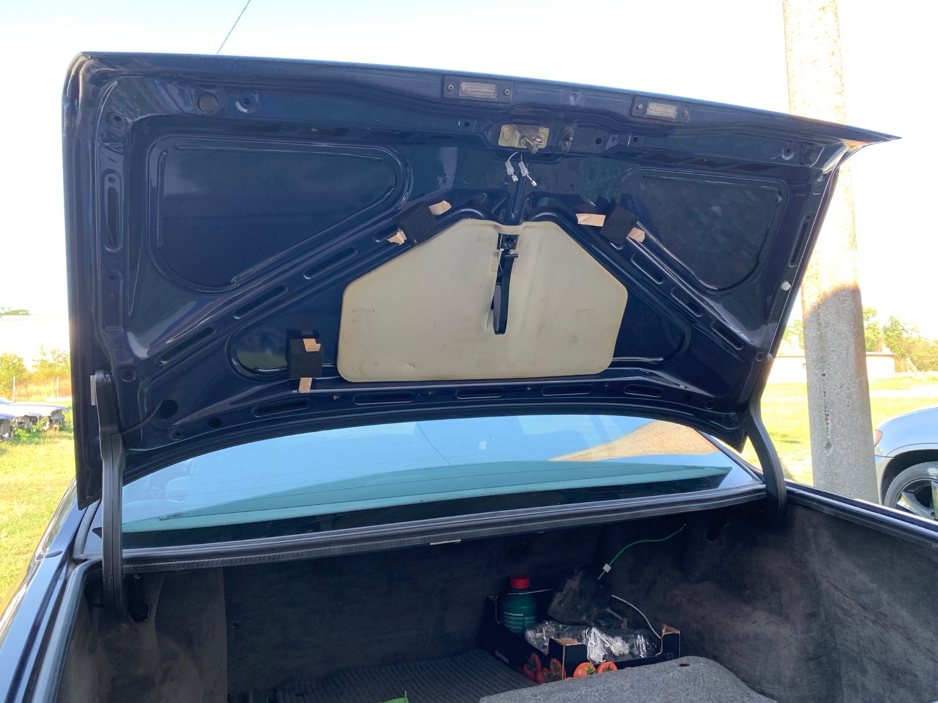

Vážiť bude asi veľmi veľa, ale presne ti nepoviem, keďže som to nerobil. Robili mi to všetko chalani, ktorí sa vyznajú trošku viac, ja na to fakt čas nemám, ani znalosti. Niečo si na aute spravím, ale odtiaľ - potiaľ. Displej sa vraj dá vymeniť, ale keď nájdem zachovalejšie rádio dám tam to. Prípadne nemá niekto na predaj? Koberčeky sú neoriginál, ale originál už asi nový nezoženiem. Včera som vymenil koberec kufrového veka, keďže nejaký majster tam dal imitáciu koženky alebo čoho... no hnus, ale už je tam koberček ako má byť a aj predný znak na kapote už je
