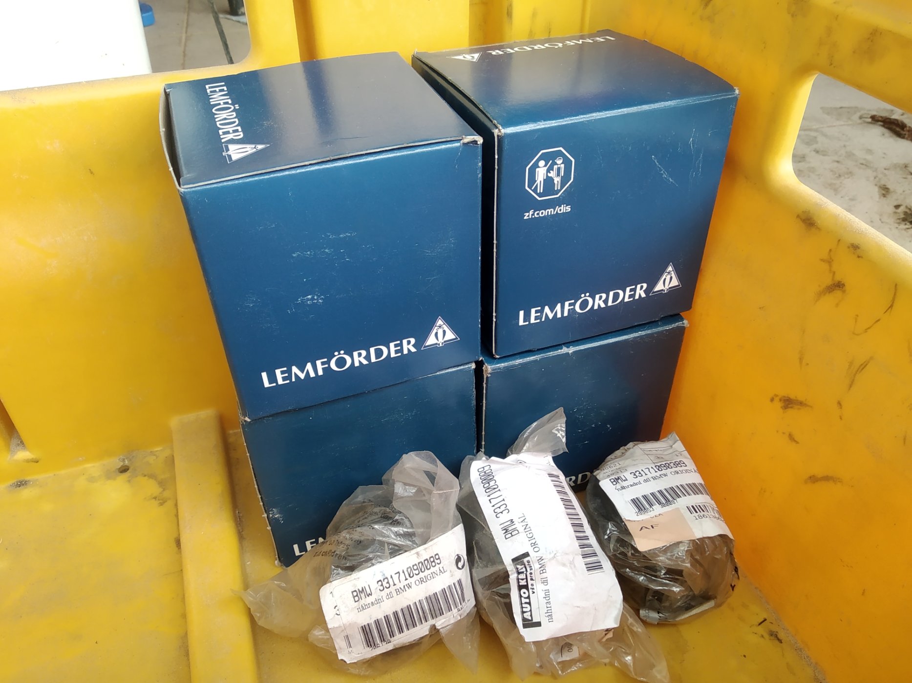

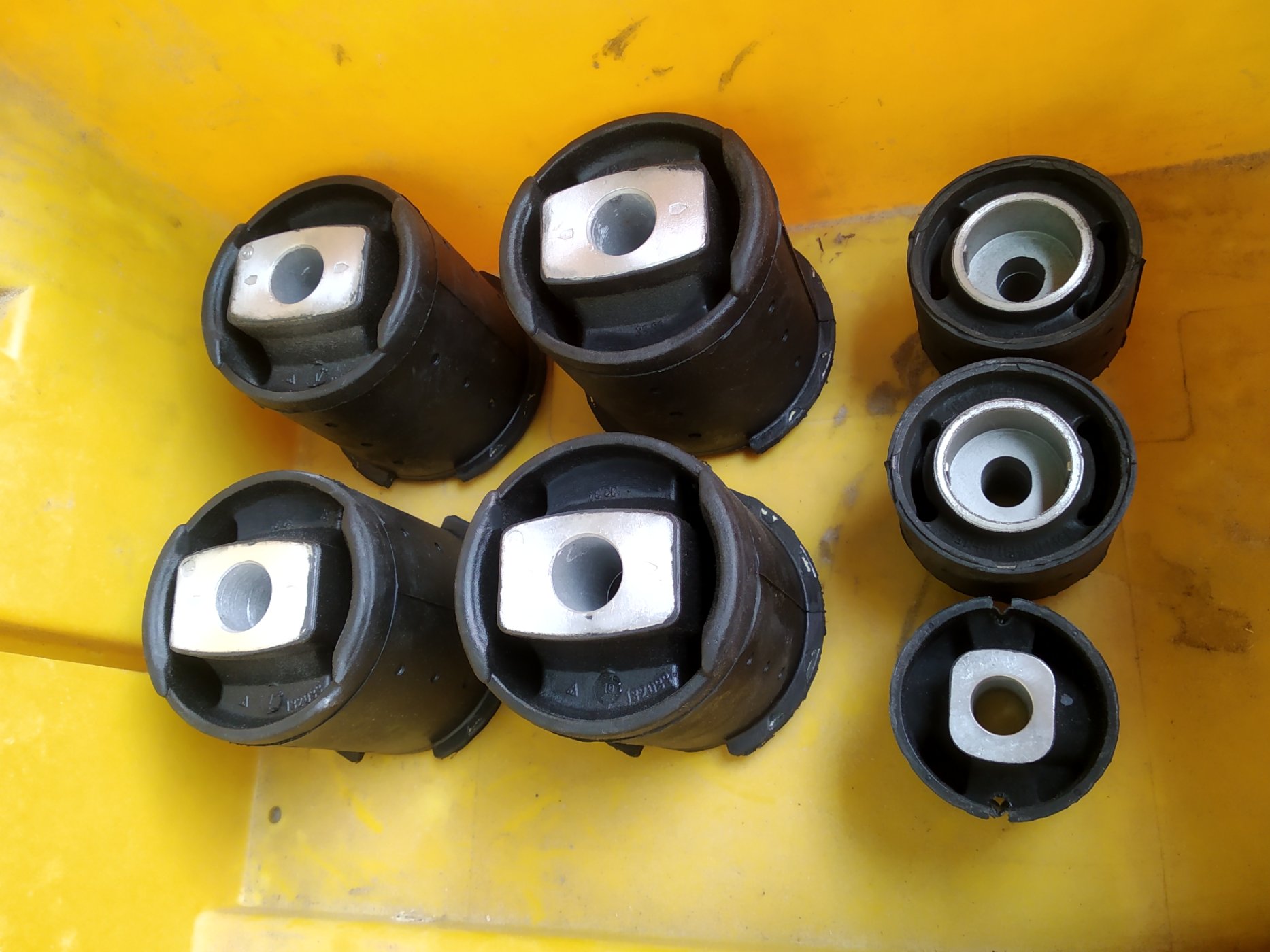

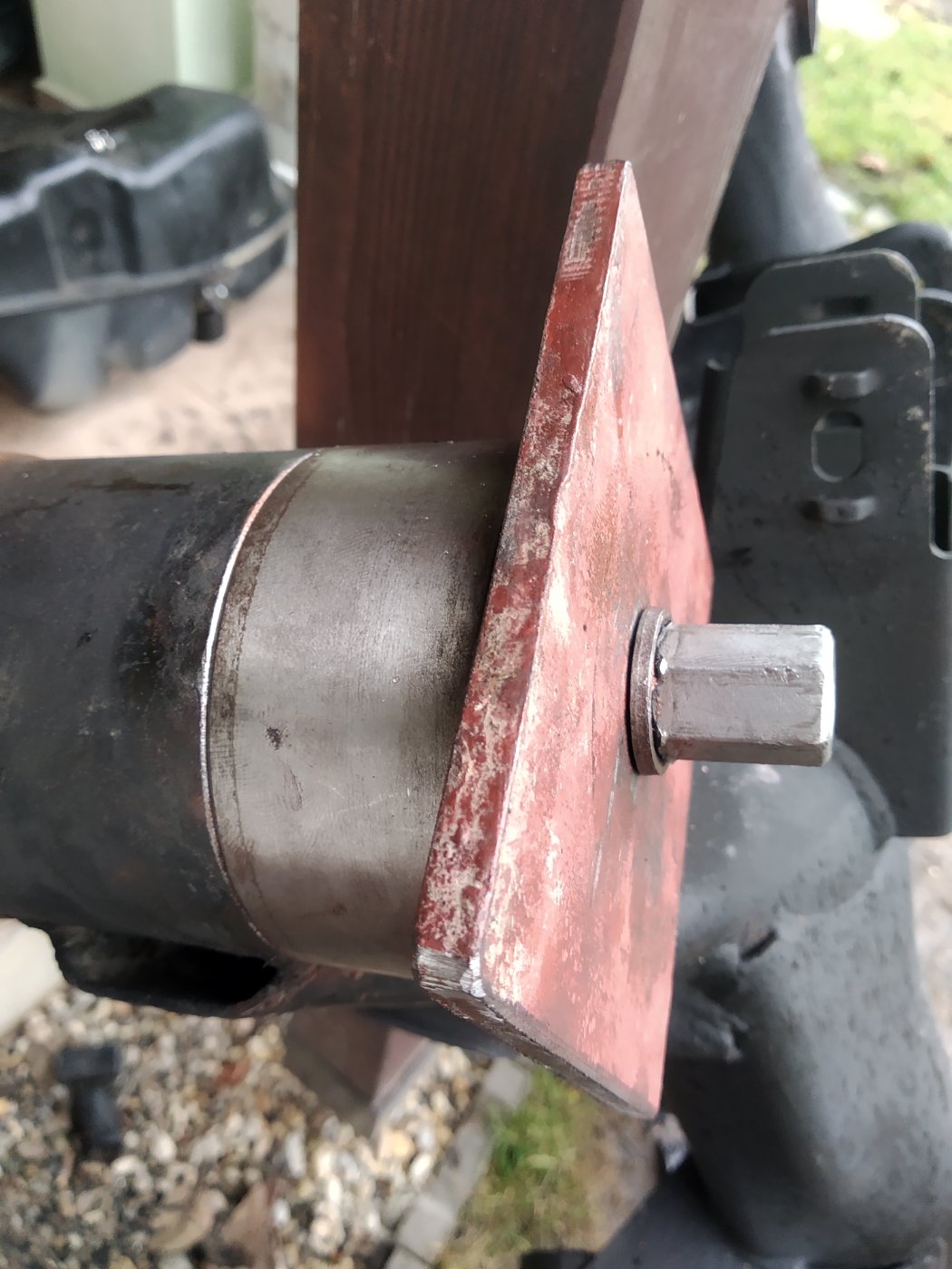

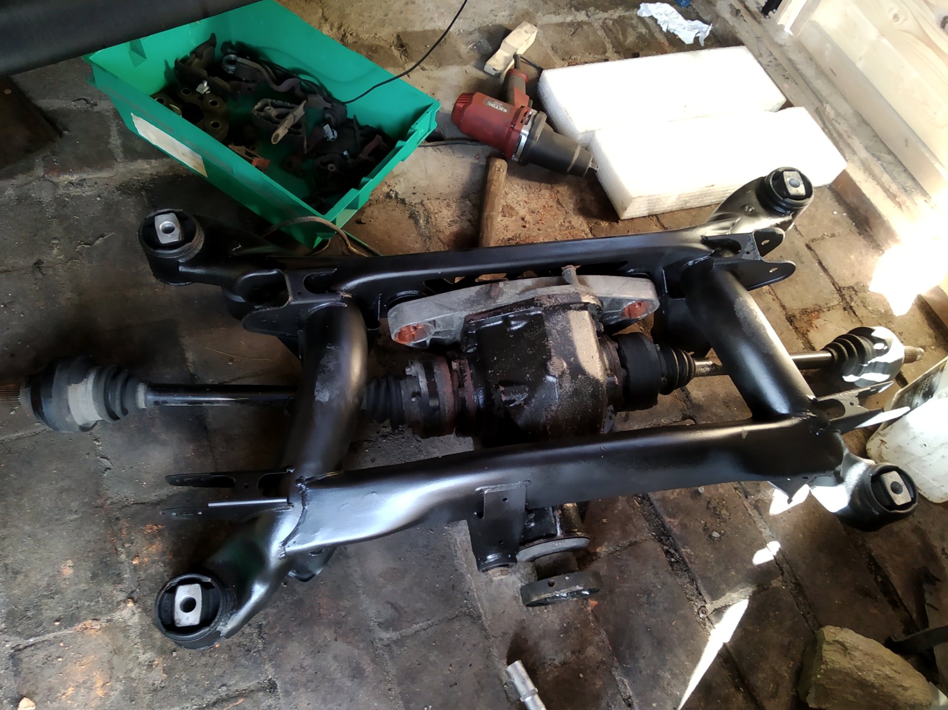

Dnes přišly ke slovu silentbloky na zadní nápravnici. 4 velké jsem bral od Lemforderu a 3 pro diferenciál originály. K montáži těch velkých můžu doporučit jednoduchou pomůcku - pouzdro z ložiska zadního kola, pasuje to úplně přesně.

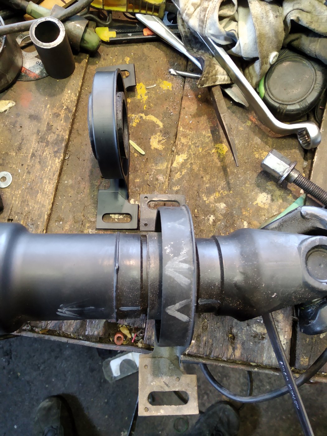

Diferenciál je již zpět na svém místě, plus nové středové ložisko kardanu - origo.
