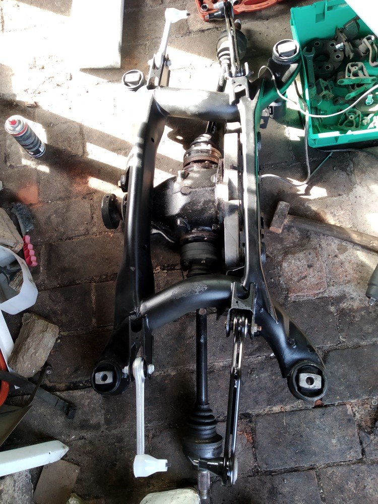

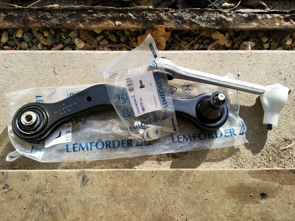

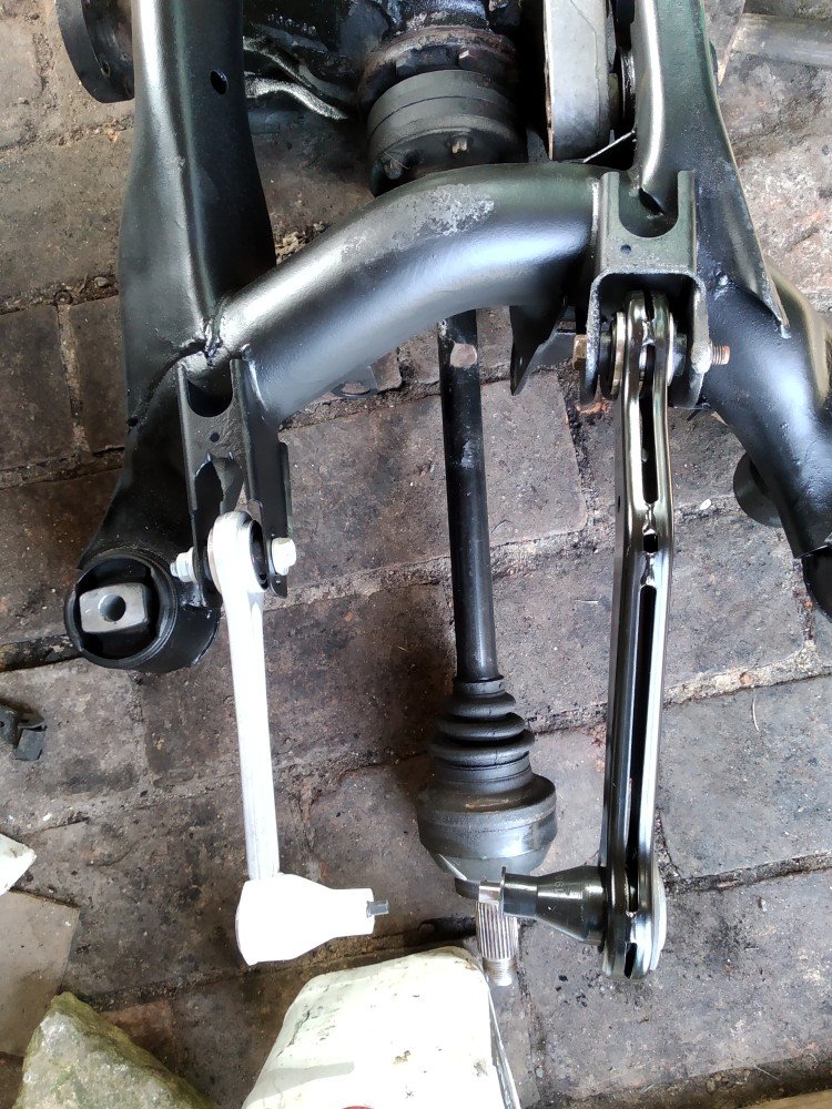

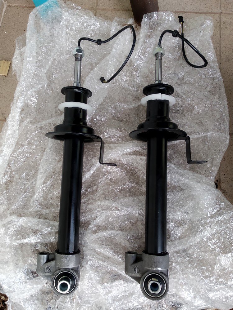

Aktuálně čekám na další materiál, takže postup nic moc. Dorazily tlumiče a namontoval jsem horní ramena, jinak se flákám. Obě ramena jsou Lemforder.

A co ty tlumiče po repasi? Vypadá to dobře,ne?
- Příspěvky: 1562
Re: BMW 750i (e38) Bostongrün
Zatím takhle na oko to vypadá na slušnou práci. Hodnotit to ale budu až po jízdě.
