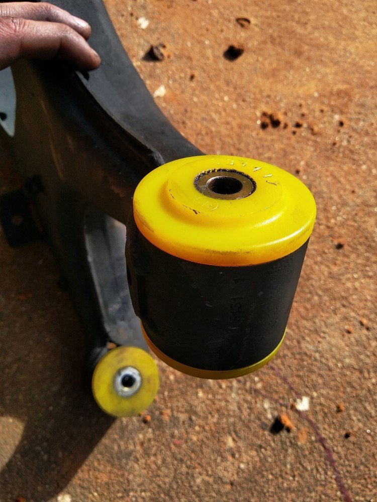

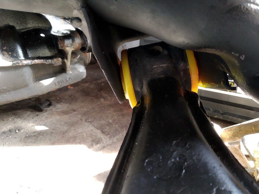

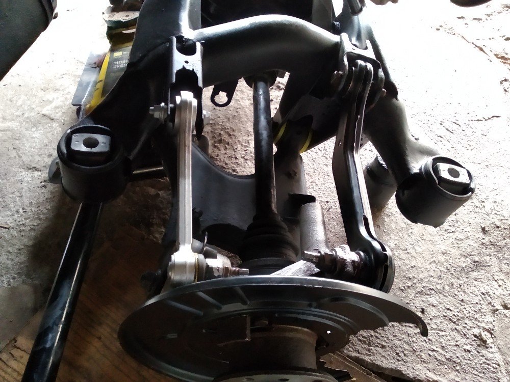

Dobré zprávy. Nápravnice je na autě. Do těch spodních plechových ramen jsem dal polyuretan, montáž úplně v pohodě, zatím můžu jen doporučit. Snad se to tedy nějak negativně nepodepíše na jízdním komfortu.
Re: BMW 750i (e38) Bostongrün
Jen mě tak teď napadlo, nedělá se to třeba v černé, aby to nebilo do očí? Chápu, že na E36 je to skoro žádoucí, ale pro naše koráby by mohli dělat méně "tuningovou" variantu:)

bohužel, Strongflex se dělá pouze jako červený nebo žlutý

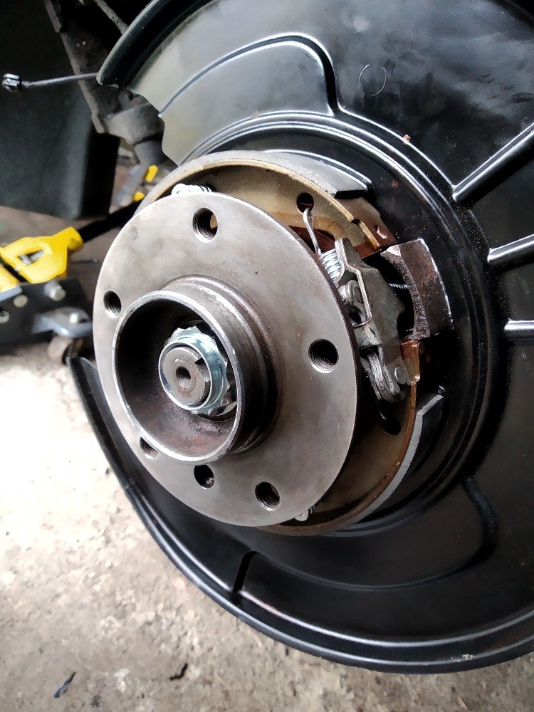

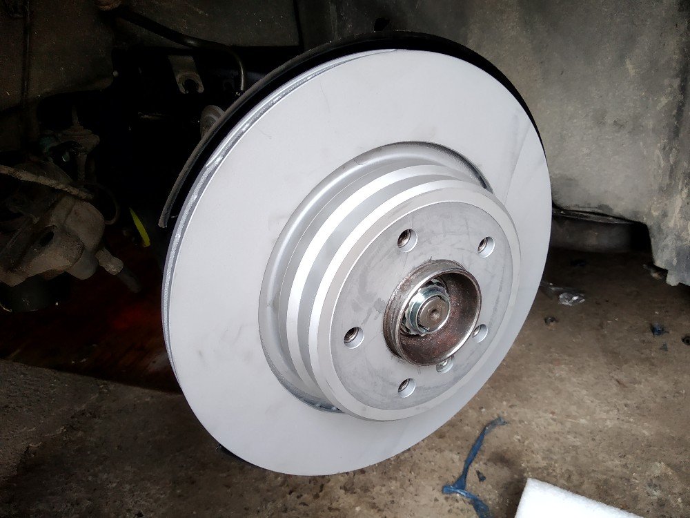

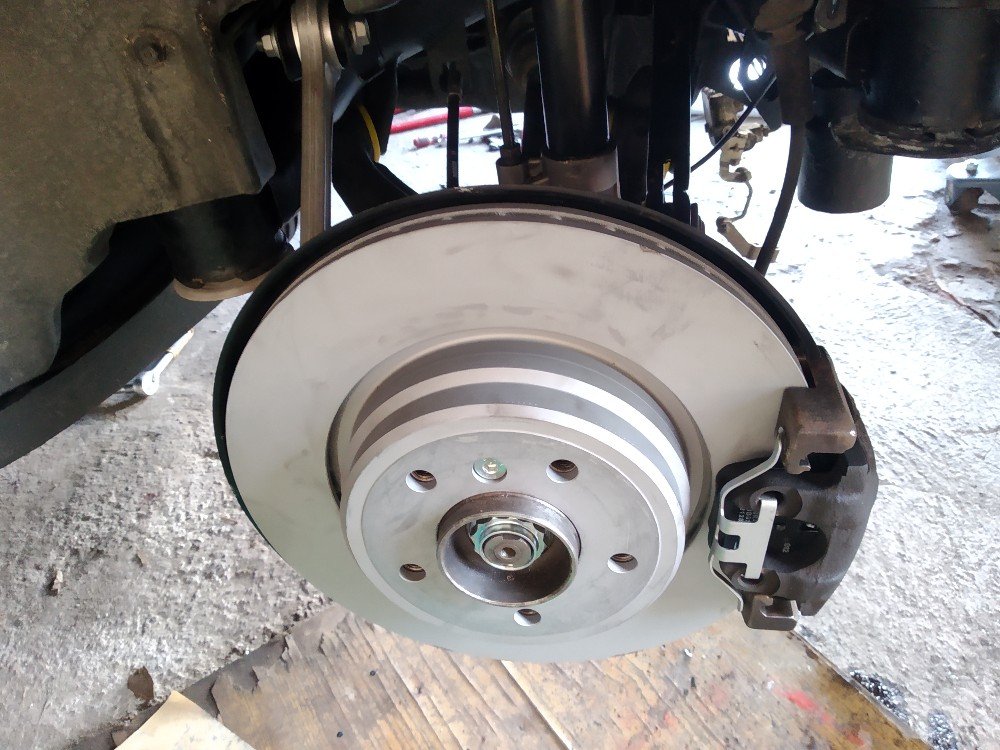

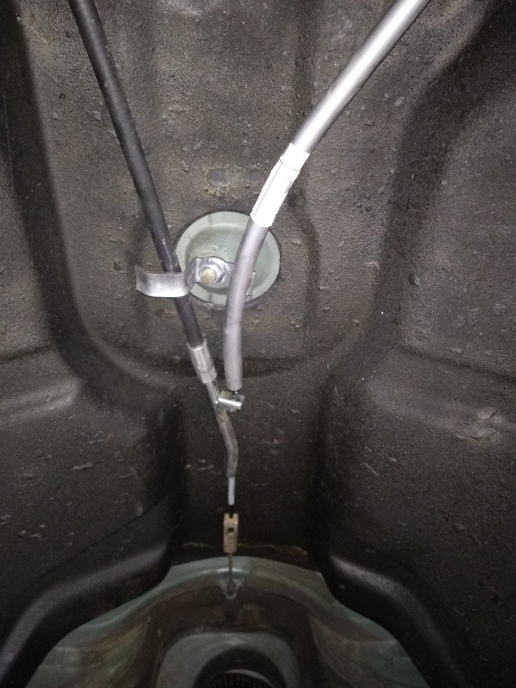

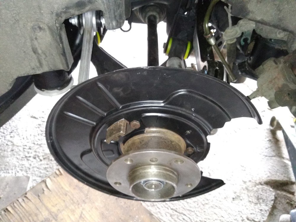

Co se týká cen, tak to kolem zadní nápravy doteď stálo asi 100-120 tisíc korun. Aktuálně jsem namontoval na auto ruční brzdu a kotouče. Filozof má jinak pravdu, důvod výměny by v tuto chvíli byla jedině L7, jinak to nemá cenu, v ničem bych si u jiného kousku výrazně nepolepšil.

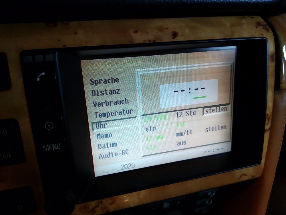

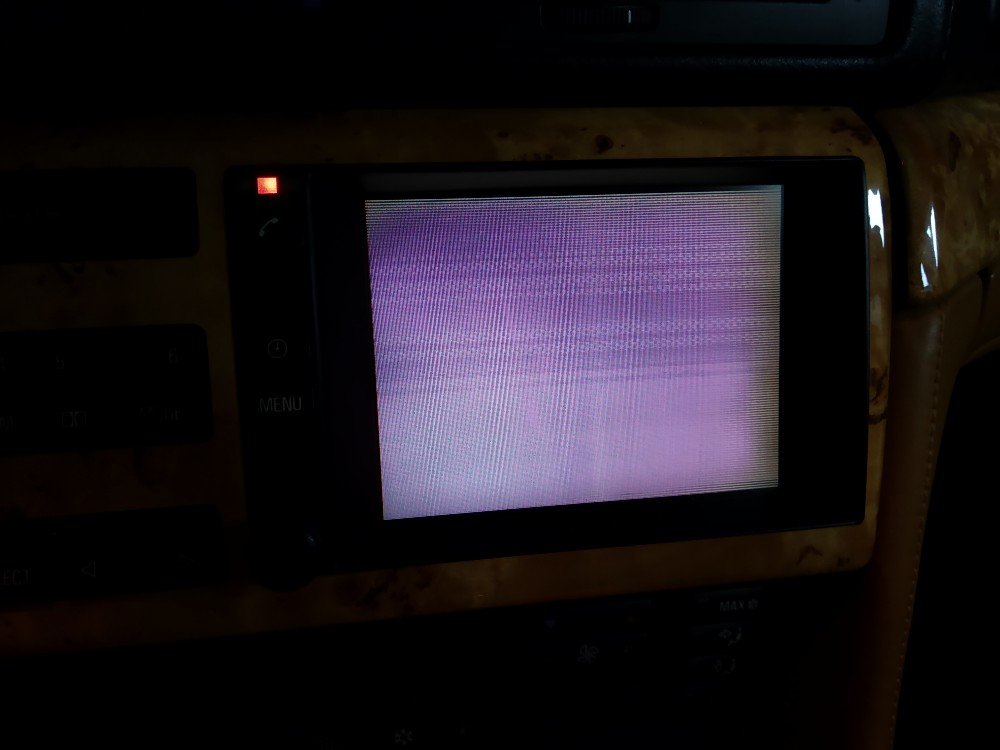

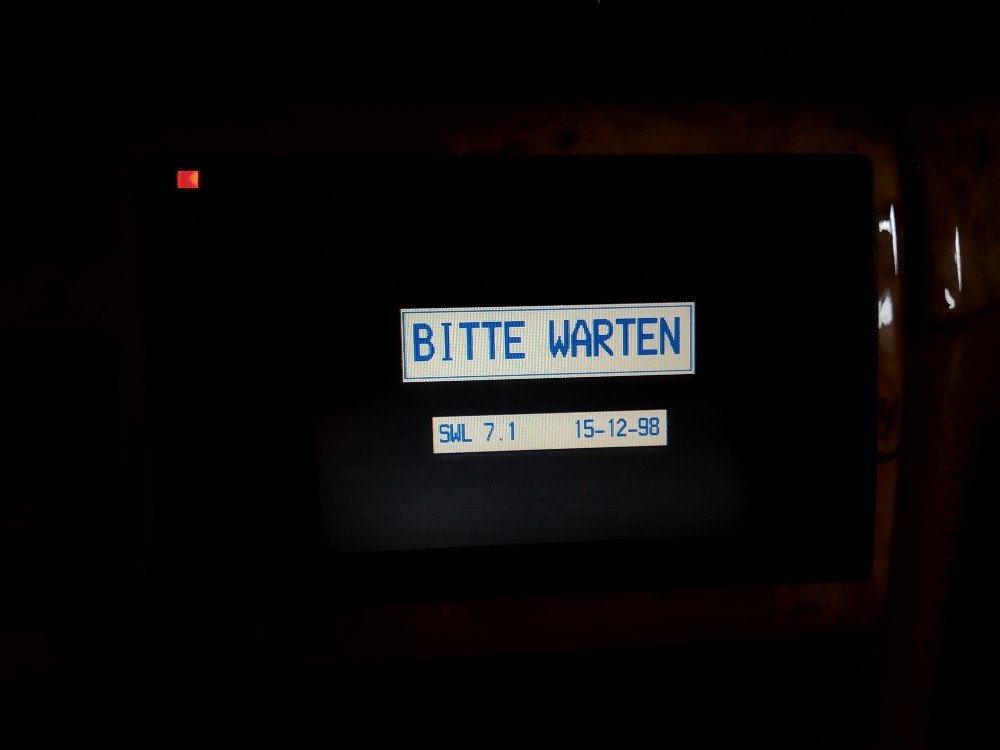

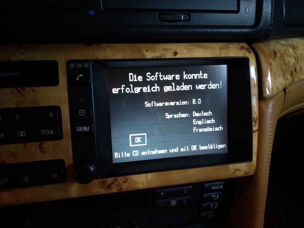

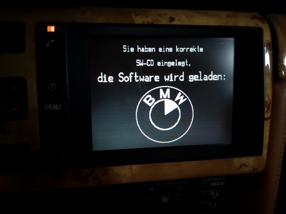

Protože to nikdy se sedmičkou není jen tak, přišel samozřejmě nějaký maličký problém. Po delší době bez baterie se na monitoru zobrazovaly pouze fialový fleky.
Naštěstí pomohla aktualizace SW. Ještě přemýšlím, jestli navigaci nenahradit MK4, originální 4:3 monitor by samozřejmě zůstal.

Z vlastní zkušenosti můž říct, že mk4 v kombinaci s dřevenou 4:3 vypadá v interiéru super. 100x lépe, než třeba 16:9 s mk3. Ten omlazený vzhled "OS" udělá strašně moc

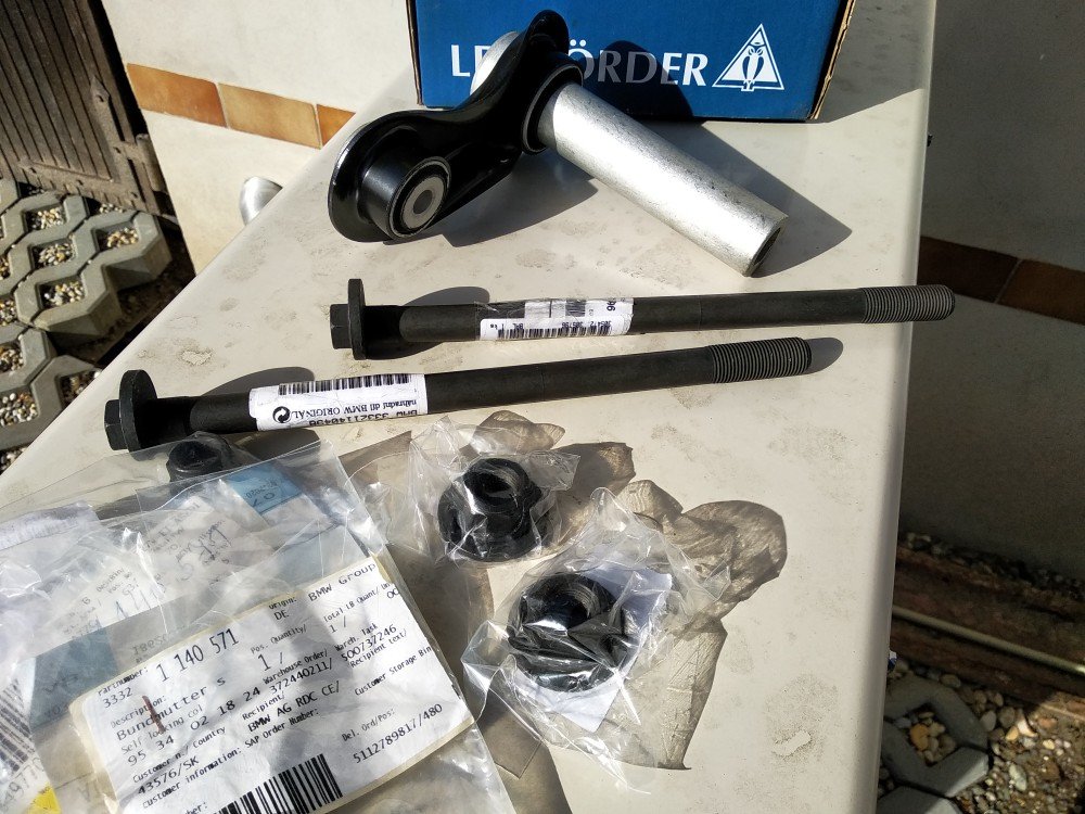

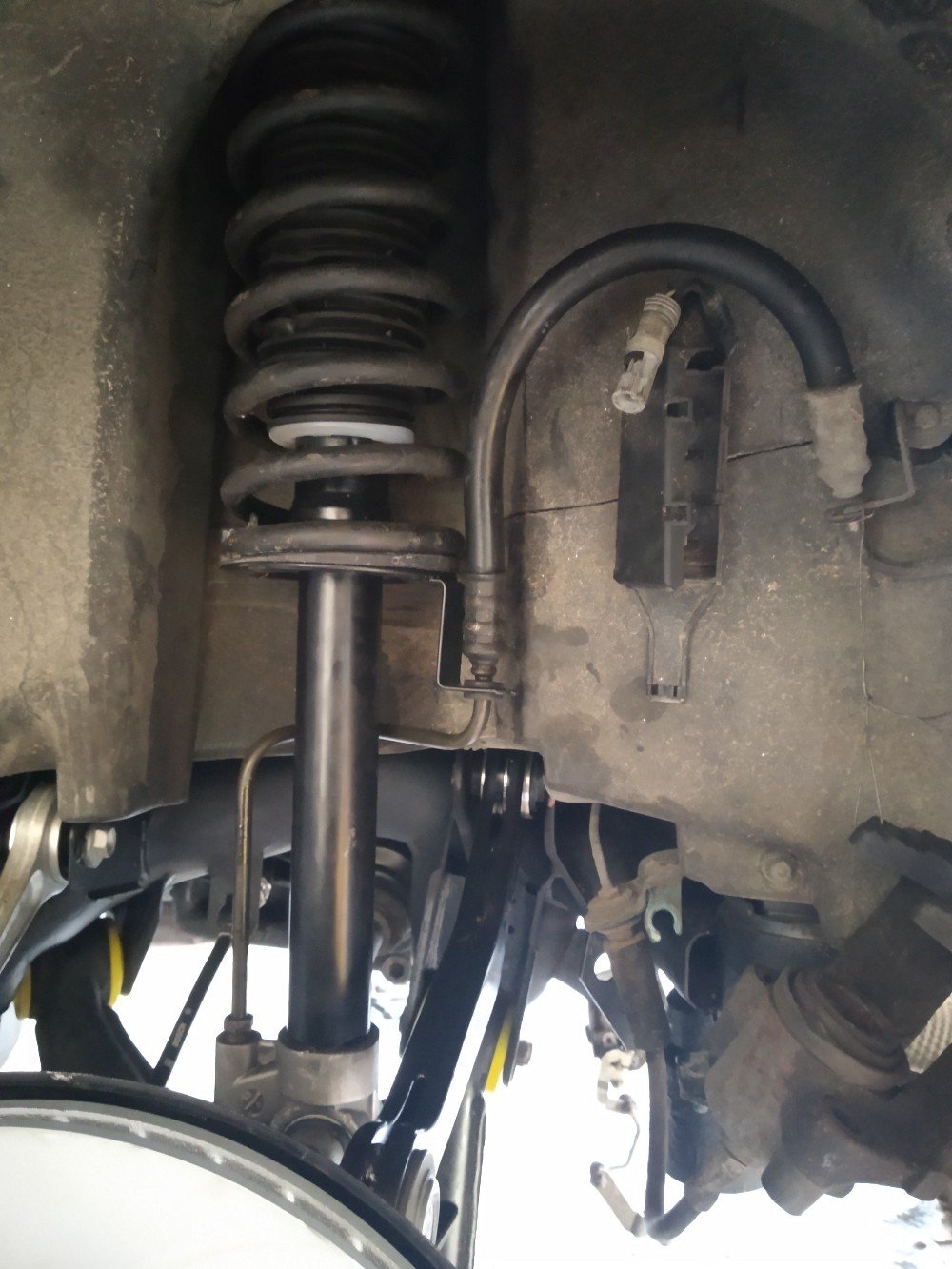

Dnes proběhl další start, tentokrát už bez chybových hlášek, čidla ABS, brzdy i tlumiče jsou na svém místě. Do systému jsem prozatím nalil cca 4 litry CH11S nesmyslu, možná to ještě trochu nasaje až budu otáčet servem a párkrát to pustím nahoru a dolů.
Co se týká příslušenství EDC tlumičů, tak jediné, co lze pořídit v druhovýrobě jsou prachovky s dorazy, vše ostatní jedině originál. Pružiny jsou v tomto případě podle VIN jak to má být, nic univerzálního objednat nelze. Stejný postup doporučuju vždy, ať je jistota, že z auta nebude klínek.
ABS čidla jsem risknul Bremi, aktuálně byly za super cenu, kdyby to náhodou dělalo bordel, tak je vyhodím, ale zatím si myslím, že dobrý. On předface není taková kurva na čidla, většinou snese i druhošku, face dělá větší problémy.

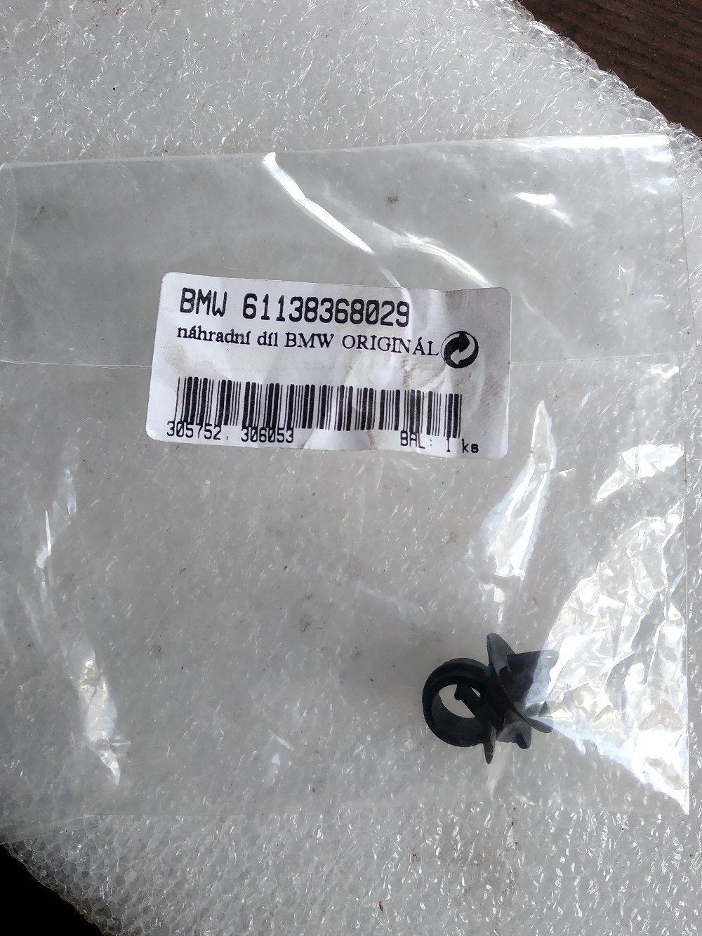

Co se týká brzd, tak jsou nové odvzdušňováky, vodící třmeny, gumičky, pakny ruční brzdy, lanovody, pružinky a všechny tyhle nesmysly a samozřejmě samotné kotouče plus destičky (ATE). A jako taková malá blbost na závěr pak příchytky na kabely.
