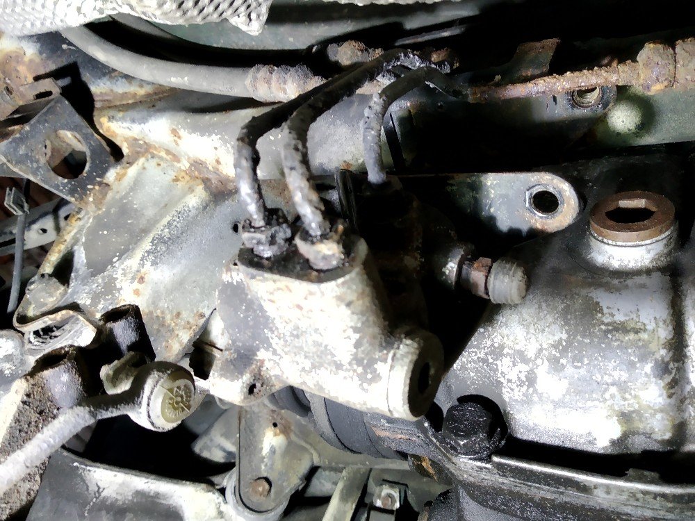

Pěkná práce, tak se to má dělat. Když je ten výfuk dole, tak se k těmto věcem dá krásně dostat. Taky jsem toho využil a pořádně to umyl. Akorát jsem to měl na autě, takže veškerý bordel jsem měl posleze na sobě

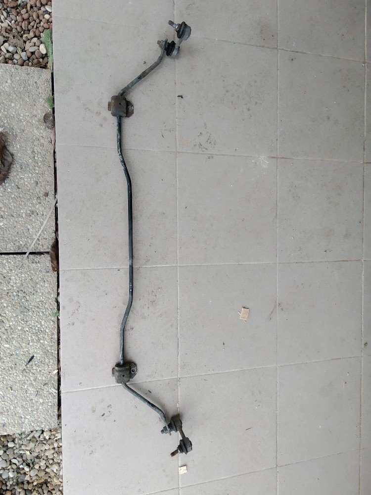

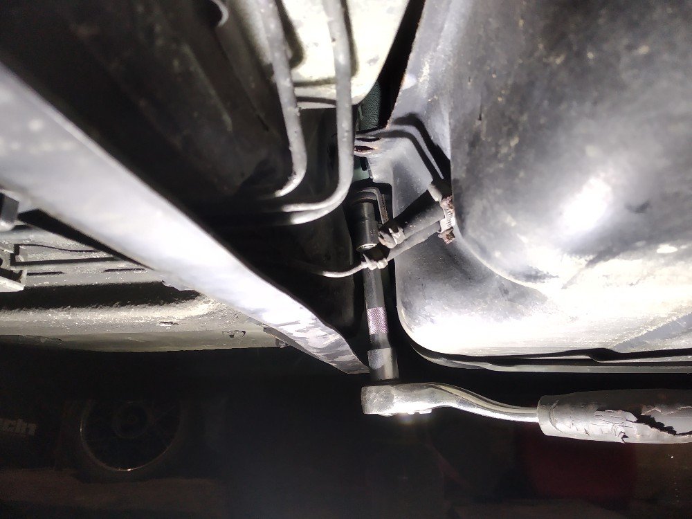

Pokračování seriálu. Další nečekaná věc trubičky na konci hadic niva moc hezky nevypadají, takže ty musím taky koupit.
Dál jsem sundal stabík, abych dostal zadní nápravu lépe dolů, to je čistě kvůli prostoru. Stabík je v pohodě, samozřejmě dostane nové siláče plus tyčky a jako každý díl jej očistím, případně ostřím proti korozi. Na fotkách je taky středový držák výfuku.

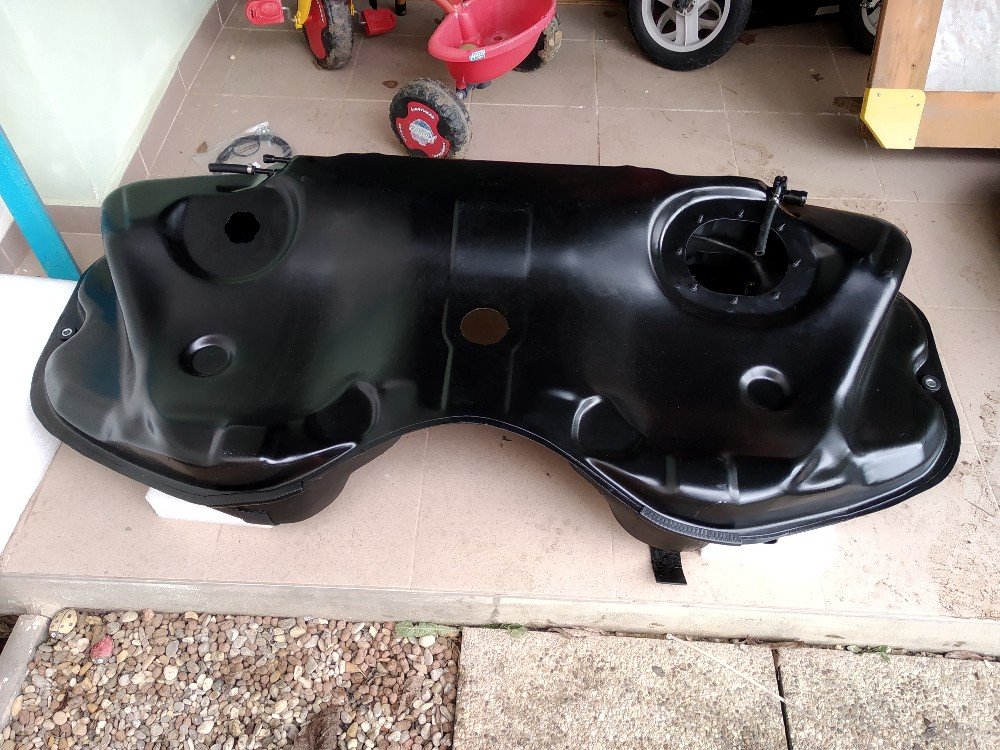

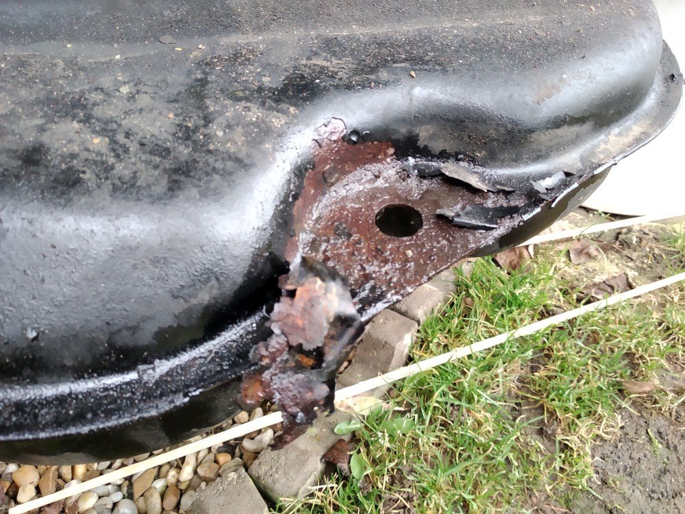

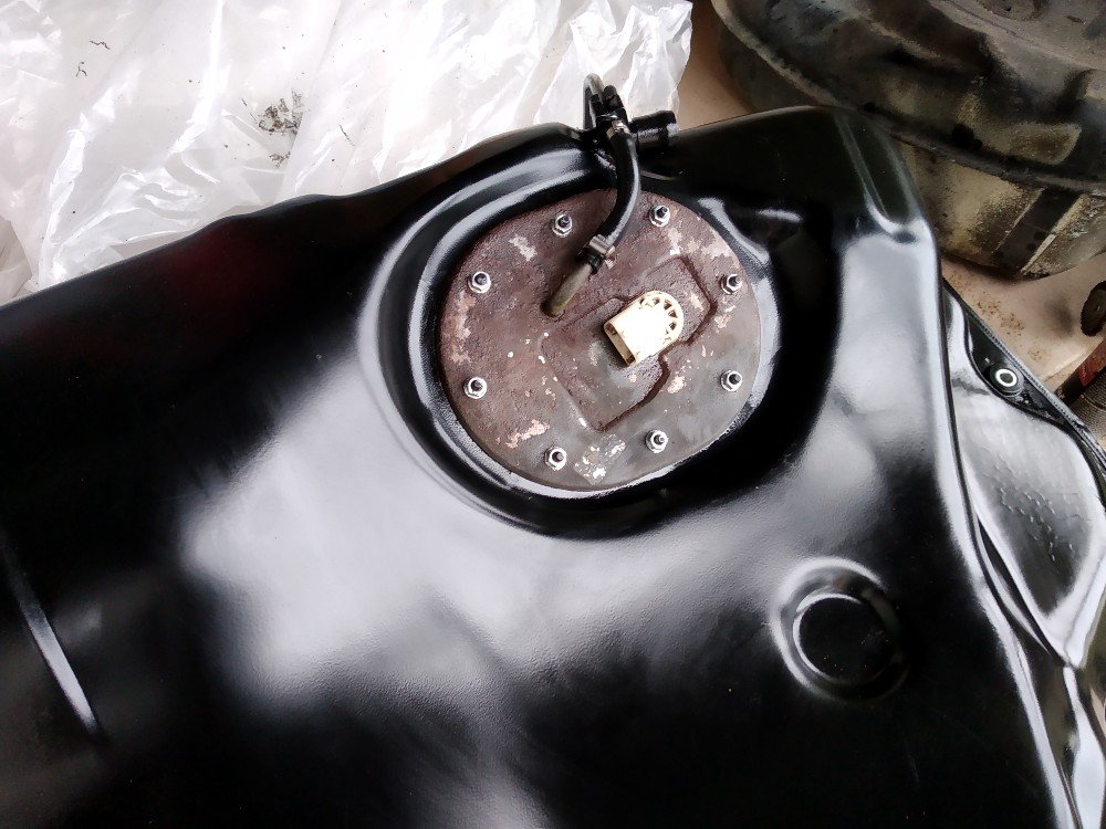

Jinak nádrž je venku, kdyby si jí někdo chtěl za nějaký sponzorský dar vzít a opravit, může se ozvat. Stejně tak mám V12 zadní kotouče a desky, stav cca 60 procent. Nic jim není, jen chci dávat nové když už je to jednou rozebrané.
