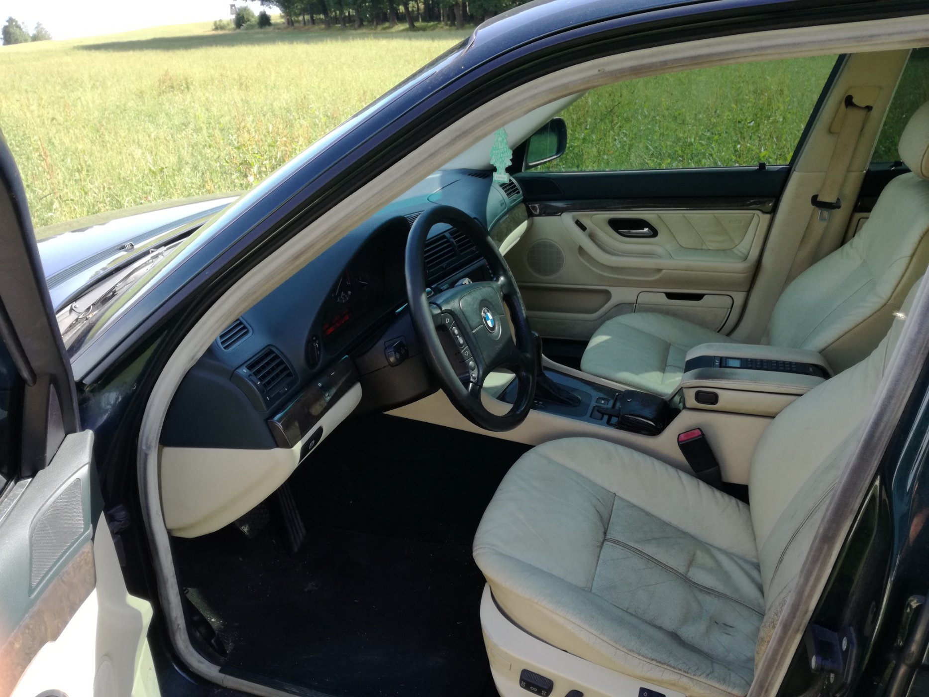

Výfuk už je také na autě, zbývá ještě pár drobností. Pravděpodobně budu dávat také nové poloosy. Teď je trochu otázka, jak to vůbec bude s dostupností náhradních dílů.
IMG_20200308_105722_copy_1000x750.jpgIMG_20200307_112841_copy_1000x1333.jpgIMG_20200308_112027_copy_1000x1333.jpg

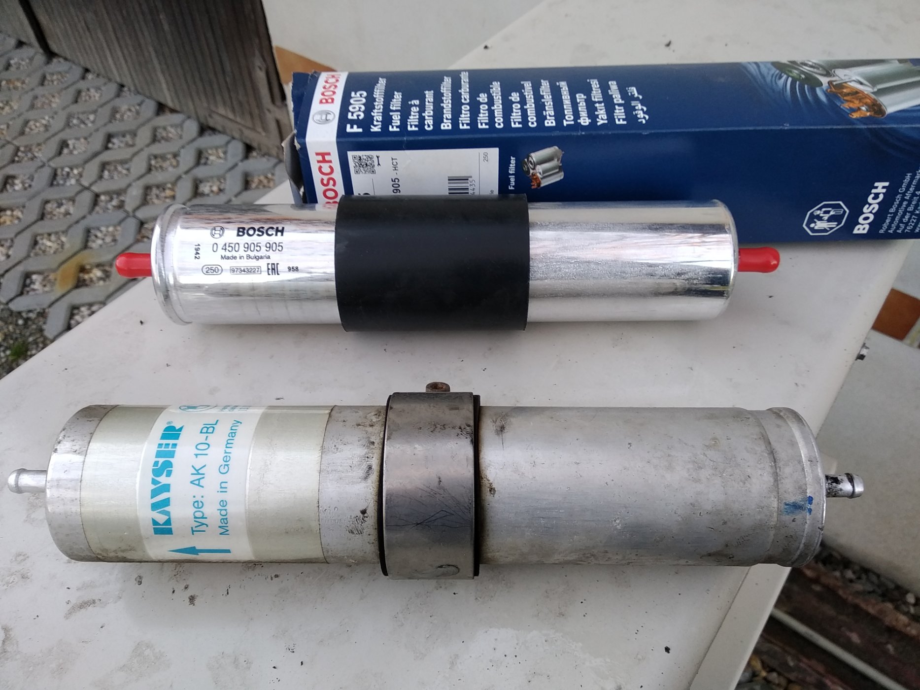

Děkuji všem za podporu. Dnes jsem udělal jen takovou maličkost - palivový filtr. Starý zkusím otevřít bez toho, abych ho nějak kontaminoval a podívám se pro zajímavost v jakém je stavu.

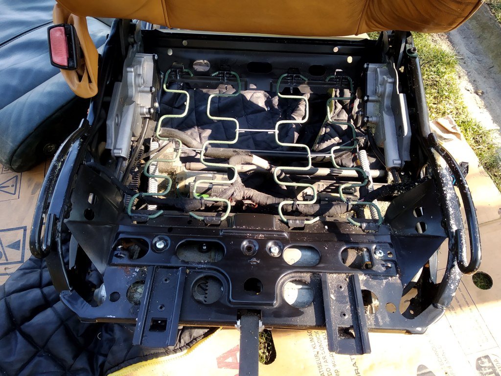

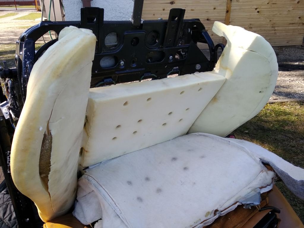

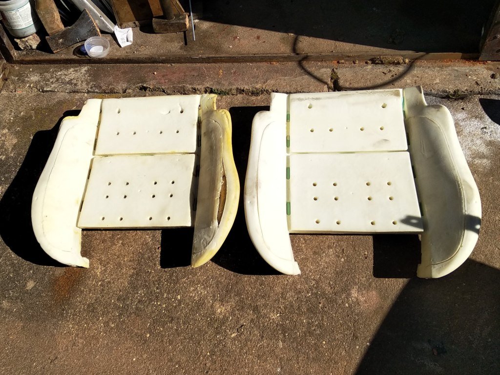

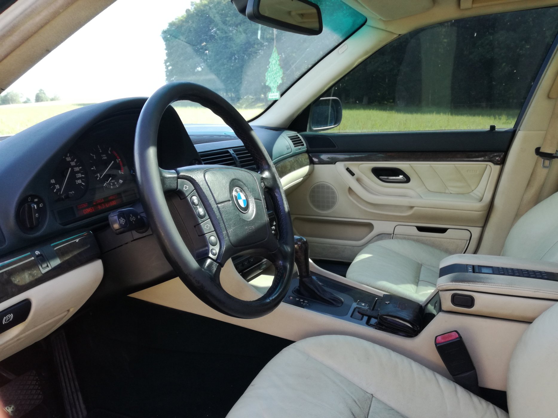

Z dnešního malého vylepšení mám velkou radost. Kromě estetické stránky se opravdu znatelně zlepšil komfort, takže všem výměnu molitanu doporučuji. Práce to není úplně složitá, ale chce to alespoň trochu manuální zručnost a tak dvě hodiny času. Samotné kůži se budu věnovat později, každý se světlou barvou to jistě zná.
Re: BMW 750i (e38) Bostongrün
Tu kůži drží takové ocelové háčky co jí napínají nemám pravdu?
- Příspěvky: 1562
Ano, k sedačce je kůže chycena na "háčky" a pak je také přichycena k samotné "kostře" toho molitanu.

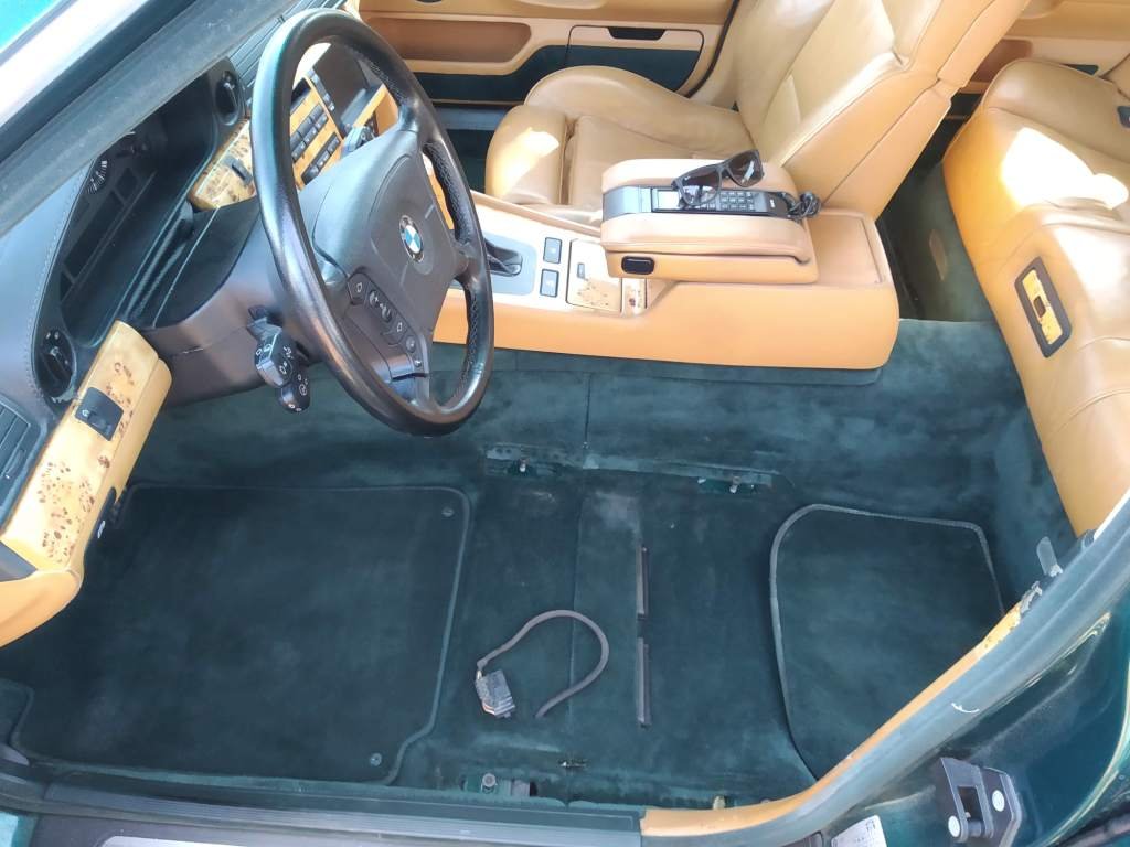

Vidím, že máš zelený koberec, to se mi líbí. Snad temeř stejně zelený jsem měl v AR164. Trochu mi to chybí.
- Příspěvky: 1562

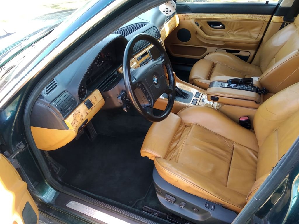

Tak co se může stát? Pokud si zničíš dečku nebo tak nemáš jinou možnost než to znovu rozdělat a vyměnit jí, jiná katastrofa nehrozí. V zelené je koberec a ty "chlupy" na tapcích, v 740d jsem měl zelenou i palubku a vršky tapců, nevím, jestli je na foto dost vidět. Mimochodem to byla hezká konfigurace a celkově zajímavé auto, bohužel "český auto"

Výměna molitanu není tak složitá, jak se zdá a výsledek určitě stojí za to. Chválím
Měl jsem obavu, že už tu kůži nenapnu, tak jak byla původně. Ale tobě se to evidentně povedlo.
- Příspěvky: 1562
Napneš ji úplně stejně, protože v místech kde má být přichycená jsou díry toho se bát nemusíš. Já mám tu smůlu, že auto už má nájezd, takže ta kůže je vytahaná, s tím se nedá nic moc dělat.
