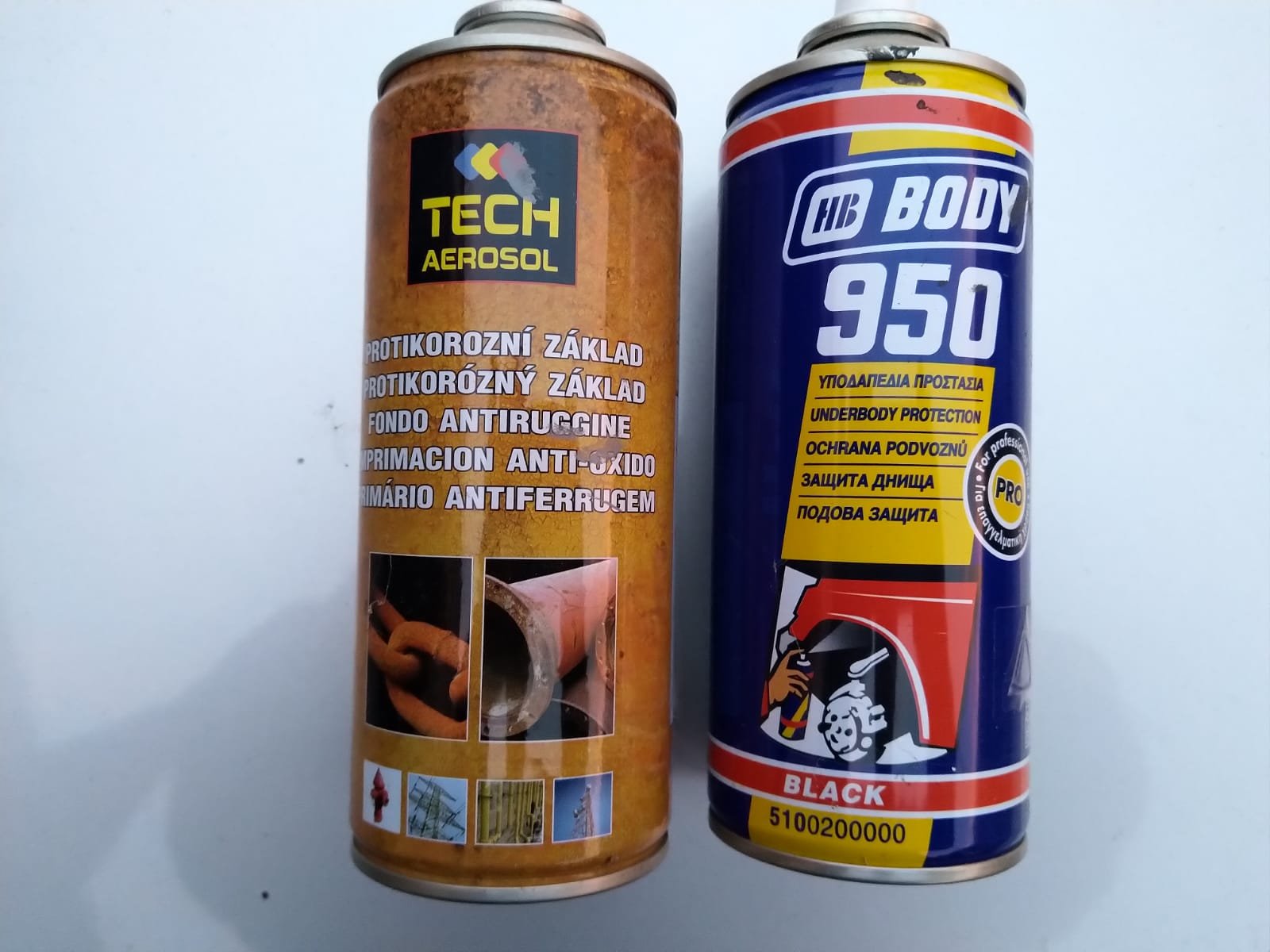

pošlu ti obrázky obalů od barvy, čím mi předloni opravovali nádrž na E38,
parádní práce to byla, opravili nádrž, na který po nějakým tom opískování, nebo co s tím dělali, pak jí natlakovali a dali antikorozní vrstvu,
pak matnej lak a nakonec spodní půlku nádrže opatřili měkkou vrstvou proti létajícím kamínkům apod., něco jako krupeto.
nádrž už mám 2 roky na autě a drží.
kdyžtak můžeš pak dát obrázek těch barev i sem.
já mám ty obaly v telefonu a poslat to rovnou na forum už asi neumím, tady jsem už neposílal obrázek snad 4 - 5 roků.

Tady mám foto od Normanna, co mu dávali na tu nádrž - klasické "bodíčko" Jinak nové neoriginální nádrže prodává za slušnou cenu jeden žluto-černý řetězec s autodíly.
