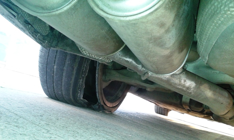

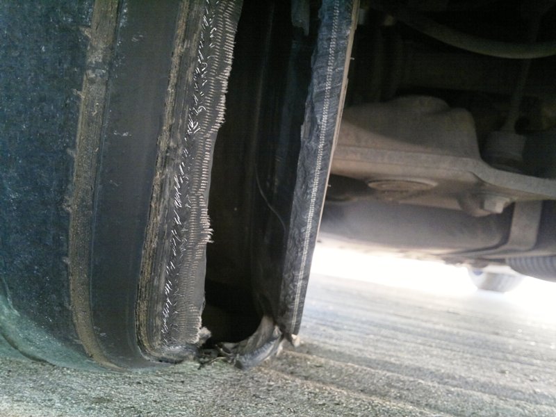

Vcera mi takto rozsklebilo gumu.Bomba jak z dela,ale s automto ani nehlo a to som isiel 90.

pekna prace ... lepici sada to jisti

No když vidim na čem si jezdil tak se ani nedivil že to bouchlo..

Jak byly staré ty pneumatiky ? Mě takto bouchlo kolo u staré e34 co mělo asi 12let ...v zimě taky jsem jel kolem 70km/h naštěstí a najednou jako bych jel v blátě auto celé plavalo jak v bahně ...a pneu asi 30cm díra podél pulky kola rozřízlá o alu.
Už vím že staré pneumatiky se nevyplatí....max 8let (ideál 6-7let a pryč s tím) více raději neriskovat.
Re: Slusdefekt
no když je to sjetý takhle na hadr, taxe nedivím, to by bouchla i půlroku stará pneumatika.

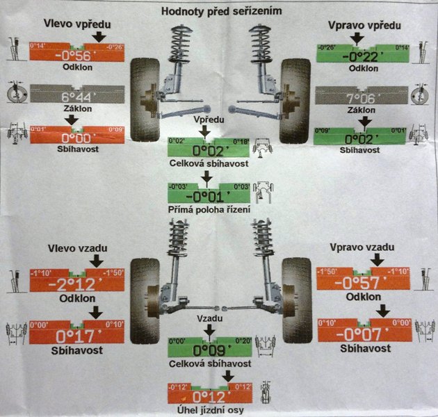

Bola v haji geometria a z vonkajsej strany to nebolo vidiet

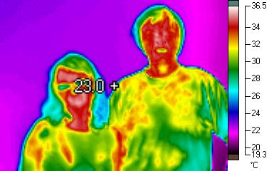

Já myslím, že by to šlo zjistit, zda se ti sjíždí vnitřní/vnější strany popřípadě kraje/středy, podle geometrie a tlaku v pneu. Kdybych to chtěl takto změřit, tak bych na to šel metodou termovize
