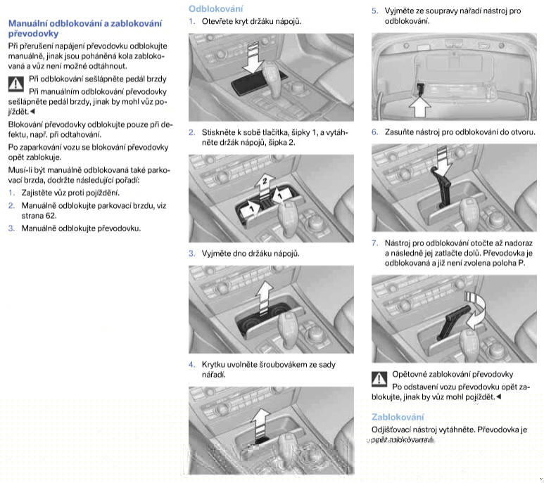

F01 - odblokování převodovky
kdyby náhodou někdo hledal jak se to dělá...
v kufru v nářadí je červenej klíč...a pod nápojákem je nějakej čudl
kdybych si návod prostudoval včera...tak sme dneska nemuseli sedmu nandavat rukou na odtahovku :D

Re: F01 - odblokování převodovky
Příspěvek od oxik »
Nevím, jestli je to i u F01, ale u F10 to některá má stejně, ale pod některou se musí vlézt s klíčem a něco tam povolit..:D fuck logic
