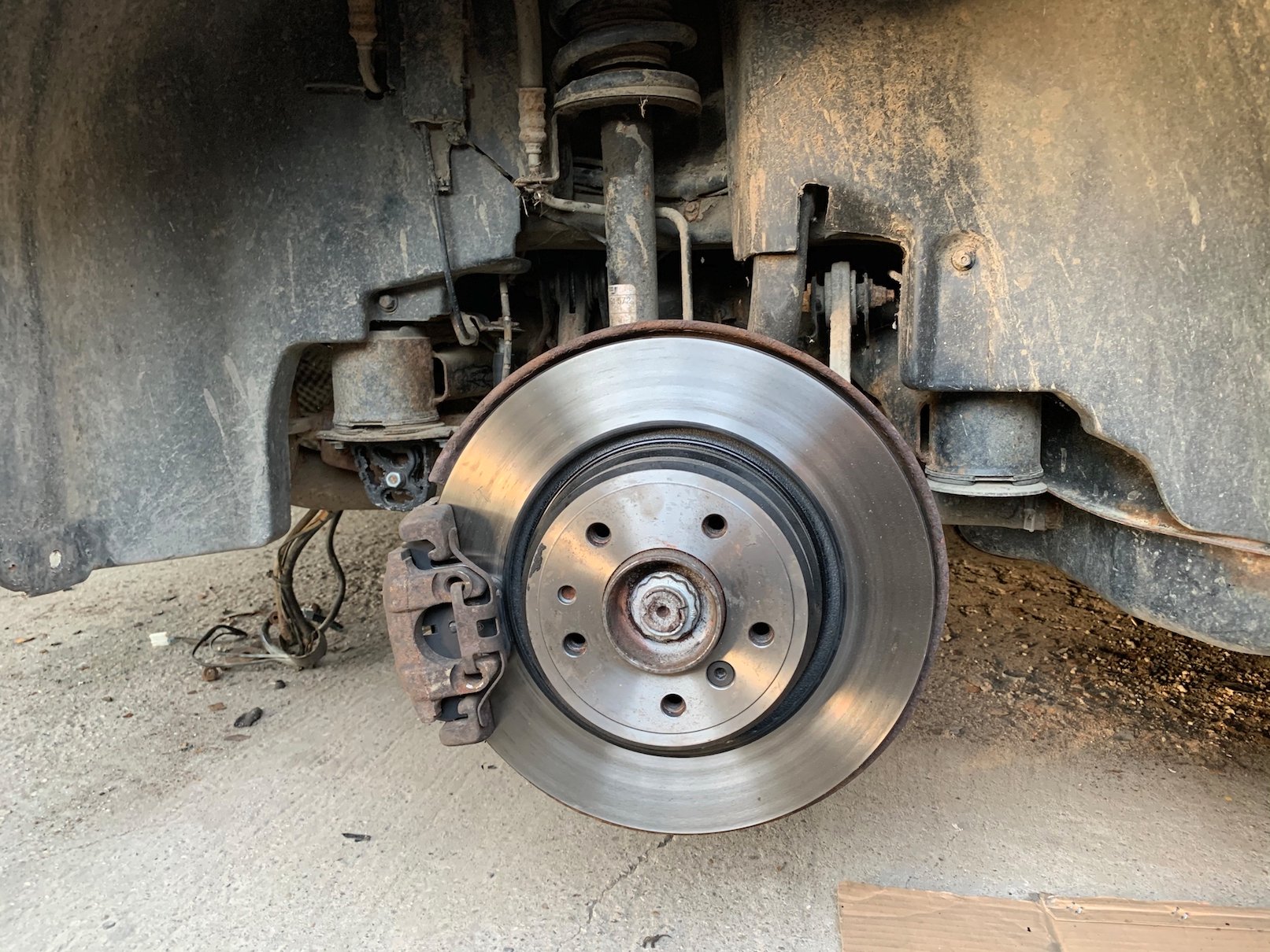

Stále v servise... ale raz to vraj bude :? Problémom bolo syčanie zo sania, keď sa motor poskladal, takže rozobrať ešte raz a...
Tesnenia veka ventilov vymenené
Membrány sania (separátory oleja) vymenené
Treba ešte vymeniť pár benzínových vstrekovačov, tesnenia sania a nejaké drobnosti
Brzdy predok zadok vymenené vrátane ručnej brzdy, rátam že začiatkom týždňa to opustí servis ako plne pojazdné auto, následne vymeníme zadné poškodené okná, rozlámané kastlíky v interiéri... a potom technická a emisná kontrola
