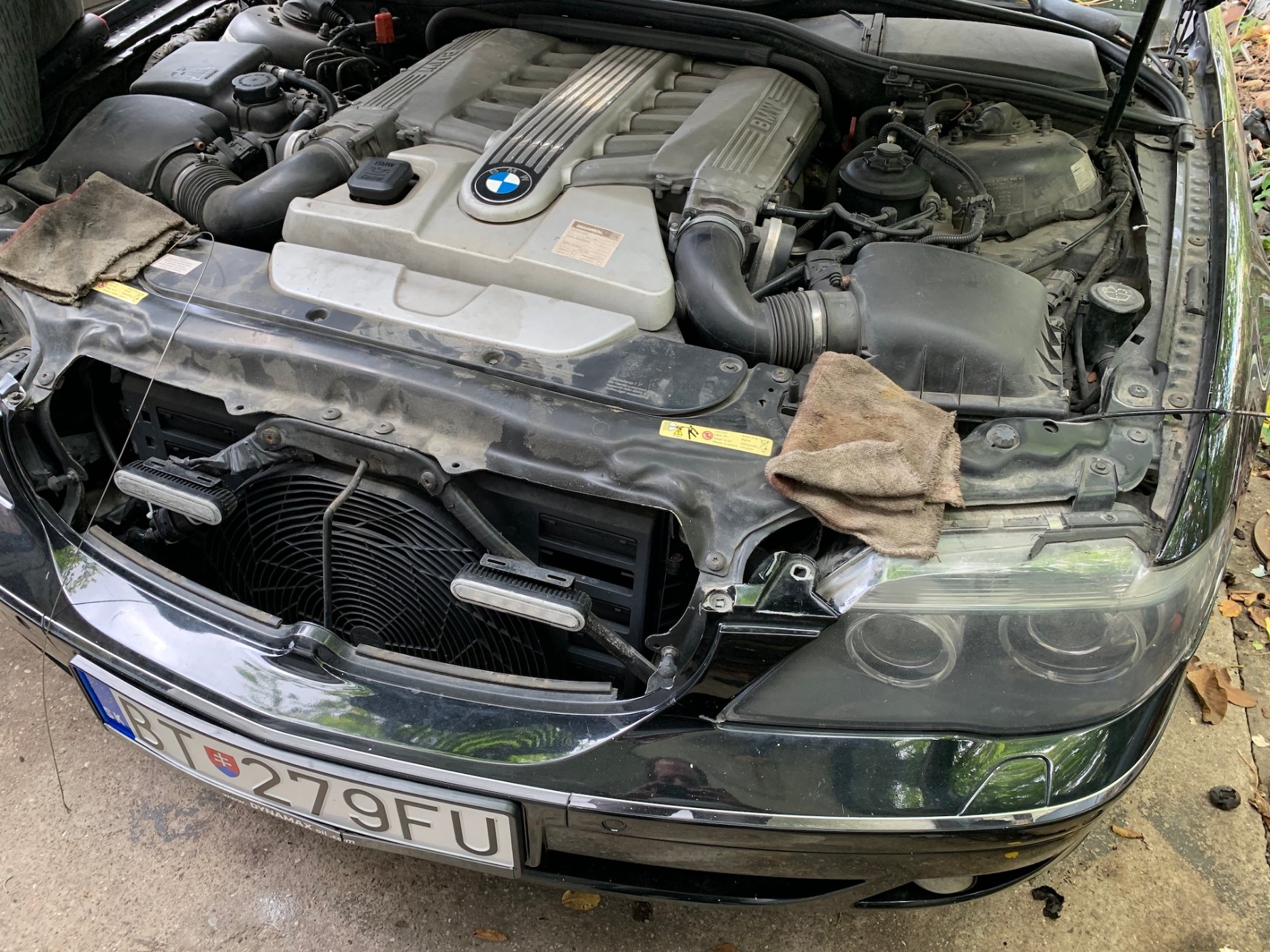

Príbeh trochu stojí, lebo sa venujem druhej E66-tke ktorá pôjde preč. Takže najprv musím dať do poriadku tú
Příspěvky: 553
Prvý krok úspešný. Otvorená kapota. Lanko na tri časti, ale povolilo to. Boli sme na ňu traja... dobrá správa je, že motor tam je aký má byť. Horšia správa že zase východniari (nič proti) šetrili na sviečkach a cievkach. Cievky až na tri pôvodné, sviečky pomenené len tak a nie všetky a kadejaké iné "šmaky". Začína sa mi presne vynárať príbeh spred roka pri E38... na východ tie autá chodia asi umierať... nerozumiem, načo si niekto kúpi V12 aby tam potom nevymenil cievky a sviečky? Vyjazdí to tla a keď to nejde predám? Pevne verím že to bude jediný motorový problém. Ale sme len na začiatku...
