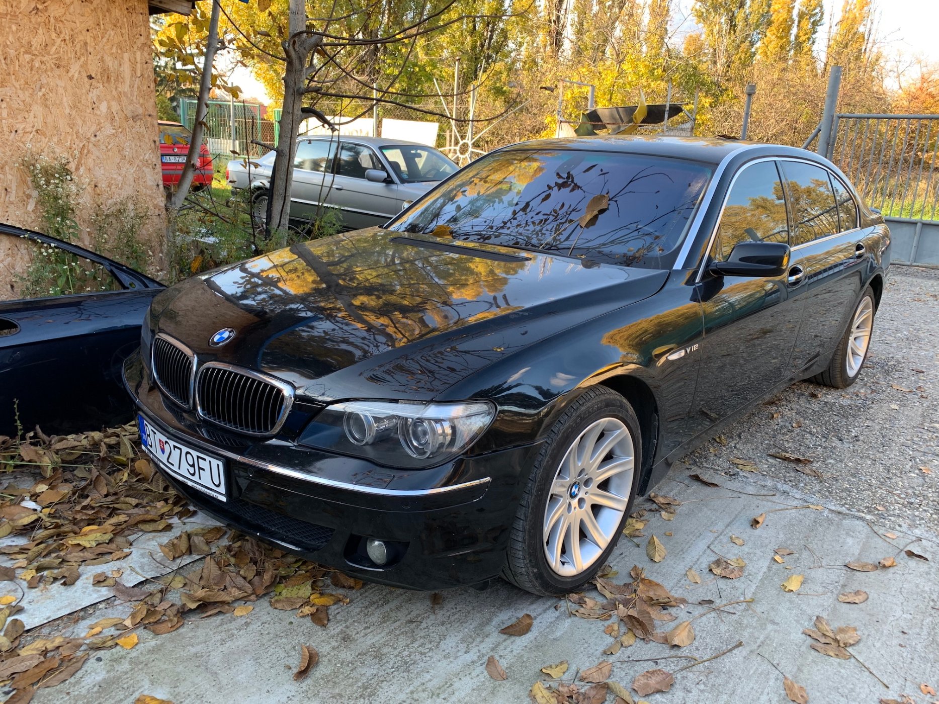

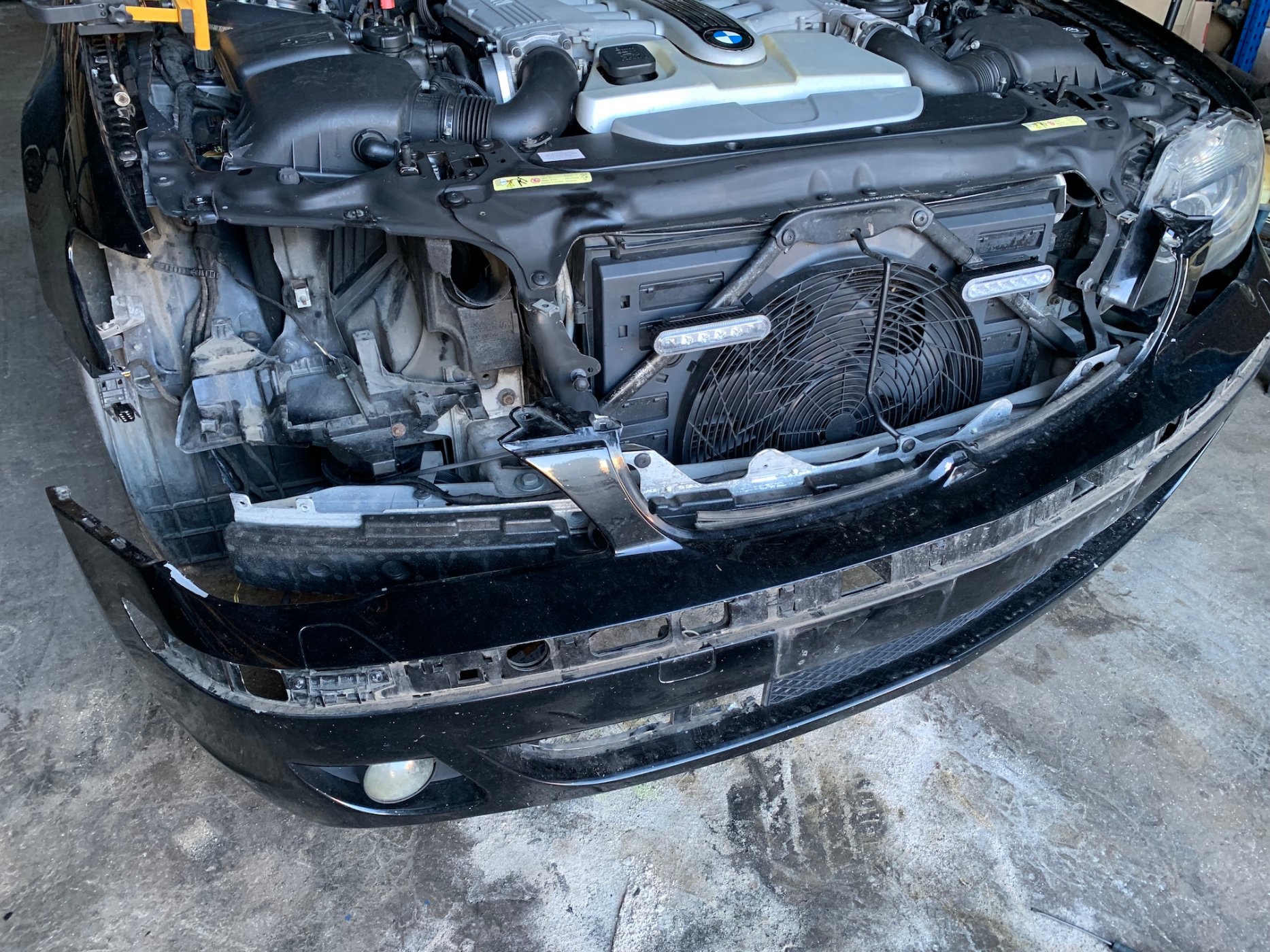

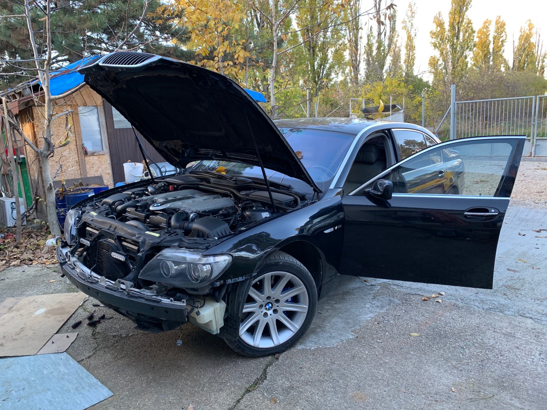

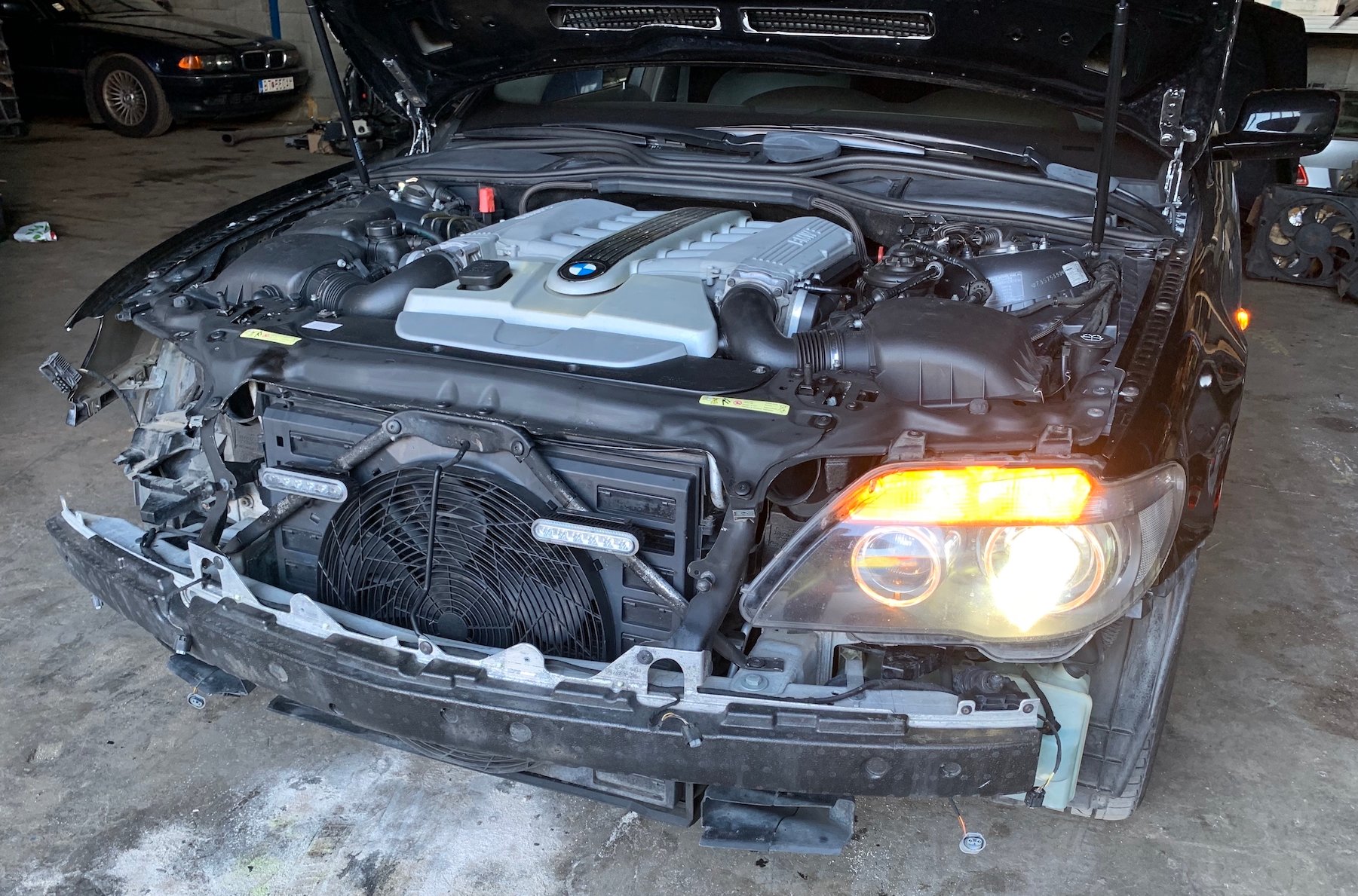

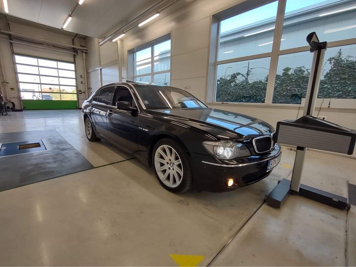

Dnes sme doskladali predok, spodné dekle, všetko je na svojom mieste, nepoškodené, alebo nové.
Zajtra ak všetko dopadne bude aj po technickej a emisnej. Ešte dám vymeniť olej s filtrami keďže to dlho stálo a môžem to opatrne začať rozjazďovať
- Příspěvky: 534

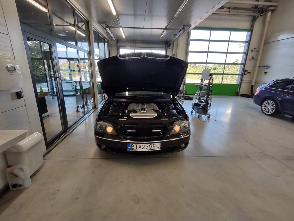

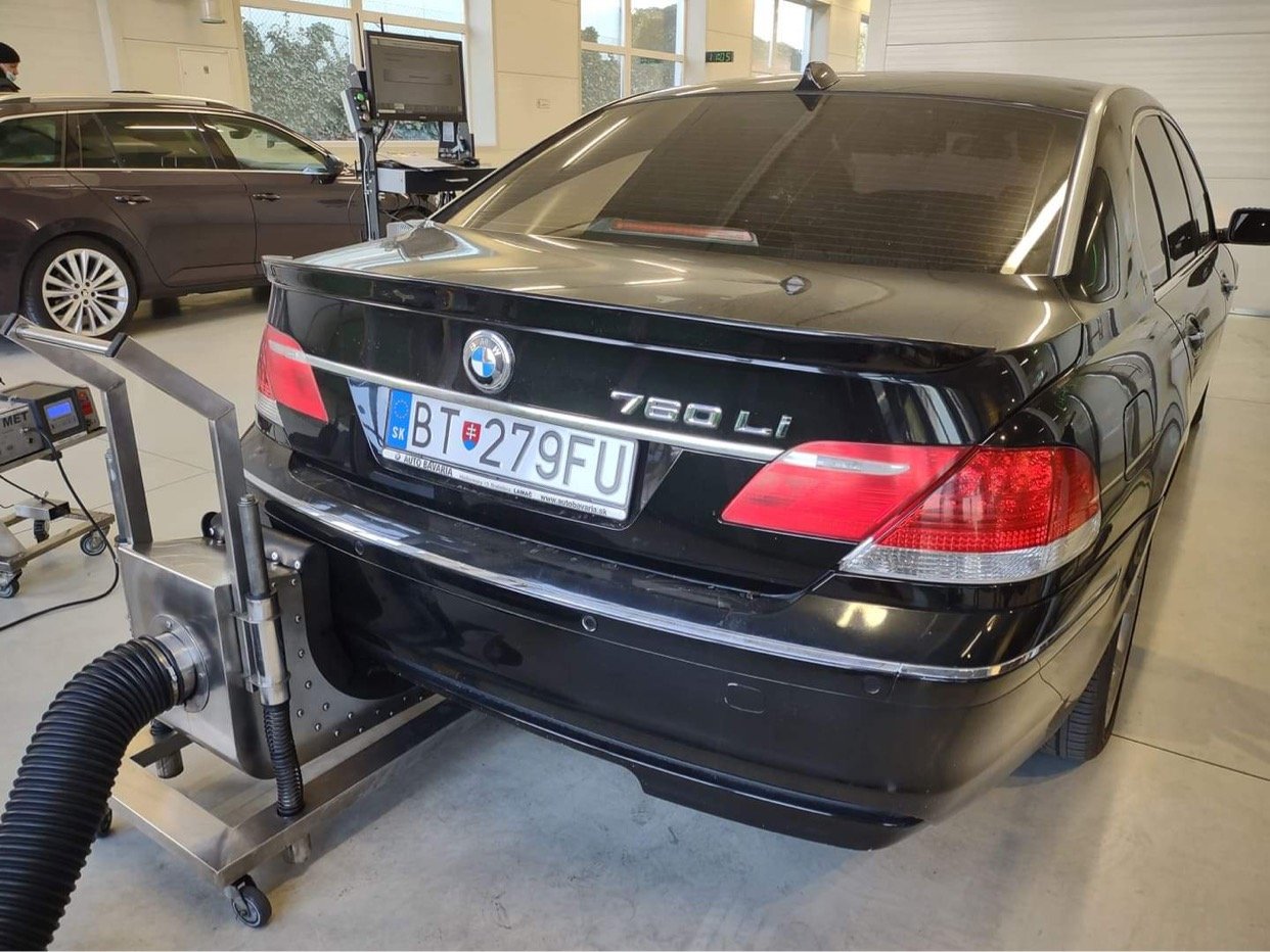

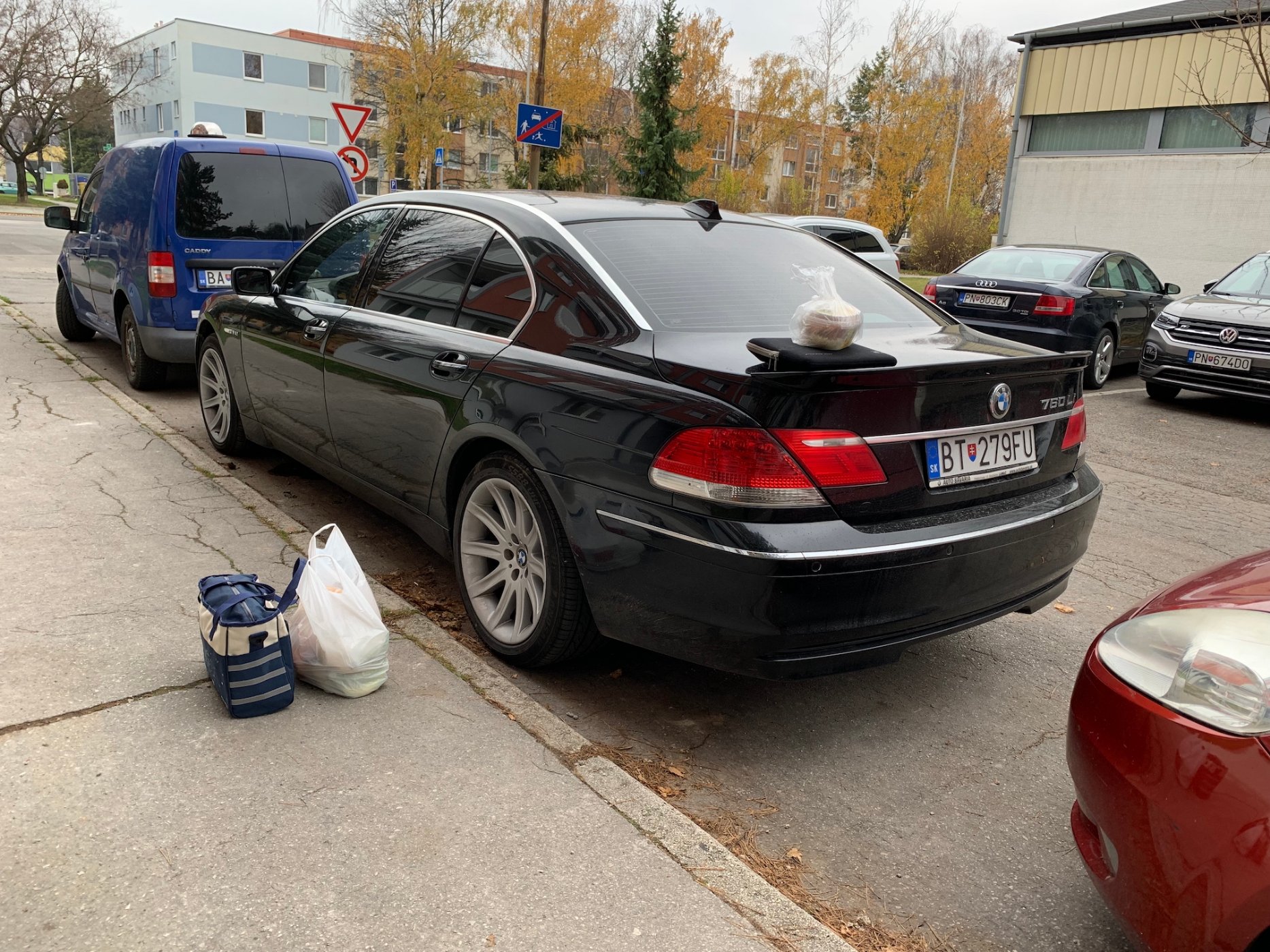

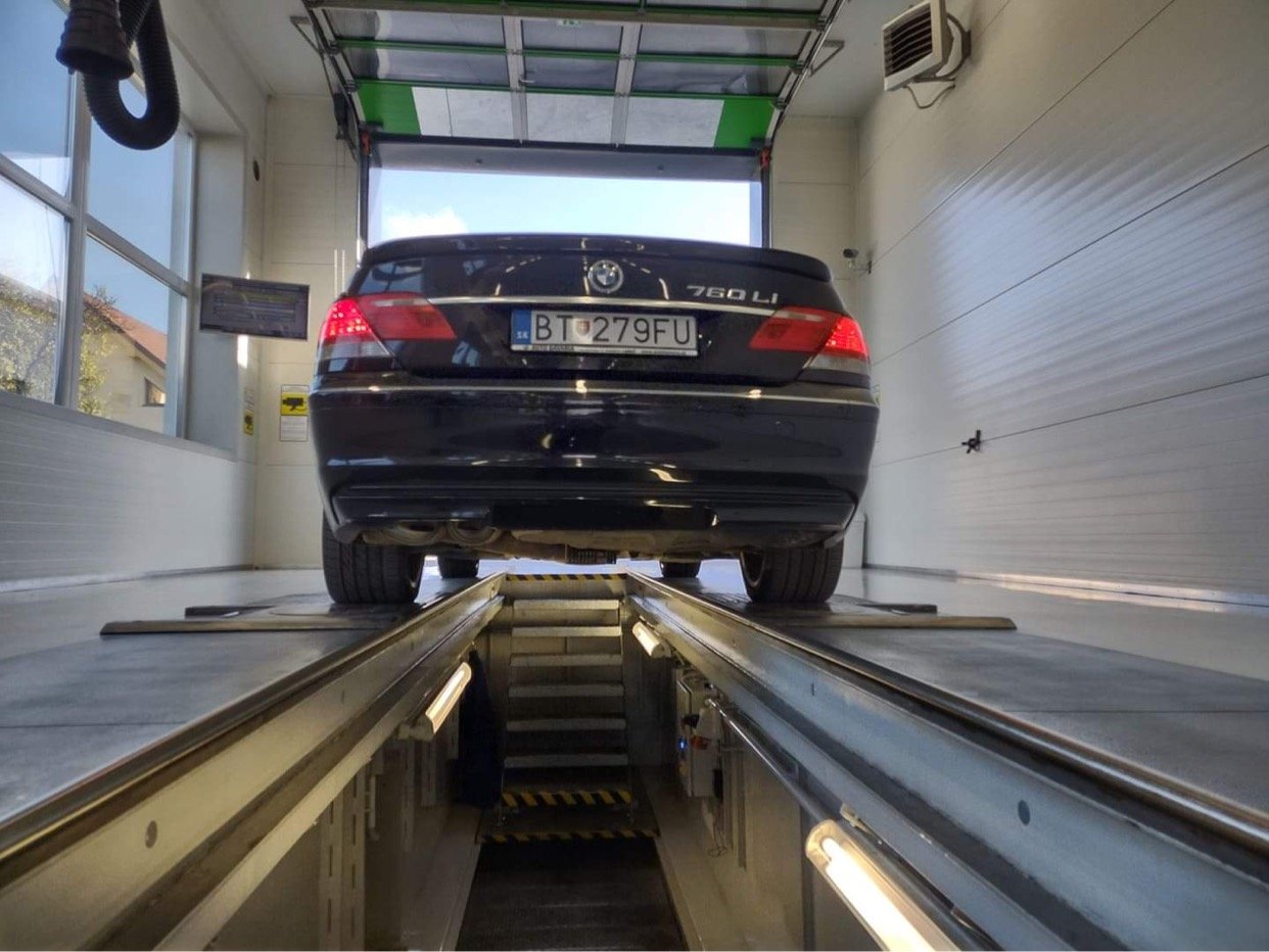

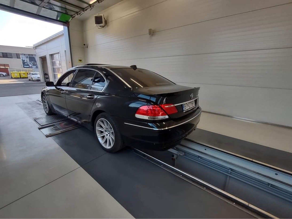

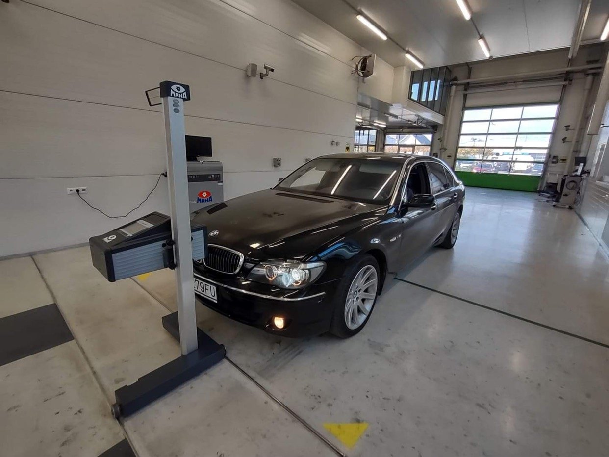

TK a EK na jednotku, emisie ako elektromobil. Vcelku zaujímavosť, že pri ručnej brzdia aj predné kolesá - o tom som vôbec nevedel...

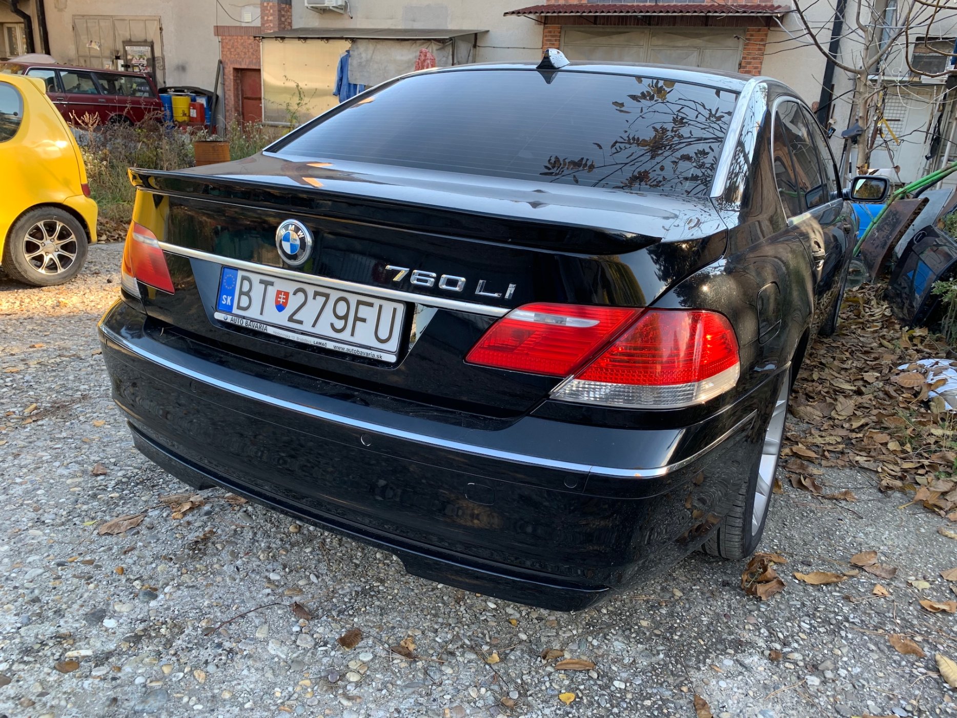

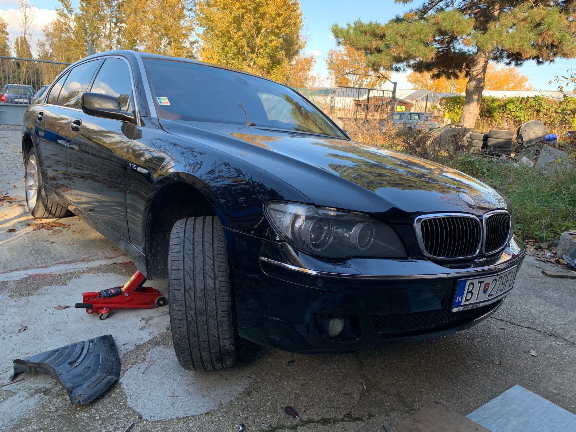

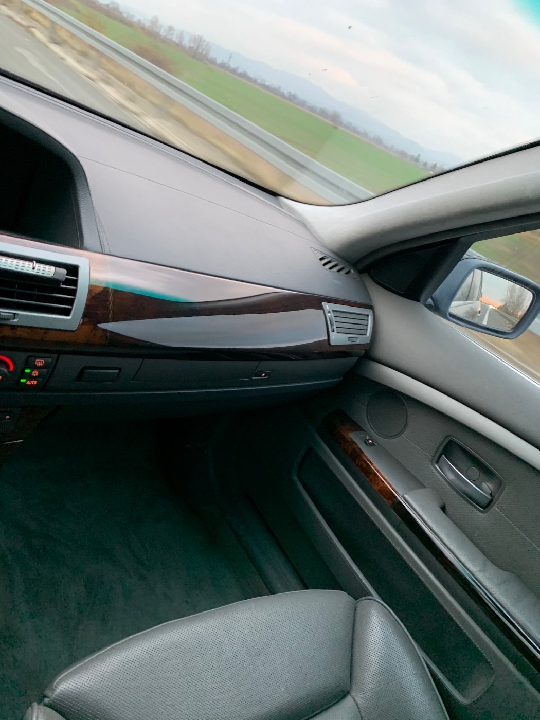

Rozjazďujeme sa. Ide fakt dobre, prvý štart ráno má taký neistý, dve-tri sekundy sa ten motor háda, potom ide bezchybne celý čas. Akoby postupne nabiehal, neviem to inak vysvetliť. Vymenil som baterku v kľúči - toto som mohol spraviť hneď a nemusel som to odomykať ako embéčku cez plažetu stále. Nebolo treba ani nič kódovať, oprava za 30 sekúnd. Objednal som z BMW sadu velúrových sivých koberčekov (posledné dve sady na sklade, takže ltt), nejaké šróby a podložky pod kryt motora, tesnenie zadného okna spodné aj vrchné a emblém BMW na zadnú kapotu. Musím dať vymeniť zadné okno, resp. nalepiť ho znovu, lebo fučí pravý roh a je to dosť nepríjemné. Pri tej príležitosti pôjdu aj tie fólie dole. Potom ostáva námatkovo spraviť toto čo ma napadlo:
- namontovať komplet hydrokufor
- spojazdniť audio a navi
- pravé predné svetlo prestalo svietiť, asi RJ
- parkovacie senzory prestali ísť
- zadná elektrická roletka - namontovať druhú nepoškodenú
- fólie dole
- vymeniť faceliftový panel klímy
- všetko do kufra koberce cvoky kryty
- vymeniť silentbloky všetkých dverí aby držali vo všetkých polohách
- fólie dole

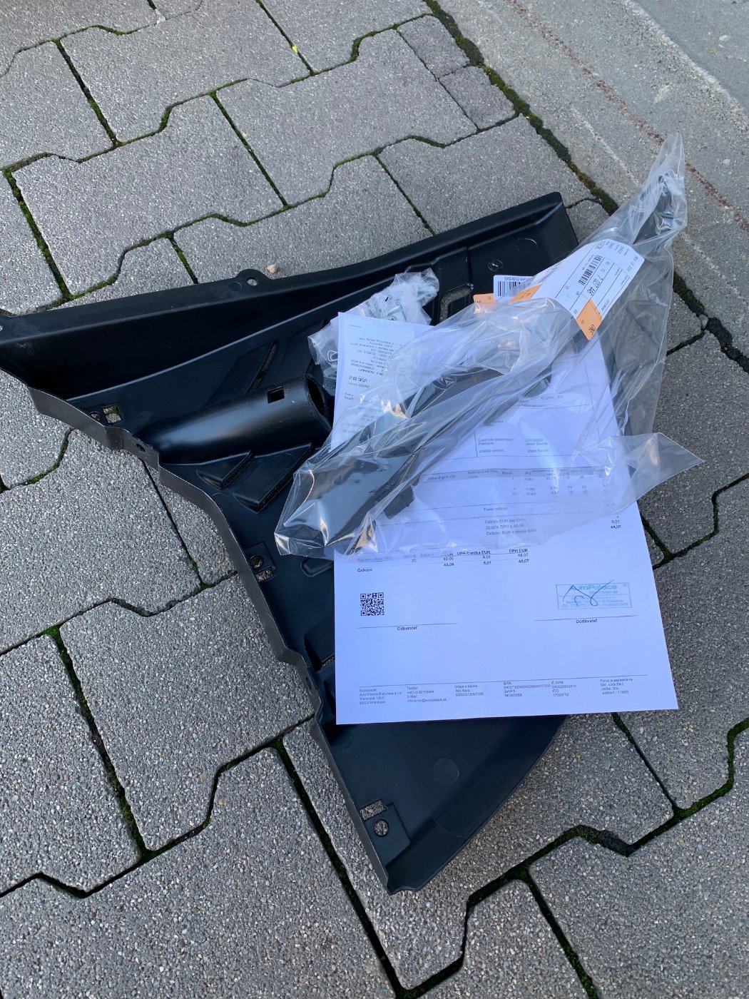

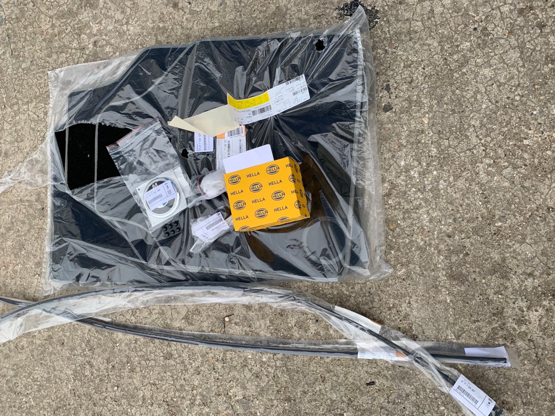

Po dnešnej návšteve v BMW máme:
- sadu velúrových sivých kobercov (posledné dve sady boli v Nemecku takže len tak tak som to stihol, s E38 som zaváhal a už sa nedajú objednať)
- emblém na zadnú kapotu
- tesnenia zadného okna spodné aj vrchné
- žiarovky do angel eyes (jedno sa vypálilo tak vymením rovno obe)

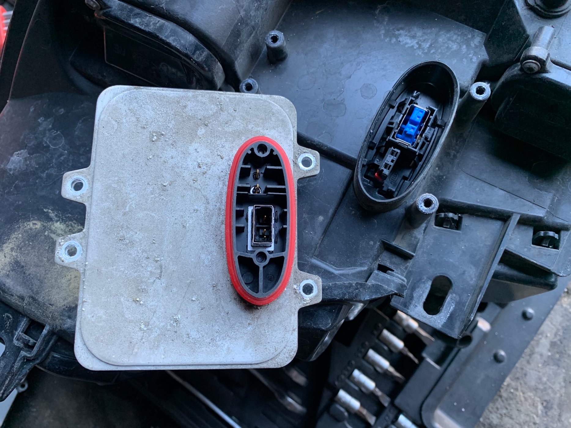

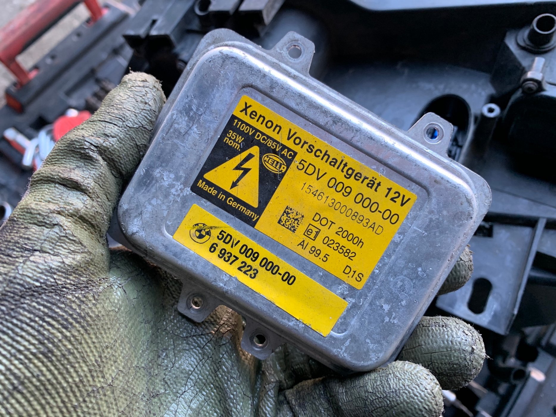

- riadiacu jednotku xenónu
No snáď to zajtra doskladám aspoň ten predok nech sa s tým môžem zase voziť
