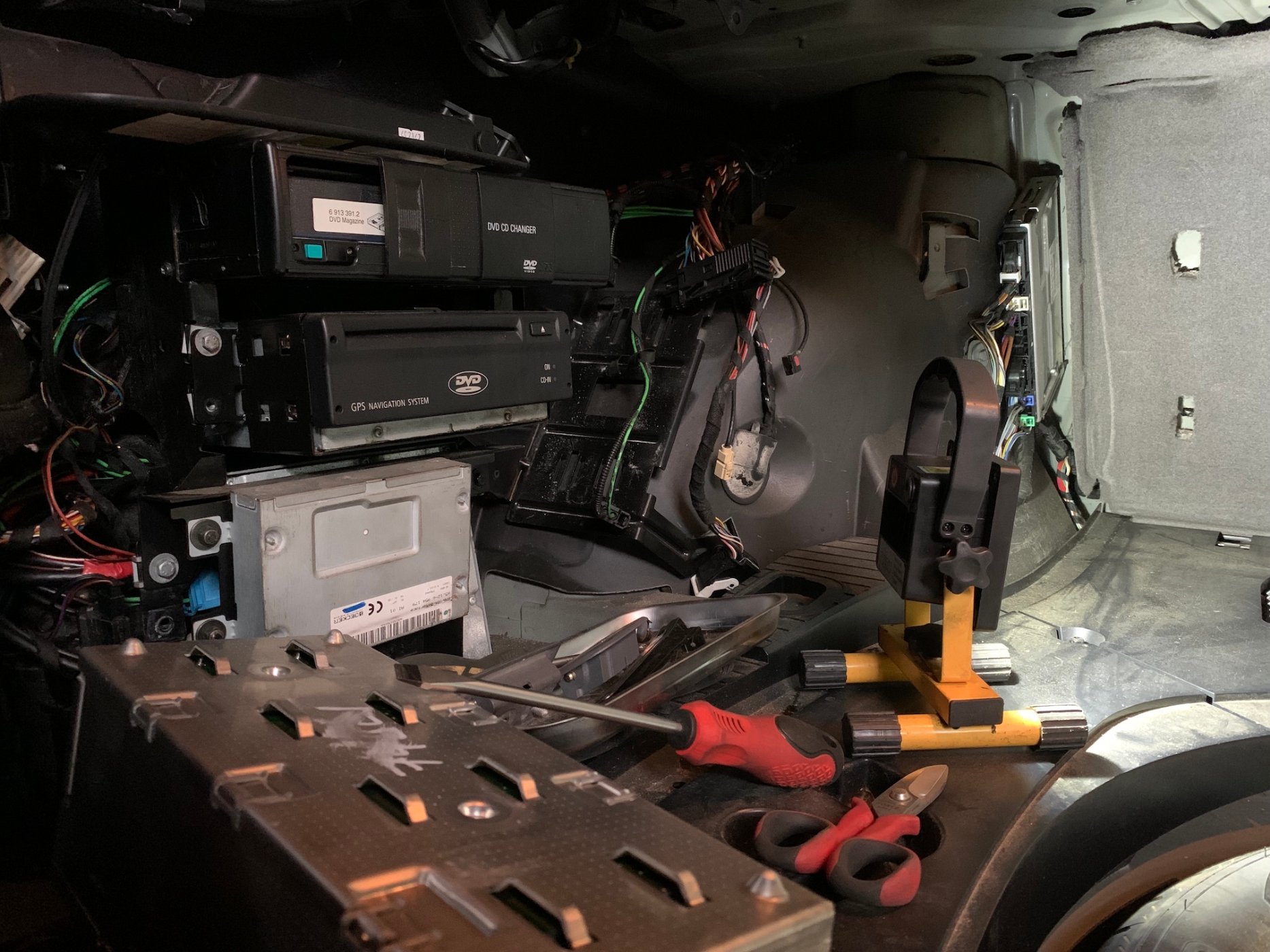

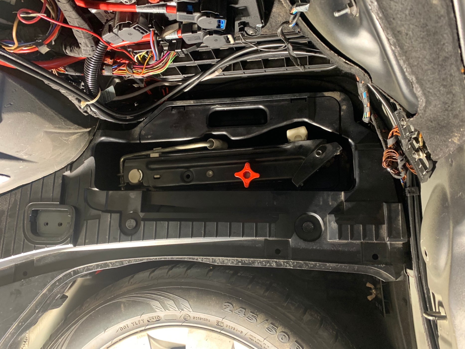

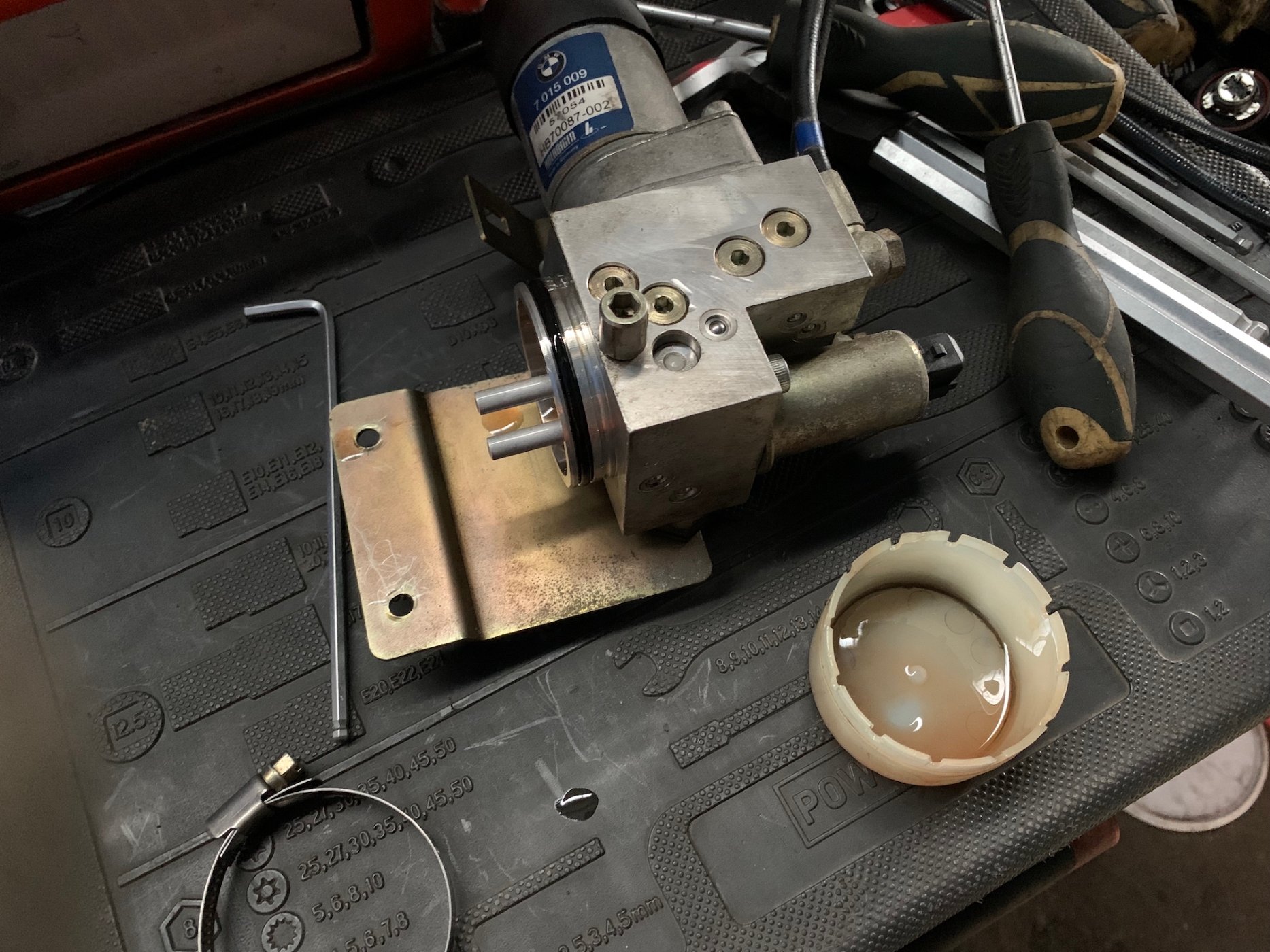

Dnes nahodený hydrokufor, našťastie chýbalo "iba" čerpadlo + piest a hadice. Takže zapojené, doliaty olej (červené ATF dočasne) a ide to. Stále nejde audio, idem pokus - omyl štýl z druhej sedmy ale vypadá to že nejde preto, lebo chýba modul telefónu a optika je tým pádom prerušená

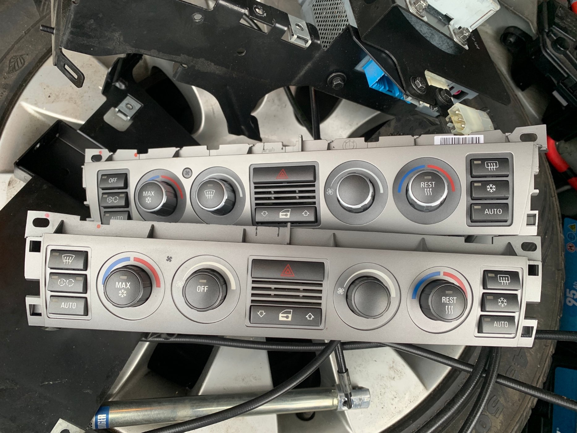

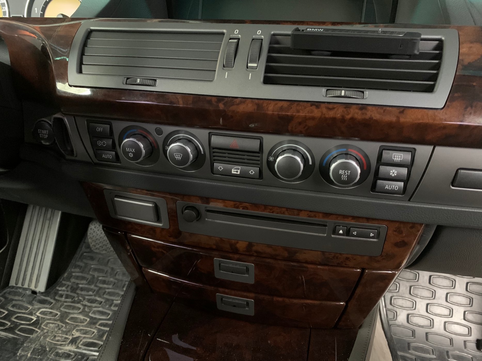

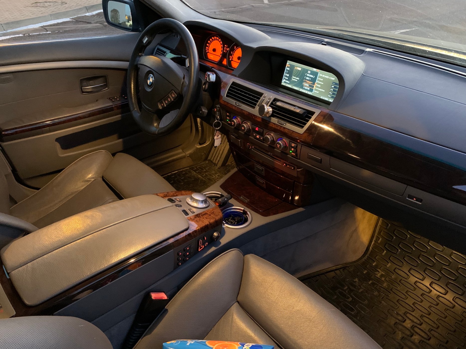

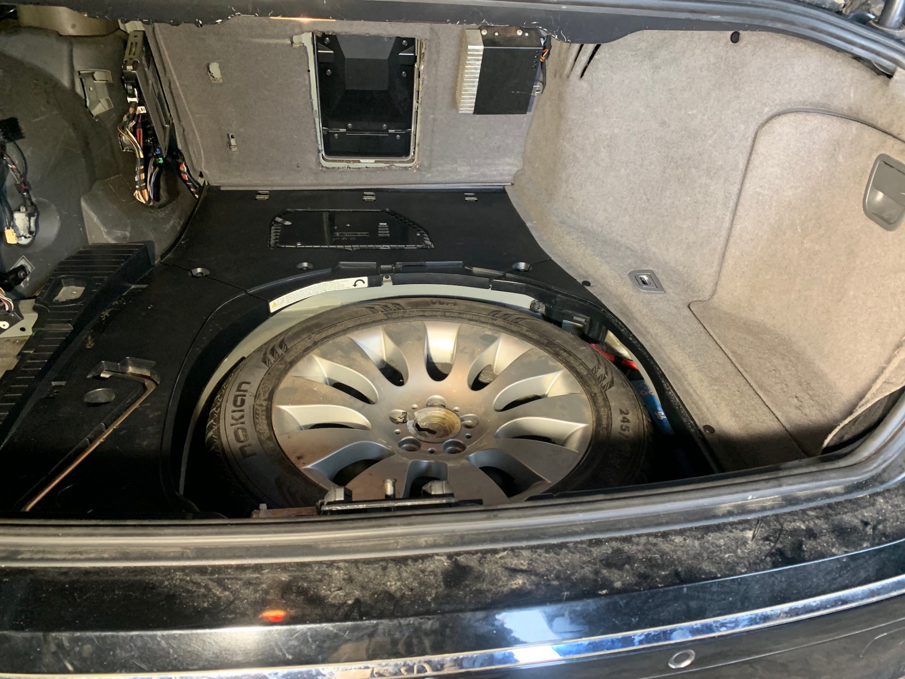

Vymenený faceliftový klíma panel a ovládanie svetiel, komplet spojazdnený hydrokufor so správnym olejom - otvára aj v tejto kose krásne bez trhania a okamžite, doplnený zdvihák a nejaké drobnosti do výbavy čo chýbali, pravá strana kufra je doskladaná na komplet, spojazdníme audio, navi a telefón a potom doskladám zvyšok.

ten FL klima panel to je jiná káva
btw co je to na poslední fotce přilepený vpravo na přepážku mezi zadníma sedačkama a kufrem ?
- Příspěvky: 530
Veru hneď sa na to lepšie pozerá, akurát som kvôli nemu musel meniť aj ten CD menič a plast kde sa strká kľúč.
Neviem veru čo to je, asi nejaký pozostatok od predchádzajúcich majiteľov, pozriem sa tomu neskôr bližšie na zub

jj předFL má jiný skosení, takže se to pak musí vyměnit...a nebo stačí ten panel od CD changeru trochu zaříznout... viz moje snažení... viewtopic.php?p=60018#p60018
nicméně FL má trochu jiný odstín šedivý...a CD changer má zase trochu jiný zkosení těch dvířek...takže když to chceš mít pořádně, tak se tomu stejně nevyhneš to vyměnit všechno
na druhou stranu kdo to neví...tak si nevšimne ani rozdílu v těch šedých...

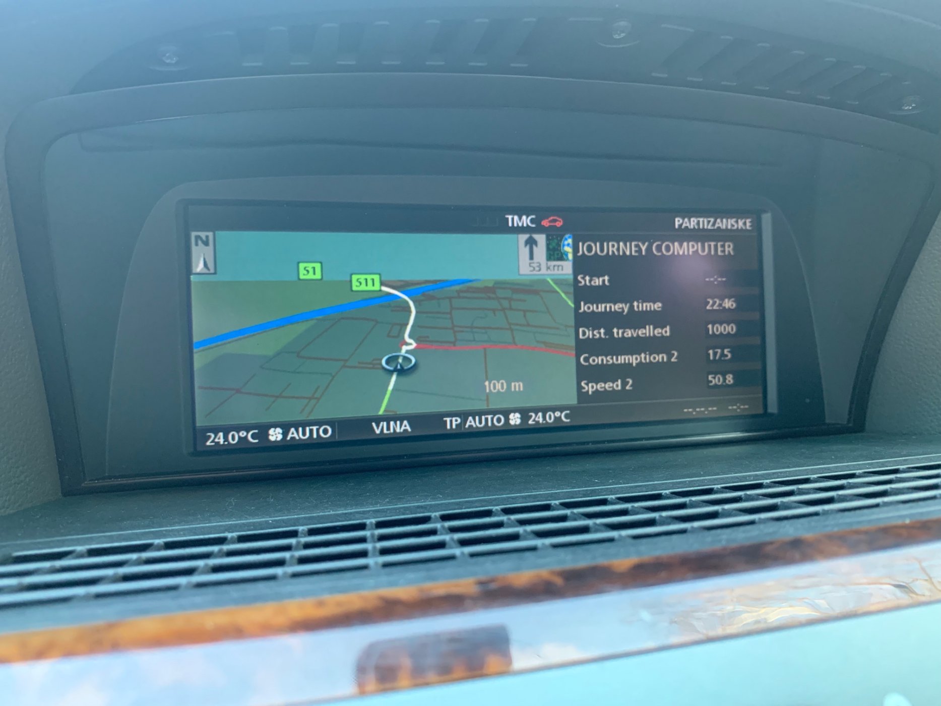

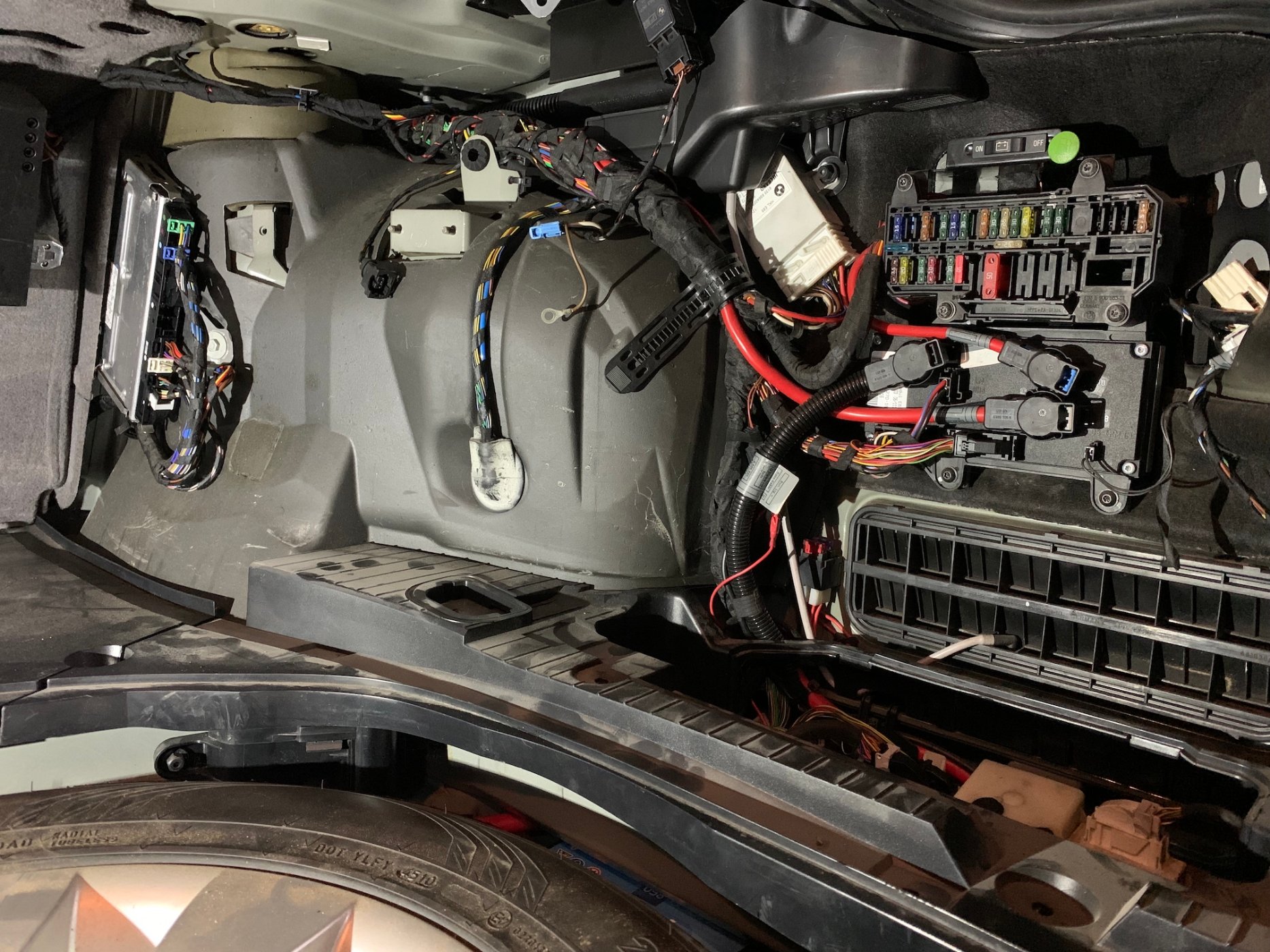

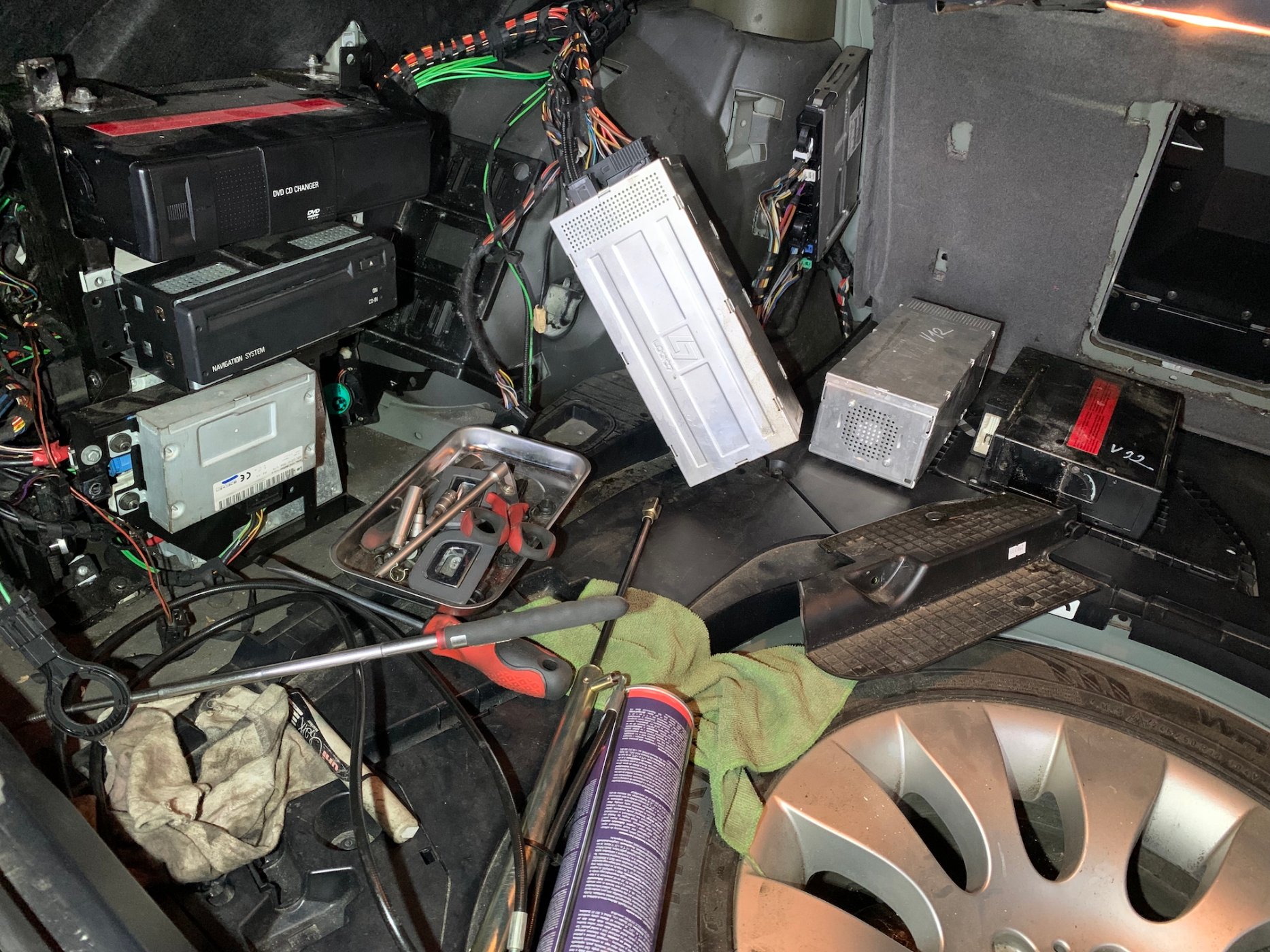

Spojazdnené multimédia, rádio, navi a pod...

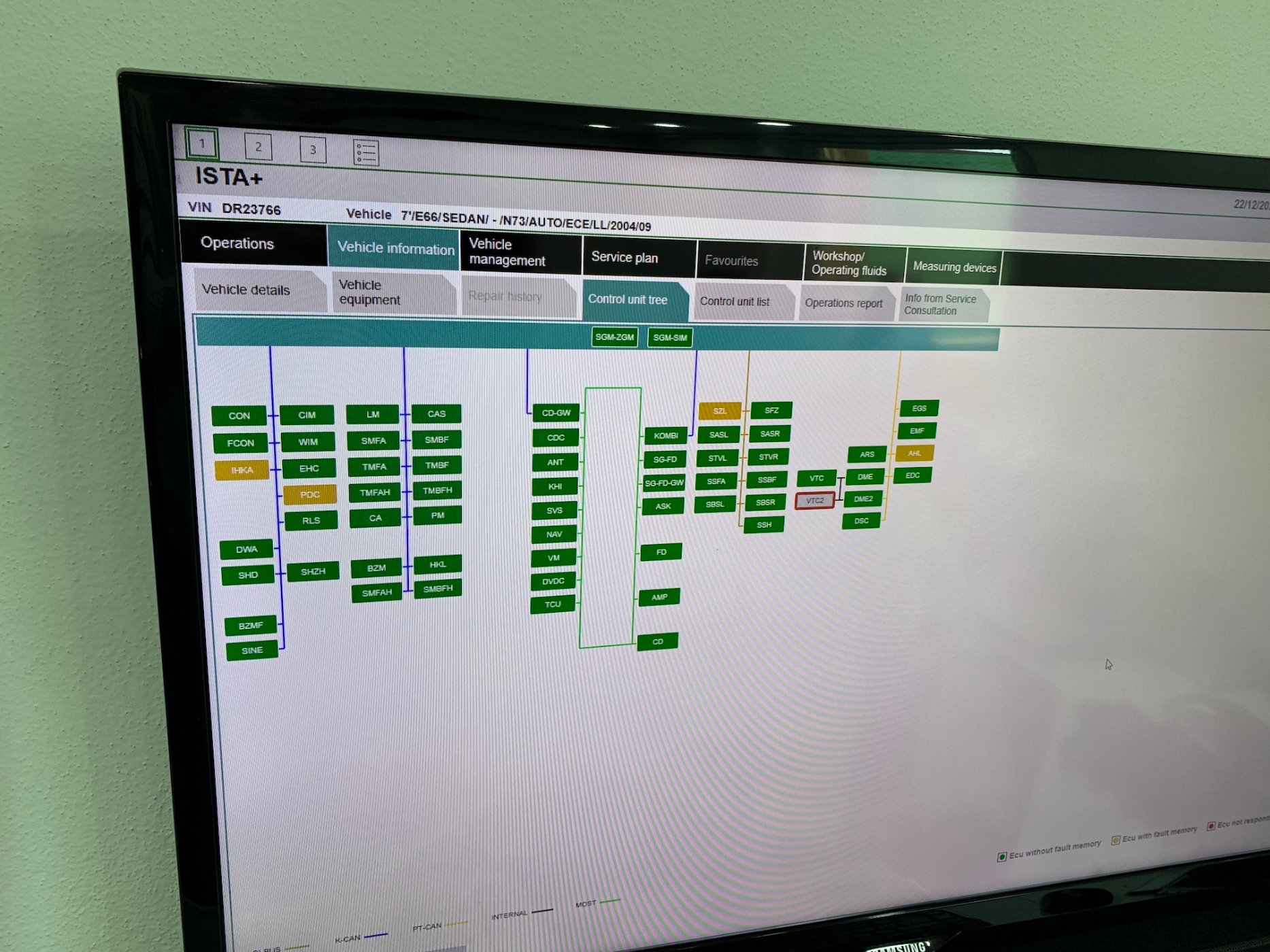

Problém v prepálenej poistke od ASK-u, následne čistenie, doplnenie modulu na hlasové ovládanie, telefónneho modulu, nejaká oprava kabeláže vľavo vzadu, doplnenie DVD-čka s najnovšími mapami (2019), kódovanie a čuduj sa svete všetko ide. Po dnešku musím skonštatovať že ideálne auto na cestovanie a dlhšie trasy. Akurát ten dojazd je fakt mizerný, má to malú nádrž

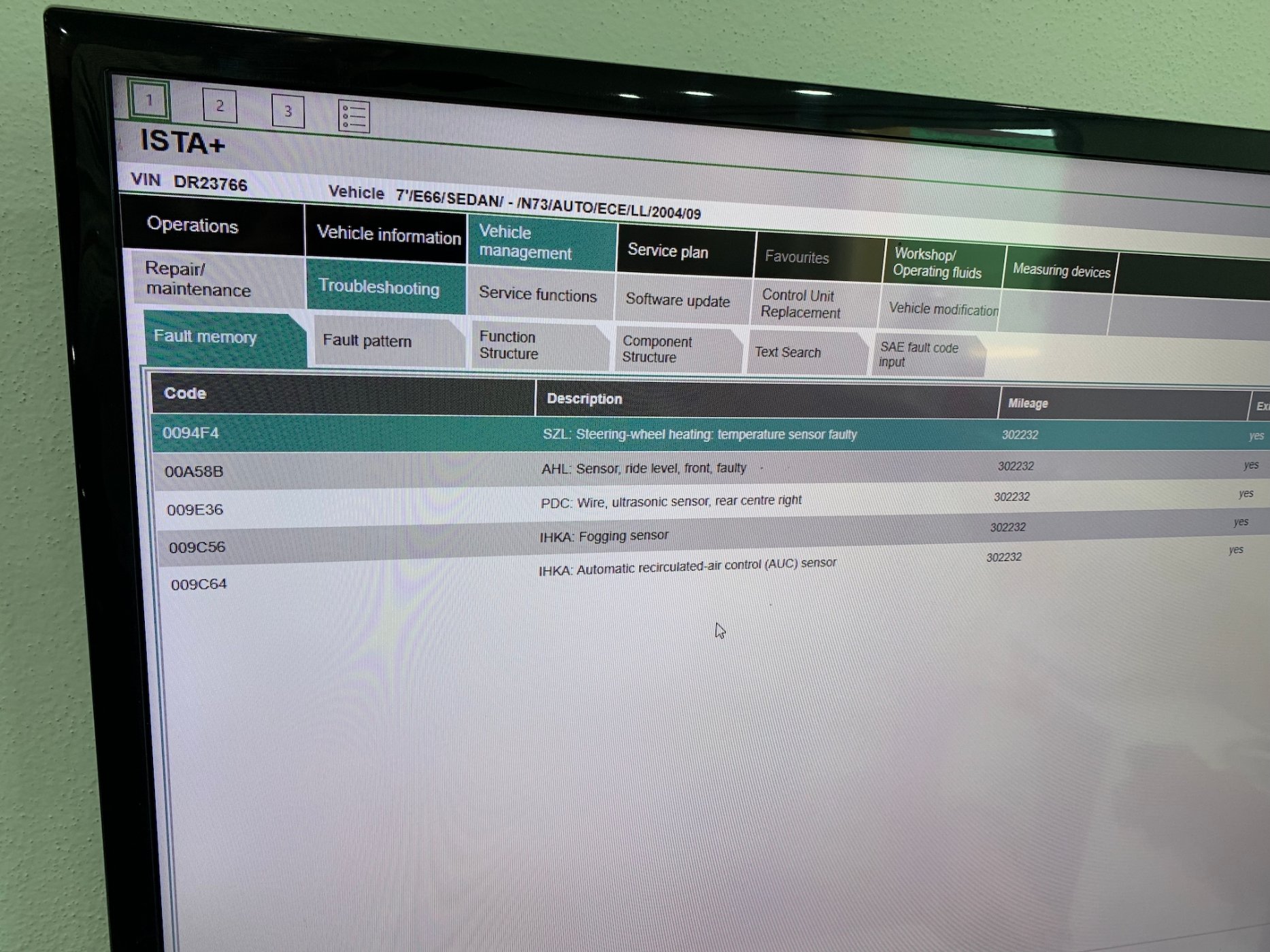

Inak trošku zahaprovala 23.12., zle naštartovala, až na druhý krát, následne začali lietať otáčky hore dole skoro na nulu a potom až po tisíc a stále takto, vyskočila kontrolka motora + hláška "reduced power", zle reagovalo na plyn. Zhasol som, naštartoval znovu a zase ide hladko že ani neviem. Na diagnostike deň predtým vyskočila chyba "VTC2 error" - vôbec sa nespojila s diagnostikou. Tak to budem sledovať a pre istotu s tým nebudem chodiť ďaleko od domu na nejaký čas
