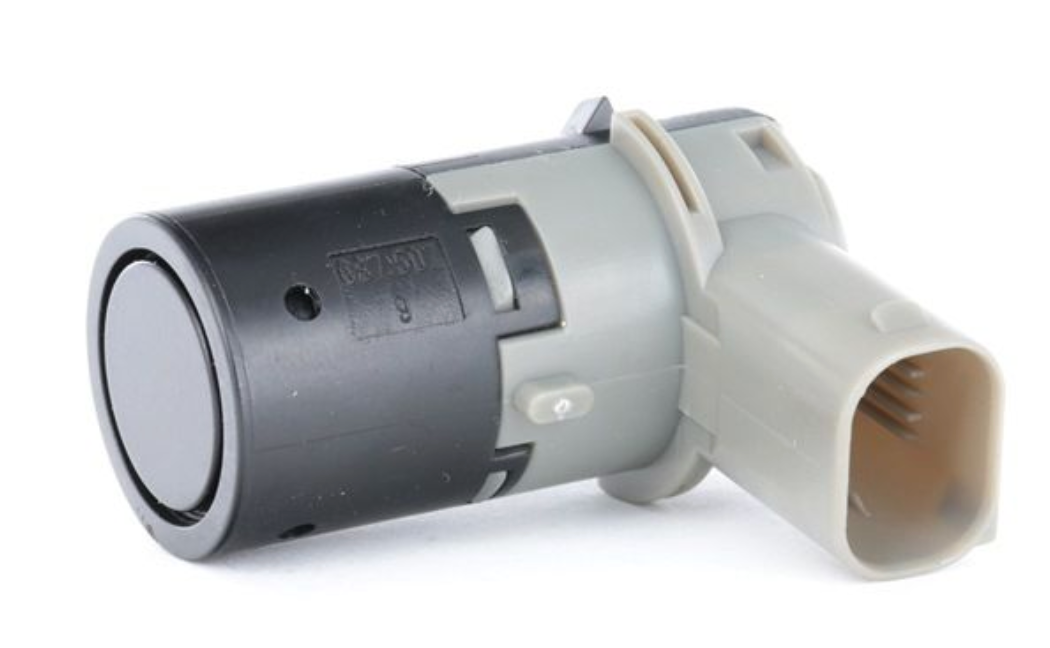

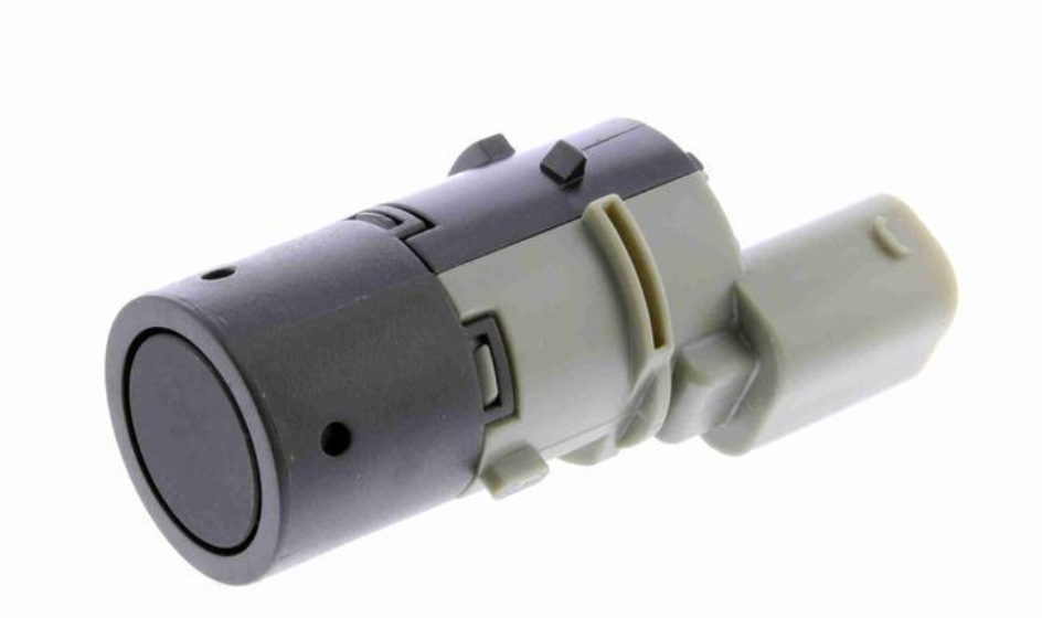

Technický dotaz, lze 'front PDC sensor' (díl č. 66202184263) použít místo 'rear PDC sensor' (66202184264) a naopak? Zkoušel to někdo?
Front
Rear
Je rozdíl jenom ten konektor? Nebo i princip funkčnosti? Ptám se takhle blbě, protože CarTec Praha říká, že zadní PDC je 'discontinued' a k dispozici je jenom přední. Díky

Otesto'vano, funguje R->F a F->R. Rozdíl je jenom "provedení" konektoru.
