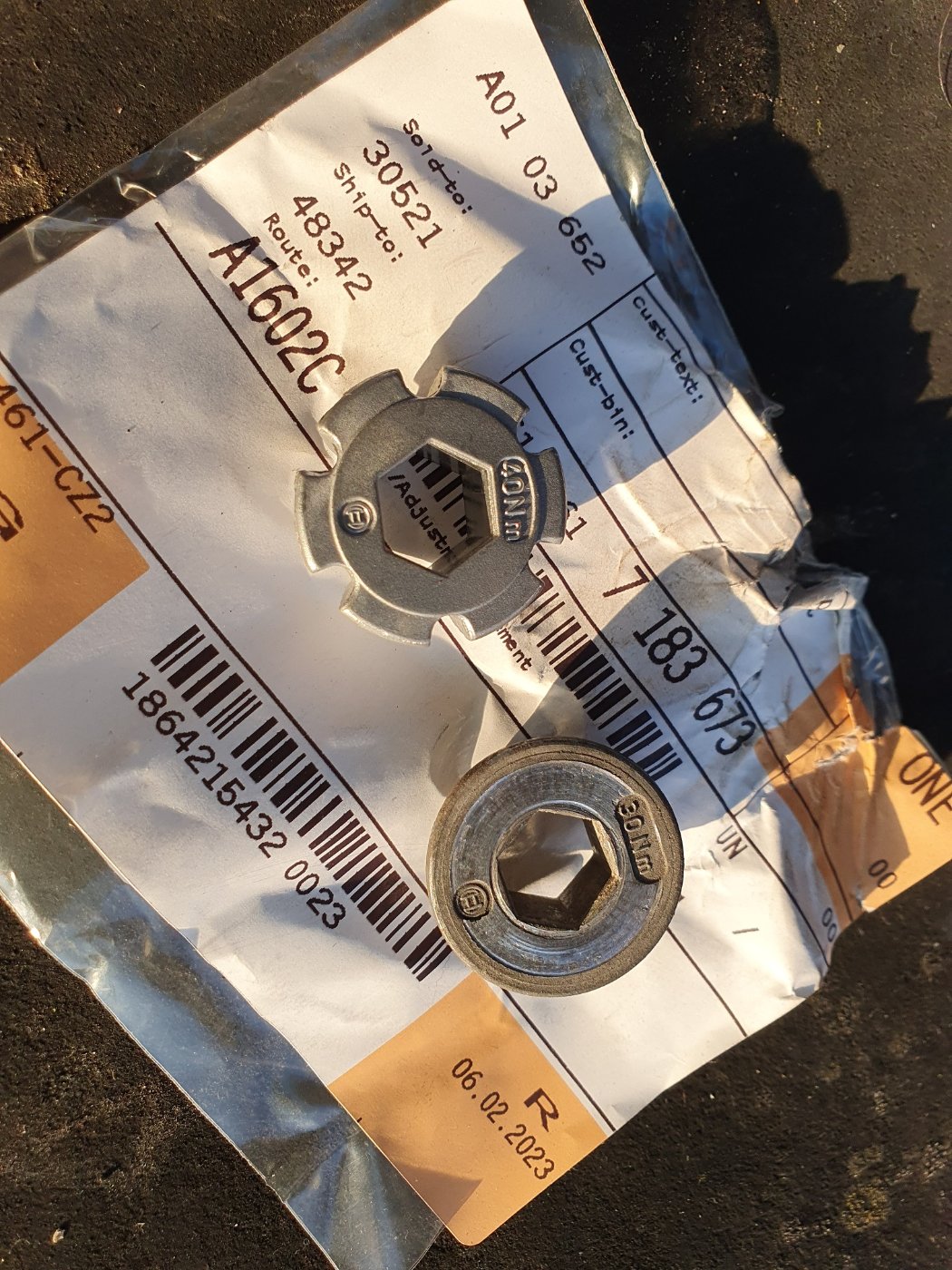

Nekdy po svatkach pri jizde v desti neco zacalo mlatit od steracu. Sterac u ridice nedojizdel az dolu a smrdlal se o A sloupek. Super, snad dojedu, aniz by se sterace potkaly. Doma jsem to zkoumal, sterac je volnejsi, rozdelal jsem to a pritlacna podlozka z hliniku je celkem ohoblovana. Slozil jsem to, poradne pritahnul, ale jelikoz jde o sterace, ktere se hodi mit v poradku, tak jsem radeji objednal podlozku novou, snad to spolehlivosti pomuze.

Chyba zmizela, tak snad to bude dobry. Mozna byl problem v tom, ze spojovaci tycka byla v dolnim kloubu fest zarostla, takze se nehejbala a pri pohybu ramene to asi prenaselo do senzoru nejaky axialni sily a tim to urychlilo jeho devastaci. Tycku jsem poradne rozhejbal a promazal, abych nezmrsil novej senzor za 4k po par kilometrech. Budu se muset na jare mrknout i na predni.
Pro srovnani davam jeste ty steracove podlozky, kdyz uz nic jinyho, tak jsem si polepsil na utahovacim momentu
