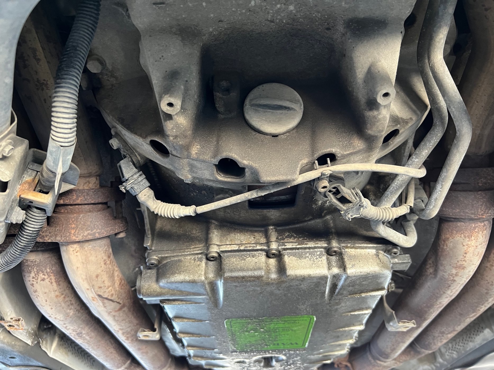

Rozmýšľam či to nemôžu byť ešte čidlá kľuky na prevodovke... kedysi mi niečo podobné robila 740iL a bolo to tým
- Příspěvky: 553
Včera bolo pekne a aj trochu času. Menil som čidlá kľuky na prevodovke, lebo aj tie môžu spôsobovať zlé štarty. Mám pocit že to točí lepšie, ale stále to nie je úplne ono. Musím odmerať koľko štartuje pancier a vládna a podľa toho budem vedieť. Či je to OK alebo nie. Plus som doplnil pár kraviniek do interiéru ktoré chýbali.

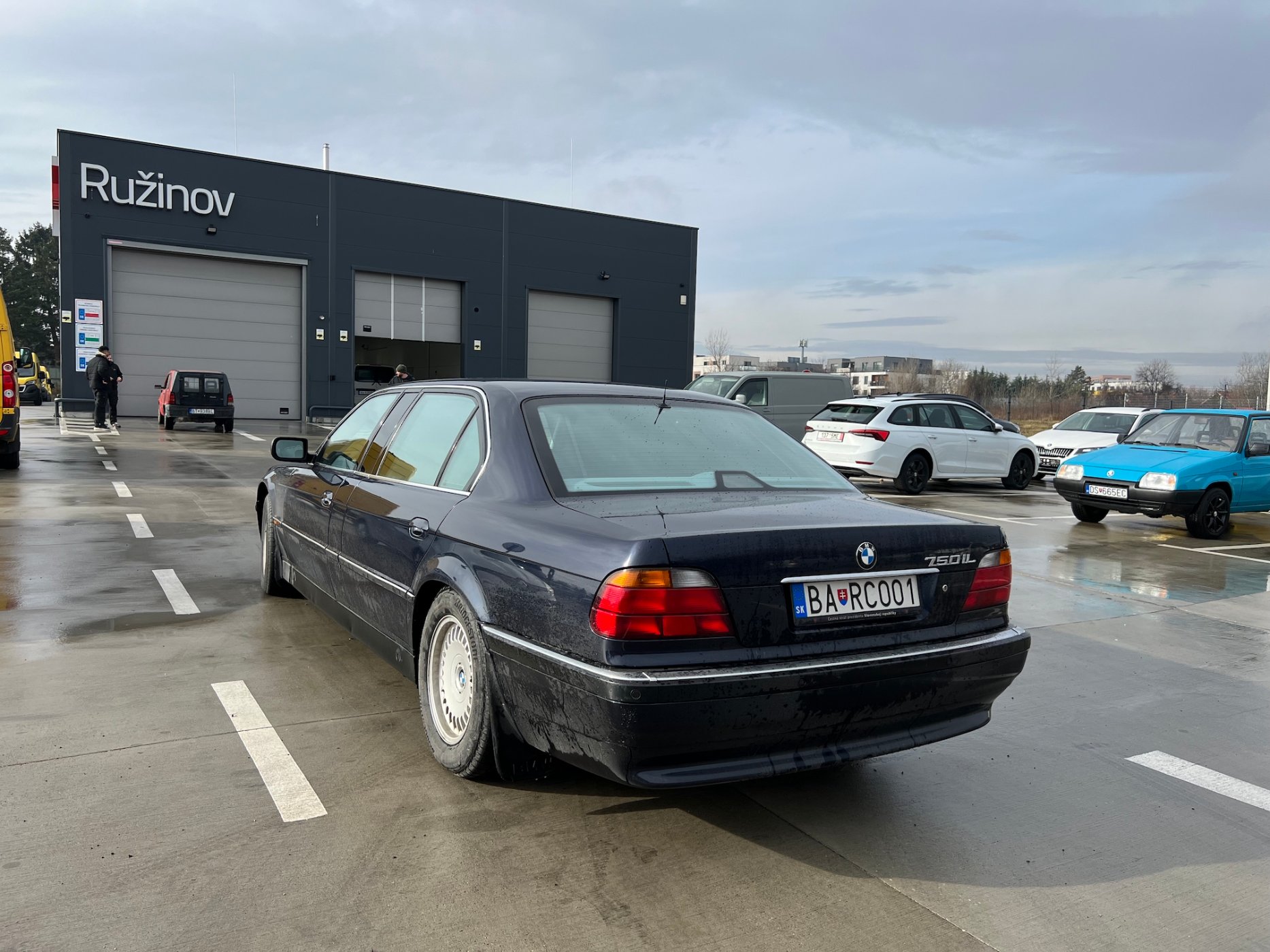

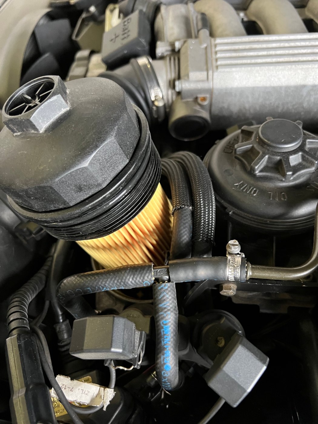

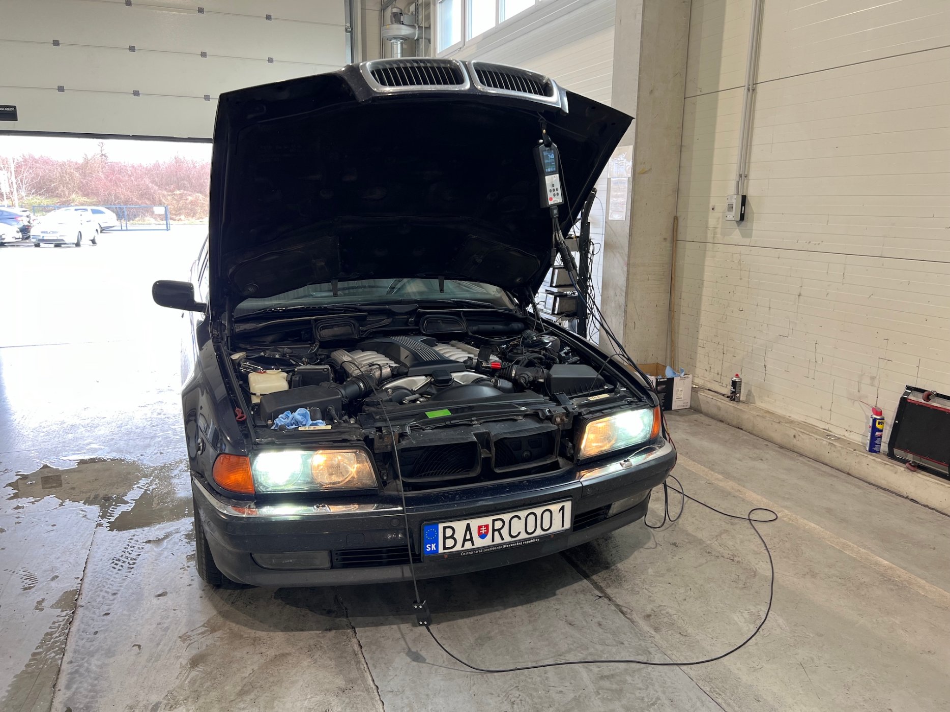

Po 3156 kilometroch sme boli zase s L7-čkou preveriť jej technický stav. Emisná bez problémov, všetky hodnoty v zelenom. Nech žijú atmosférické V12-tky. Technická tak isto bez pripomienok. Vraj nové auto. Takže super. Detaily na vyriešenie tam samozrejme sú ale ak bude čas môžem sa povenovať skôr estetike. Budú nové kolesá. Inak aj dlhé štarty sú "opravené". Vymenil som zánovnú baterku za nejaký prvý starý hnoj čo som našiel v garáži a štartuje ako besná. Takže plno vecí menených a kupovaných zbytočne, alebo preventívne? Vrátane nového palivového čerpadla do nádrže... samozrejme originál OEM diel. Tak aspoň bude do zásoby. A aby som nezabudol vymenený olej a filter dnes.
- Příspěvky: 2162
super...gratuluju k technický a že se podařilo vyřešit ty dlouhý starty
- Příspěvky: 553
Ďakujem, no keby som vedel že stačí ďať druhú baterku mohol som to mať už dva roky dozadu poriešené, a nie preventívne meniť veci úplne zbytočne
len ma fakt nenapadlo že aj nová môže byť nafigu, duplom keď je auto v teple, v garáži a odpojené sú oba póly

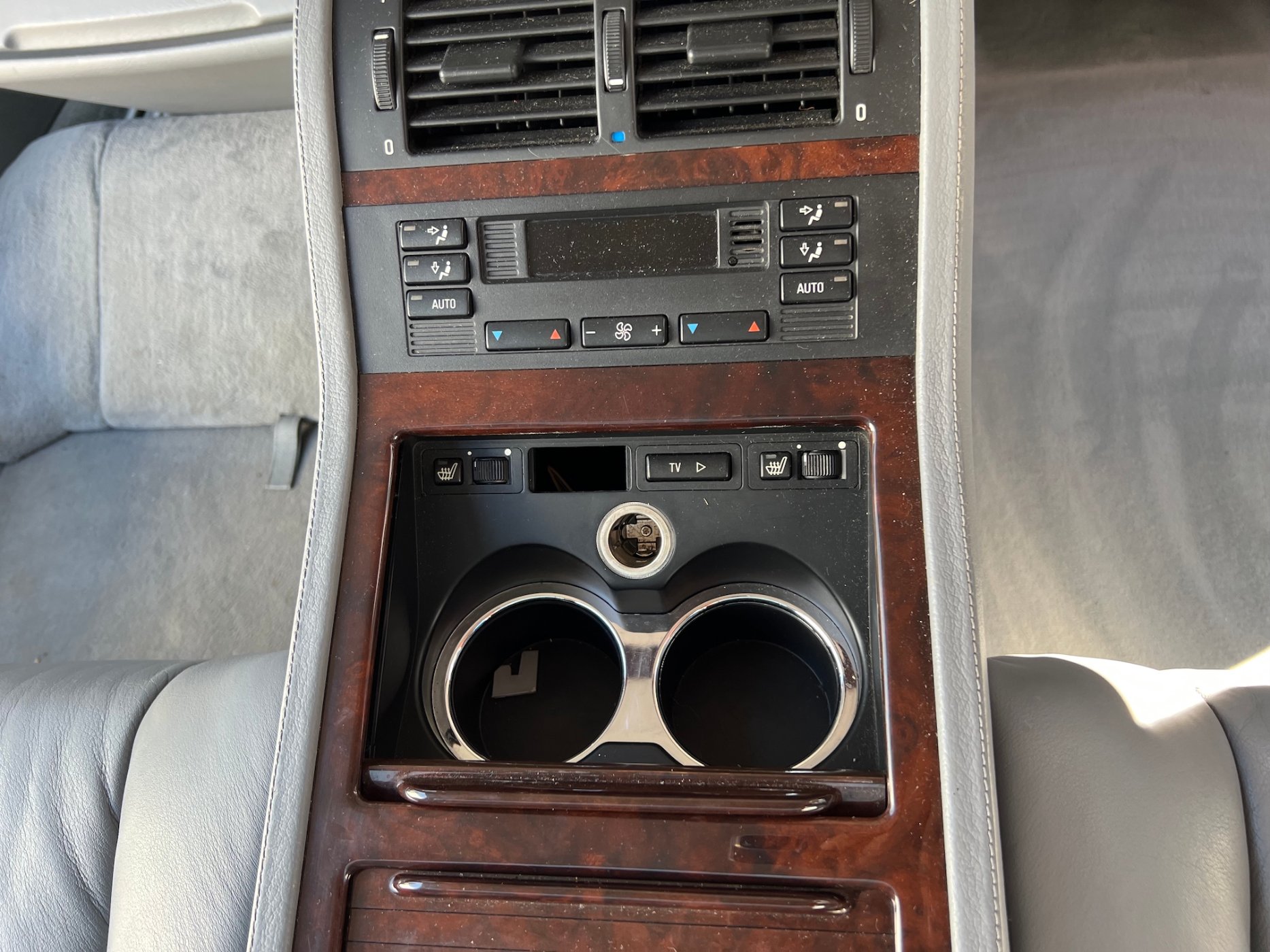

Ta zadní část interiéru je fakt pecka
- Příspěvky: 553

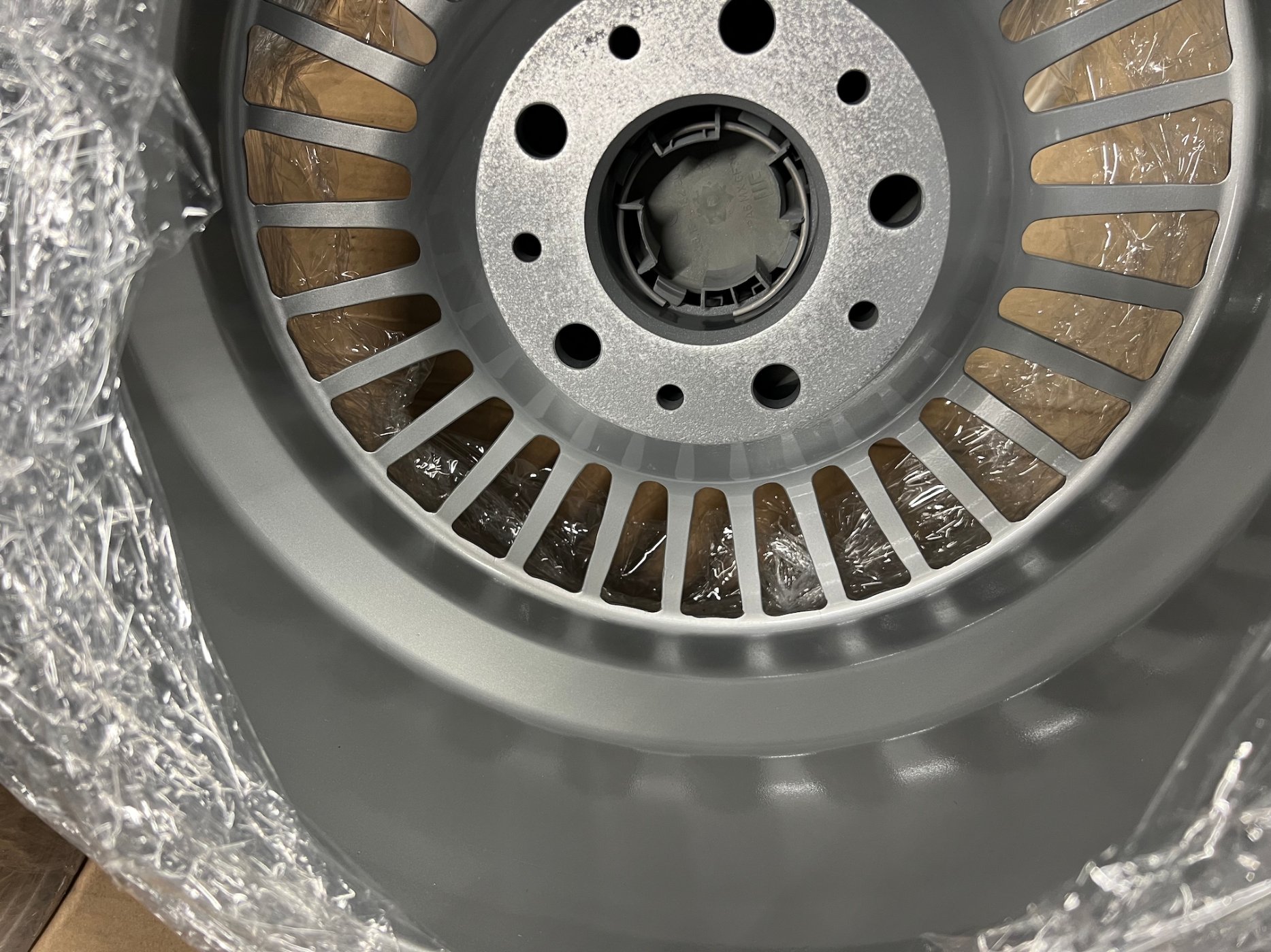

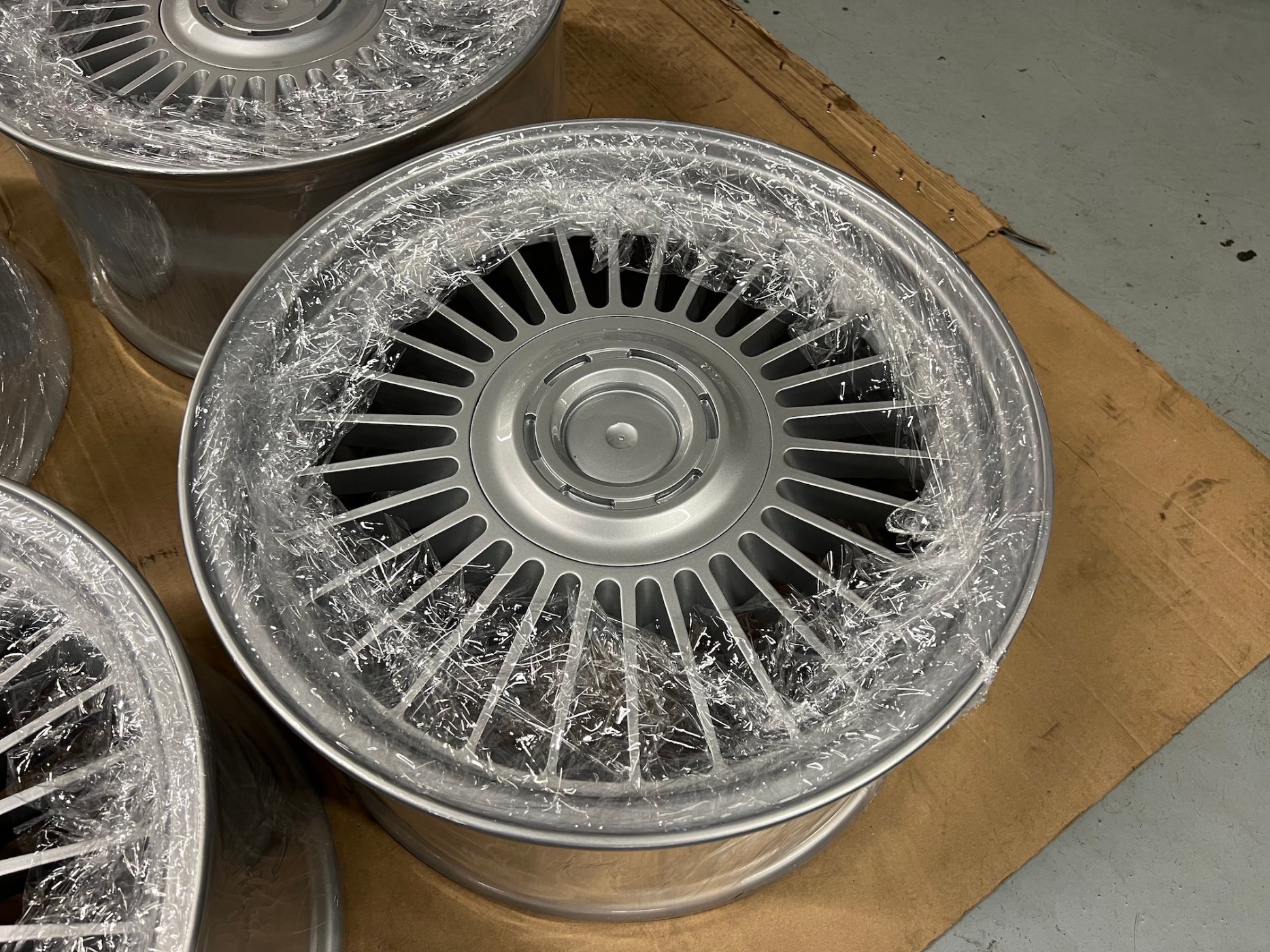

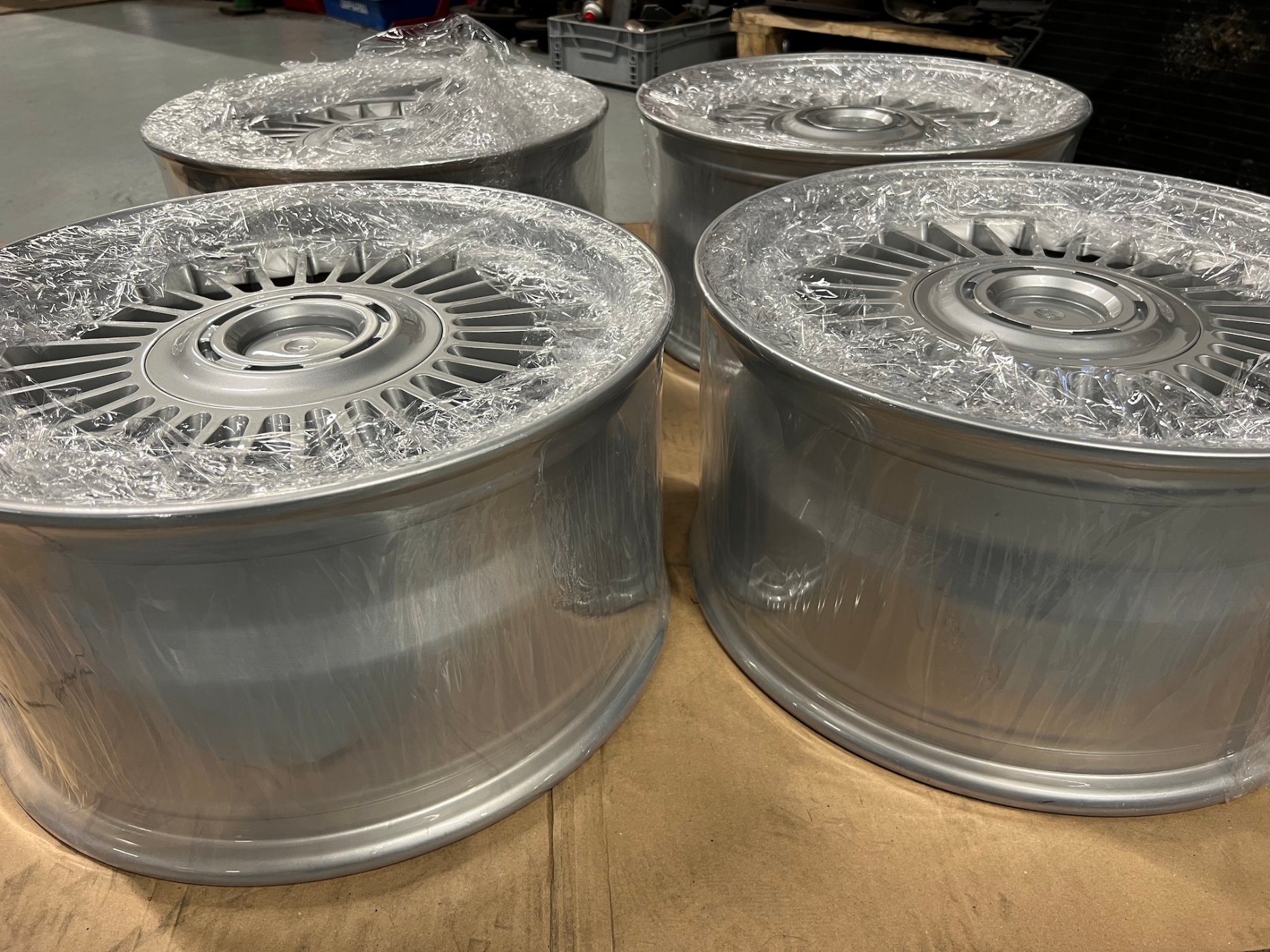

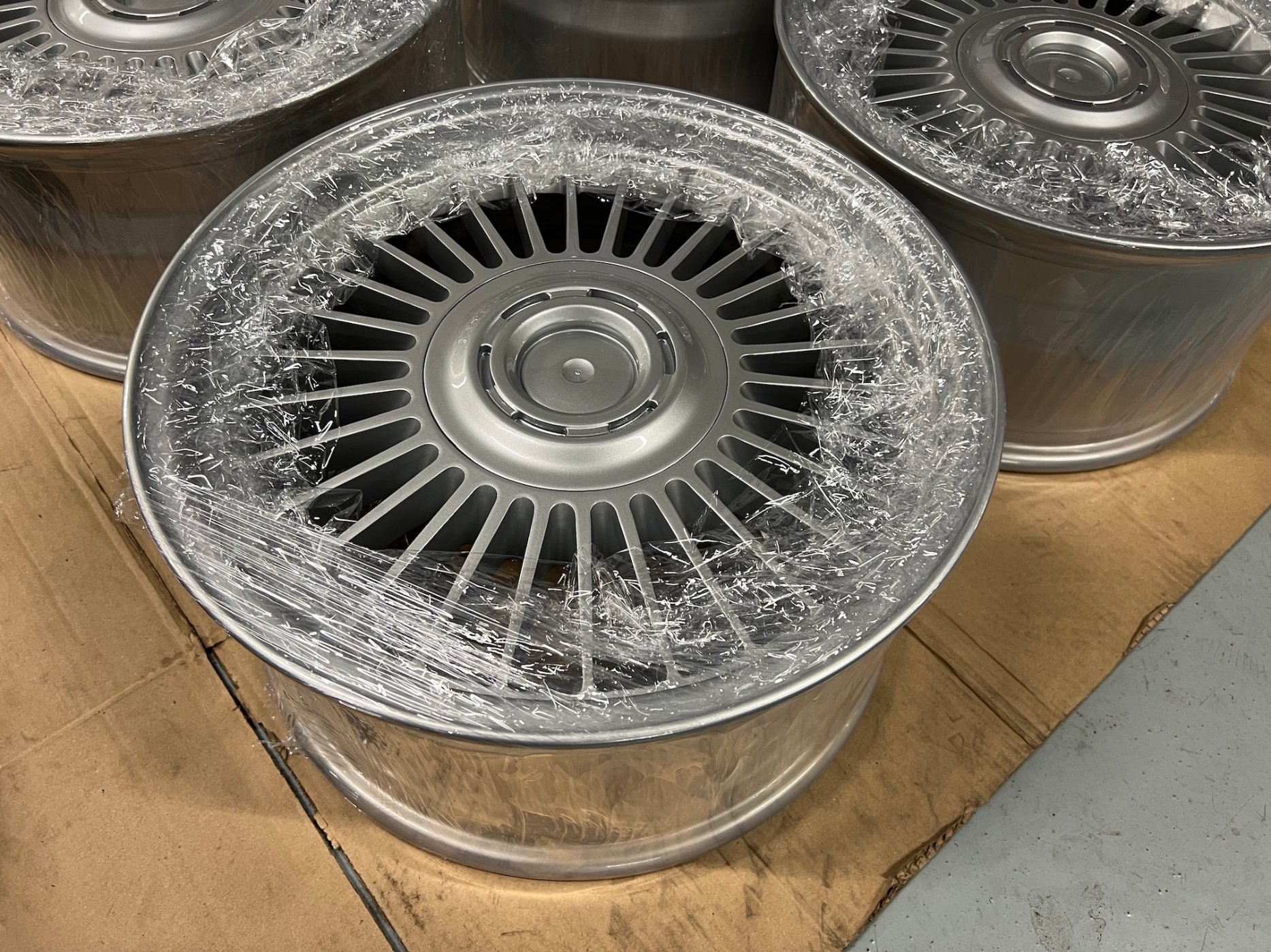

Je to fakt naživo veľmi iné a zaujímavé. Neviem sa toho zadku nabažiť a každý kto to vidí naživo tiež nechápe koľko je tam miesta. Prišli kolesá z renovácie, dlhé roky som mal odložené Styling 4, boli celkom pekné, ale na L7 nemohli ísť bez toho aby sa spravili, takže opravené, nalakované, zbehnem ešte do BMW pre logá do pukličiek a môžeme obúvať. Myslím že to bude fakt dobre vyzerať na aute, bude to príjemná zmena po tých rokoch

Těším se na fotku s koly, to mě tam vždy udeří do očí.
Jen dotaz, na poslední fotce to vypadá, že máš lakované i dosedací plochu. Nebo to jen tak zkresluje fotka?
