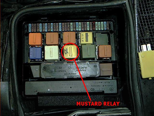

jeste to je v jedne krabicce a tam byvaj taky

nebo mas shnily svazek ke svetlum, coz je taky celkem bezne
vyhod z kufur koberec a nalevo je plastova lista, tak ji povol a mrkni jak vypada svazek

Čus Kamile ,tak to je přesně to relátko,na který jsem díky tůtomu odkazu -(http://bmwe32.masscom.net/)přišel! Dneska to proletuju a huvidíme jak to dopadne! Po kabeláži už jsem se díval a nic jsem nenašel! Jediný,kde bylo něco shnilýho,tak to byl jeden drát u pravýho předního světla,kterej upadl a to už je opravené! Díík za rady!KAMIL740 píše:jeste to je v jedne krabicce a tam byvaj taky

Jóó tam už jsem se taky mrknul,ale vše v pořádku! je to tím žlutým relátkem,otevřel jsem ho je tam studeňák snad úplně na všem!dík zdarecT613 píše:nebo mas shnily svazek ke svetlum, coz je taky celkem beznevyhod z kufur koberec a nalevo je plastova lista, tak ji povol a mrkni jak vypada svazek

Hééj mistříí! Tak se věc podařila a po proletování tohohle dvojtýho mini relais ,konečně vše funguje jako fíík! Už mám vzadu normálně svítící světla a né diskošku!Tak a je o problém míň a můžeme se zase pustit do dalšího mini problému!Díkes za rady!
